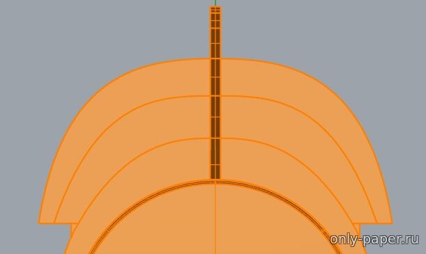

Цитата Kirill102 ()
Ну да. Это то что заметно и хочется изменить. Но модель планирую склеить полностью.
Прикрепления: 3016149.png (217.8 Kb)

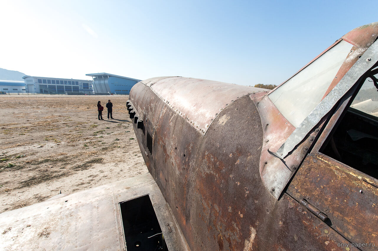

Цитата HISshadow ()
Но он, как жук, держал важное фото до последнего.
Не вводи народ в заблуждение. Фотки капота сверху, хотя и не со столь удачного ракурса я показывал. Даже по ним можно было увидеть, что сечение верхней части капота явно не элипсное. А фотка Ил-10 "под вертолетом" мне и самому случайно попалась в интернете в тот самый день, когда я её и показал на форуме.
Если ширину фюзеляжа оставить меньше, чем она должна быть, то всё-равно ничего хорошего не получится.
HISshadowДата: Пятница, 18.04.2025, 05:06 | Сообщение # 36
Сообщений: 776
Репутация: 1596
Ага, показывал, когда журнал уже был готов. Только там довольно округлая поверхность. Ну, и у меня как-бы тоже не овал. Да, с формой я ошибся... Это я не отрицаю. И я теперь знаю даже знаю где и как.  Это место примерно посередине между вторым и третьим формером.
Впрочем, это уже не имеет значения.
Прикрепления: 5641657.jpg (12.5 Kb) · 6815742.jpg (92.5 Kb)

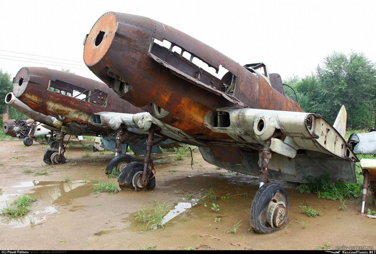

Kirill102Дата: Суббота, 19.04.2025, 21:52 | Сообщение # 38
Сообщений: 1017
Репутация: 10860

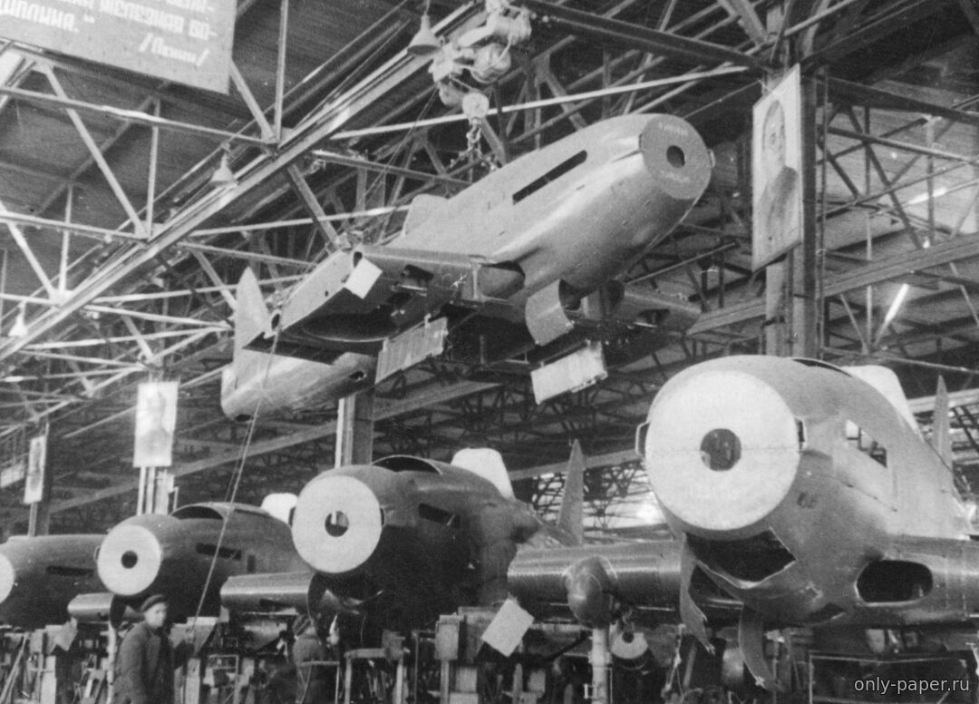

Какая хорошая фотка отсюда https://igor113.livejournal.com/551184.html
Прикрепления: 6856864.jpg (270.6 Kb)

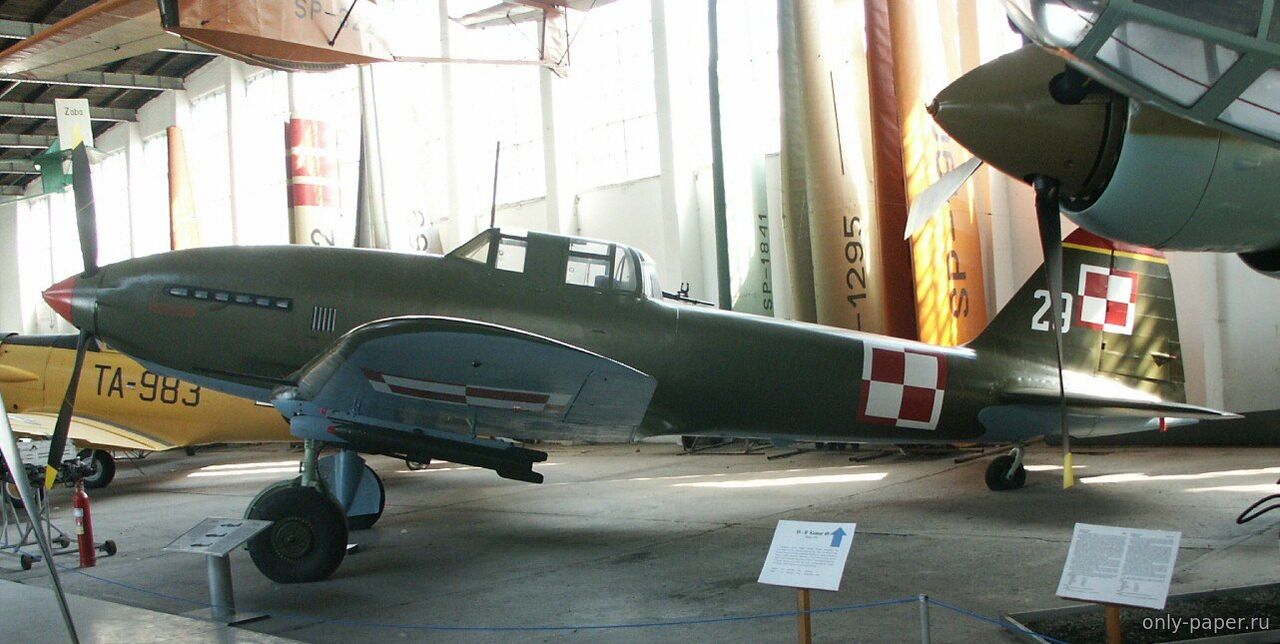

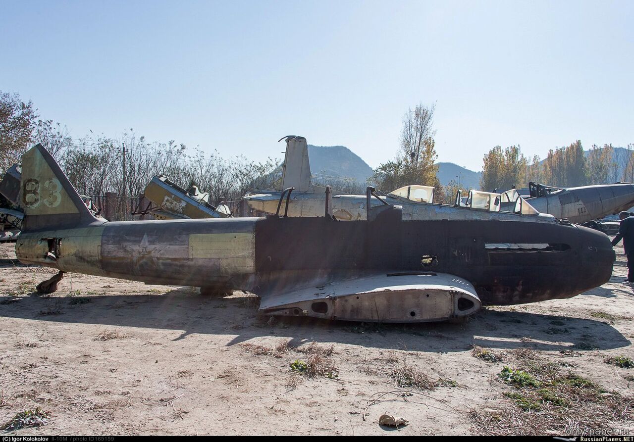

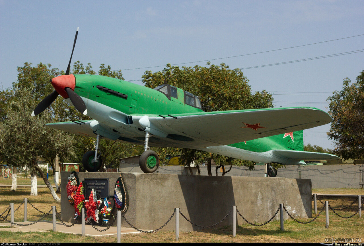

В общем пока кто-нибудь не поедет в Монино,  не поставит фотоаппарат на штатив нужной высоты, и не сделает снимков Ил-10 ровно в профиль, так споры и будут.
Kirill102Дата: Воскресенье, 20.04.2025, 15:44 | Сообщение # 44
Сообщений: 1017
Репутация: 10860

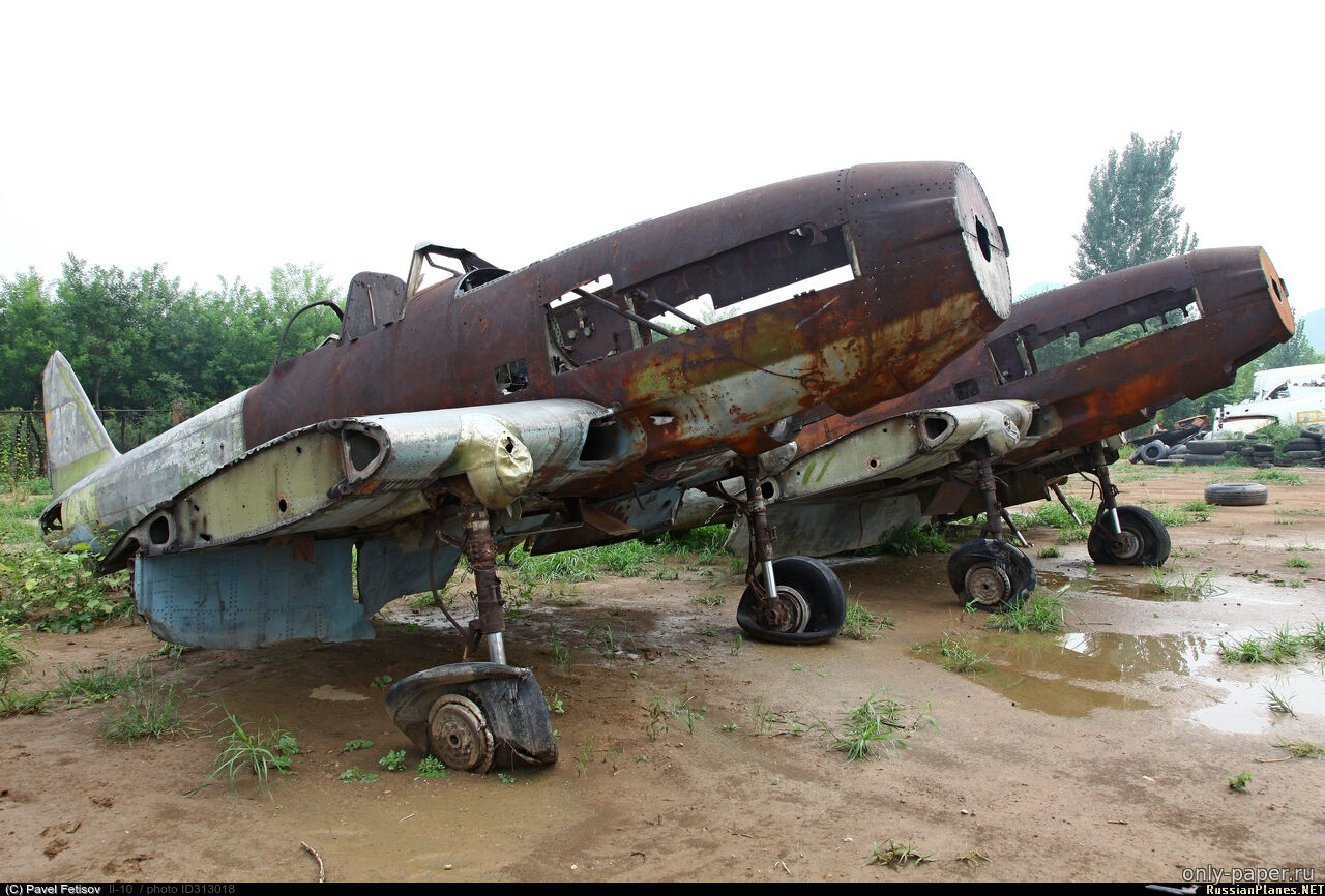

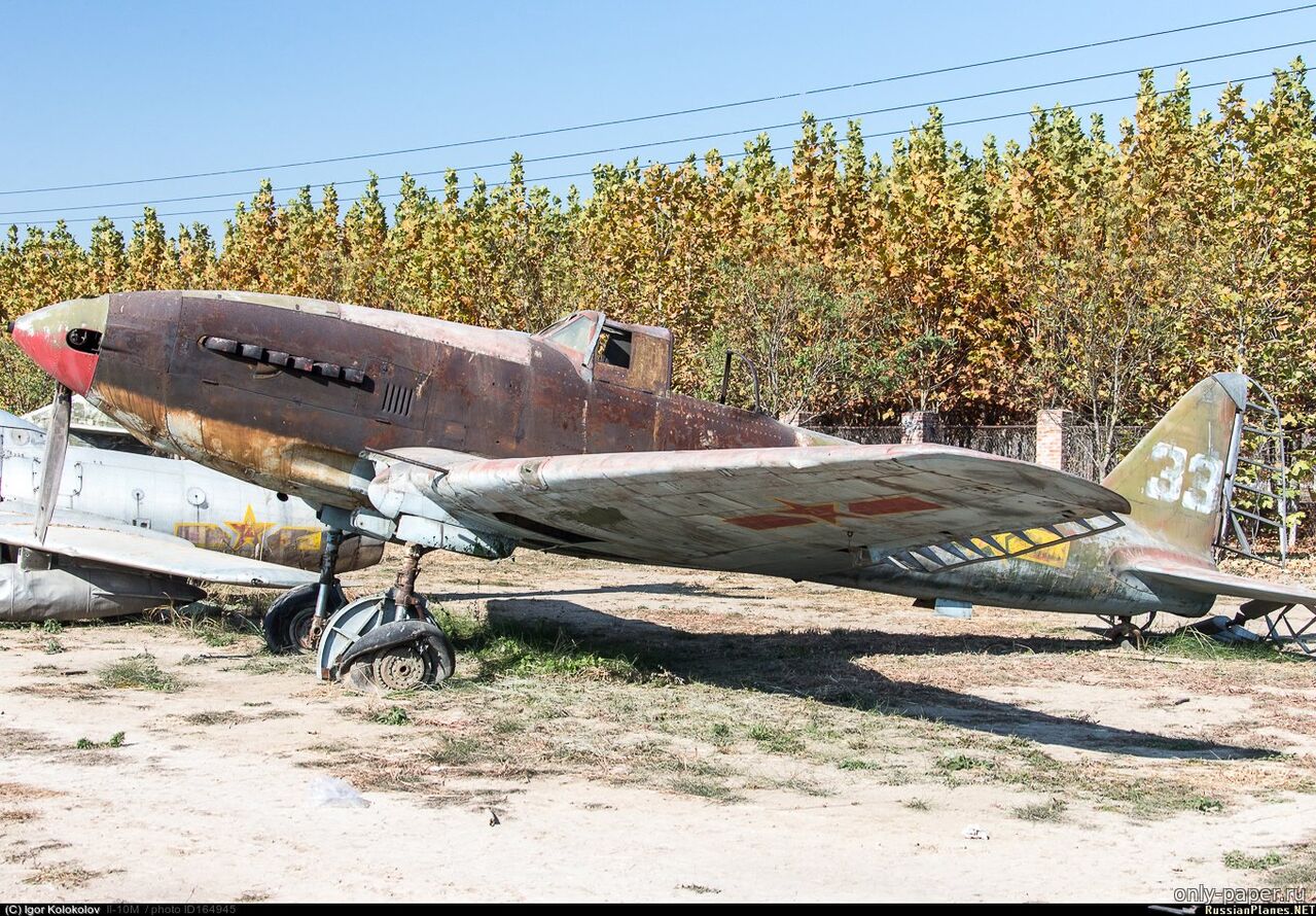

В Монино Ил-10М.
В Новосибирске что-то непонятное.
Надо или к чехам, или к полякам, или к китайцам.
А, еще в Буденновске неплохой экземпляр имеется.
Хотя в целом фотоматериала уже вполне достаточно, чтобы более менее адекватно уточнить все спорные места.
Прикрепления: 7761393.jpg (261.7 Kb)
