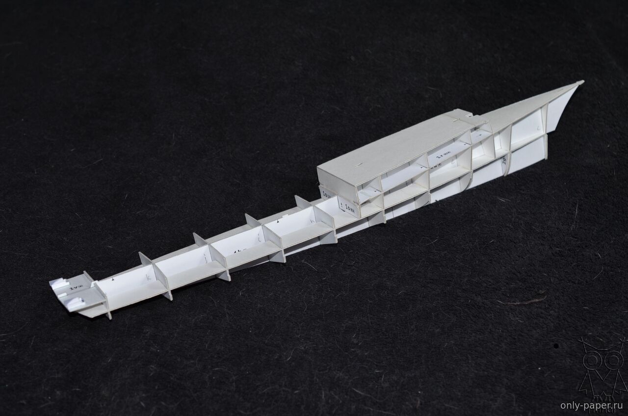

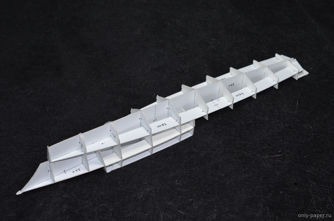

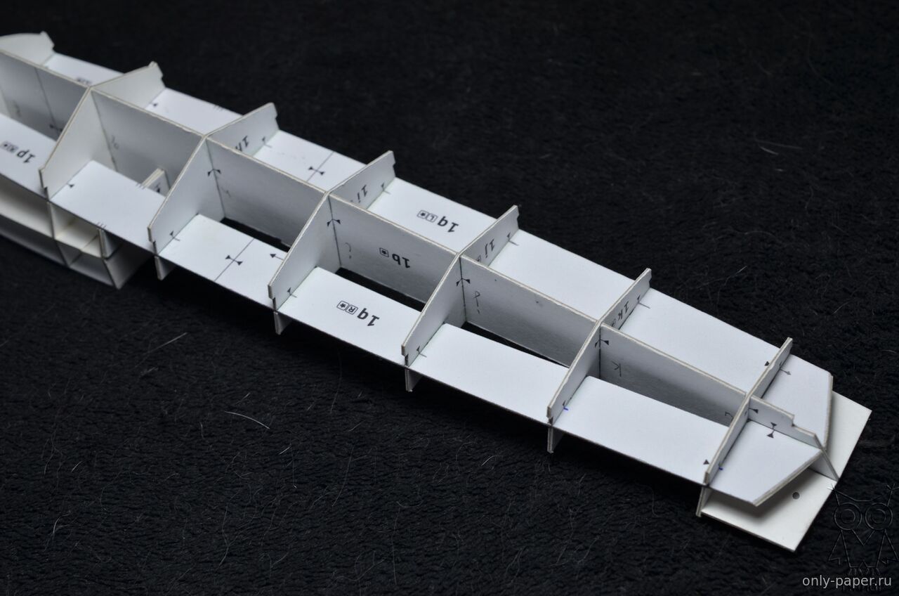

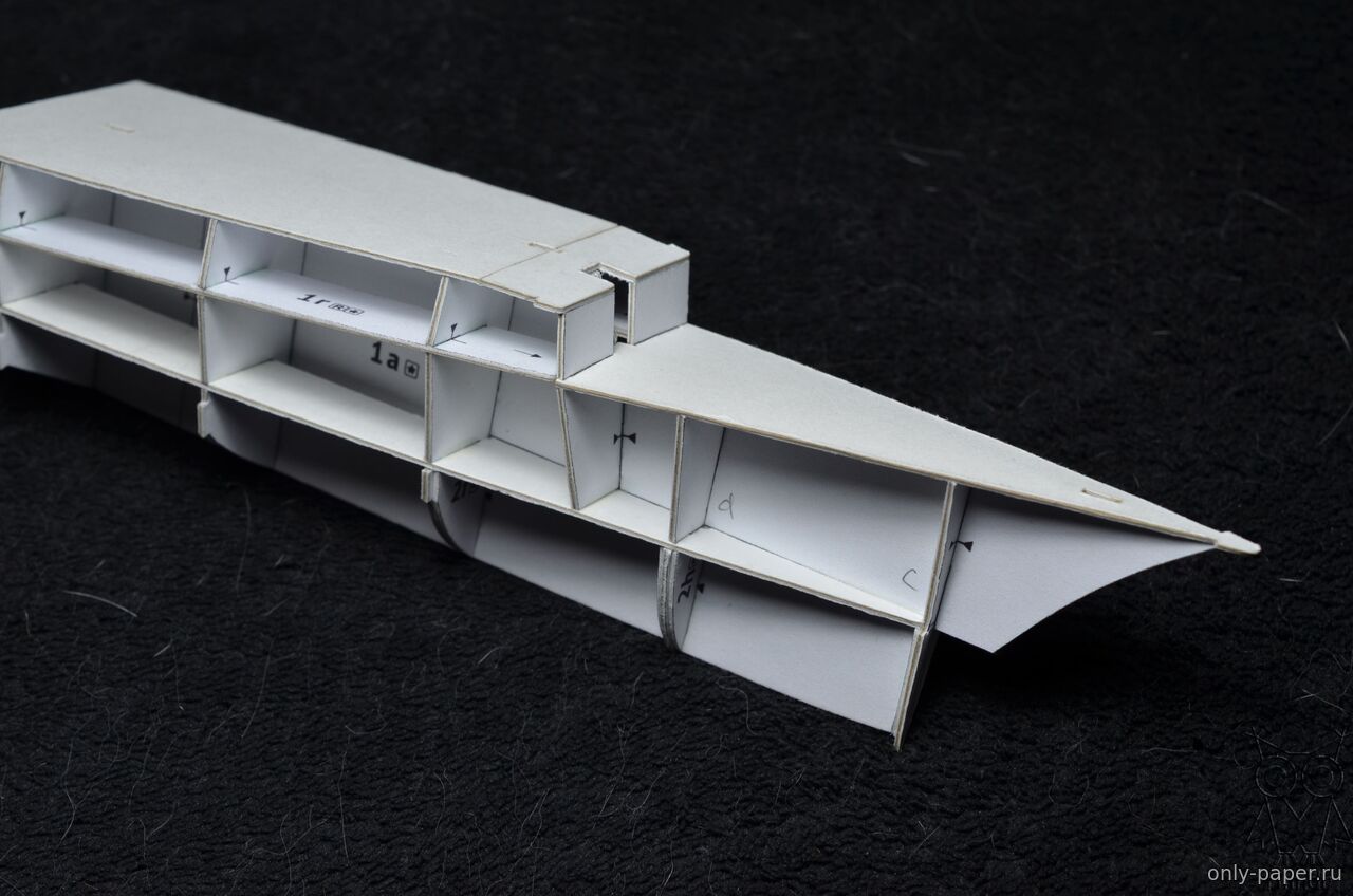

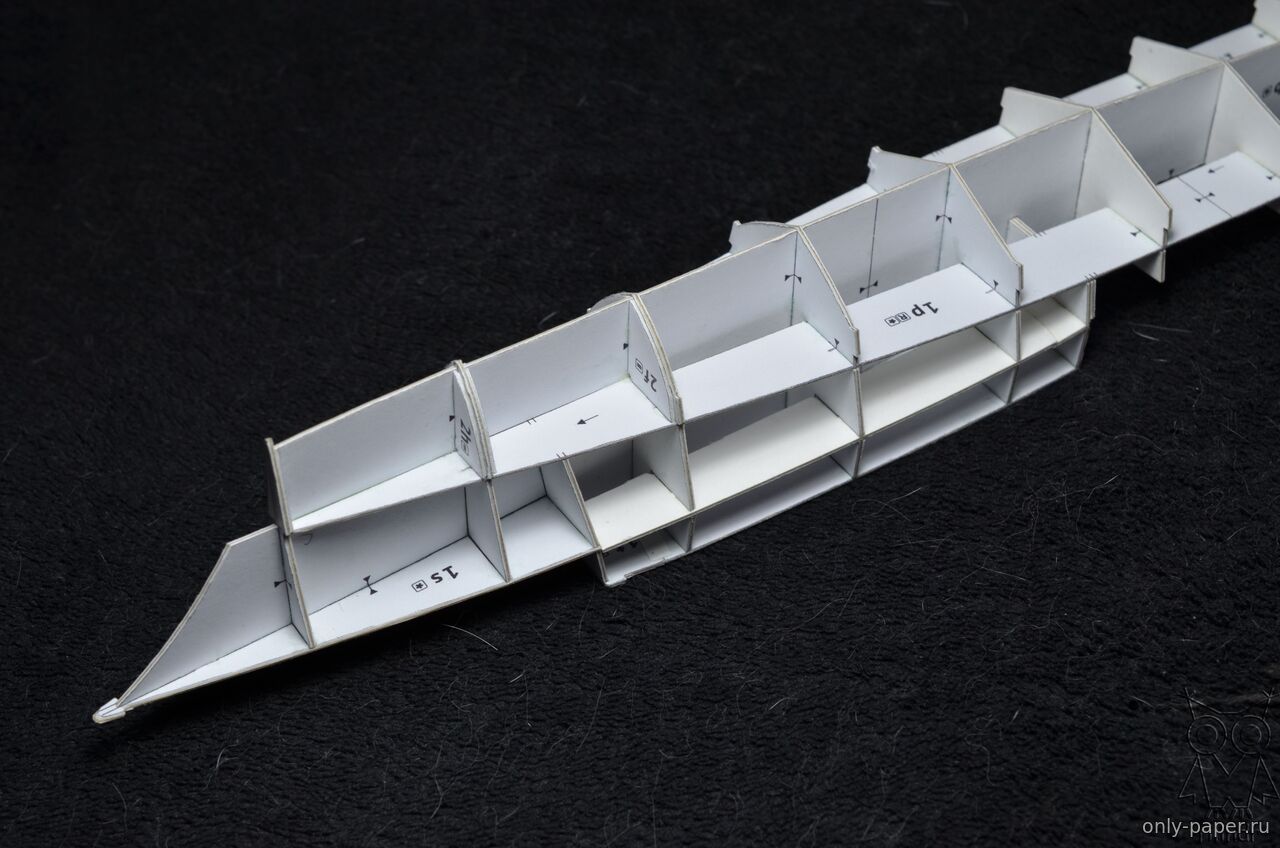

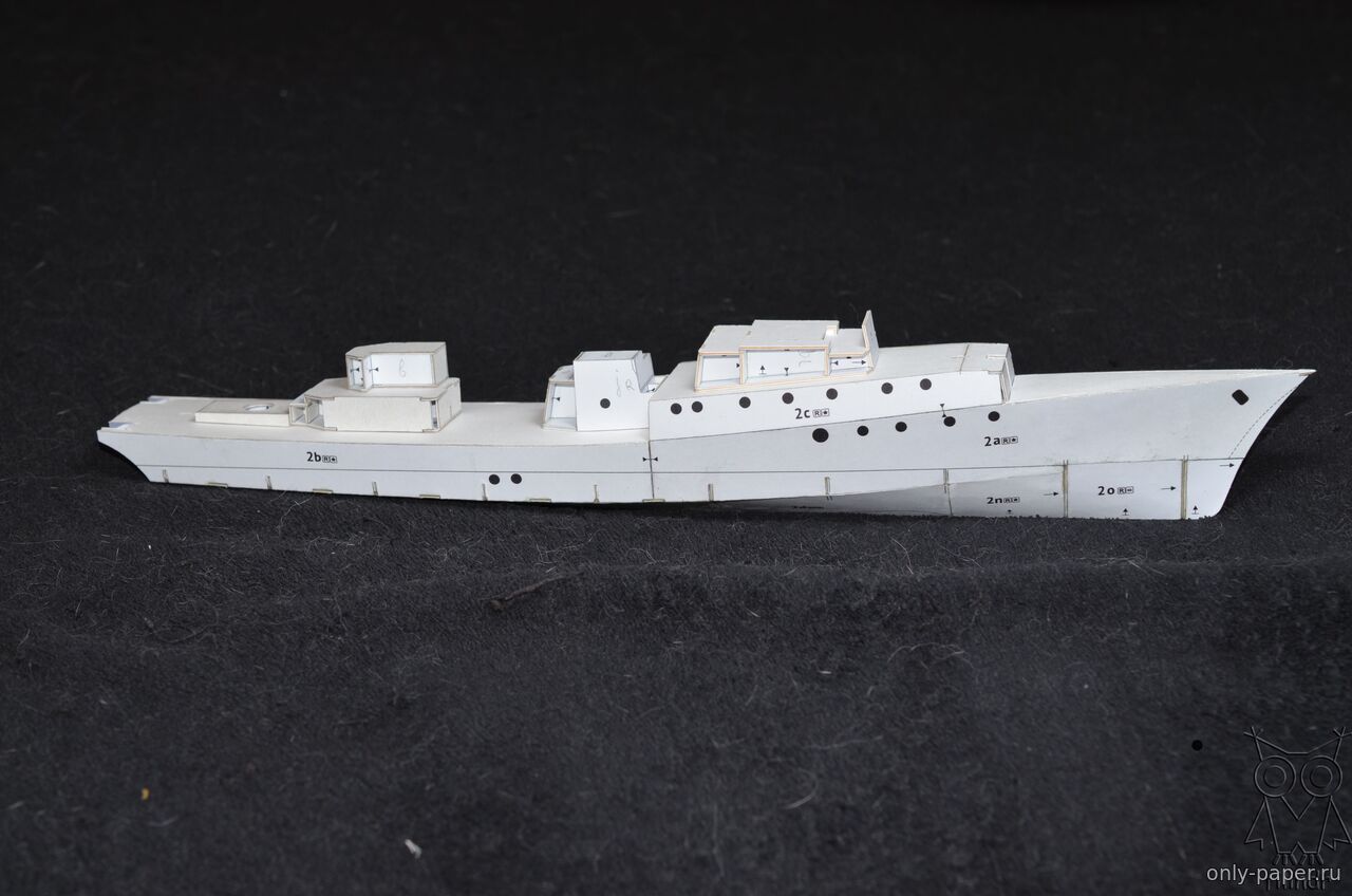

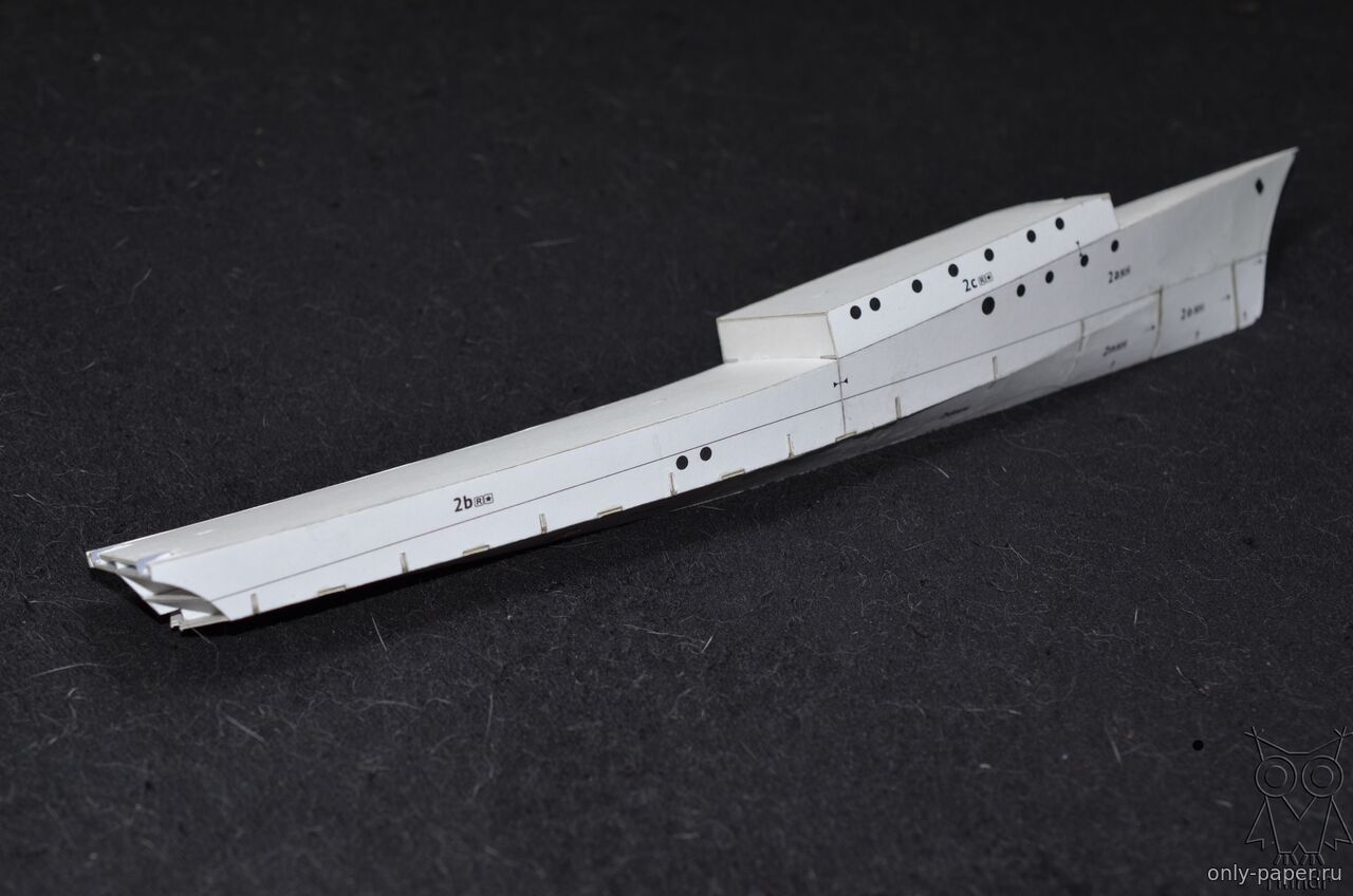

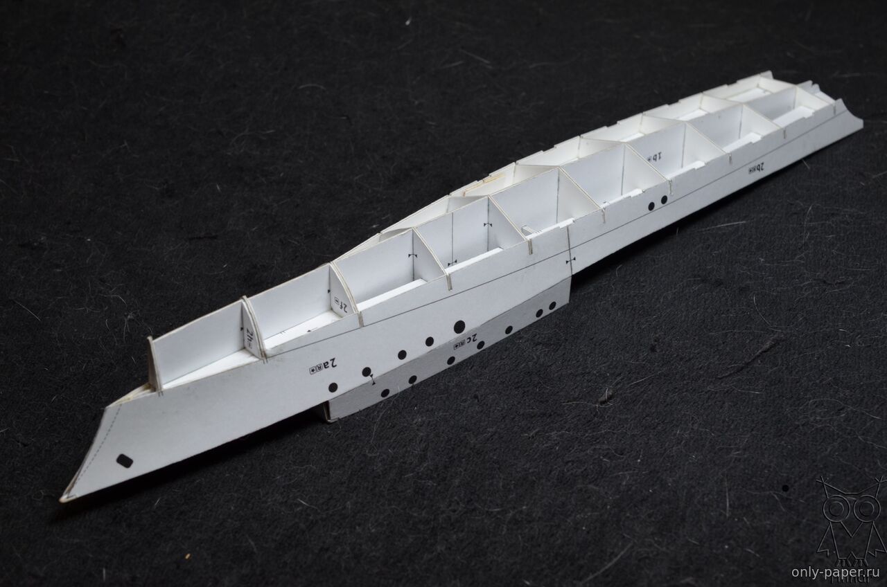

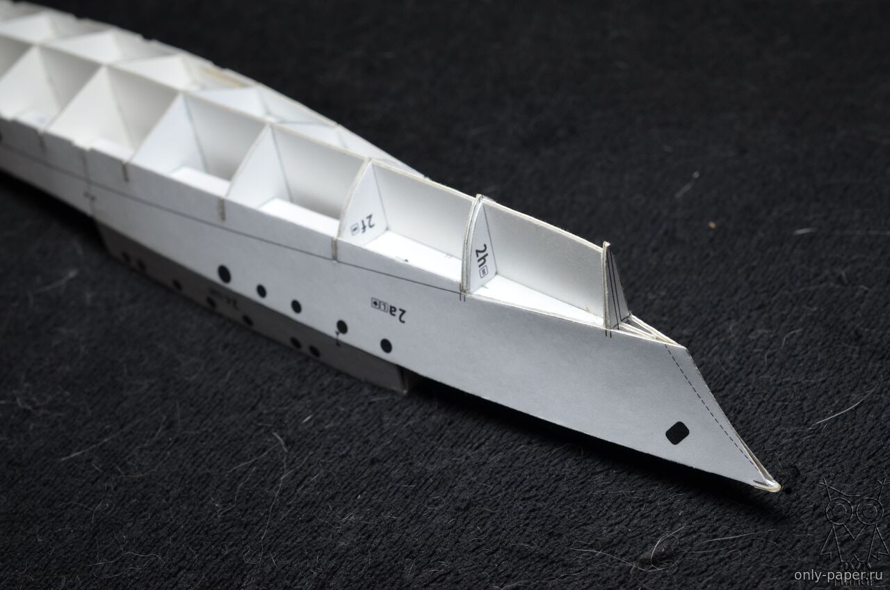

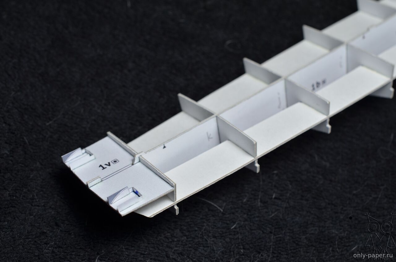

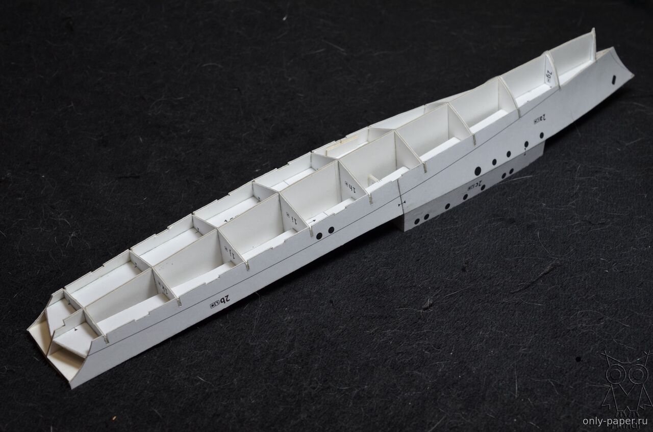

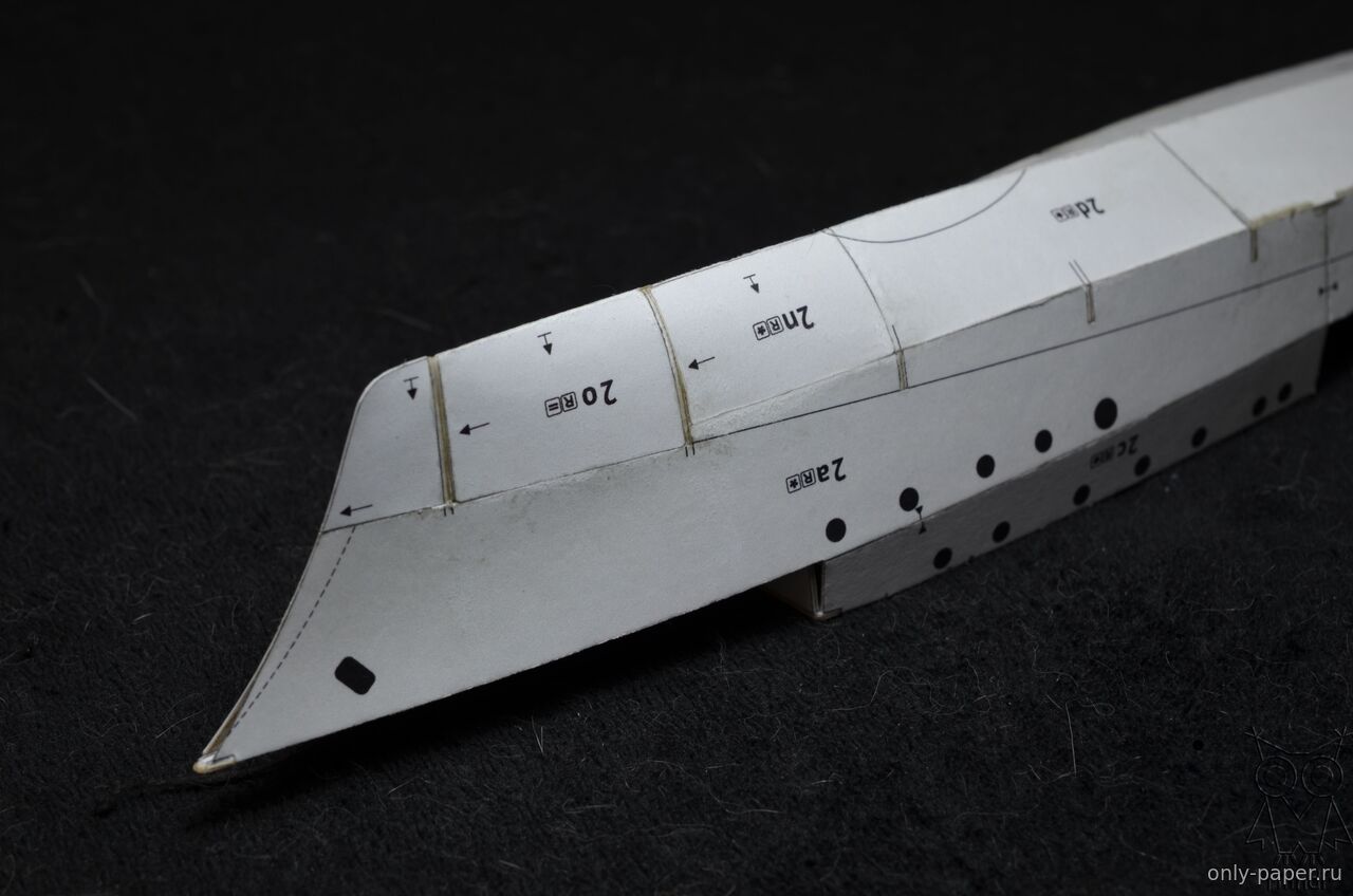

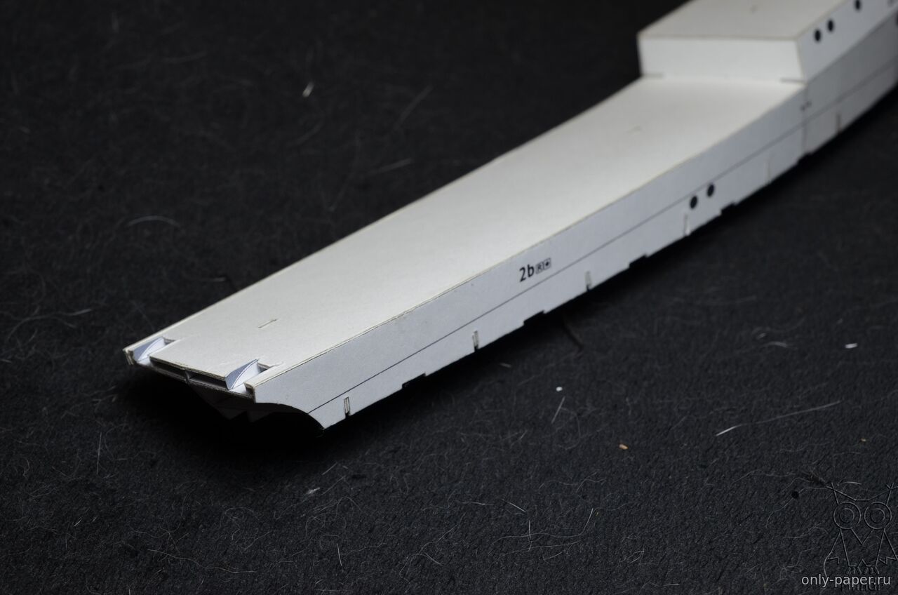

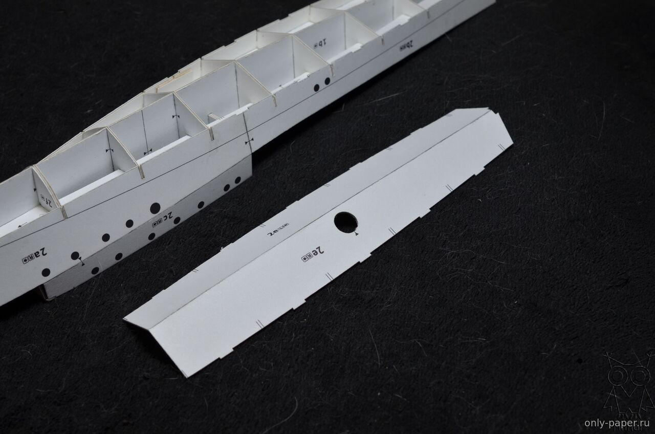

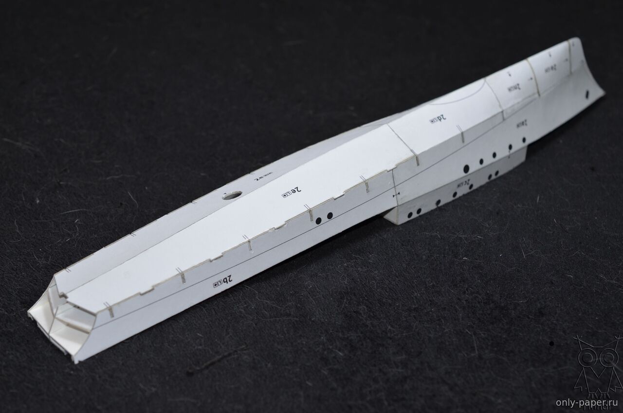

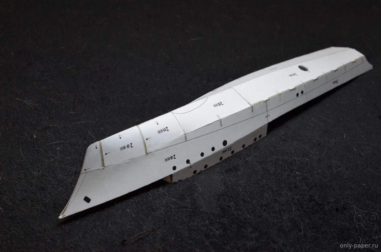

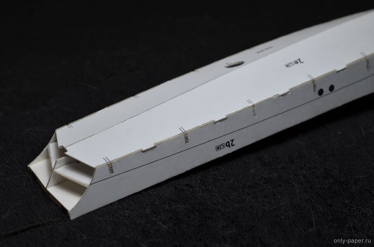

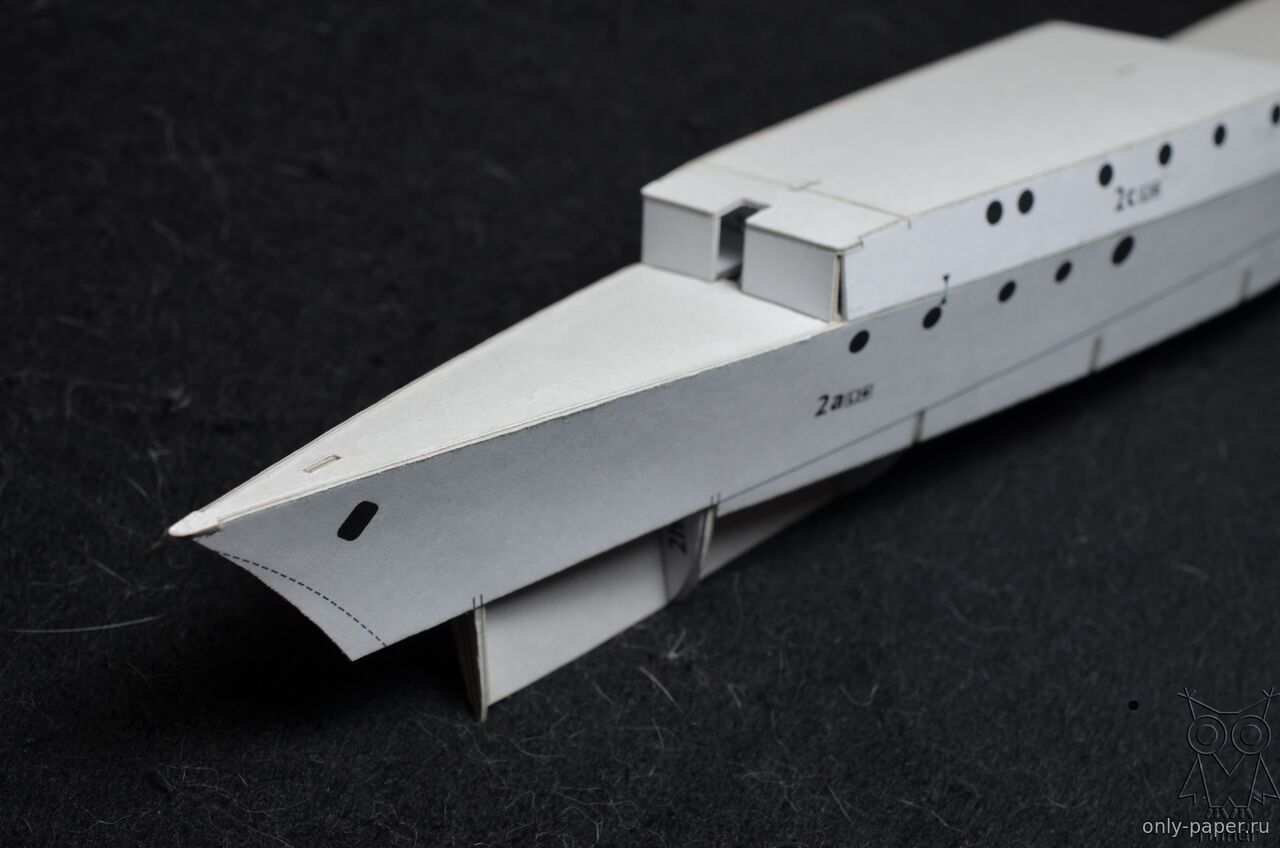

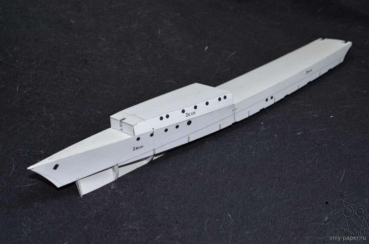

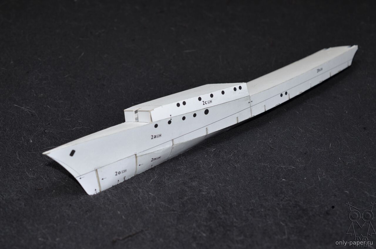

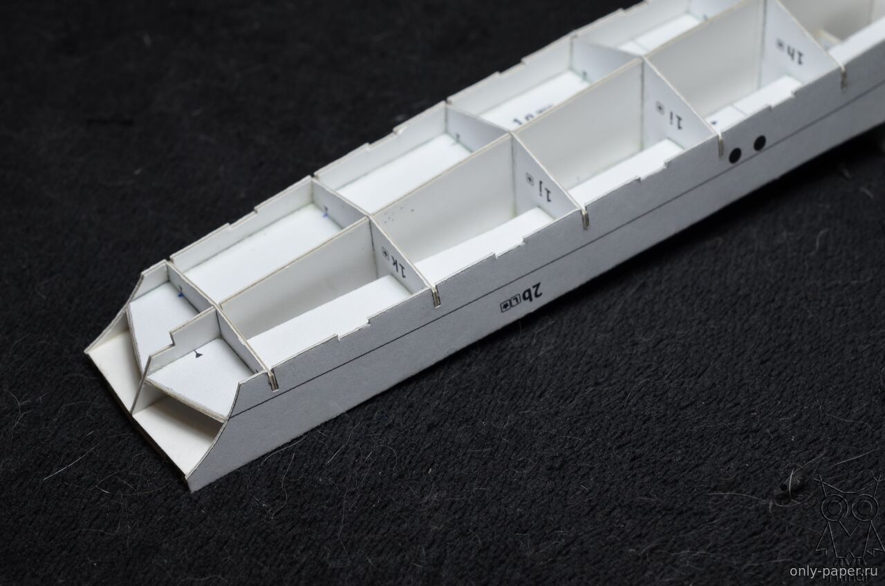

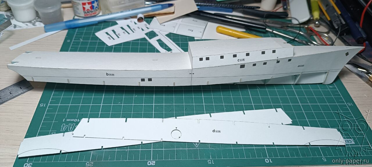

Всем привет!
Очередная попытка что-то сделать. Вашему вниманию:
Прикрепления: 8622383.jpg (89.4 Kb) · 0472357.jpg (121.5 Kb) · 8828953.jpg (123.1 Kb) · 7176425.jpg (132.8 Kb) · 2510098.jpg (126.1 Kb) · 5670150.jpg (122.9 Kb)

Victor68Дата: Вторник, 25.08.2026, 01:11 | Сообщение # 9
Сообщений: 1958
Репутация: 289
При наличии шпангоутов прямоугольные стыковочные выступы в черновой обшивке вряд ли полезны.
filindrДата: Вторник, 25.08.2026, 03:38 | Сообщение # 10
Сообщений: 1392
Репутация: 1107
А вы попробуйте собрать две криволинейные поверхности встык по криволинейному ребру. И нам показать.
У вас стопудово получатся КРИВЫЕ, а не криволинейные поверхности.
То, что я тут показал, есть результат трёх попыток сделать что-то жёсткое и адекватно собираемое. У меня есть уже собранный корпус, но он мне не нравится, поэтому я переделал модель в тот вариант, что на фото. У него хорошая жёсткость и формы, близкие к расчётным.
Сообщение отредактировал filindr - Вторник, 25.08.2026, 03:38
Victor68Дата: Суббота, 29.08.2026, 03:32 | Сообщение # 11
Сообщений: 1958
Репутация: 289
Вдоль стыка борта и днища - на внутреннюю сторону обшивки борта подклеивается уголок сечением 5 х 5 мм из обычной (80 г/м2) бумаги . А во второй стороне этого уголка (прилегающей к обшивке днища) делаются надрезы/вырезы и на эту сторону уголка приклеивается обшивка днища.
На таких простейших "подклейках стыков" вся бумажномодельная авиация собирается.
А "кирпичики-замки" не только сложно вырезать, но и не позволят сделать наждачкой гладкие ровные срезы.
Сообщение отредактировал Victor68 - Суббота, 29.08.2026, 03:40
filindrДата: Суббота, 29.08.2026, 05:30 | Сообщение # 12
Сообщений: 1392
Репутация: 1107
Вот пускай она и собирается на портянках из офиски...
Я ж предпочитаю надёгу делать в бумажномодельном флоте.
Ничего сложного  в современном мире в вырезании на лазерном станке 1мм картона нет. Да и я ручками не уср...ся вырезать 10 шип-пазиков.
А гладкие ровные срезы делаются ножиком модельным, а наждачкой лишь зашлифовываются.
И вообще, как вы себе представляете подклейку ЧЕРНОВОЙ обшивки из 1мм картона полосочками из офиски?
Или вам так, потрындеть?
Сообщение отредактировал filindr - Суббота, 29.08.2026, 05:34
filindrДата: Суббота, 29.08.2026, 05:46 | Сообщение # 13
Сообщений: 1392
Репутация: 1107
Я ж говорю, всё уже проверено и отброшено: обшивка 0,5 мм фтопку! соединение криволинейное без фиксации - фтопку!
Прикрепления: 1206751.jpg (126.4 Kb) · 9336805.jpg (105.8 Kb)
Victor68Дата: Суббота, 29.08.2026, 19:37 | Сообщение # 14
Сообщений: 1958
Репутация: 289
НИКОГДА не покупал и не собираюсь покупать лазерную резку каркасов. Выброшеные деньги. Всё-равно вручную нужно допиливать и обшивку, и каркас.
https://youtu.be/guKxf3sXx4w
Много здесь помогла лазерная резка в устранении косяков по корпусу модели ?
Сообщение отредактировал Victor68 - Суббота, 29.08.2026, 19:47
Victor68Дата: Суббота, 29.08.2026, 19:54 | Сообщение # 15
Сообщений: 1958
Репутация: 289
Офиска только лишь создания линии опоры. Не нравится офиска - подклейте полоску из картона шириной 5 мм и толщиной хоть 0,5 мм хоть 1,0 мм. Тоже получится линия опоры.
А сам стык картонной обшивки прекрасно клеится цианокрилатом-гелем.
