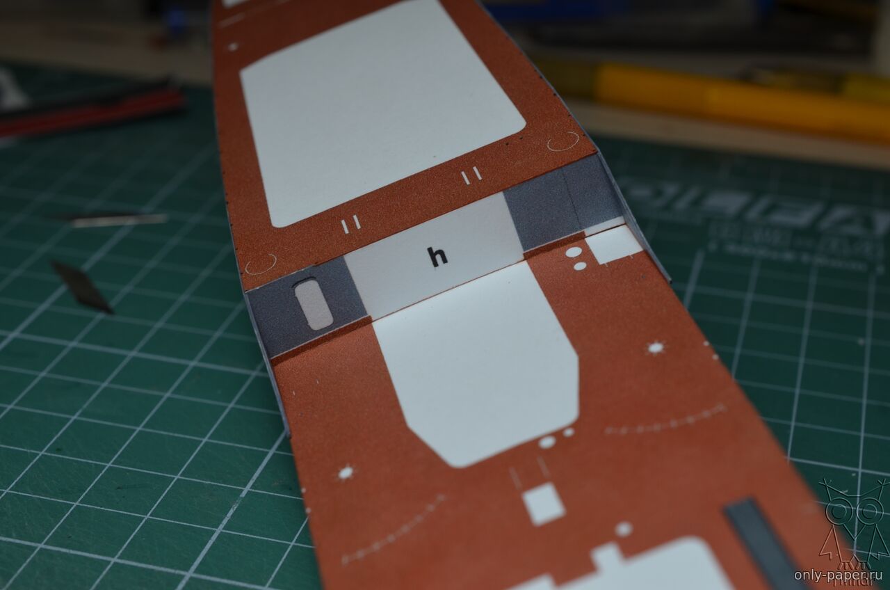

Я, например, слепошарый и мне нужна чёткая контрастная граница для позиционирования. На предыдущих моделях я делал заливку - мне оно было без разницы, только неудобно приклеивать детали на едва заметные контуры. Кто-то, как вы и многие другие, например, не сильно надеются на правильную сборку наклеиваемых элементов, предпочитают, чтобы поле приклейки было замаскировано. Обе версии имеют право быть, как и ещё несметное множество других версий.
Я лично стараюсь делать каркасы надстроек так, чтобы не было варианта уйти геометрии. Да и контуры приклейки не строго по размеру деталей, а чуть уже. Опять же никто не отменял пройтись полосочку краской для торцов перед приклейкой деталей.
Но вот применять для этого случая фразу "не разумно" по крайней мере не очень корректно. shades

В целом, учитывая необходимость четкого позиционирования черновых листов борта и днища по фактически скуле, вариантов по сути два, либо так как уже сделано, либо вводить дополнительную полушироту по каждому борту которая и будет служить опорой.... И тут получается что вместо пазов шип/паз, появится две довольно крупных детали с более классической формой, но с теми же пазами, правда вместо введения дополнительных полуширот, можно просто убрать полошироту по КВЛ, а вместо нее ввести полушироту по скуле, так и количество деталей останется тем же, и неудобное соединение приводящее к сложной обработке в нескольких местах, еще и можно увеличить площадь прилегания черновой обшивки днища за счет стачивания изнанки в наиболее острых углах сопряжения..... Но решать конечно же автору

Это был первый вариант, но там очень маленькие углы и при малейшем промахе убегают плоскости.
Будет так, как есть.

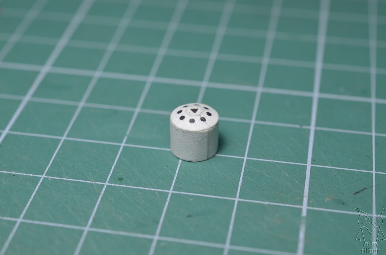

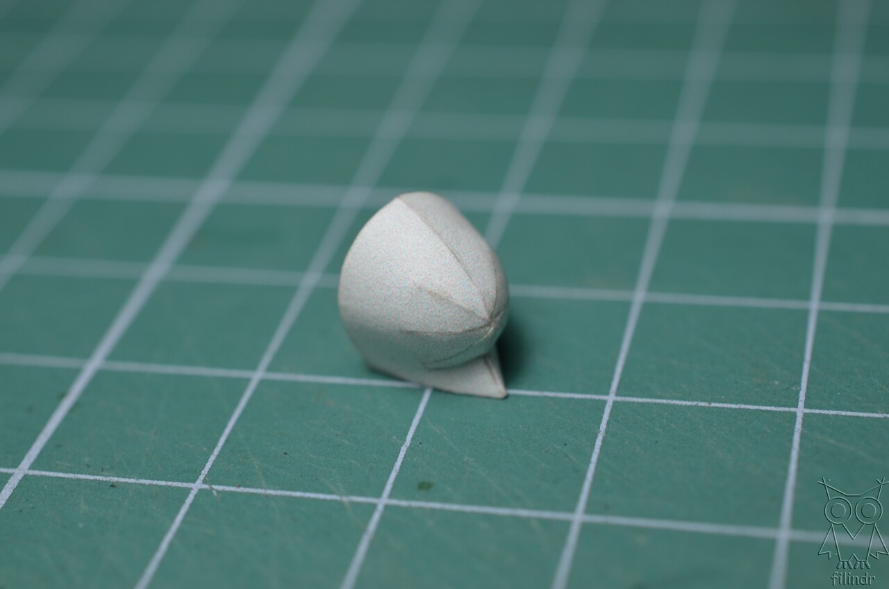

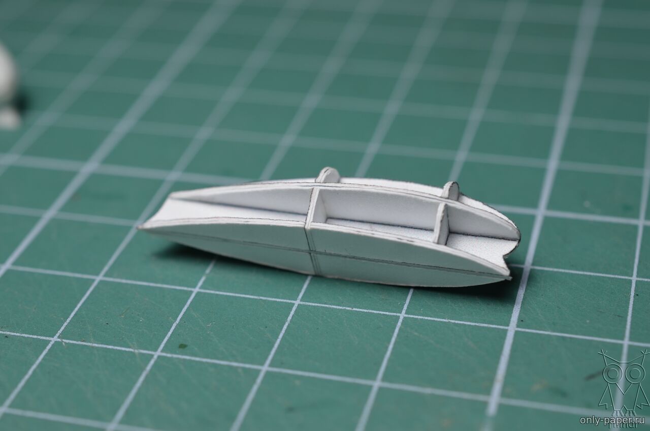

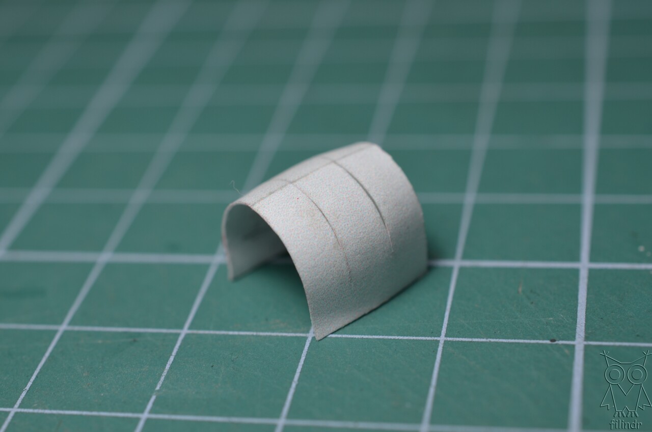

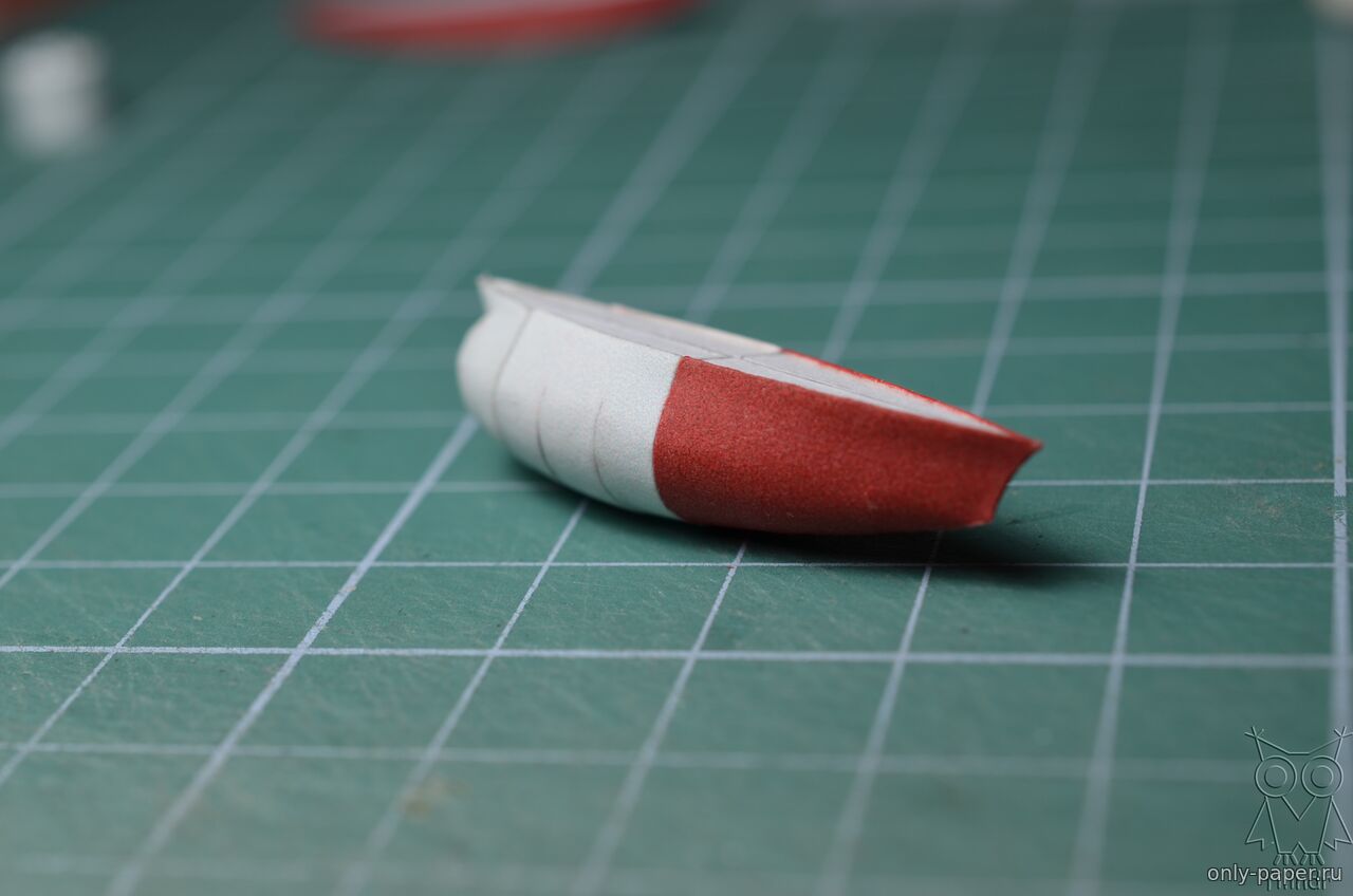

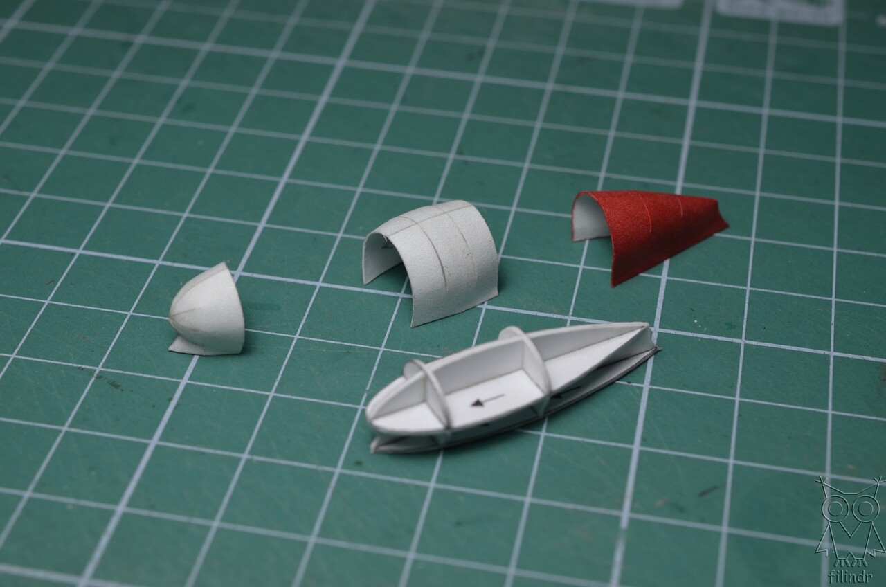

Ладно, пора показывать слайды.
Гидролокация для разминки.
Скажу сразу и честно - по ГАС "Шелонь" я так и не смог найти нормальных фото, поэтому сделал по мотивам.
Не факт, что то, что у меня, хоть как-то похоже на прототип.
Прикрепления: 2010456.jpg (79.5 Kb) · 0340719.jpg (80.0 Kb) · 1338551.jpg (75.6 Kb) · 0931038.jpg (76.3 Kb) · 8196873.jpg (81.7 Kb) · 6765045.jpg (67.9 Kb)

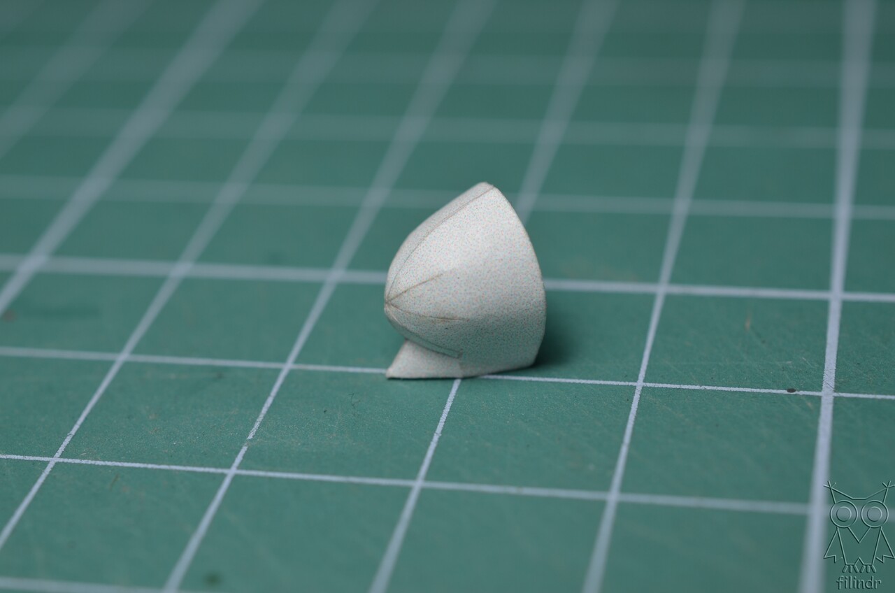

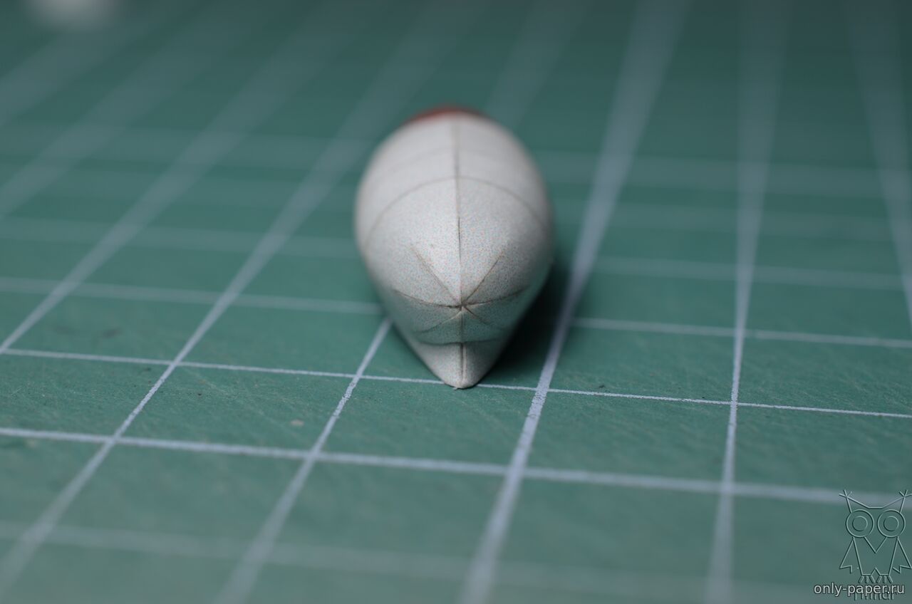

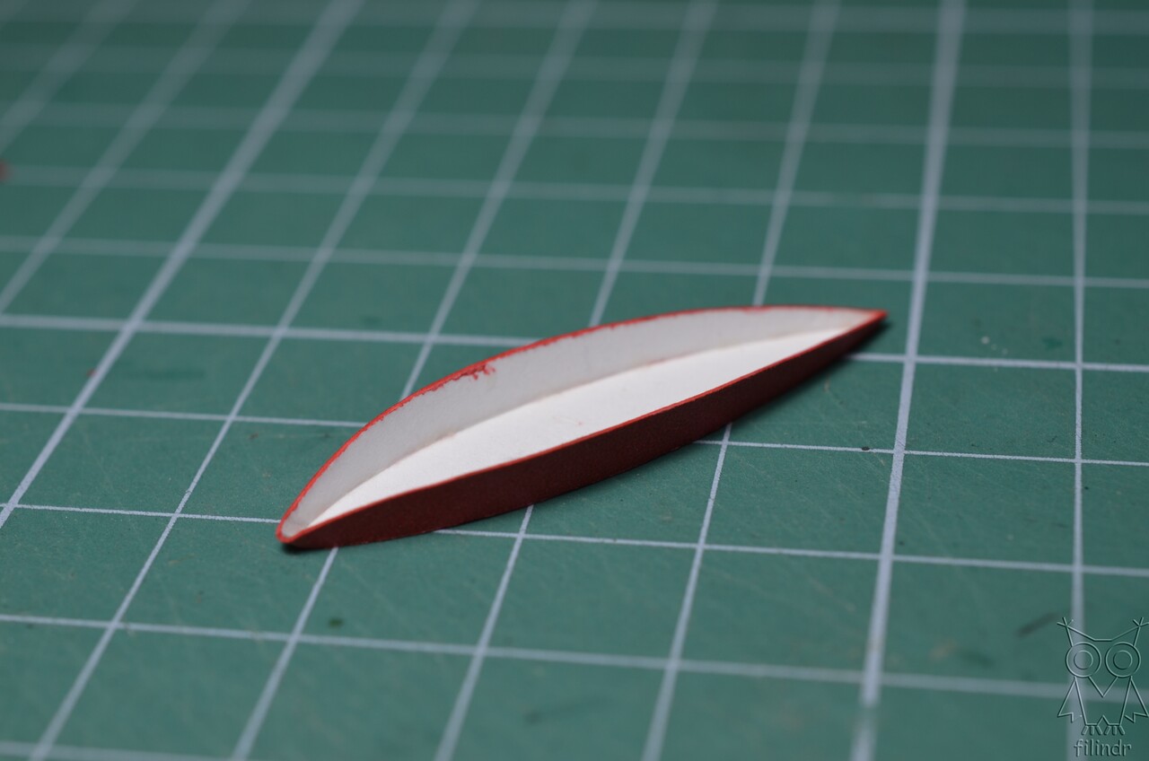

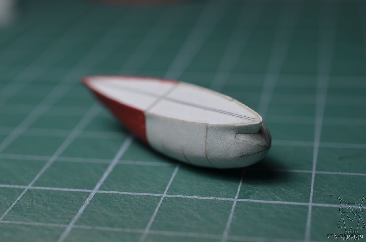

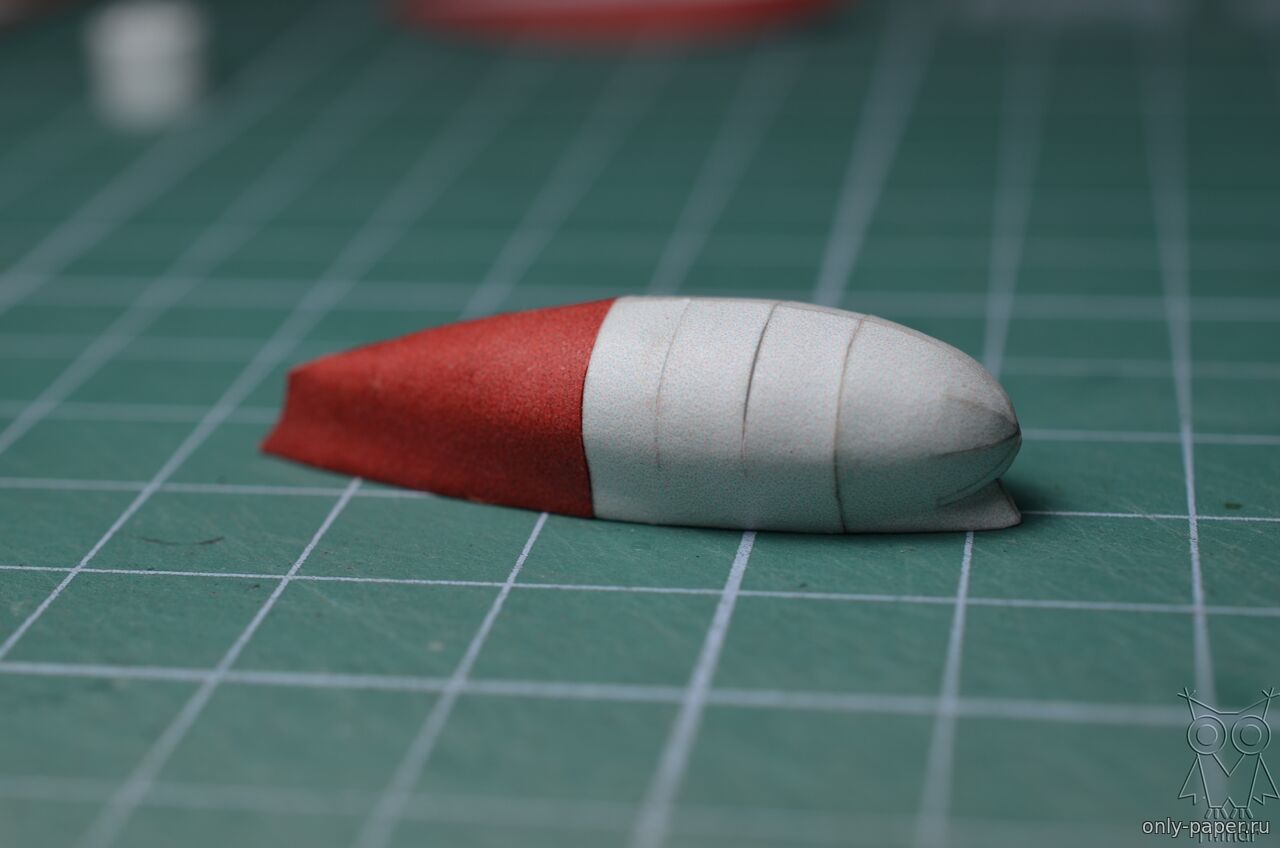

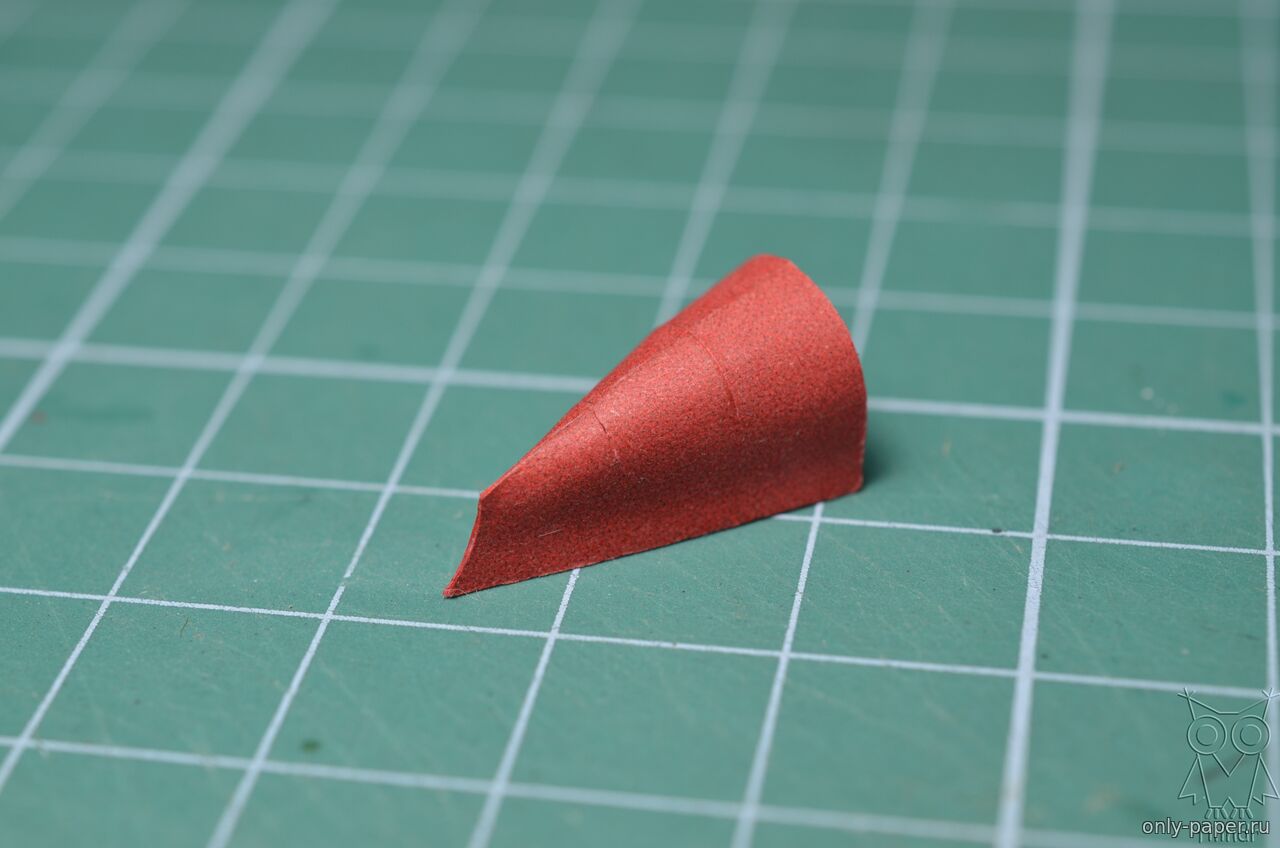

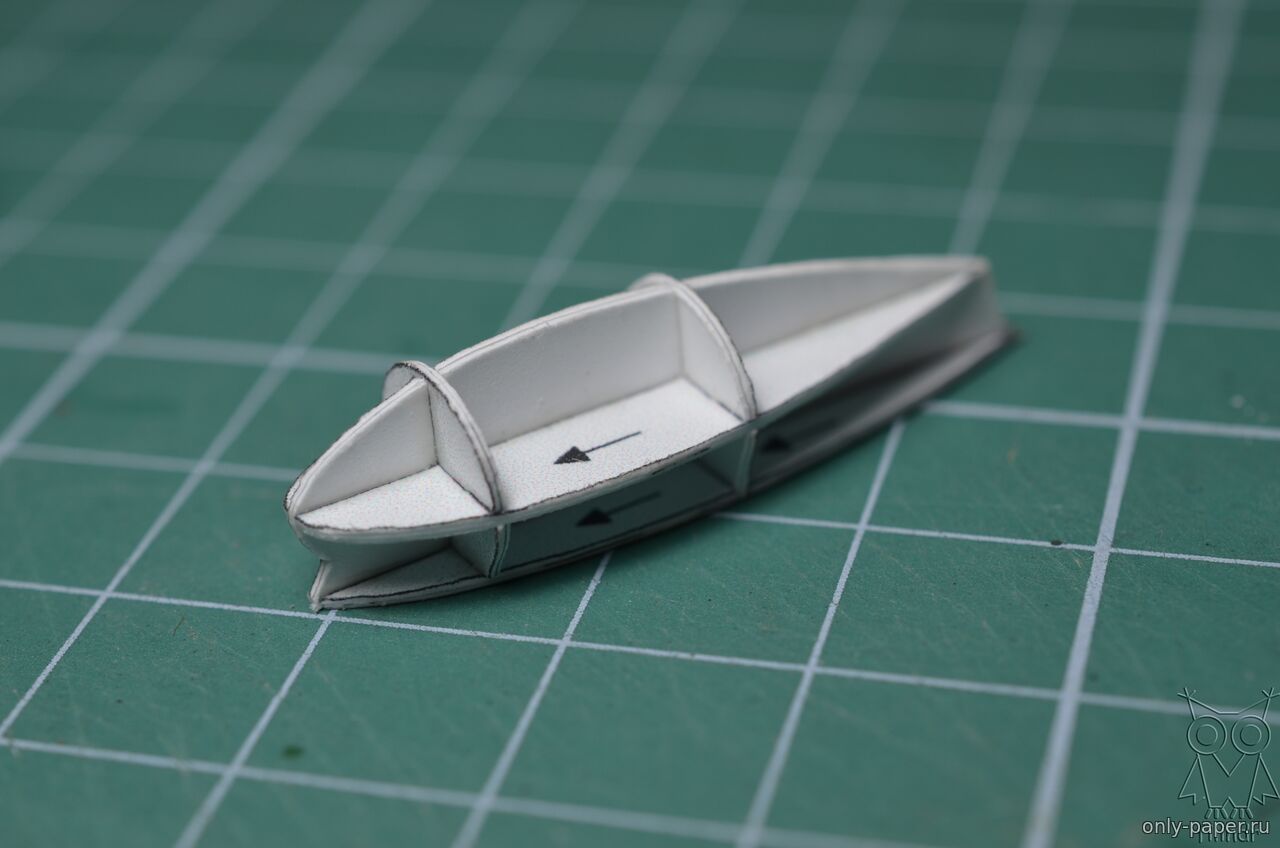

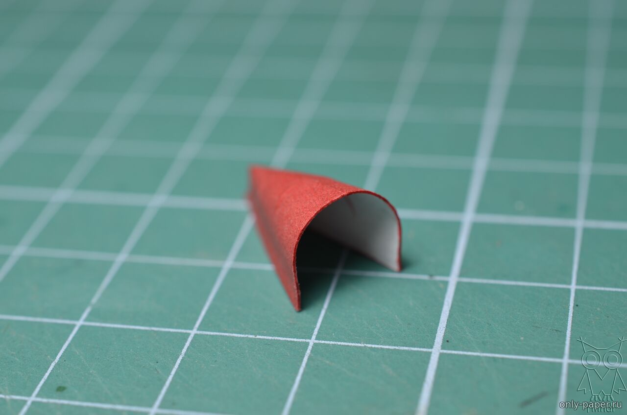

Бульб, собранный в кучу:
Прикрепления: 9793448.jpg (60.8 Kb) · 3913375.jpg (70.5 Kb) · 6522295.jpg (67.5 Kb) · 5405232.jpg (65.7 Kb) · 8558151.jpg (71.7 Kb) · 2018650.jpg (71.5 Kb)

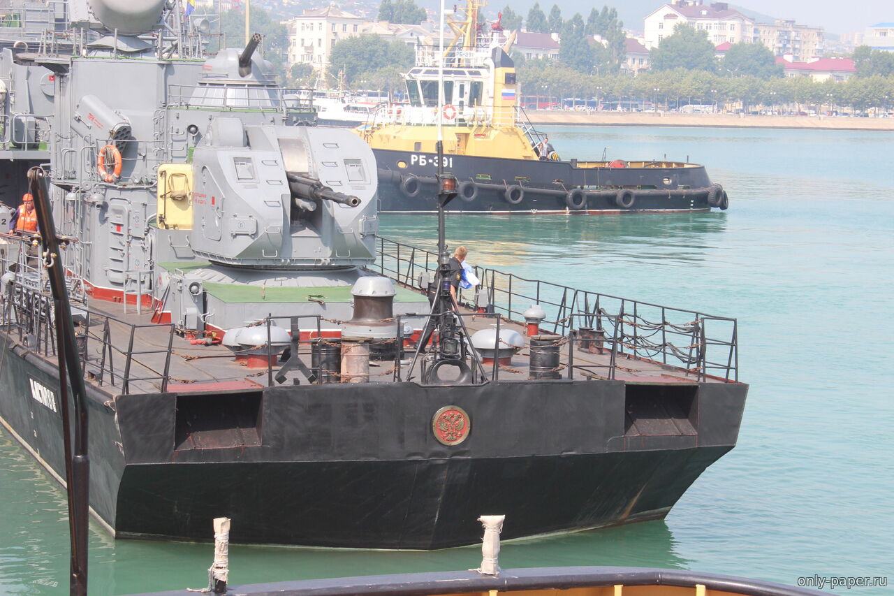

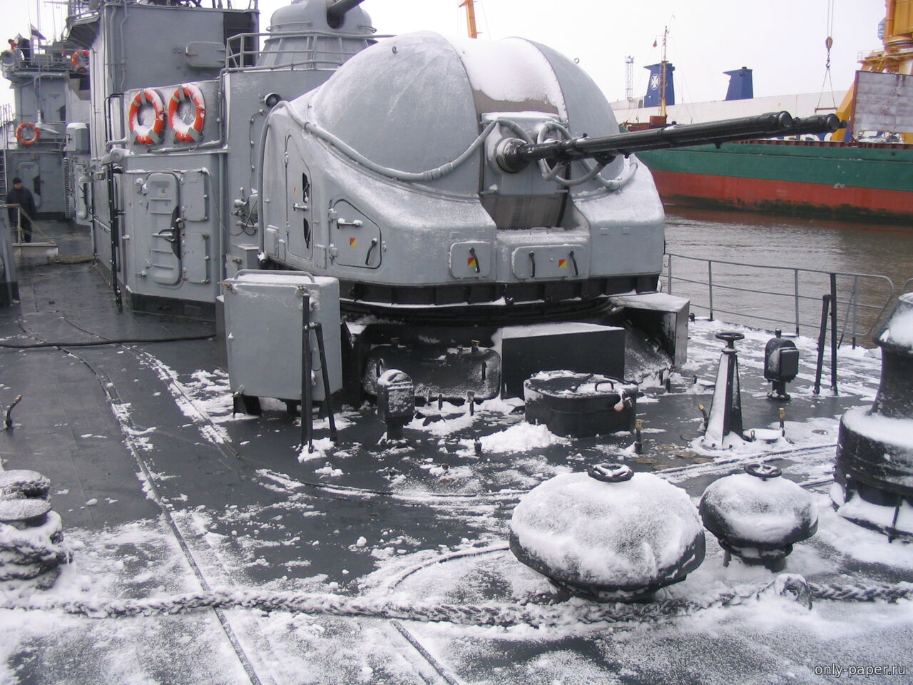

Закругления рельсов в углах реально такими были (неодинаковыми) ?
Прикрепления: 3538990.jpg (58.8 Kb)
filindrДата: Воскресенье, 13.09.2026, 14:18 | Сообщение # 41
Сообщений: 1391
Репутация: 1107
Чтобы получить ответ на этот вопрос, степаныч, необязательно засирать спамом чужие темы на форумах.
Достаточно просто посмотреть фото.

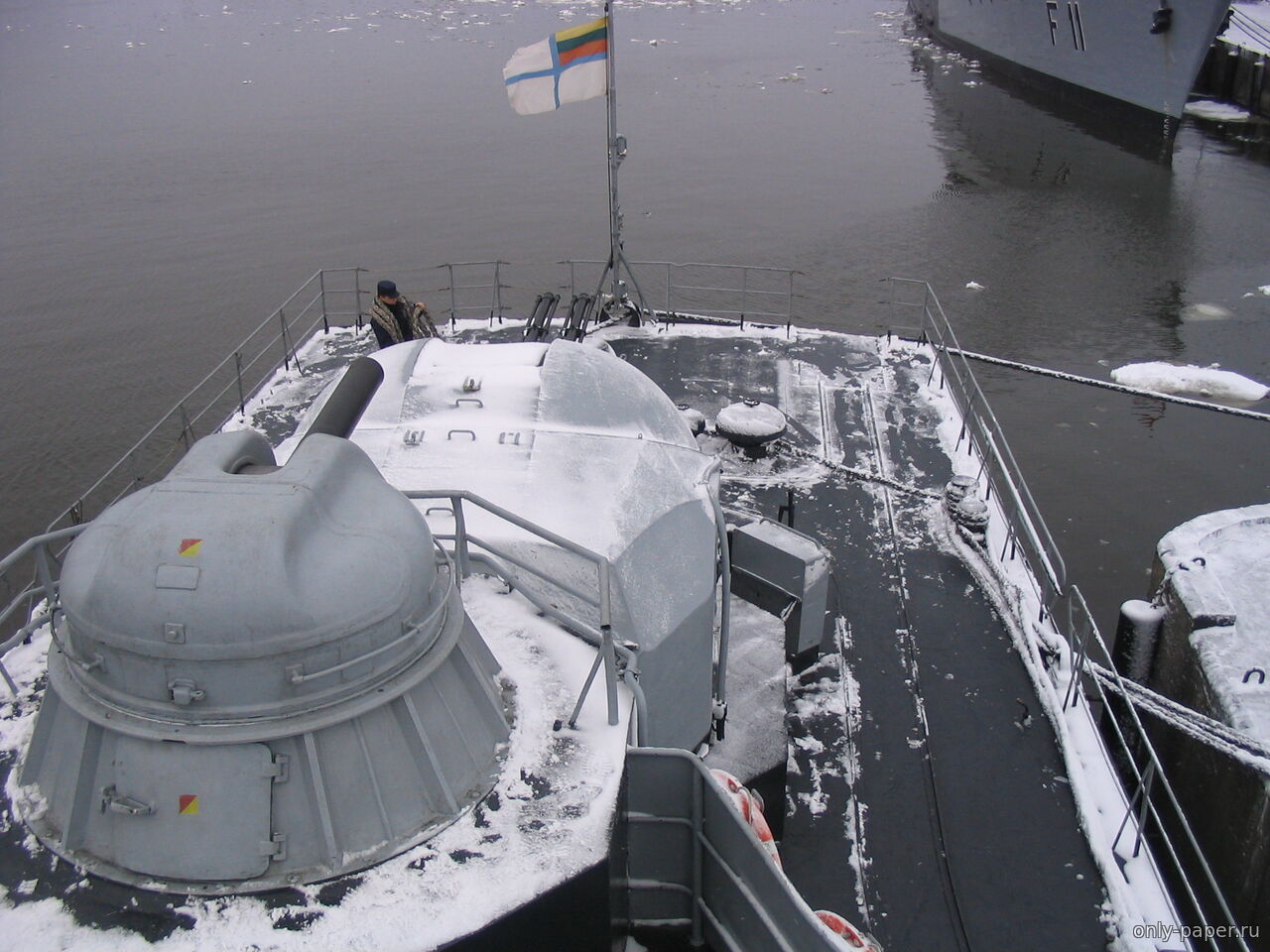

И да, они реально были такими начиная с чистых 1124 :
На первом фото "Нарьян-мар" - систершип "Онеги".
Они вместе служат и долгое время были практически один-в-один по конструкции.
Самодельная модернизация их не сильно коснулась. Поэтому я и выбрал этот прототип.
Прикрепления: 0917560.jpg (299.0 Kb) · 2815364.jpg (229.2 Kb) · 5098056.jpg (190.9 Kb) · 1150217.jpg (255.4 Kb) · 4050562.jpg (177.1 Kb) · 4221928.jpg (174.4 Kb)

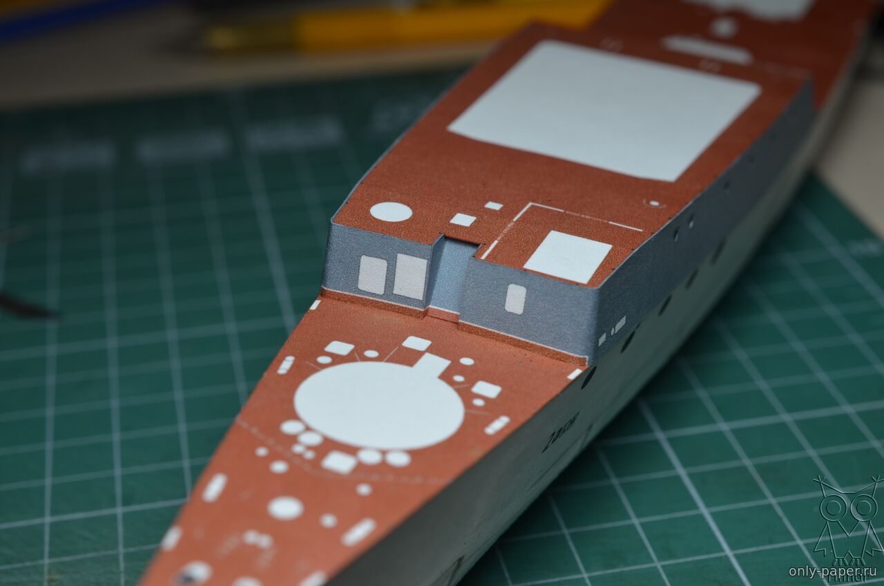

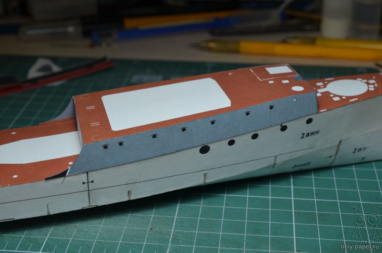

Слегка оформил шкафут:
Прикрепления: 5188965.jpg (111.0 Kb) · 4584164.jpg (98.8 Kb) · 6872266.jpg (85.5 Kb) · 0396762.jpg (111.5 Kb) · 0666355.jpg (88.4 Kb) · 5134322.jpg (99.8 Kb)

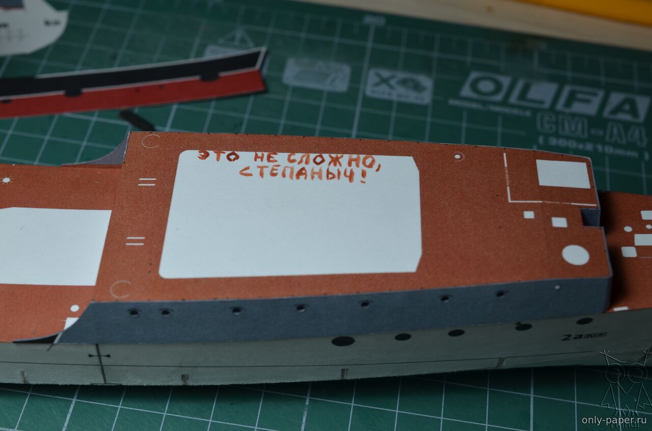

Вот и славненько.
Нашёл-таки горе-авиатор и свою нишу в бумажно-модельном деле  smile .
Прикрепления: 6945479.jpg (100.0 Kb)
