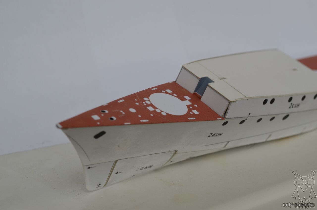

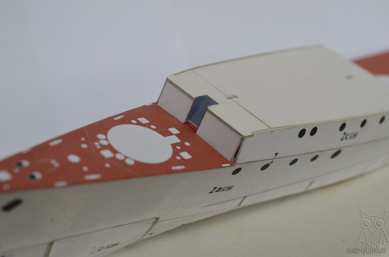

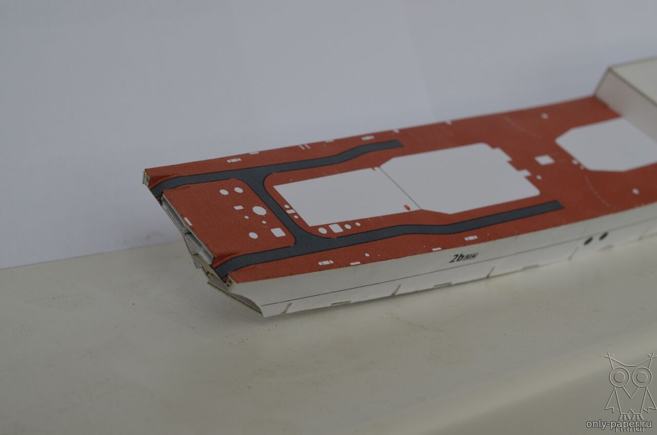

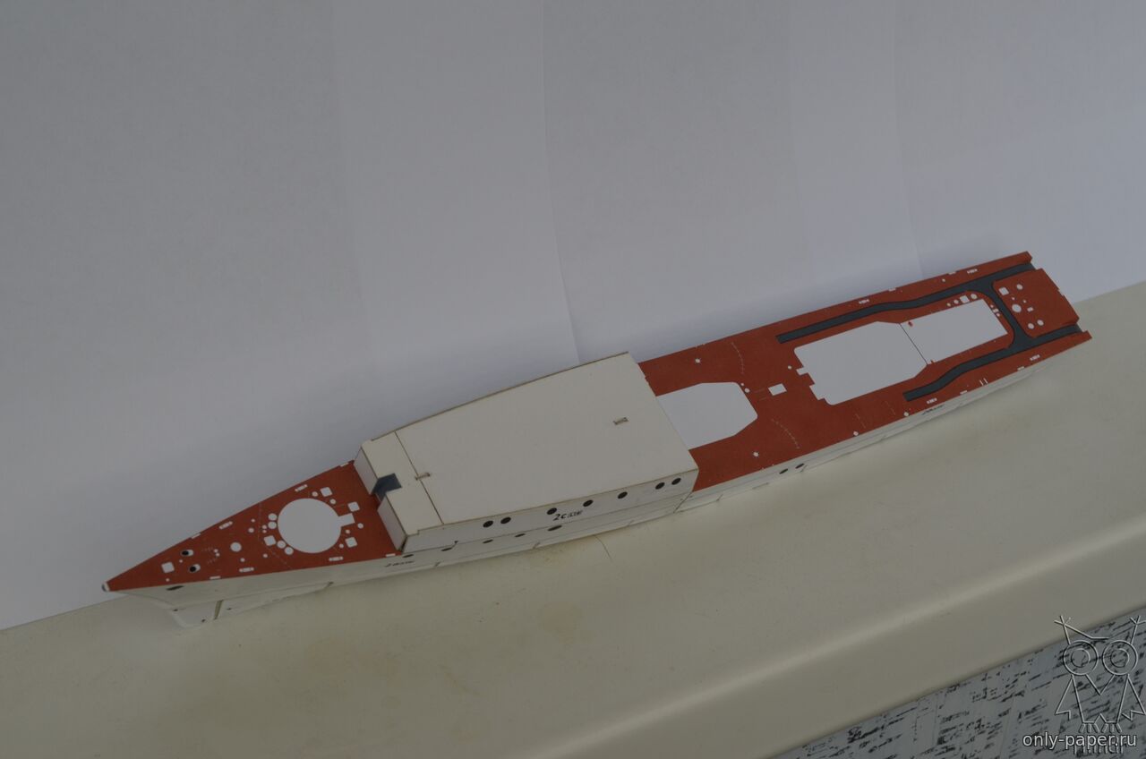

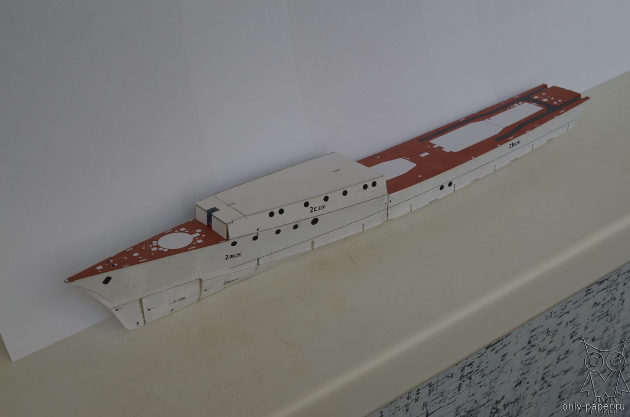

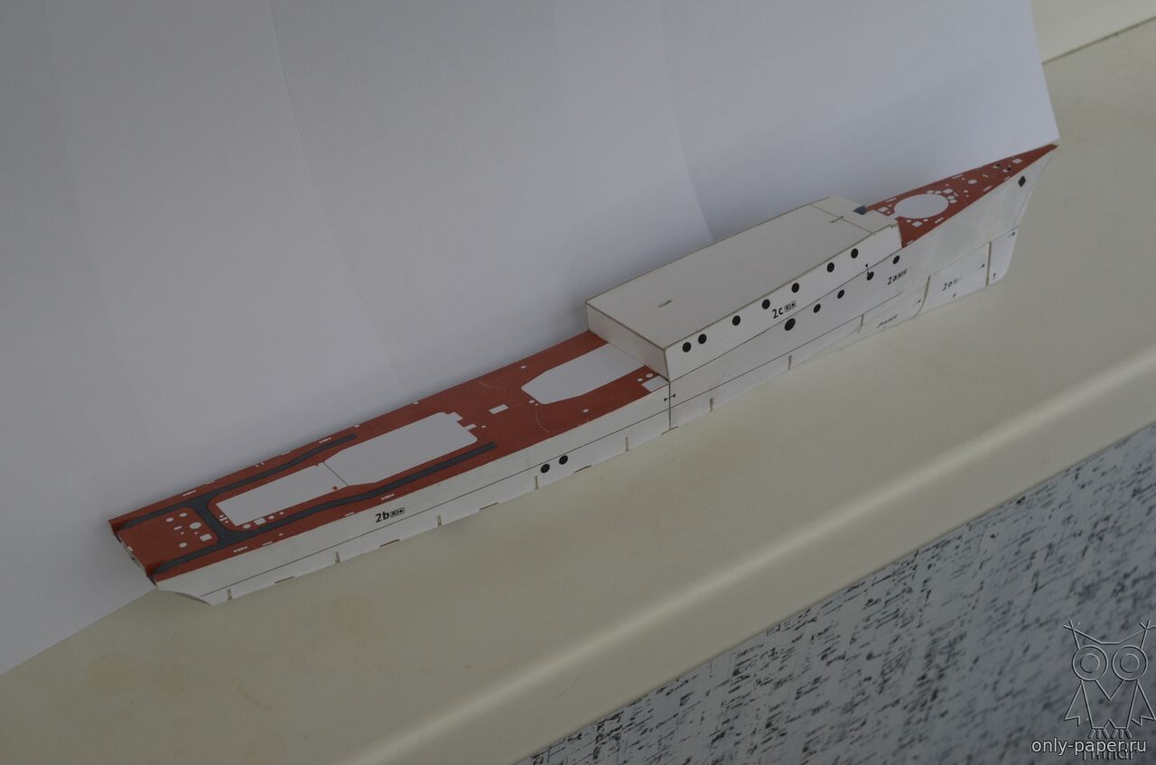

Наконец-то собрал выкройки на листы, скомпоновал.
А самое главное - добрые люди подсказали и я научился: раньше, если я распечатывал листы в разное время, принтер как хотел, так и рисовал оттенки цвета, теперь стабильно одинаково.
Всё равно распечатал за один раз всё, что нарисовал на данный момент.
Ну и начало положено - подклеил главную палубу:
Прикрепления: 5388837.jpg (58.5 Kb) · 9659012.jpg (57.4 Kb) · 6970693.jpg (52.5 Kb) · 8124225.jpg (56.8 Kb) · 0115691.jpg (65.7 Kb) · 8233747.jpg (69.7 Kb)

Белые участки на палубе (под детали) - эффектно, но не разумно.
filindrДата: Пятница, 11.09.2026, 23:02 | Сообщение # 28
Сообщений: 1392
Репутация: 1107
Не разумно - давать советы, когда у вас их не спрашивают.
Свербит, да, степаныч?

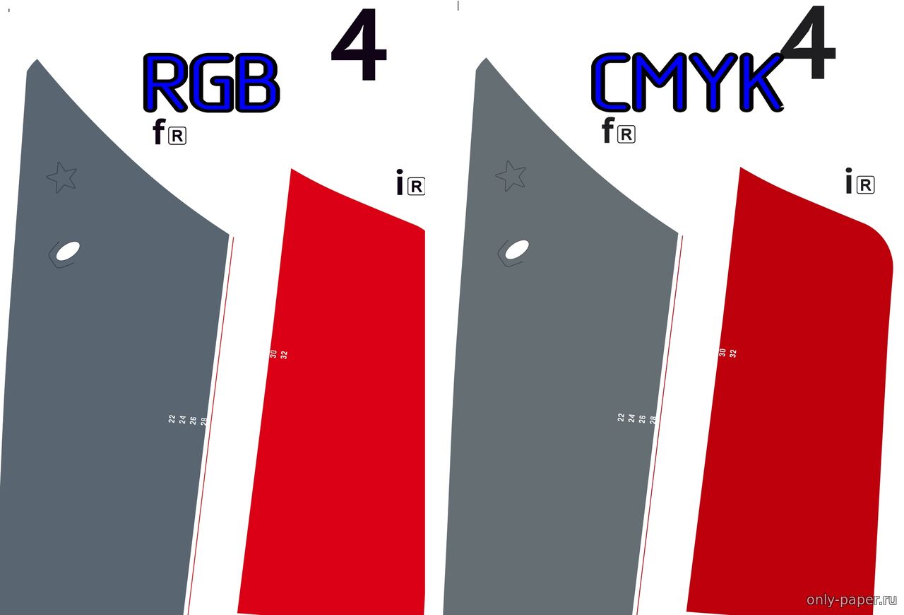

А не поделитесь что подсказали
Как оказалось, всё гениально просто.
Я делаю финальные файлы в программе Иллюстратор, в режиме CMYK под промышленные печатные машины.
Соответственно на печать выводил из этих файлов, полагая, что домашний принтер это тоже печатающая машина. Ан нет.
В результате цвет уходил очень сильно в непонятные оттенки. Я пытался корректировать это в настройках принтера, результат был просто непредсказуемым. Натурально печаталось каждый день в новых оттенках. И тут на работе спросил у спецов по Иллюстратору, как это порешать.
Ответ оказался настолько банальным, что я сначала не сильно-то и поверил. Но в итоге всё заработало стабильно без всякого колдовства.
Мне сказали, что домашние принтеры заточены изначально под печать в режиме RGB.
В итоге, для печати дома я сделал файл в режиме RGB, скопировал в него изображение из рабочего, немного скорректировал палитру цветов, потому что не все цвета в разных режимах имеют аналоги, и - вуаля. С любым интервалом печатаешь файлик и цвет одинаковый.
Пример, не очень яркий правда, но видно:
В реале различия на печати гораздо сильнее.
Получается сам себя перемудрил.  wacko
Прикрепления: 5454454.jpg (62.2 Kb)

Прошу прощения, что вмешиваюсь, но в данном случае он, пожалуй, прав.
Малейшая ошибка в доли миллиметра при сборке -- и белая полоска предательски светится из-под палубного элемента.
Есть смысл делать заливку цветом палубы на 1-2 мм внутрь контура. Именно для компенсации таких ошибок.
