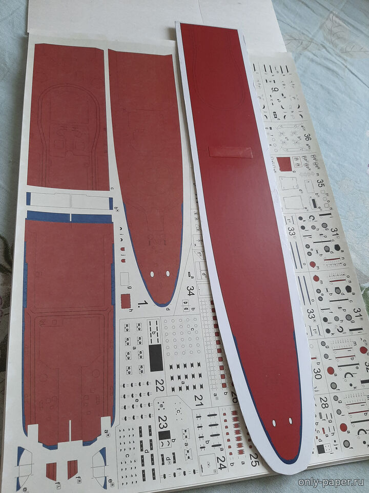

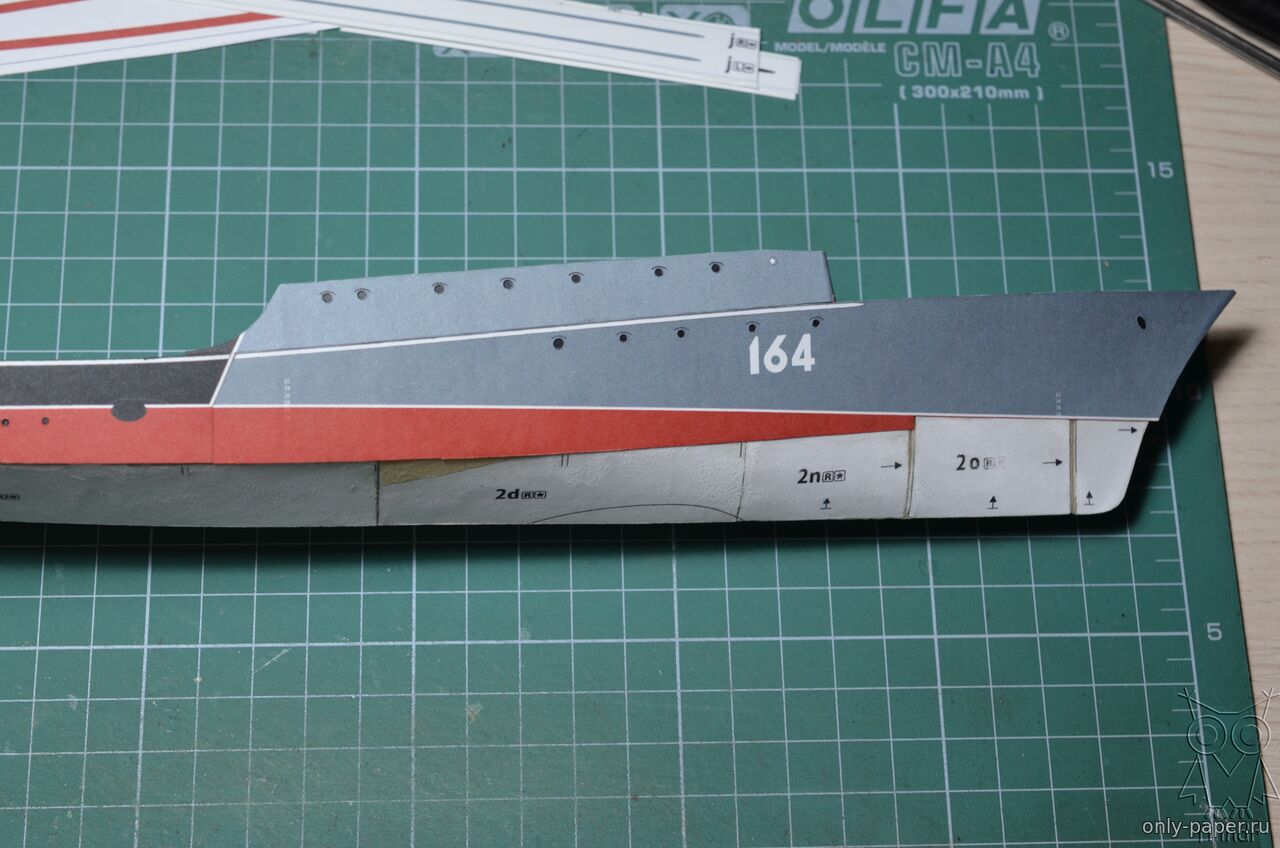

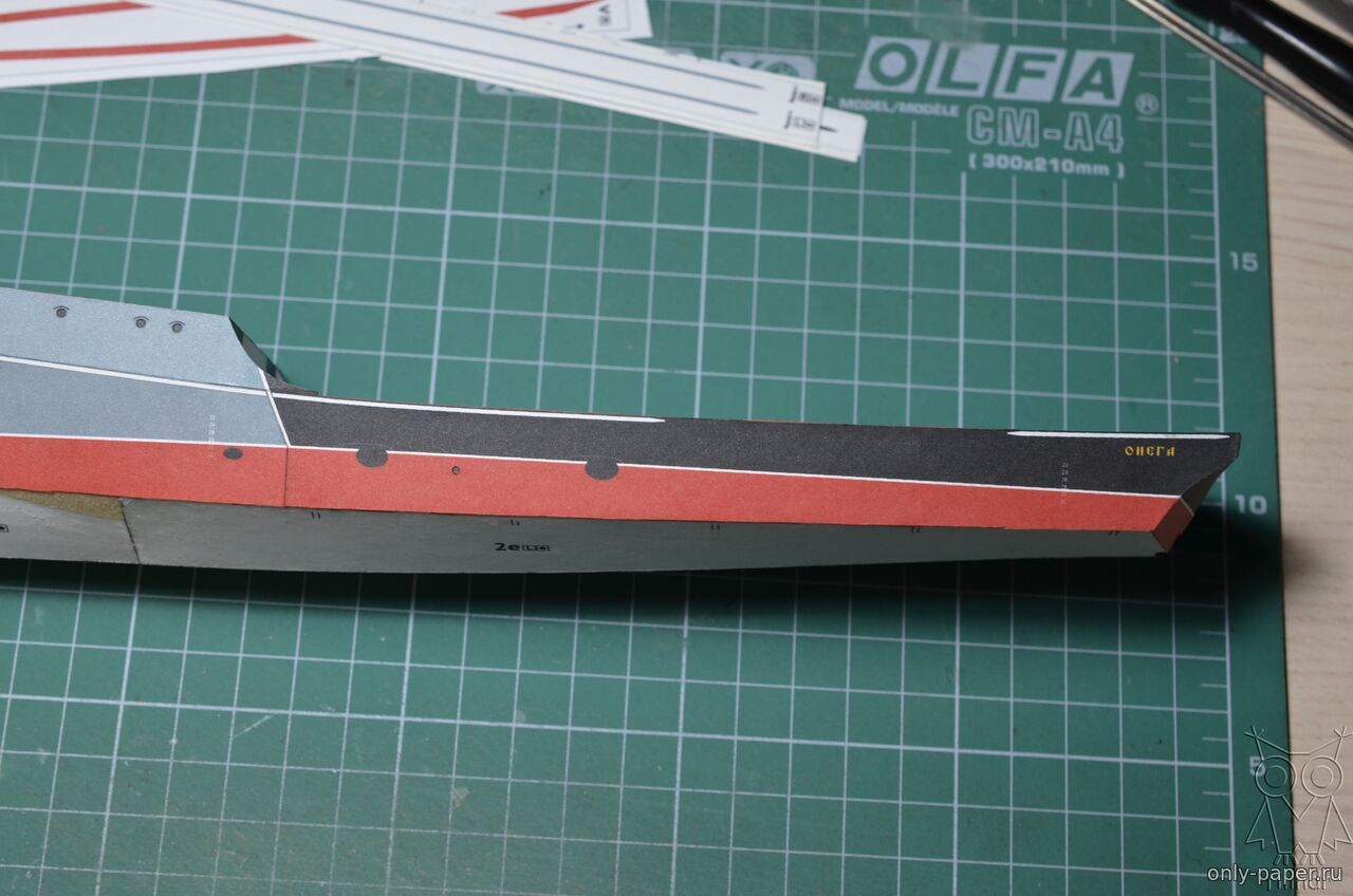

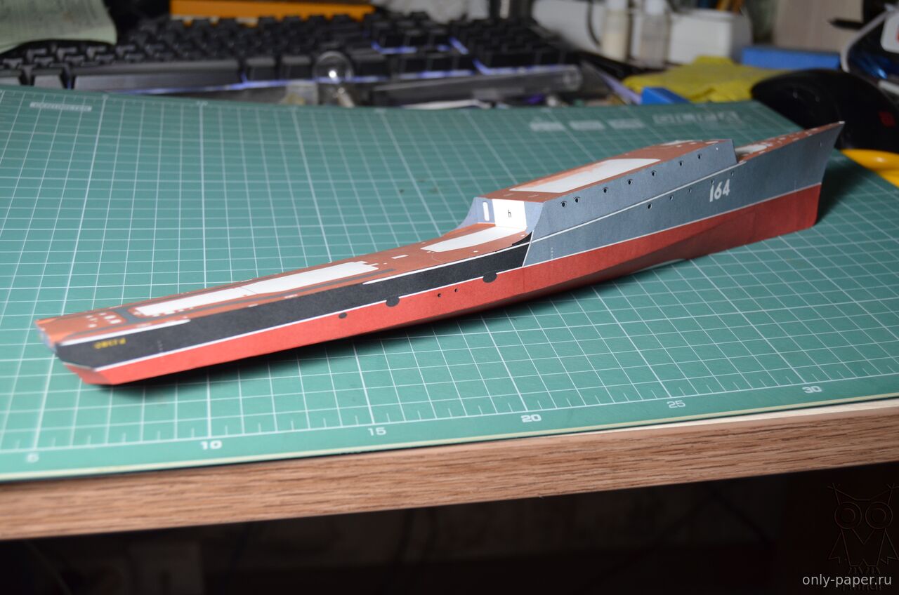

filindrДата: Среда, 16.09.2026, 02:56 | Сообщение # 51
Сообщений: 1391
Репутация: 1107
продолжу:
Прикрепления: 7764949.jpg (129.7 Kb) · 0366061.jpg (136.2 Kb) · 3303445.jpg (140.6 Kb) · 4480437.jpg (122.4 Kb) · 4462817.jpg (104.2 Kb) · 1193480.jpg (70.8 Kb)

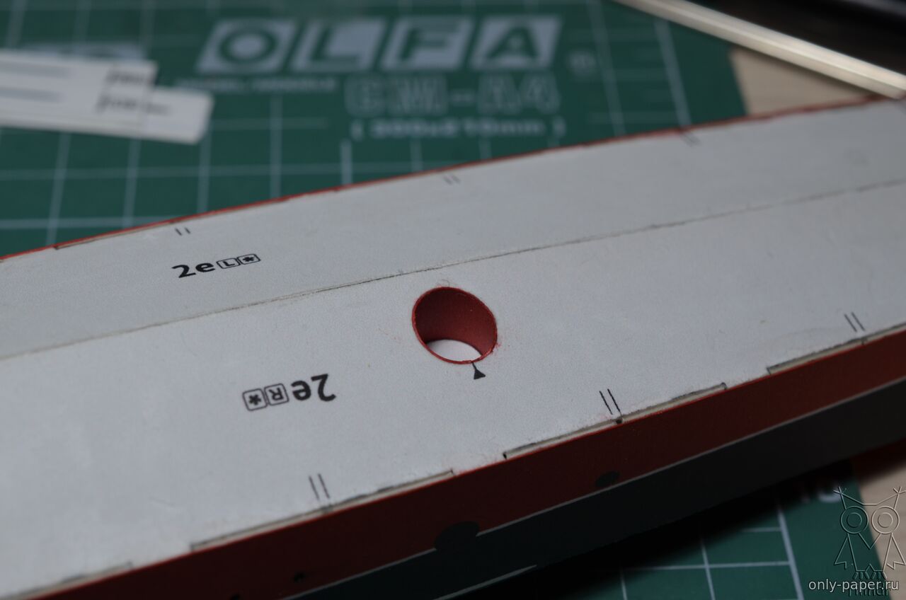

filindrДата: Среда, 16.09.2026, 02:58 | Сообщение # 52
Сообщений: 1391
Репутация: 1107
ещё:
Прикрепления: 1272938.jpg (122.7 Kb) · 1122200.jpg (124.3 Kb) · 6989742.jpg (109.3 Kb) · 6950032.jpg (114.6 Kb) · 7840831.jpg (69.6 Kb) · 3093963.jpg (85.2 Kb)

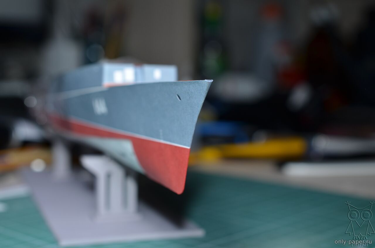

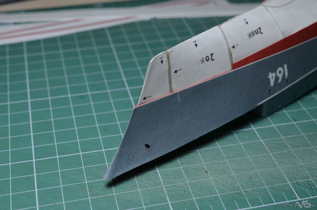

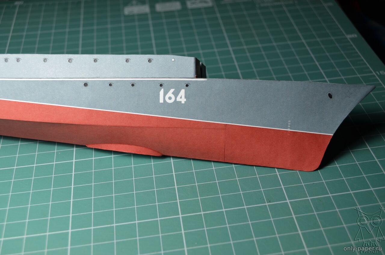

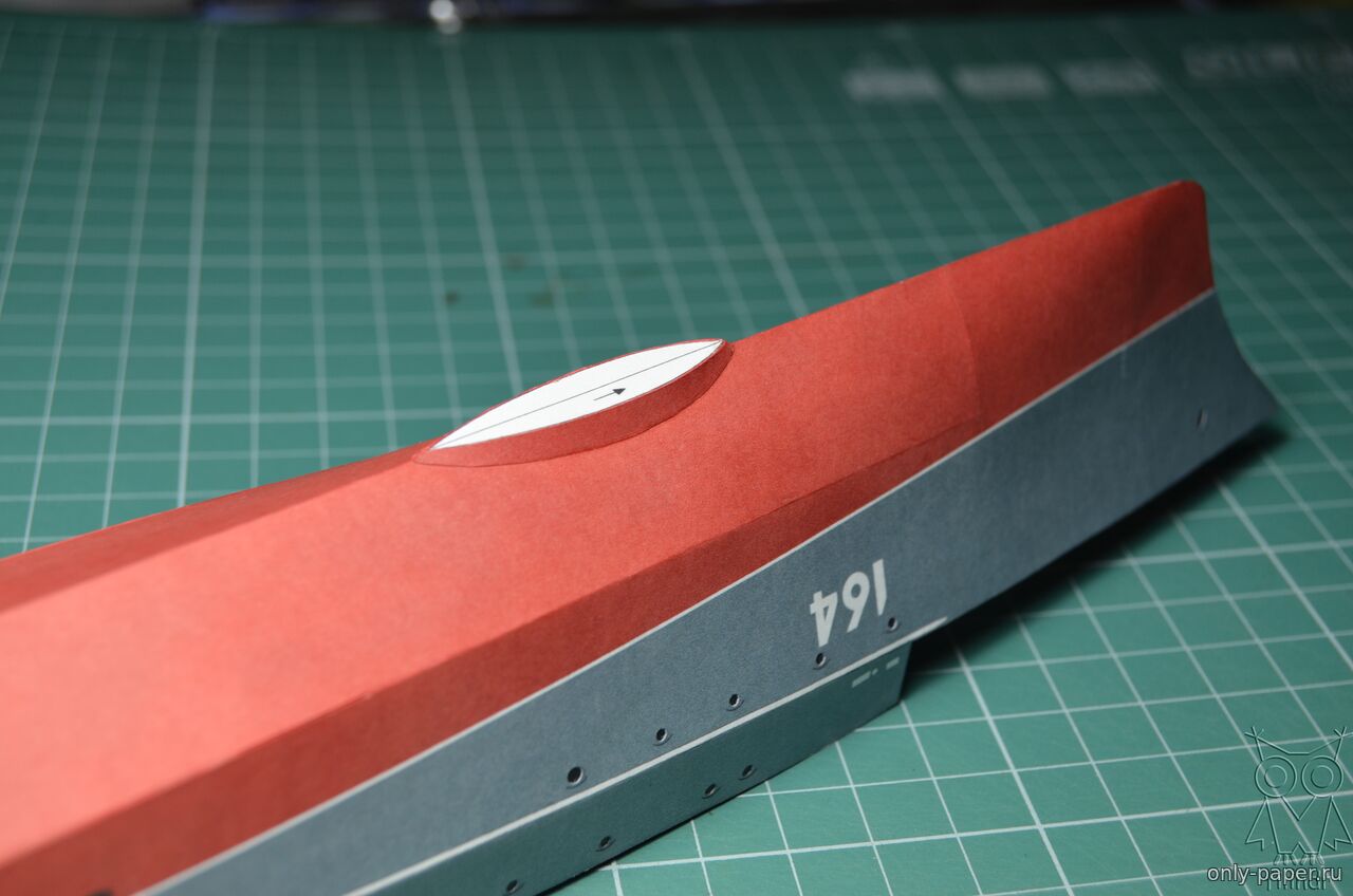

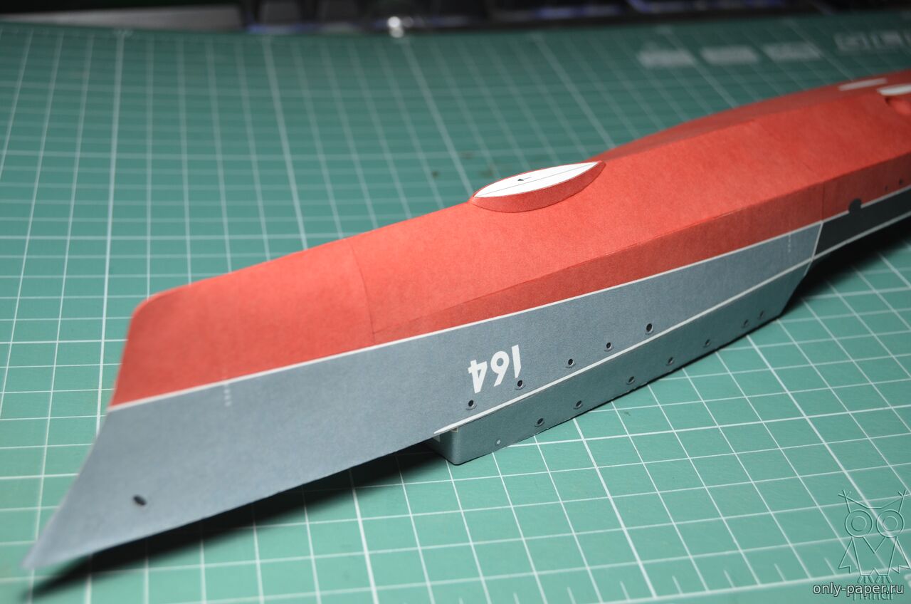

filindrДата: Среда, 16.09.2026, 04:07 | Сообщение # 53
Сообщений: 1391
Репутация: 1107

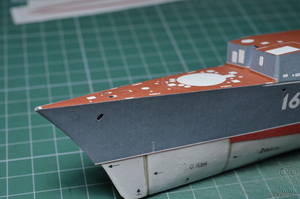

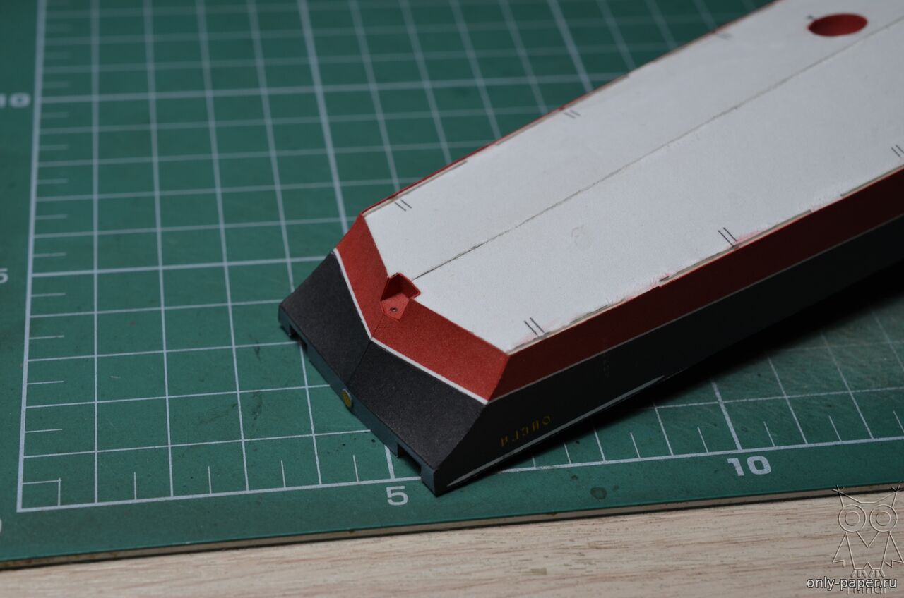

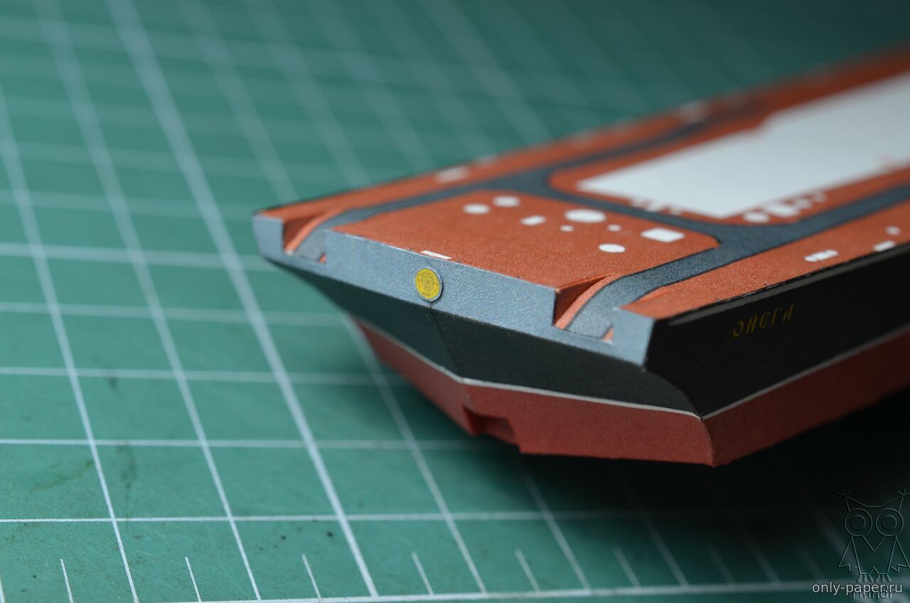

По форштевню в длину не подрезал ещё:
Прикрепления: 5605898.jpg (131.2 Kb) · 7973339.jpg (120.9 Kb) · 4722430.jpg (58.8 Kb)
VITTORIOДата: Среда, 16.09.2026, 04:59 | Сообщение # 54
Сообщений: 2492
filindr, Хрена се качество   Ого. С интересом понаблюдаю за сборкой. up

belfast161Дата: Четверг, 17.09.2026, 00:06 | Сообщение # 56
Сообщений: 168
Репутация: 13

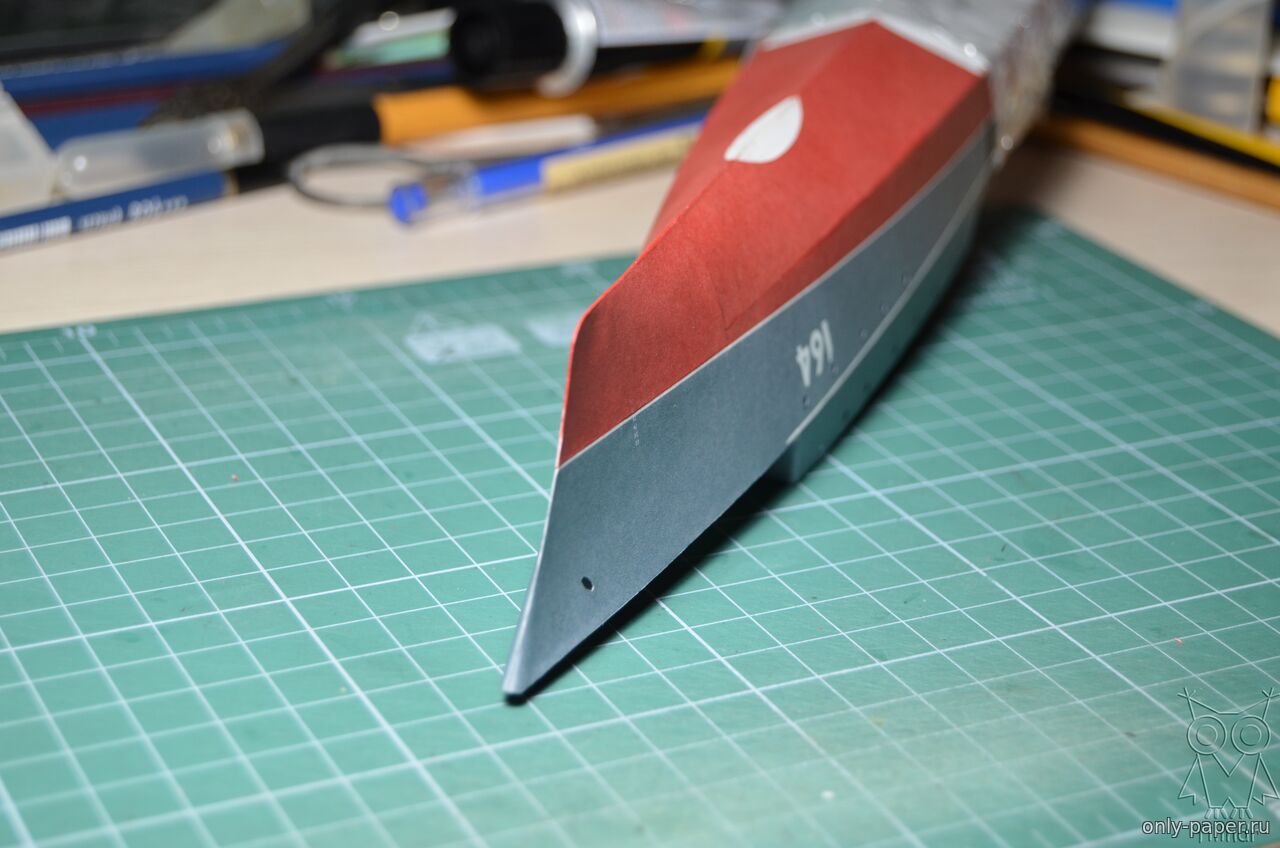

filindr, Как вы сводите носовую,можно на пальцах для непонятливых,Буду благодарен !!!

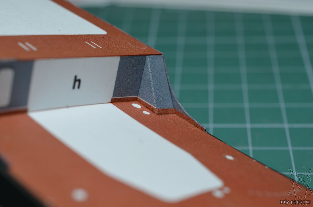

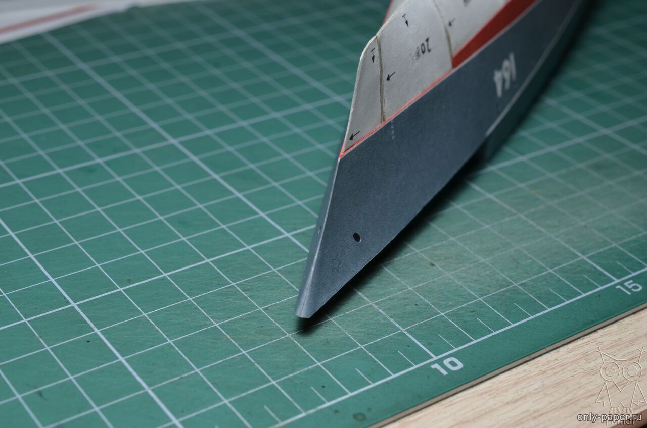

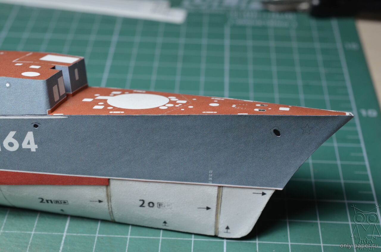

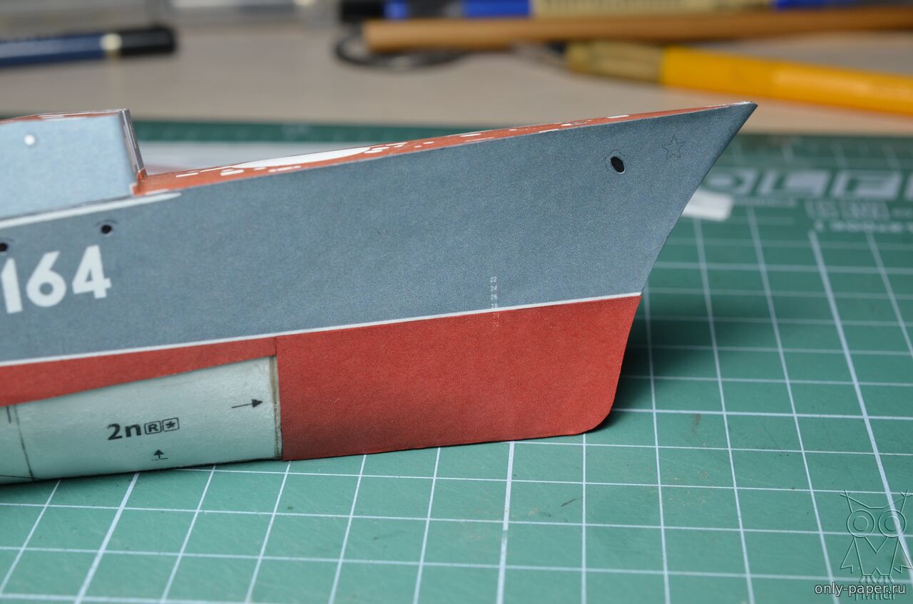

filindrДата: Четверг, 17.09.2026, 04:26 | Сообщение # 57
Сообщений: 1391
Репутация: 1107

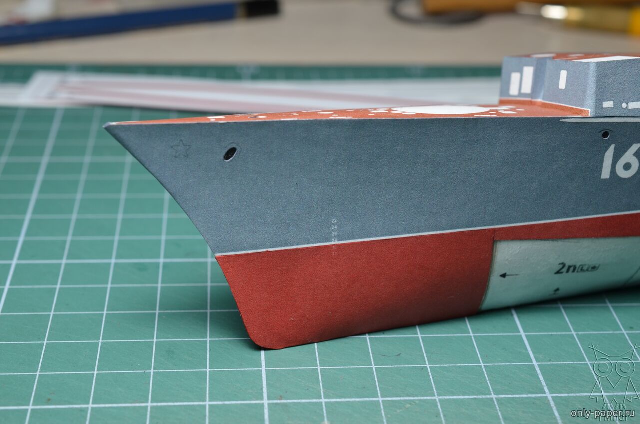

Сергей, я даже не знаю что ответить.

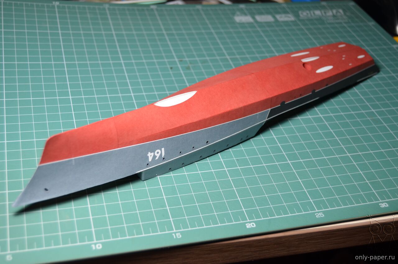

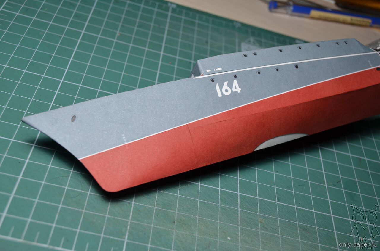

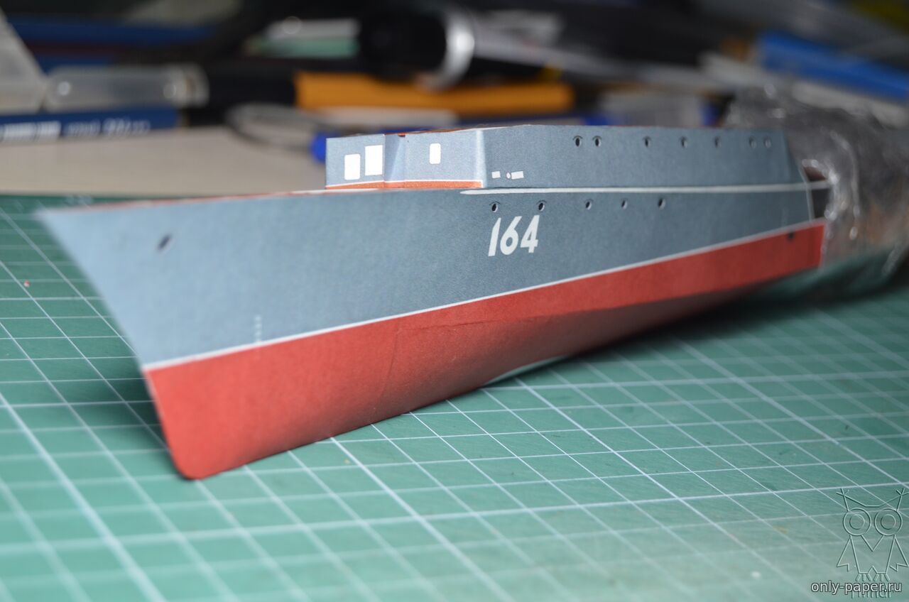

Стараюсь выполнять всё поточнее. И всегда выбираю "жёсткую" базу, от которой начинаю поклейку. В этом случае за базу взял кормовую переборку шкафута, к ней очень чётко спозиционировал обшивки шкафута (за счёт внутренних уголков фальшбортов). На этих обшивках полоса диагональная служит базой для поклейки двух бортовых сегментов обшивки - в корму и в нос. Куски обшивки заранее формую - на носовых верхнюю часть форштевня с помощью металлических прутков формировал радиус. Потом выгибал "вогнутость" борта. В определённых пределах бумага ведёт себя как пластилин, этим и пользуюсь. После этих манипуляций подрезал край форштевня, чтобы получить плоскость сопряжения с другим бортом. А потом сказал японский боевой клич "Хусима!" и приклеил за один присест.  shades
Продолжил обшивать днище:
Прикрепления: 4342406.jpg (134.1 Kb) · 0117589.jpg (130.3 Kb) · 7524629.jpg (116.6 Kb) · 0890521.jpg (99.0 Kb)

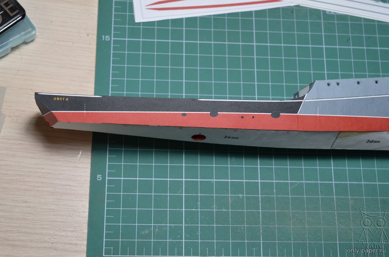

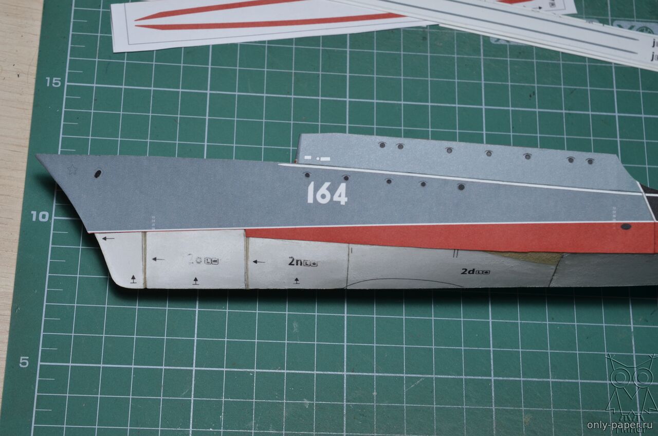

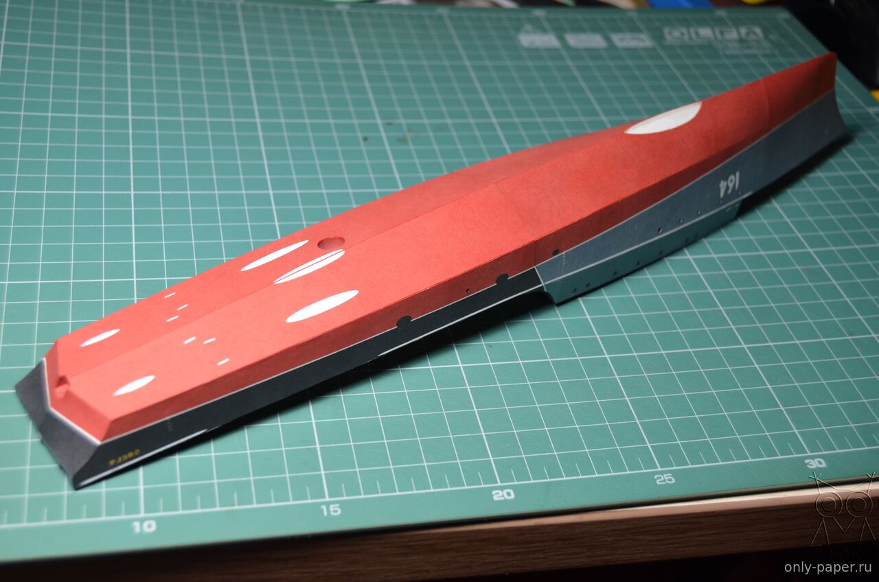

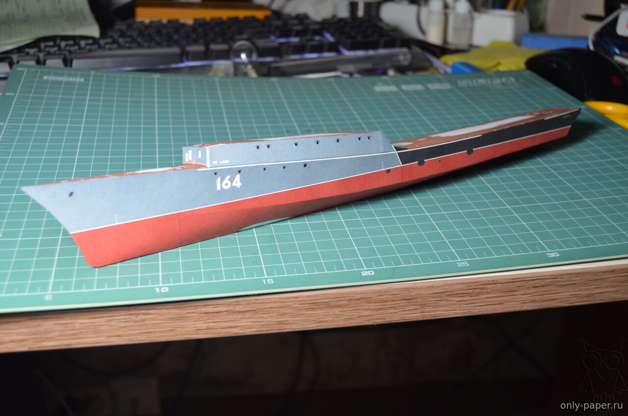

filindrДата: Пятница, 18.09.2026, 03:48 | Сообщение # 59
Сообщений: 1391
Репутация: 1107

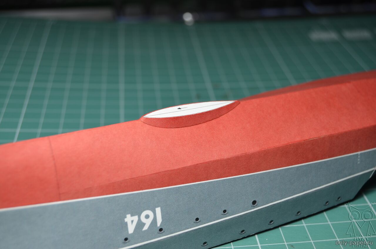

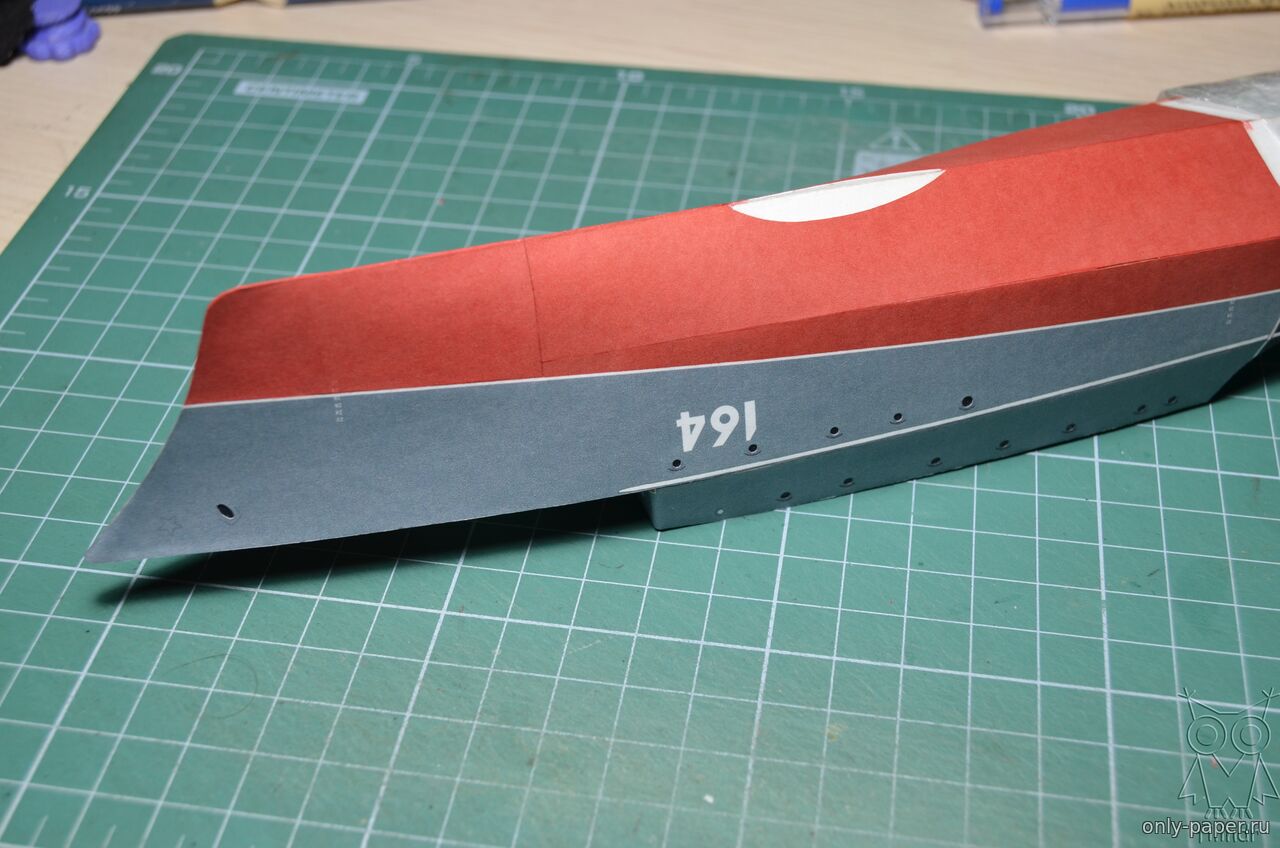

Доделал обшивку:
Прикрепления: 5830883.jpg (130.4 Kb) · 2790415.jpg (128.0 Kb) · 9256812.jpg (127.3 Kb) · 9949757.jpg (133.2 Kb)
