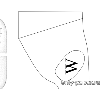

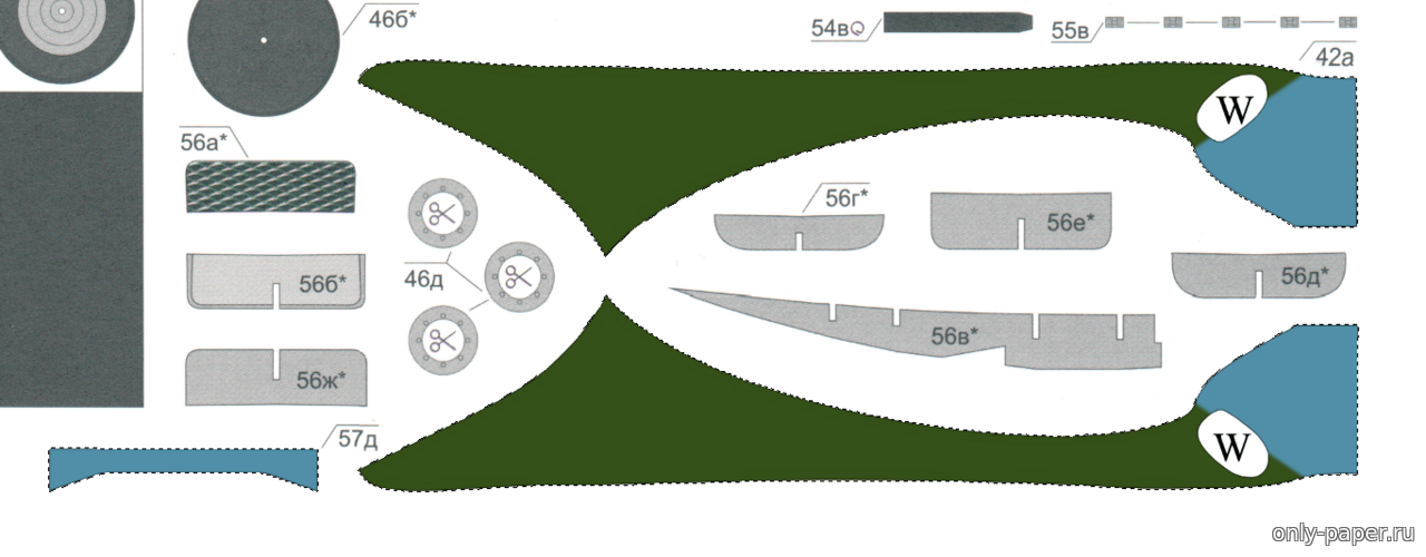

Всем Добра...
Не знаю как у кого, у меня как то так...
Прикрепления: 2375861.png (154.6 Kb) · 7260203.png (93.0 Kb) · 6245862.png (117.7 Kb) · 2201234.png (401.9 Kb) · 0697361.png (278.0 Kb)

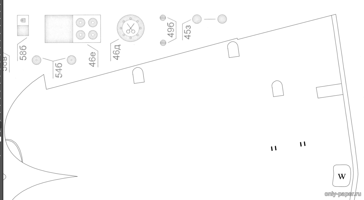

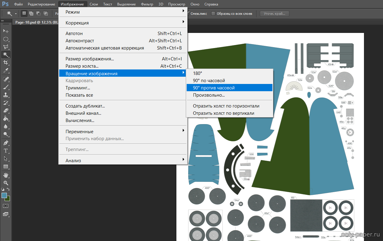

О рельефной расшивке и клепке...

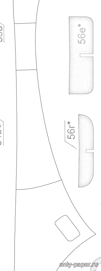

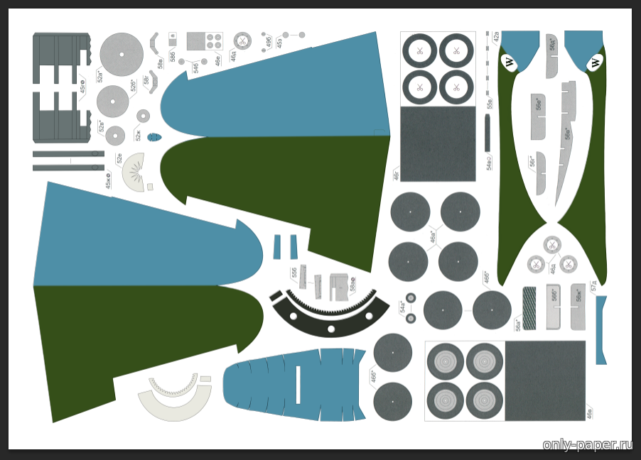

В данном конкретном случае мне надо певёрнут изображённые на 90 градусов против часовой...
Соответственно, кликаю на ИЗОБРАЖЕНИЕ - ВРАЩЕНИЕ ИЗОБРАЖЕНИЯ - 90 ГРАДУСОВ ПРОТИВ ЧАСОВОЙ...
Прикрепления: 6737212.png (287.5 Kb) · 5821883.png (267.4 Kb)

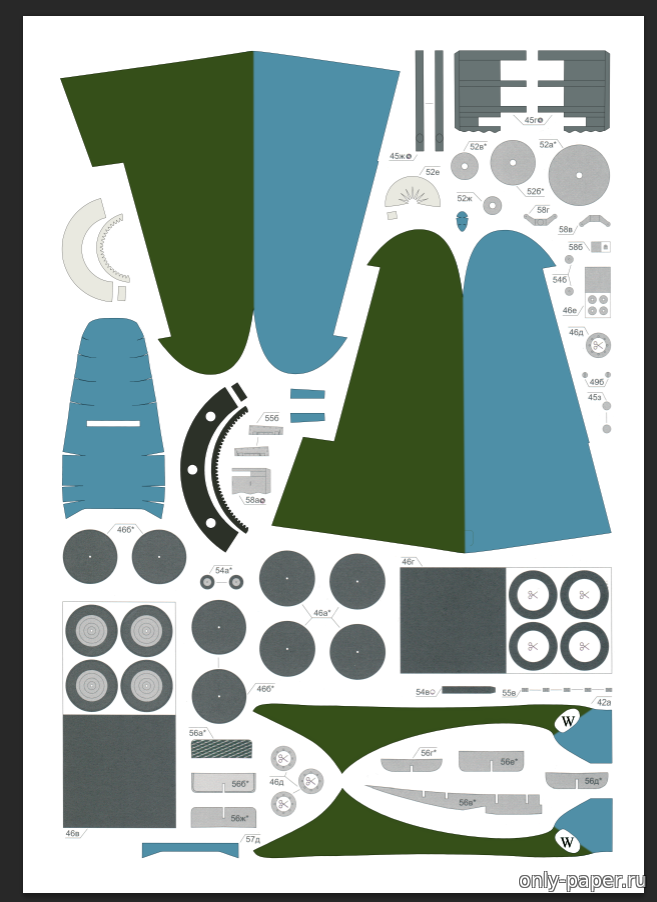

Advokats666Дата: Суббота, 21.02.2026, 00:18 | Сообщение # 243
Сообщений: 2194
Результат
Прикрепления: 3387437.png (295.0 Kb)

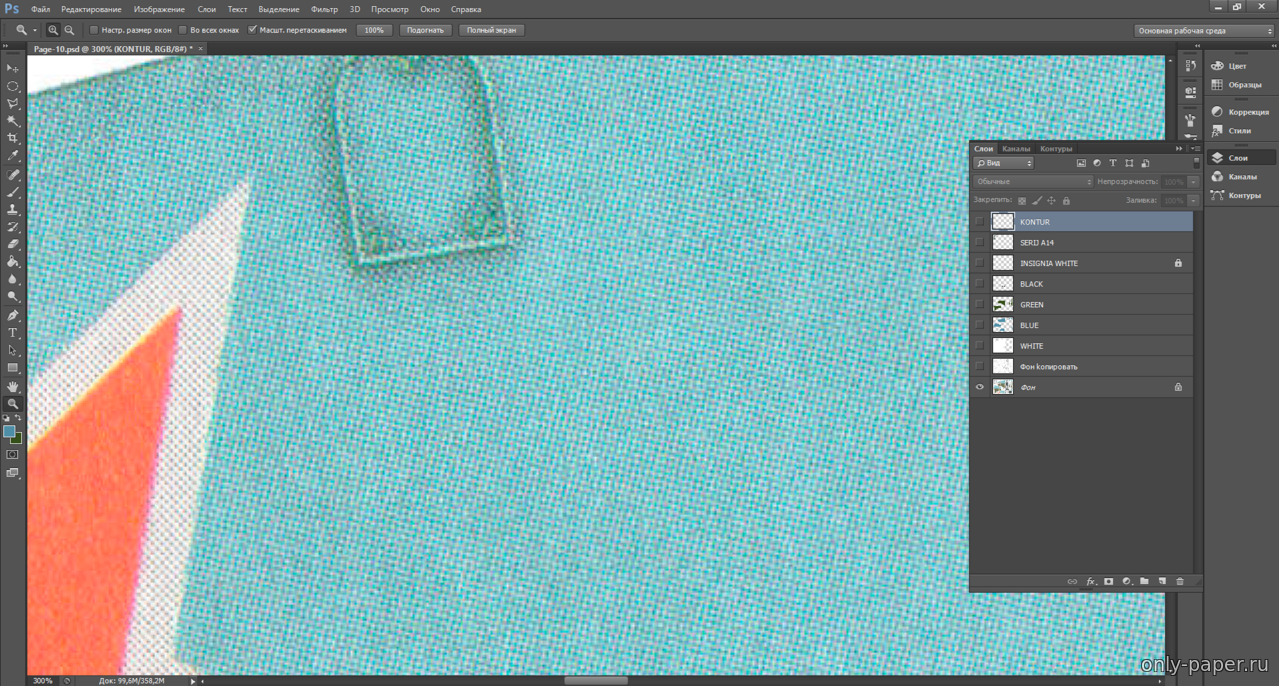

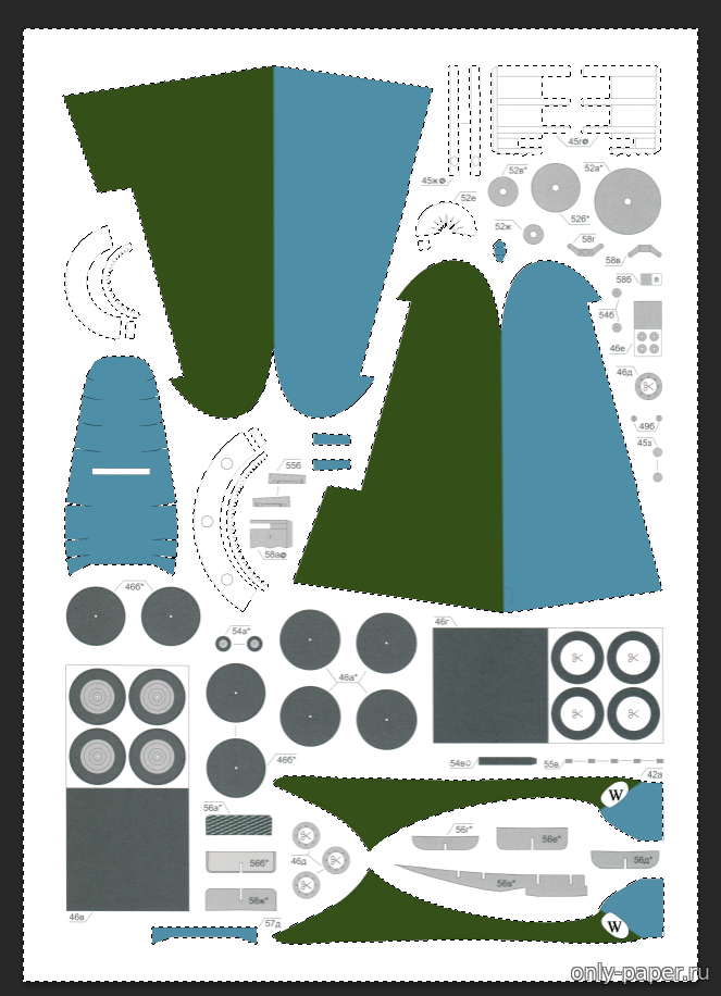

Выключаем все слои, увеличиваем изображение до 300 процентов, берем мягкую кисть 2
Прикрепления: 1677580.png (95.4 Kb) · 2259346.png (1.46 Mb)

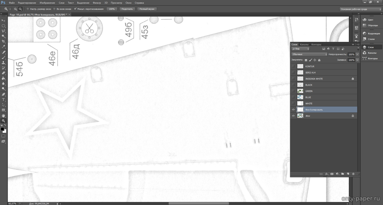

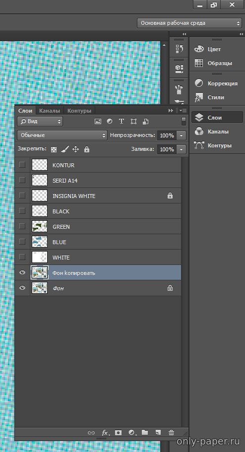

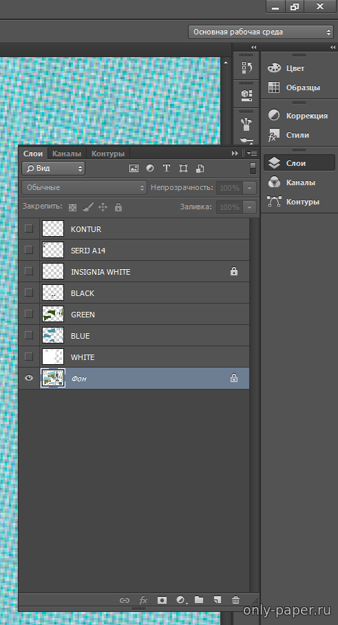

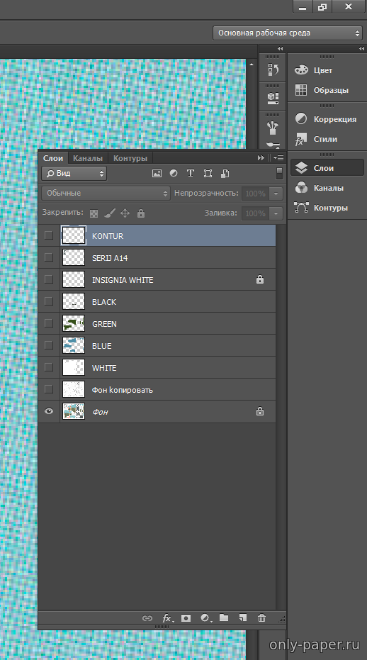

Если качество скана не очень, я отбеливаю скан следующим образом...
Захожу в слой ФОН...
Далее СЛОИ - НОВЫЙ - СКОПИРОВАТЬ НА НОВЫЙ СЛОЙ
Результат
Прикрепления: 9562186.png (78.2 Kb) · 5023090.png (141.9 Kb) · 0781866.png (83.6 Kb)
Advokats666Дата: Суббота, 21.02.2026, 00:39 | Сообщение # 248
Сообщений: 2194

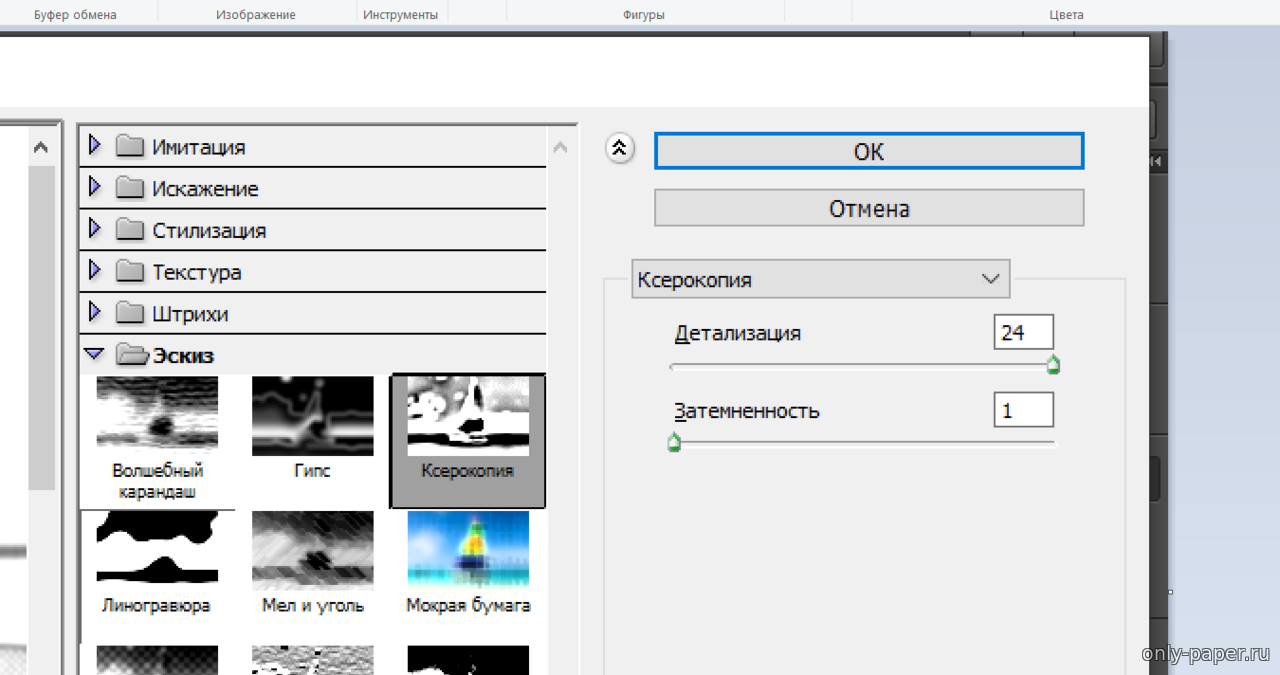

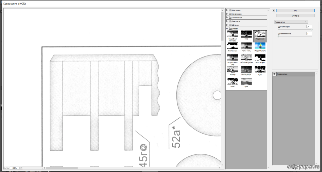

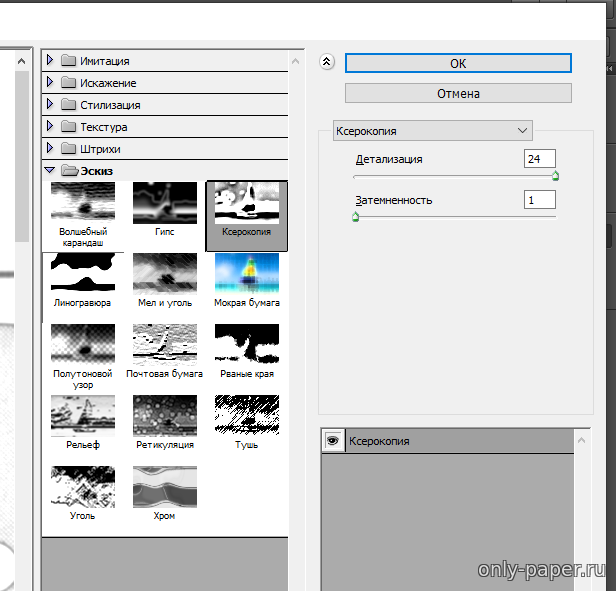

Далее в ЭТОМ СЛОЕ кликаем на ФИЛЬТР - ГАЛЕРЕЯ ФИЛЬТРОВ - КСЕРОКОПИЯ
Прикрепления: 2479941.png (254.5 Kb)
Advokats666Дата: Суббота, 21.02.2026, 00:41 | Сообщение # 249
Сообщений: 2194
Результат
Прикрепления: 5916822.png (274.1 Kb)
Advokats666Дата: Суббота, 21.02.2026, 00:48 | Сообщение # 250
Сообщений: 2194
Далее в верхней правой части экрана ползунками ДЕТАЛИЗАЦИЯ и ЗАТЕМНЕННОСТь
добиваюсь приемлегого результата и жмакаю ОК

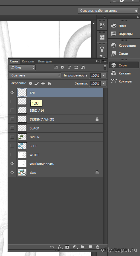

Advokats666Дата: Суббота, 21.02.2026, 00:53 | Сообщение # 251
Сообщений: 2194

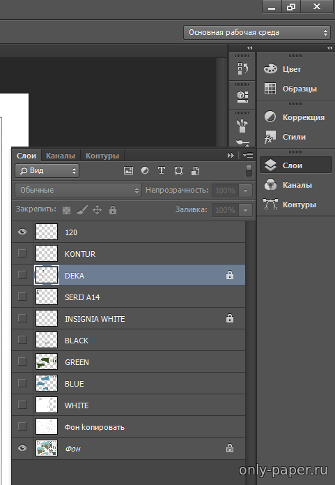

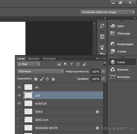

Далее в Слоях НАД СЛОЕМ КОНТУР создаю новый слой, у меня 120...
и в ЭТОМ СЛОЕ рисую НИЗ РАСШИВКИ ЛЕВОЙ КОНСОЛИ, и ВЕРХ РАСШИВКИ ПРАВОЙ КОНСОЛИ, а также расшивку ВЕРХА ПРАВОГО ЗАЛИЗА (если смотреть по полету)...
Прикрепления: 4644630.png (79.4 Kb)

По тихой грусти нарисовал звездочки....
Этот слой у меня называется DEKA (от слова декаль), и раположен он ПОВЕРХ всех цветовых слоев, но ПОД слоем КОНТУР...

Всем Добра...
В слое "120" отрисовал расшивку...
