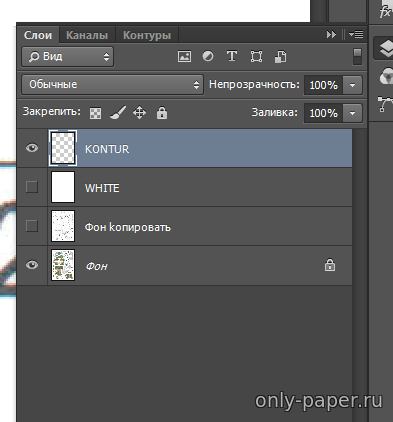

Далее заходим в СЛОИ, кликаем на Слой 1 КОПИРОВАТЬ 5
Прикрепления: 5556989.png (536.4 Kb)

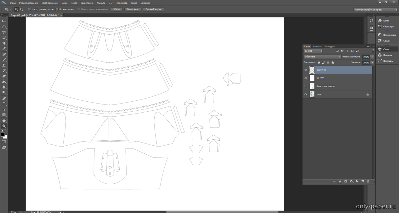

Зажимаем на клаве CTRL и нажимаем клавишу Е (латиница), пока не объеденим все эти слои до слоя КОНТУР...
Прикрепления: 1730896.png (28.0 Kb)

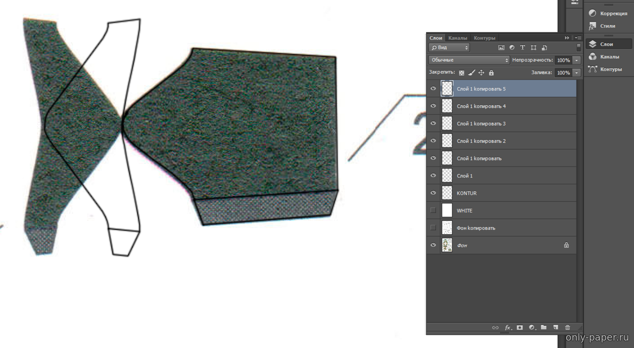

Advokats666Дата: Воскресенье, 28.12.2025, 21:25 | Сообщение # 94
Сообщений: 2194
Прикрепления: 9646334.png (164.7 Kb)
