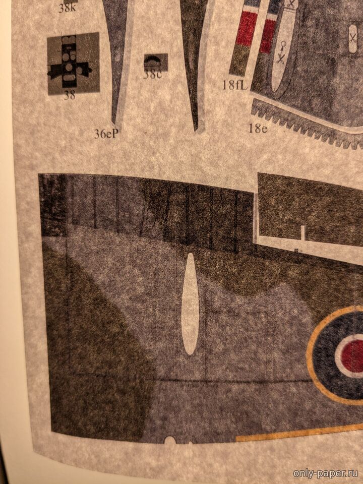

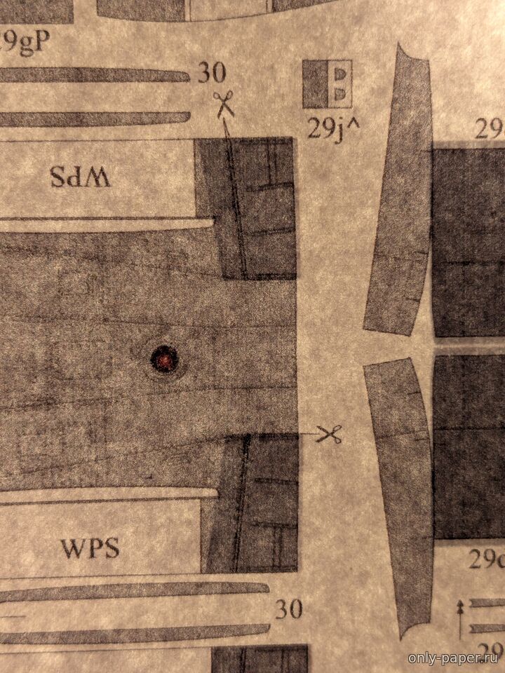

В недавних своих темах анонсировал перенос на а4 данного пепелаца с последующей публикацией тут, и вот, пришло время.
В процессе решил распечатать тестовый лист с оборотной стороной. Зеркалил все задники строго по центру. Ну то есть сначала расположил как надо двумя слоями, а после отразил задник по горизонтали предварительно залив весь лист белым что бы не было смещений геометрического центра изображения. При тестовой печати заметно расхождение краёв до 1 мм. Вероятно это погрешность моего принтера. Поэтому прошу вас сделать распечатку на офиске и посмотреть на просвет на предмет сдвига.
https://disk.yandex.ru/d/N5JjVV841pVvag
Приложите фото на просвет если получится.

Приветствую!
Попробовал, напечатал из фотошопа, 100 процентов, галка "печать без полей" снята.
Пара WX-V4 и WX-4b сошлась хорошо, оборотка закрылка легла прям отлично.
С первой парой есть вопросики: деталь 28Р не сошлась оборотка закрылок, смещение около миллиметра к корневой части крыла
Нижняя сторона крыла с закрылком сошлась.
По центральной секции (дет. 26) маленькие закраски уехали вверх по листу примерно на миллиметр. Сзади, что относится к закрылкам, сошлось хорошо, на мой взгляд
Имхо, закрас детали 28Р и маленькие закрасы детали 26 нужно сместить четко вниз на миллиметр и повторить

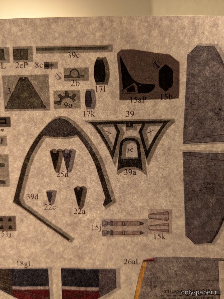

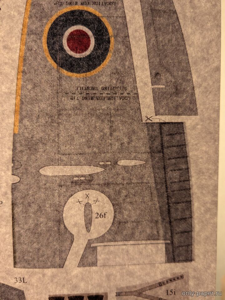

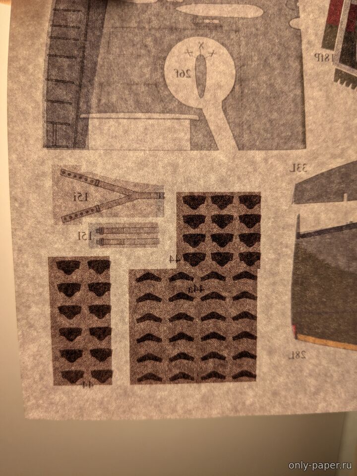

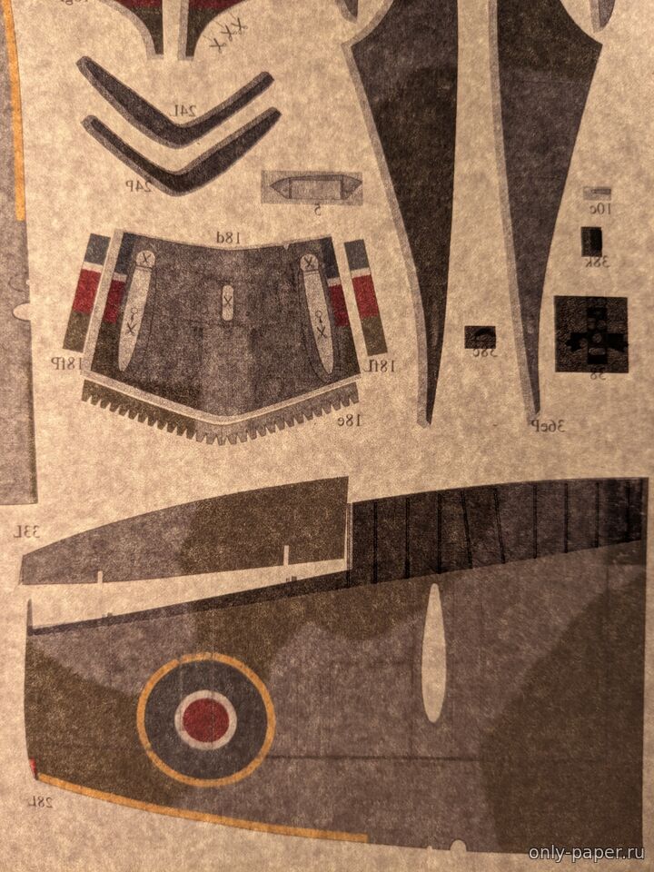

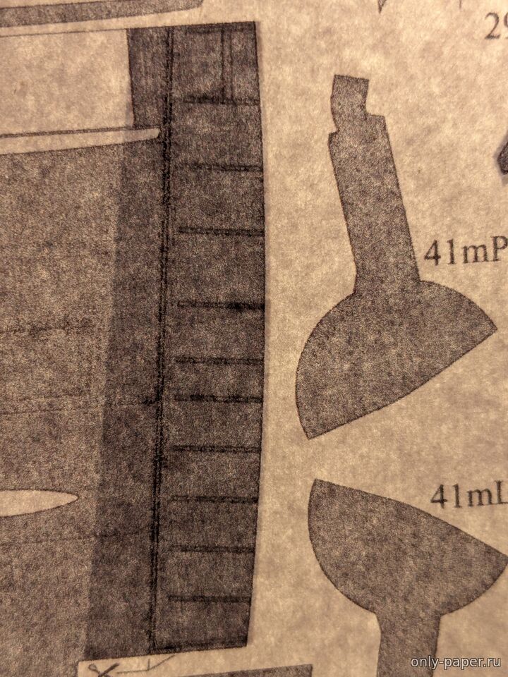

VeikbarДата: Воскресенье, 25.01.2026, 02:03 | Сообщение # 3
Сообщений: 1111
Репутация: 901
Цитата MaximRB ()
это новый скан или тот, что выкладывался?
Ты что то путаешь. Сканов этой птички нет на этом сайте. Оригинал мой, сканы новые.
Я распечатал несколько копий, везде смещение было плюс минус одинаковое, в основном горизонтальное.
Прикрепления: 2134990.jpg (271.6 Kb) · 1735104.jpg (266.7 Kb) · 3196168.jpg (225.9 Kb) · 1028909.jpg (231.6 Kb) · 5185772.jpg (243.7 Kb) · 1082718.jpg (277.6 Kb) · 0352476.jpg (273.0 Kb)
Принтер от центра не ловит картинку. Он с краю отсчёт начинает. Поэтому лучше с обратки цвет давать в перекрытие пару тройку миллиметров. попасть на домашнем принтере ноль-в-ноль практически никогда не получается.

Может и правда, сделать закрас деталей с перекрытием, а закрылки можно и исхитриться приклеить с распечатки обратки? Я так может и не стал их делать, чтобы форму не портить
Закрас W_4b у меня совпал идеально
Принтер Canon G3430
