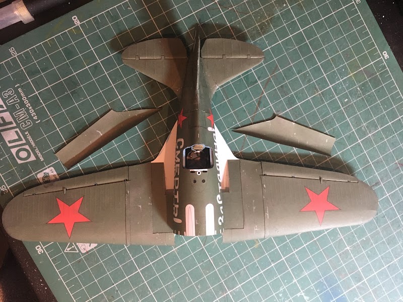

mmshotinДата: Вторник, 19.09.2017, 01:00 | Сообщение # 10
Сообщений: 188
Репутация: 1089
Собрал крылья, пока без элеронов

mmshotinДата: Понедельник, 02.10.2017, 18:14 | Сообщение # 12
Сообщений: 188
Репутация: 1089
Соединил крылья и фюзеляж. Не уверен, что придал зализам правильную форму, но хотя-бы меткам соответствует.
Добавил элементы для стыковки с капотом + крышки пулеметов

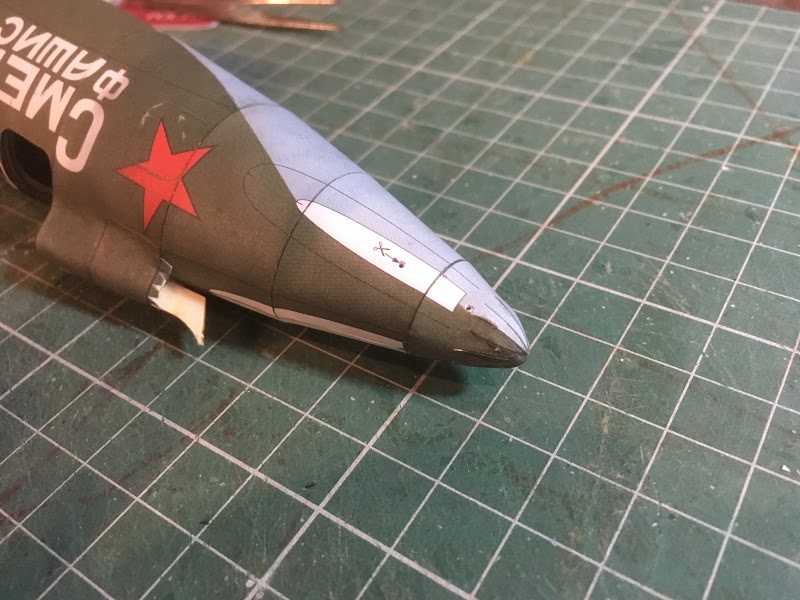

mmshotinДата: Вторник, 07.11.2017, 07:46 | Сообщение # 13
Сообщений: 188
Репутация: 1089
Начал собирать капот.
Капот состоит из двух сегментов - внешняя и внутренняя обшивка.
Чтобы точнее их спозиционировать - склеил их по-раздельности встык, во внутренний сегмент вклеил шпангоут для придания формы, затем аккуратно вложил один сегмент в другой.
Далее вклеил выштамповки патрубков, кроме нижних, и закрыл внутренним шпангоутом.
Вклеил капот на место
Нижние выштамповки приклеил к передним зализам, детали в сборе установил на места
Вклеил мотор
