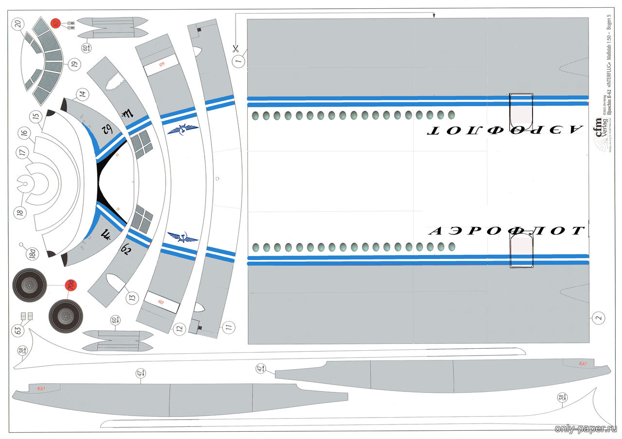

Тему не закрываю. Работаю над перекрасом (06156)

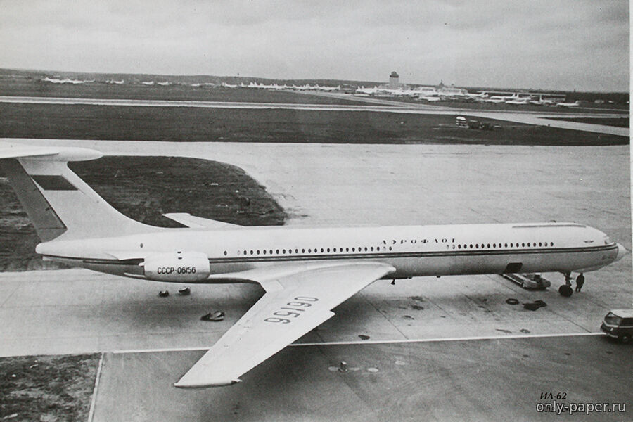

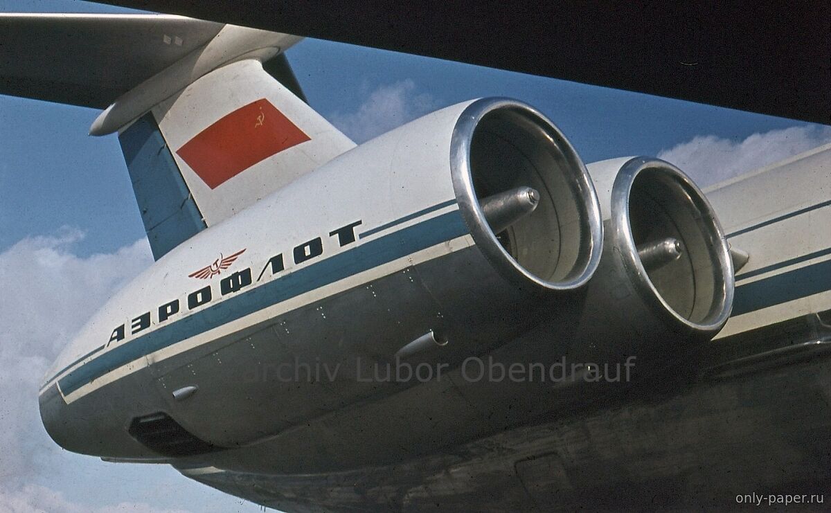

gk(fp)Дата: Среда, 29.07.2026, 21:29 | Сообщение # 62
Сообщений: 290
Репутация: 374

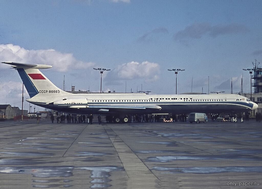

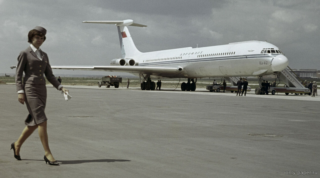

Добрый день Саргис.
Возвращается аутентичная ливрея.. Эт хорошо.
Есть пара-тройка уточнений.
Посмотрите по фотографиям борта.
Надпись АЭРОФЛОТ с меньшим наклоном шрифта.
Передняя дверь слева по полету пропала. Аэрофлотовские "крылышки" - отсутствуют.
Иллюминаторов в зоне передней кромки центроплана явно не хватает, в этой зоне линия окошек начинается раньше.
1 вид                                                   2 вид

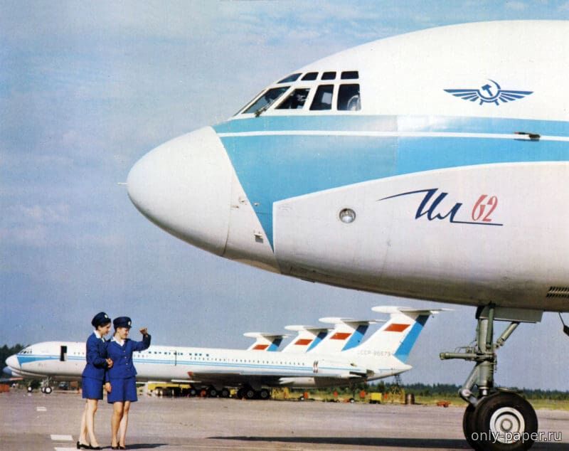

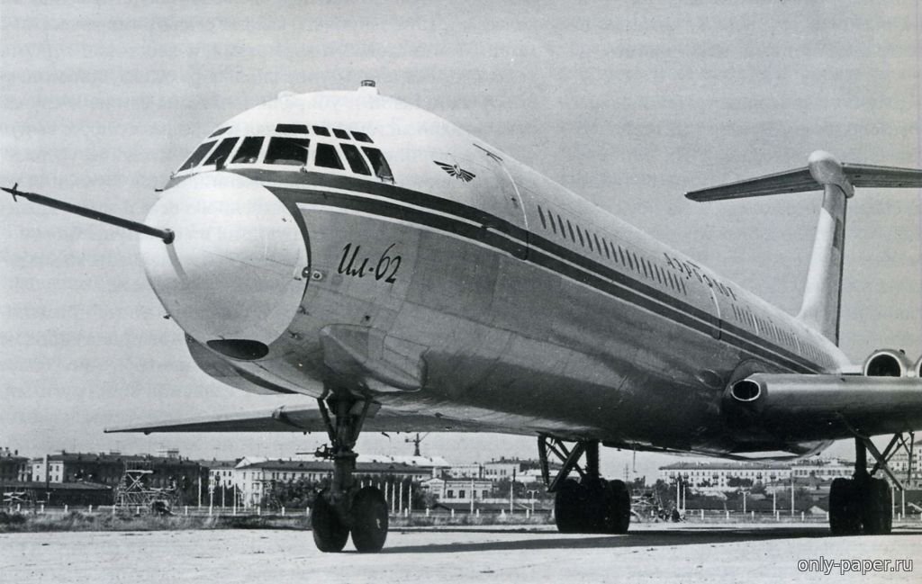

А вот противобликового черного покрытия перед остеклением кабинета нет в оригинале.
Синяя полоса смыкается в одну линию с расширением согласно геометрии носовой части.
 1 вид                                                  2 вид                                                 3 вид

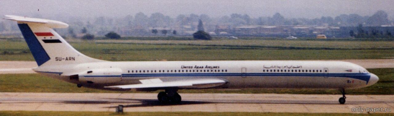

И такая окраска носа (без противобликовой зоны) применялась достаточно длительное время и не только у СССР (вот египтяне не стали перекрашивать борт сер№ 08-01)
1 вид.                                                 2 вид.

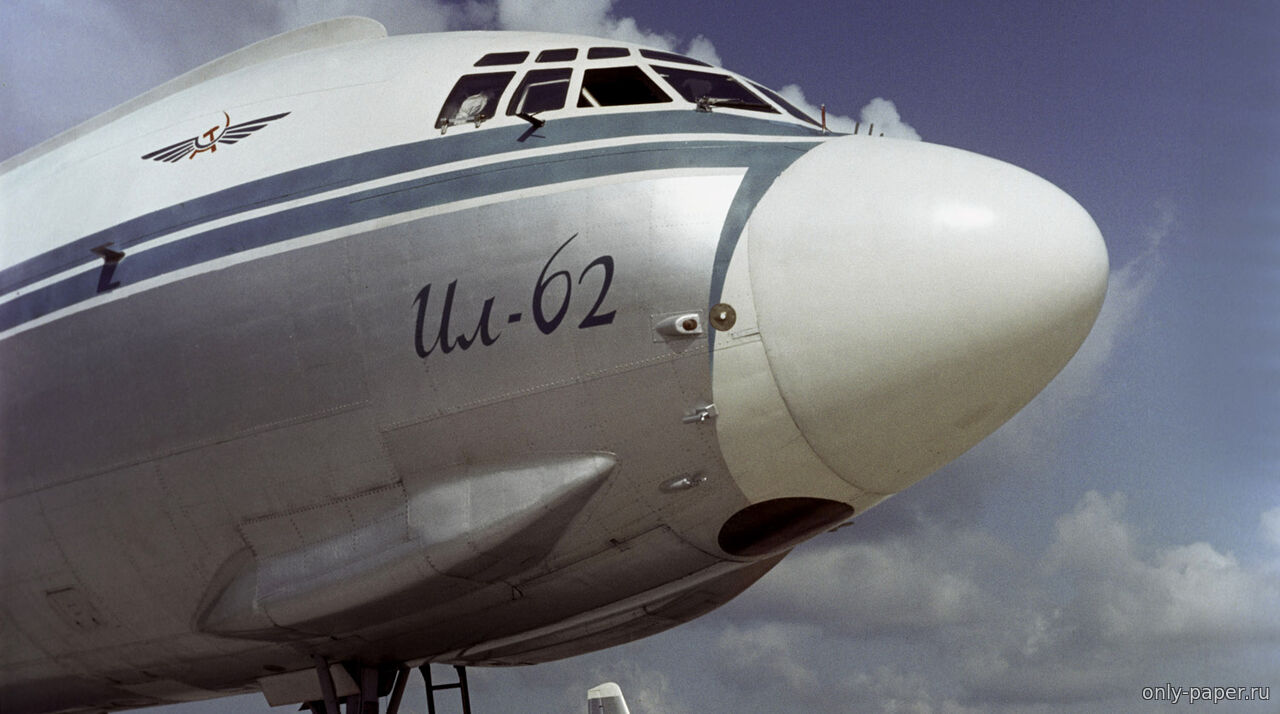

На прототипе Ил-62М пошли еще дальше... все закрасили синим. Ильюшинцы видимо считали - ничего там не бликует и без всякого зачернения ...:shades:

Ил-18Дата: Среда, 29.07.2026, 22:17 | Сообщение # 63
Сообщений: 2841
Репутация: 3831
Передняя дверь находится на отдельном сегменте. До нее я пока не дошел. Крылышки сегодя буду наносить.
А кстати, вот еще редкая раскраска. Тоже переходной вариант Ил-62. Флэш-форкиль и Флэш-антенна на месте, но клюв на крыле сдвинут ближе к фюзеляжу.
Прикрепления: 3043270.jpg (101.9 Kb)

Ил-18Дата: Четверг, 30.07.2026, 00:40 | Сообщение # 64
Сообщений: 2841
Репутация: 3831
Цитата gk(fp) ()
Надпись АЭРОФЛОТ с меньшим наклоном шрифта.Передняя дверь слева по полету пропала. Аэрофлотовские "крылышки" - отсутствуют.
Наклон выпрямлю, а до крылышек пока не дошел. Дверь передняя на другом сегменте находится. Деталь 10. Над ним пока не работал.
Птичку тоже поставил и начал работать над 10-й деталью с передней дверью.
Прикрепления: 6381014.jpg (159.5 Kb) · 4687954.jpg (156.3 Kb) · 7119521.jpg (201.8 Kb) · 9618683.jpg (156.2 Kb)

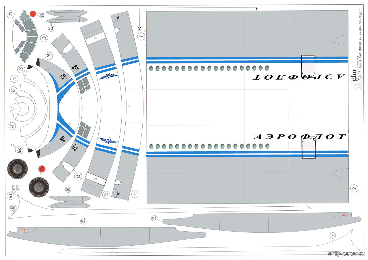

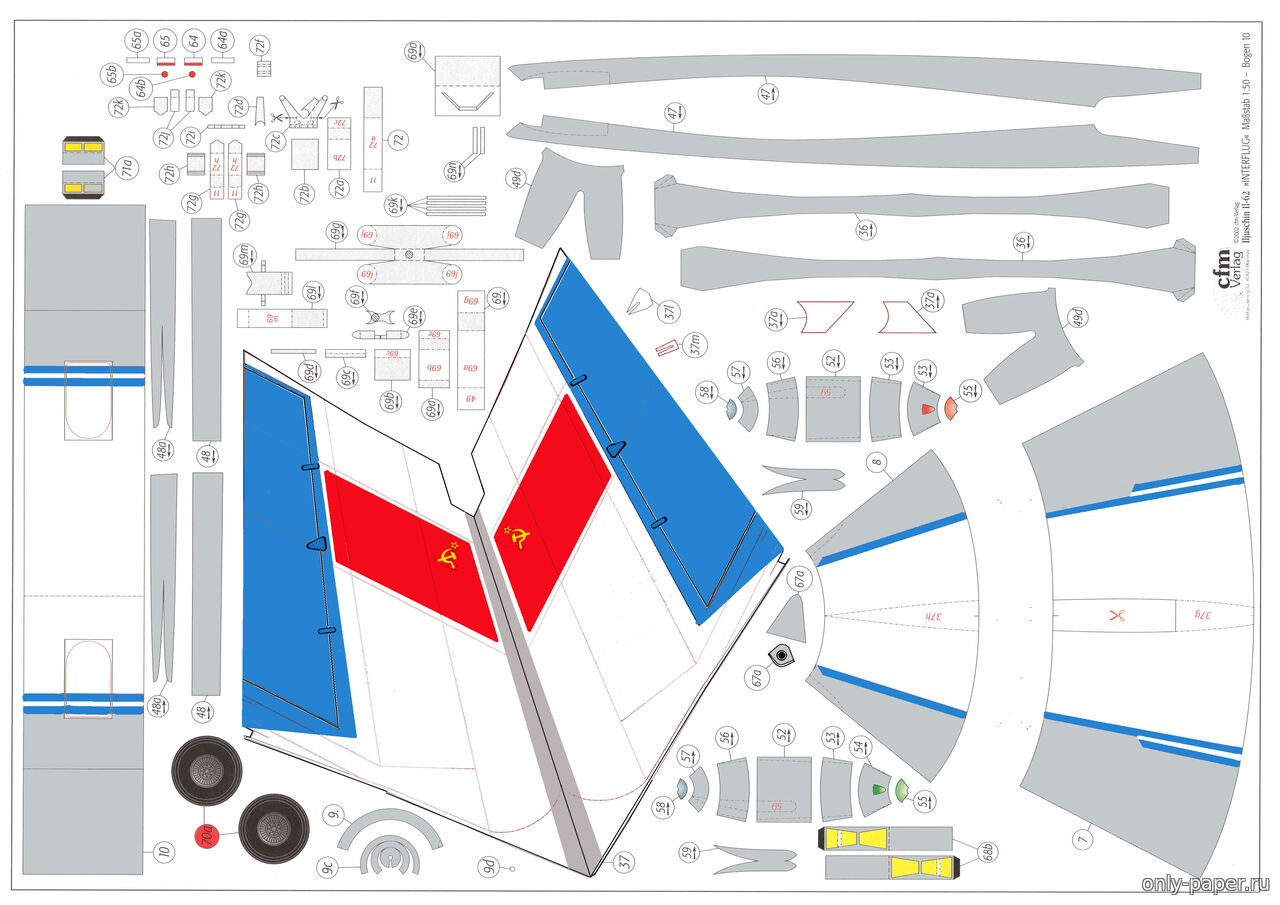

Ил-18Дата: Четверг, 30.07.2026, 05:35 | Сообщение # 65
Сообщений: 2841
Репутация: 3831
Спасибо, что напомнили. Да, в оригинале немцы два иллюминатора по правому борту проворонили. Только что добавил.
Работаю над 14-й страницей. Привожу в порядок киль.
Прикрепления: 3297604.jpg (160.0 Kb) · 8594030.jpg (186.4 Kb)

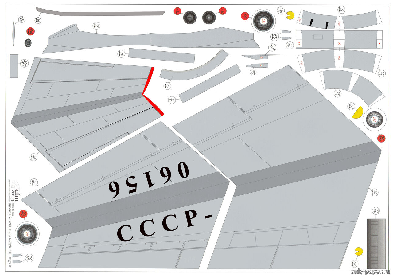

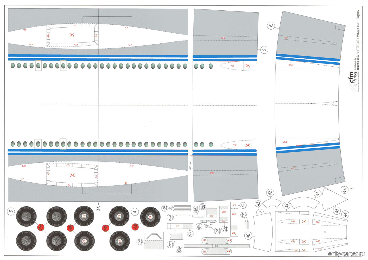

Ил-18Дата: Понедельник, 03.08.2026, 00:07 | Сообщение # 69
Сообщений: 2841
Репутация: 3831

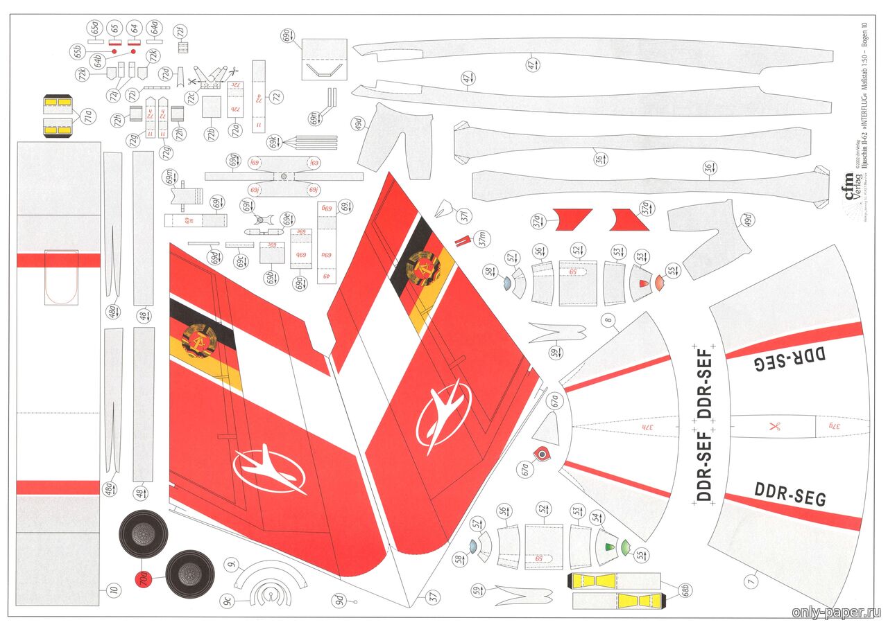

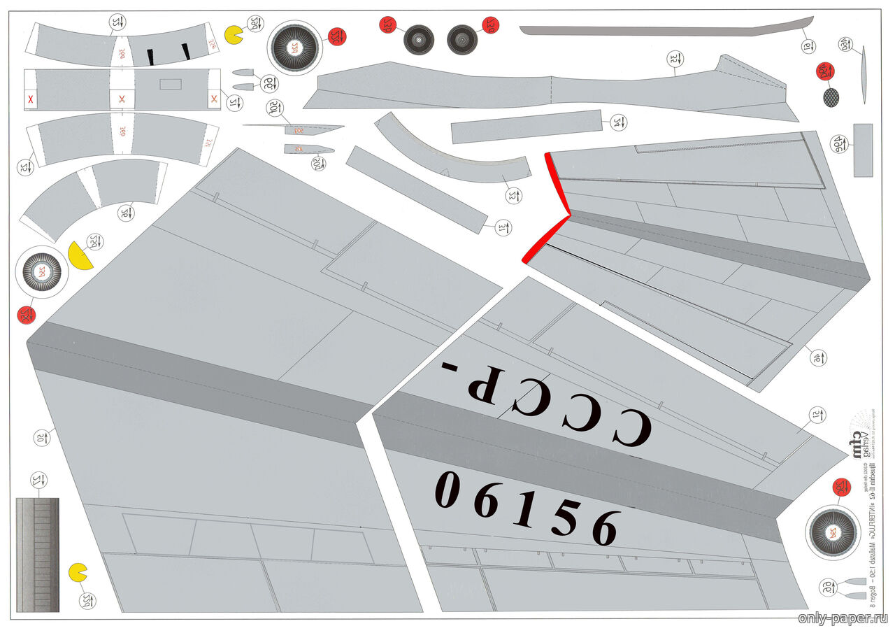

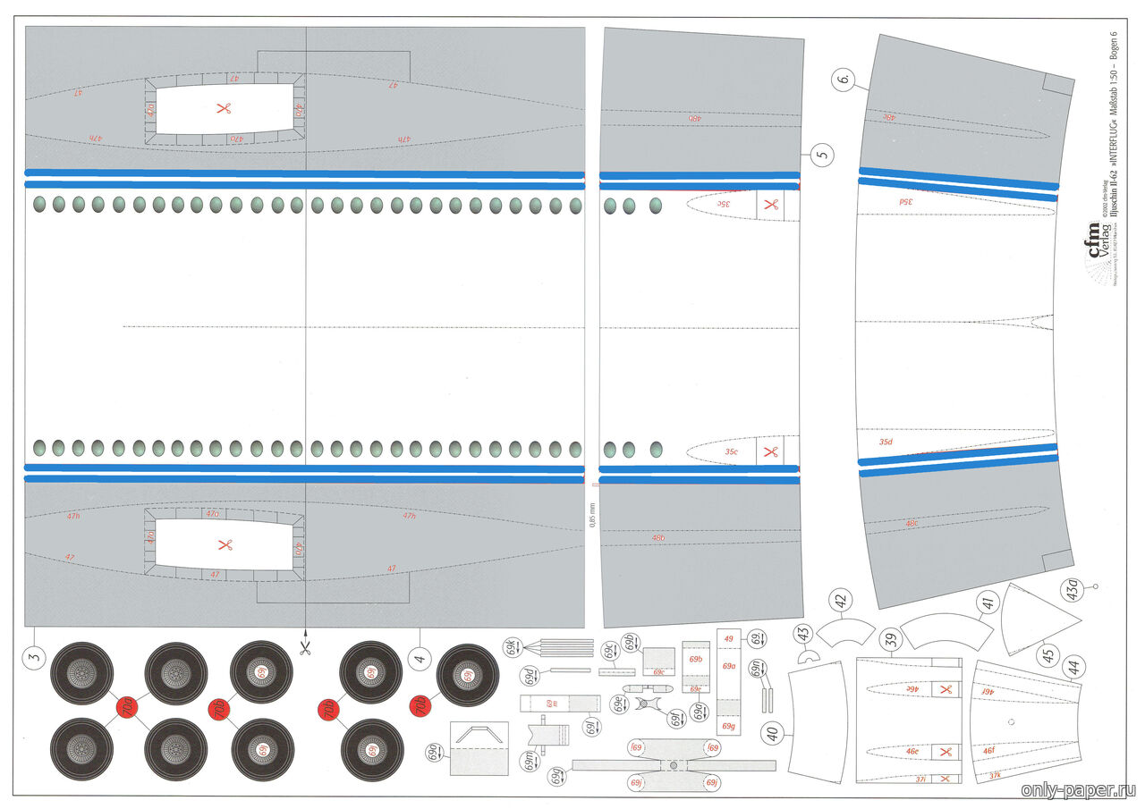

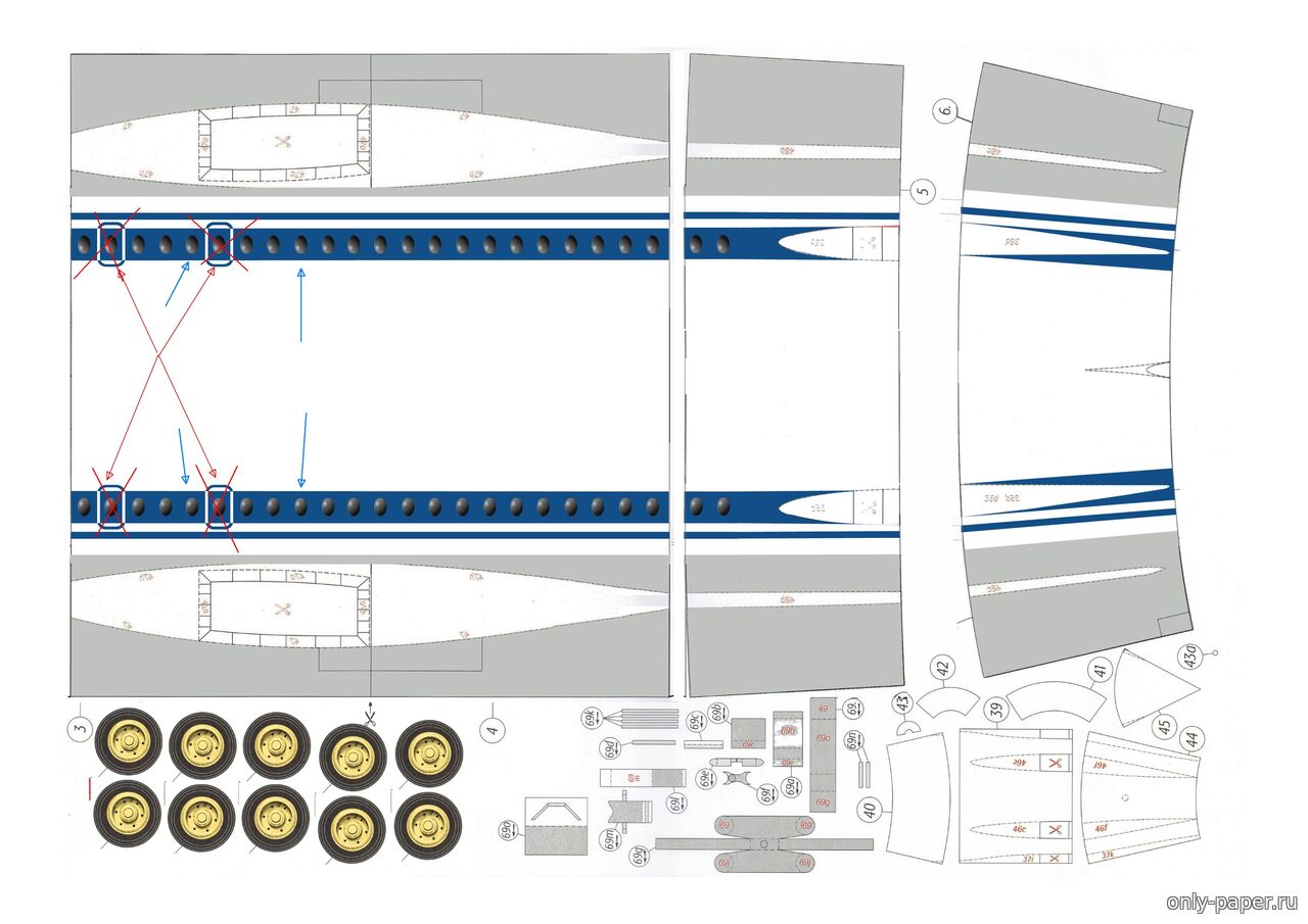

Вот, для чего нужна была мне контрольная сборка. Уже при перекрасе обнаружил ошибку в расположении аварийных выходов. Передние выходы должны располагаться на детали, считая от края не после первого, а после 4 го иллюминатора, затем с пропуском трех следуюших иллюминаторов ставим на последующих задние выходы.
Вот показываю страницу от передельщика, чью модель я контрольно собрал. Красными стрелками и крестиками я указал ошибочное место установки люков. Синими стрелками - правильное:

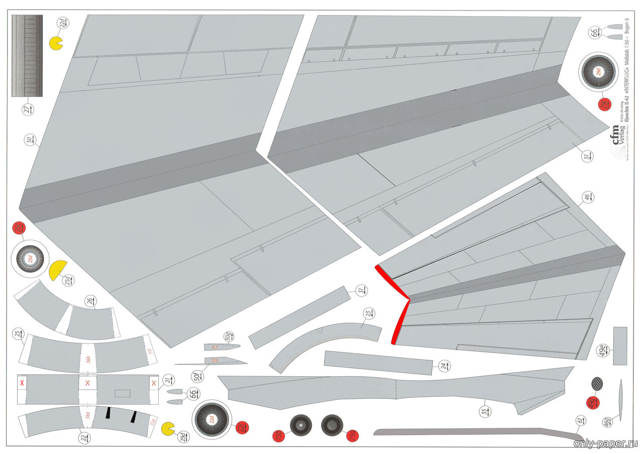

Работаем над 11-й страницей. Корректируем стабилизатор, крыло. Поставил нехватающие элементы типа триммер на стабилизаторе и интерцептор на крыле. То же сделаю и со второй половиной.
Надписи поставил на консолях - СССР-06156
Прикрепления: 8716941.jpg (162.1 Kb) · 0495420.jpg (136.5 Kb) · 1731433.jpg (142.0 Kb) · 0081809.jpg (152.4 Kb) · 8972442.jpg (151.8 Kb)

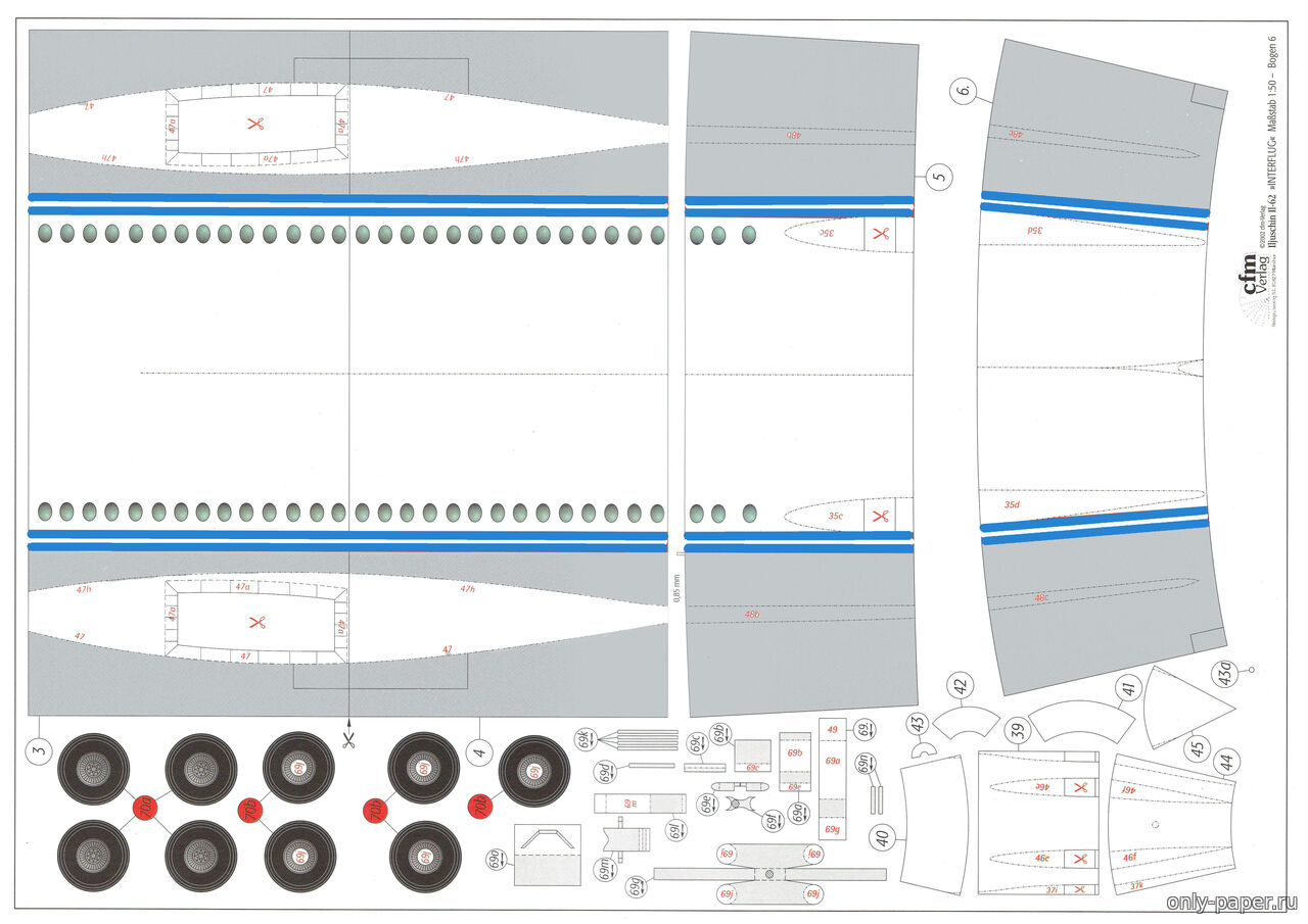

Advokats666Дата: Вторник, 04.08.2026, 04:24 | Сообщение # 70
Сообщений: 2180
Ил-18,
Может иллюминаторы имеет смысл сделать тиснением вниз????
Ил-18Дата: Вторник, 04.08.2026, 07:00 | Сообщение # 71
Сообщений: 2841
Репутация: 3831
Но по идее они выпуклые. Да и потом я их вырезаю и заменяю прозрачной пленкой

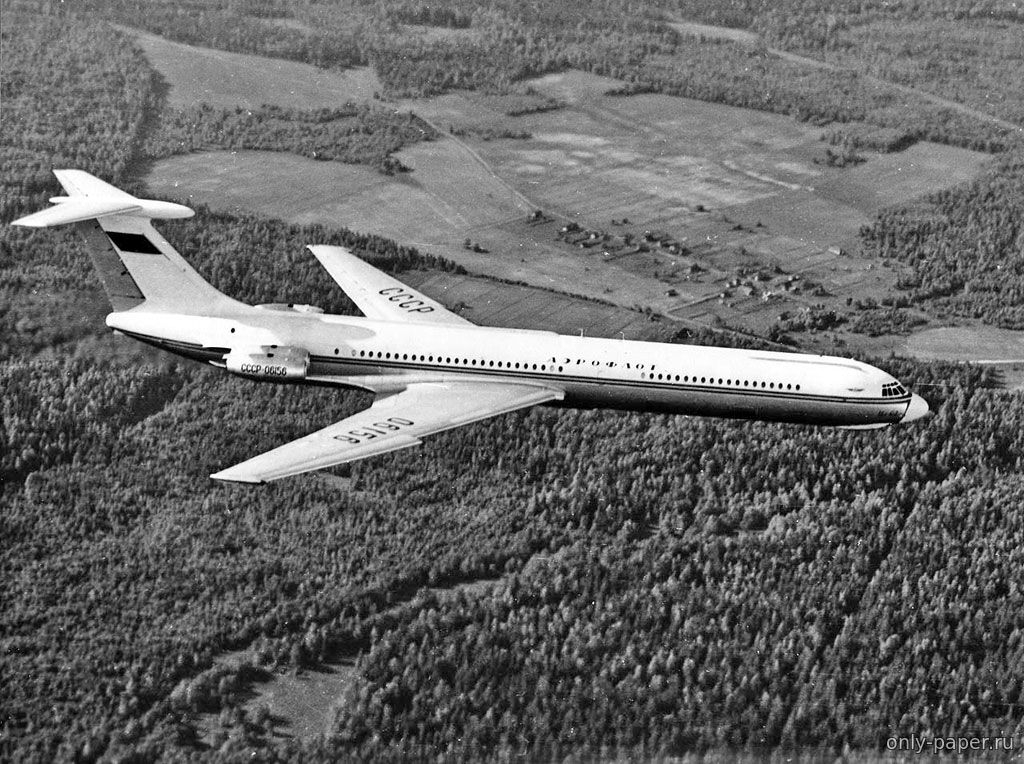

gk(fp)Дата: Вторник, 04.08.2026, 19:13 | Сообщение # 72
Сообщений: 290
Репутация: 374
Хорошо идет процесс!
Обратите, пожалуйста, внимание на шрифт и положение регистрационных знаков. А так же на форму флага СССР на киле этого борта. Фото тут
А еще у него есть иллюминатор в санузле (или что там по планировке салона), смотрит вверх, на линии заднего среза мотогондолл, справа по полету.
Сообщение отредактировал gk(fp) - Вторник, 04.08.2026, 19:26

gk(fp)Дата: Вторник, 04.08.2026, 23:23 | Сообщение # 74
Сообщений: 290
Репутация: 374
Судя по фотографии третьего летного экземпляра и до 5-го было по 1 окошку с двух сторон. Далее то с левого борта оно то исчезло то появлялось снова.
Прикрепления: 7187007.jpg (205.6 Kb)

Advokats666Дата: Среда, 05.08.2026, 01:53 | Сообщение # 75
Сообщений: 2180
Тогда ЗАЧЕМ их заливать черным?????
