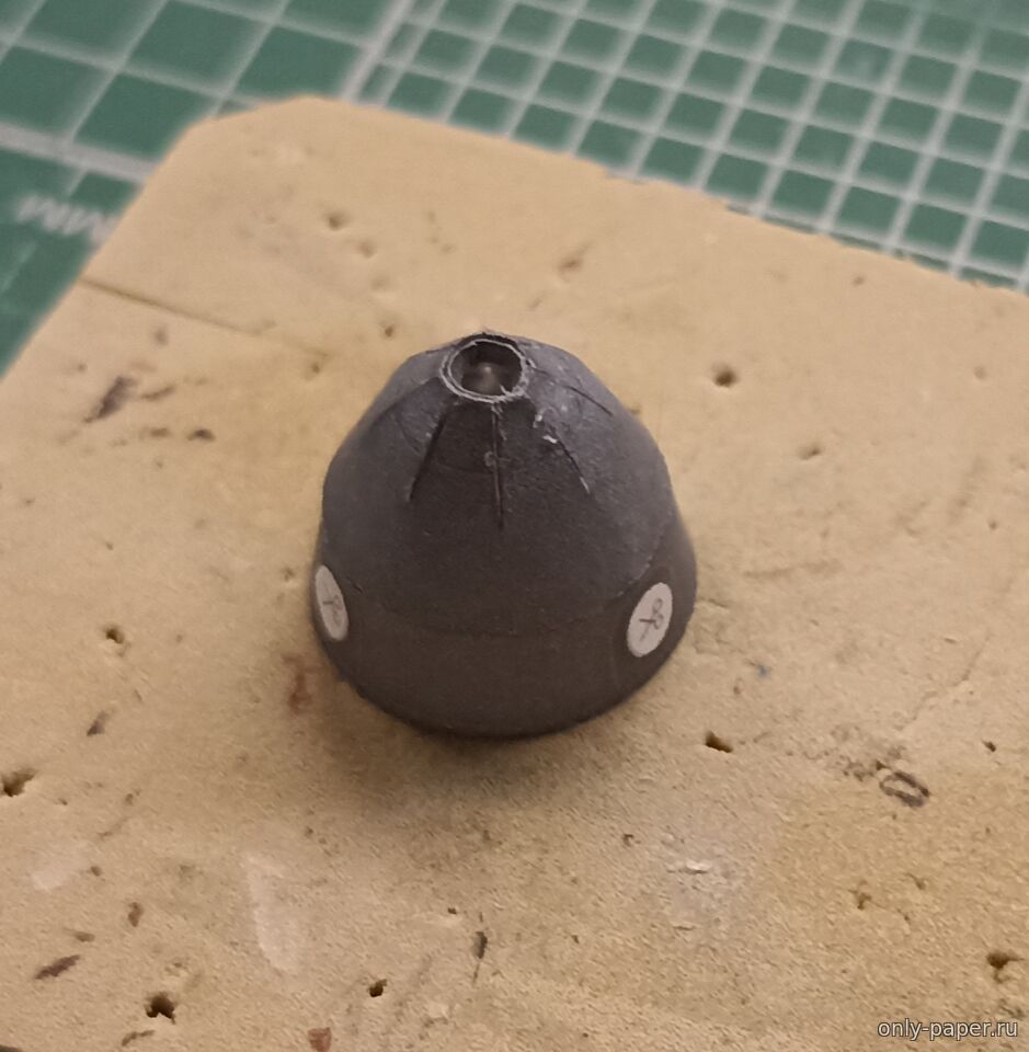

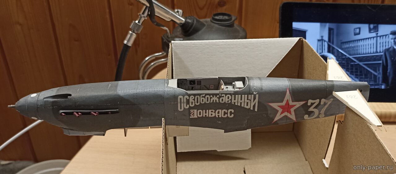

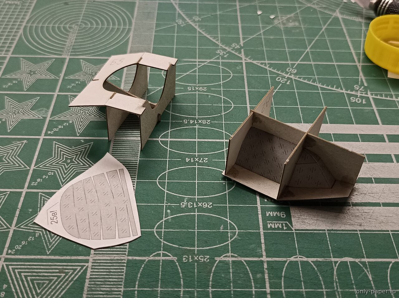

Доброго утра! сегодня большое продолжение.

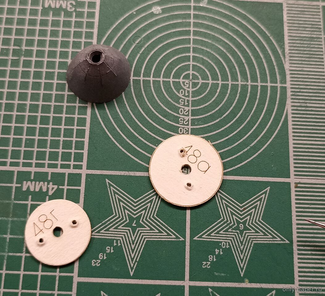

Значится доделал кок. склеивал заготовки вместе а потом уже пихал в них картонные кружки, сделал в них дырдочки, чтоб удобнее было позиционировать пинцетом
А вот с обратной стороны получилась щель, обшивка не дотянулась  но я её уже полоской тонкой из запаса заделал, если не знать куда смотреть тои не заметишь, потом посмотрите на более поздних фото, будет видно или нет.
Прикрепления: 5852787.jpg (224.8 Kb) · 5756376.jpg (89.8 Kb) · 8976293.jpg (106.0 Kb) · 0169005.jpg (127.0 Kb)
B@rm@leyДата: Понедельник, 12.10.2026, 17:09 | Сообщение # 33
Сообщений: 123
Репутация: 494
sh077, привет, а что если это место не много подточить?

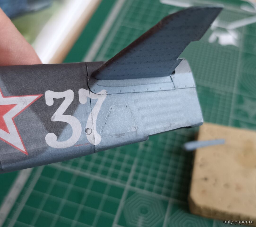

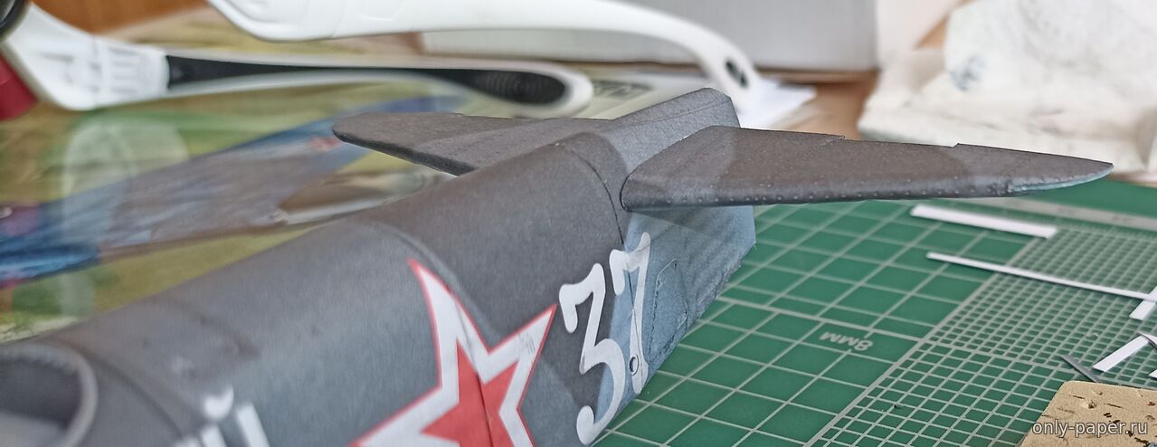

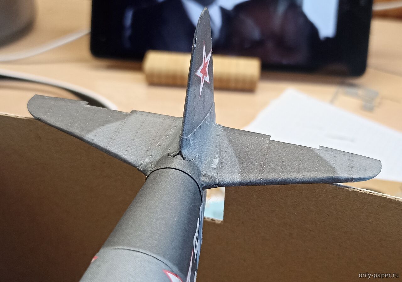

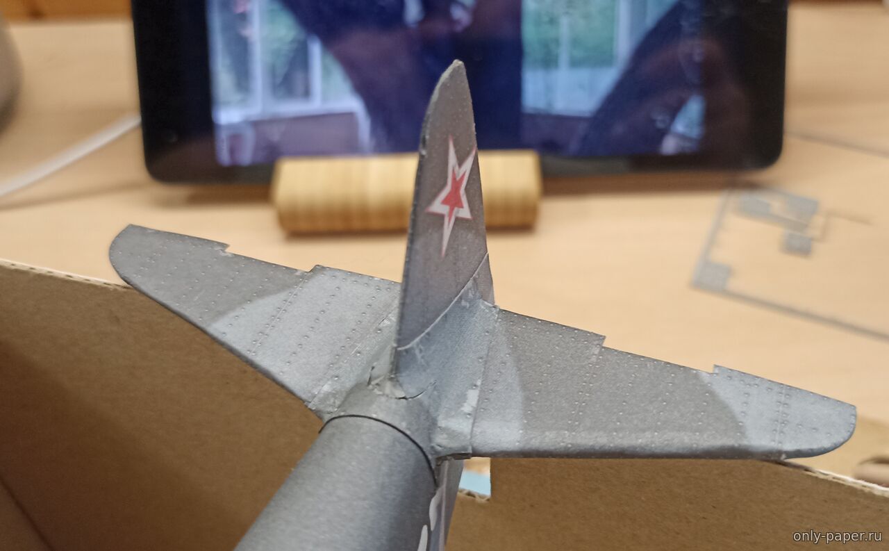

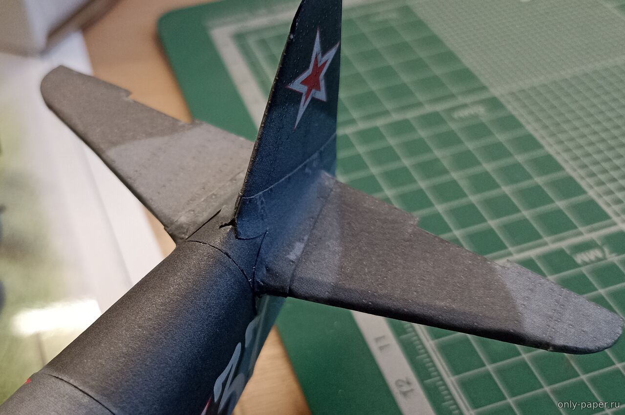

Далее у нас хвостовое.
Сделал каркас встал без проблем, хотя я и переживал за толщину пазов лазерной резки.
само полотно отформовалось и встало без проблем, гнул предварительно увлажнив
 и вырезал зализы ,
и начал их ставить , как написано в инструкции!!! начал с низу, и это наверное правильно, т.к нижняя часть встала как родная, а вот с верхней пришлось помучаться...а, да, за кадром еще руль сделал, тоже не сложно оказалось но там возникла загвоздка с картонной деталью которая клеится на фюзеляж (забыл номер), ну дак вот, я её попросту забыл приклеить и поставил руль без неё.
В общем верхняя деталь ни в какую ни хотела сходится на кромке руля, обе были длиннее, решил схитрить и склеить её
но это не помогло, потому что тогда сегменты на крыльях не сходились, разрезал обратно.
В общем в итоге пришлось резать "на живую" по месту, ну и естественно снова получилась щель.
пришлось тоже закрывать
Много точить, перекос винта будет сильный, не я серьёзно вырезал полоску и приклеил, почти не заметно, почти.

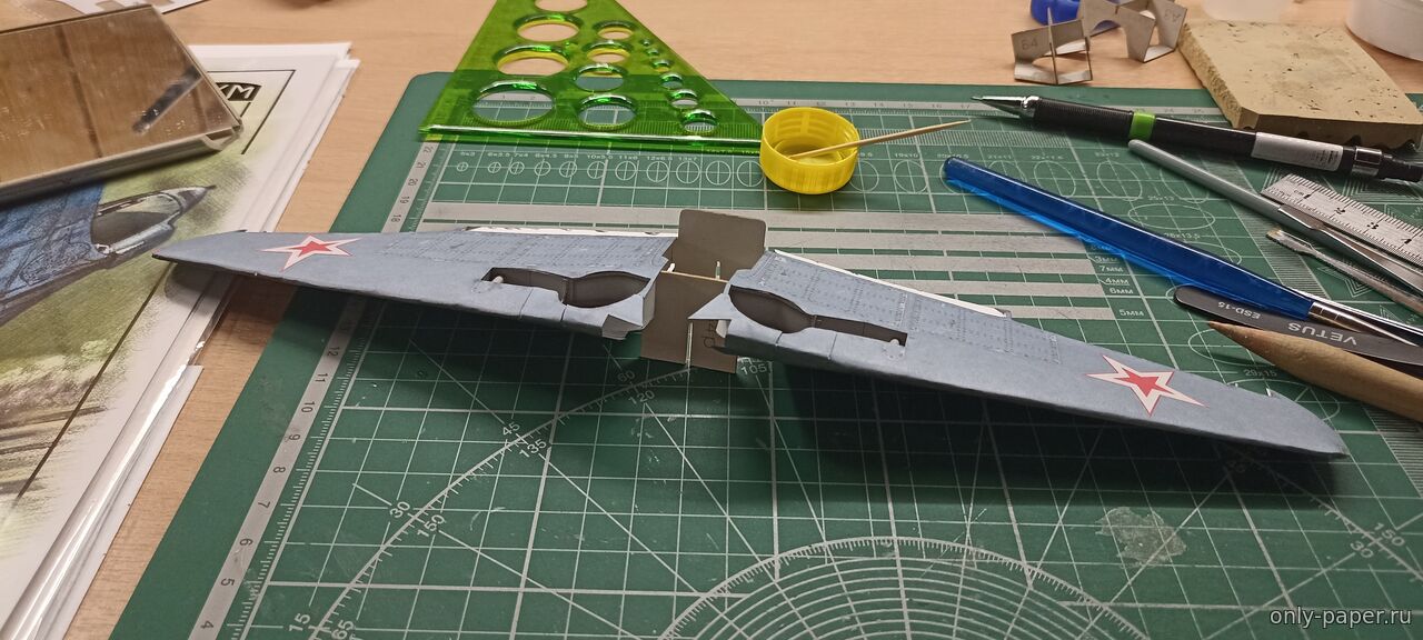

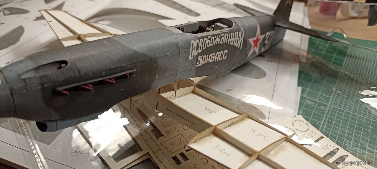

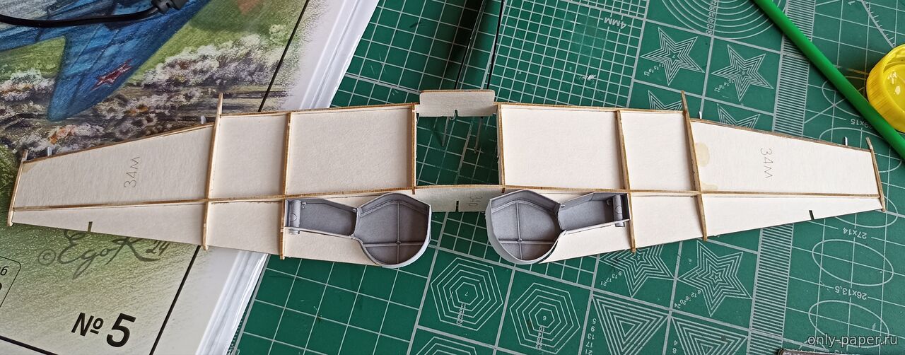

Ну и последнее, что вчера успел, это собрать каркас крыльев.
И попытаться его установить, именно попытаться, т.к там аж четыре точки сопряжения, он естественно на встаёт, а где упирается фиг его поймёшь. В общем сегодня видно будет, как оно пойдёт.

il2Дата: Понедельник, 12.10.2026, 17:58 | Сообщение # 37
Сообщений: 174

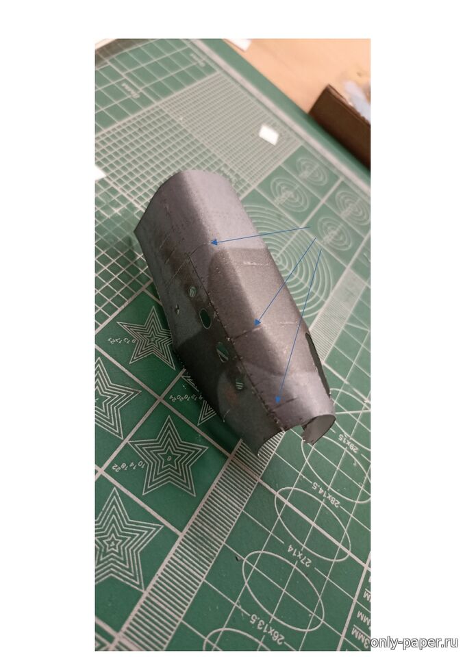

Репутация: 149

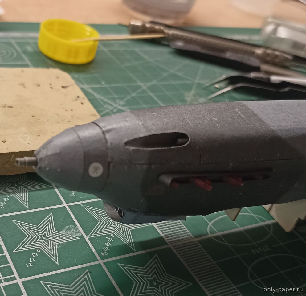

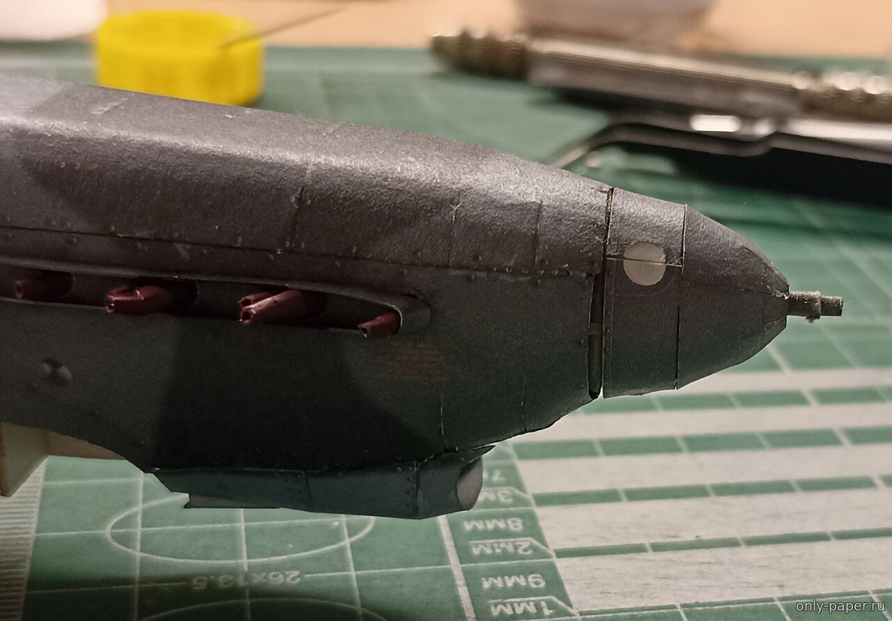

Привет. Вижу, что и у тебя эти уступчики в носу образовались - верхняя часть капота длиннее боковых
il2Дата: Понедельник, 12.10.2026, 18:02 | Сообщение # 38
Сообщений: 174
Репутация: 149

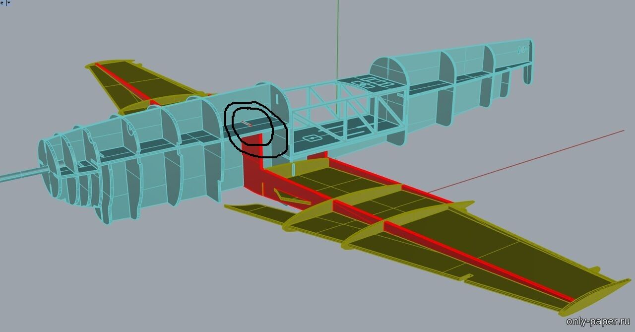

Полюбому в этих шипах. И под обшивкой ниче не увидишь. Надо будет мне до поклейки обшивки прислонить этот элемент каркаса дабы избежать  такого
Да образовались, но мне кажется не из за этого. Левая то нормально получилась, мне кажется это вышло из-за разрезов на капоте, с права они были чутка пошире вот и набежало
Прикрепления: 6505393.jpg (76.2 Kb)
HISshadowДата: Вторник, 13.10.2026, 18:52 | Сообщение # 40
Сообщений: 776
Репутация: 1596
Всё верно. Недорез - длиннее, перерез короче. Вообще, мне как-то советовали такие капоты сперва проверять и, по необходимости подгонять, и только потом приклеивать. Но, к сожалению, здесь бумага несколько грубовата, и вряд-ли позволит так экспериментировать. Тем не менее, с интересом наблюдаю за сборкой. Успехов!

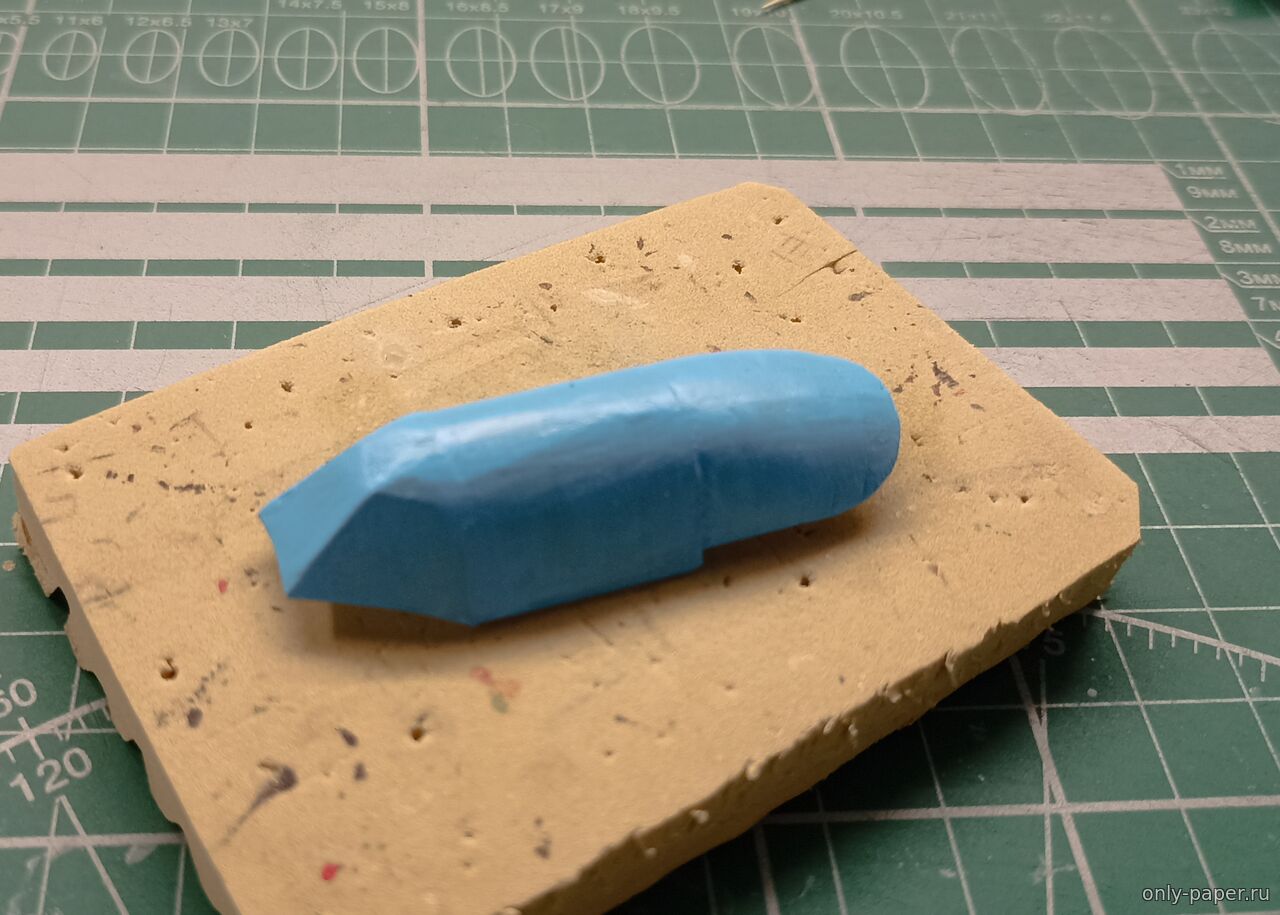

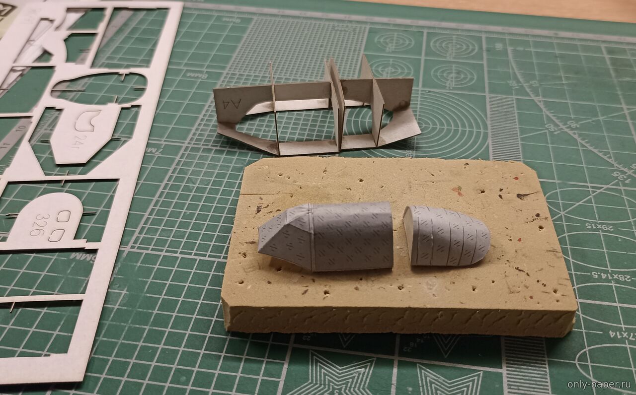

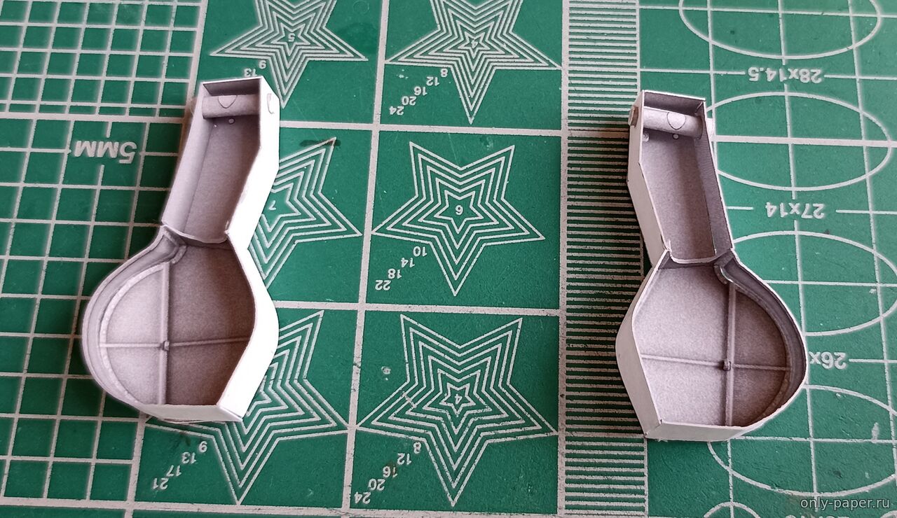

Доброго утра всем!
Раз очередь дошла до крыльев, то необходимо было сделать и ниши, сделал  делаются не сложно, хотя и конструкция из 2-х частей несколько замысловата.
Ну и вклеил их на место
Затем подготовил обшивку крыла  и пока убрал в папку, т.к время к выходным, а значит дача, значит будет возможность выдавить фонарь, и надо делать болванку.
Благо разработчик, дает для фонаря специальный каркас
С помощью которого, включая те элементы которые остаются на картоне после резки, удалось сформировать заготовку для болванки . Ну а дальше суперклей, сода, опять клей, опять сода итак далее до нужной прочности, шлифовка окраска, ну и вытягивание.
Прикрепления: 5641600.jpg (217.3 Kb) · 6760069.jpg (158.1 Kb) · 8603861.jpg (165.9 Kb) · 5807844.jpg (240.8 Kb) · 1664437.jpg (160.4 Kb)

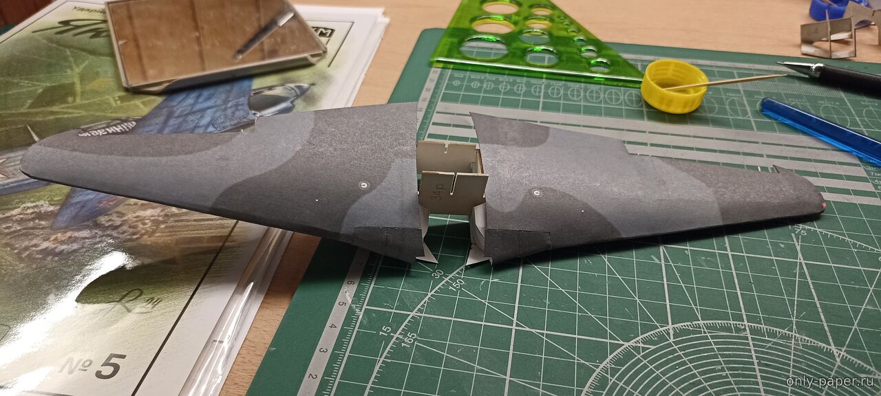

sh077Дата: Пятница, 16.10.2026, 14:01 | Сообщение # 43
Сообщений: 654
Репутация: 575

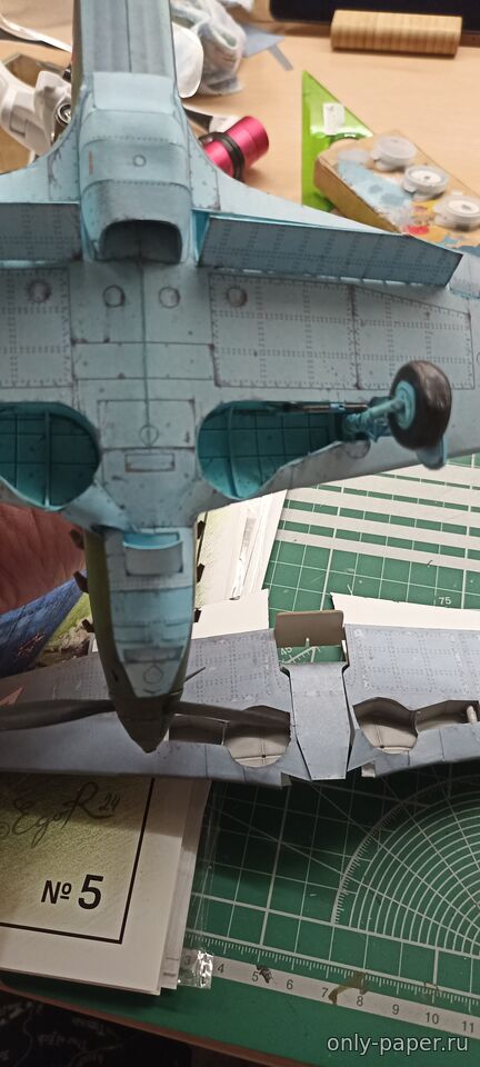

  Илья, этот шип отрезай, сильно он не на что уже не влияет, а стыковать его замучаешься, из за обшивки его там не видно, так что даже не видно по какой причине он на место не встаёт, и вообще у меня к членению каркаса крыла и фюзеляжа большие вопросы возникли, о чем расскажу ниже.

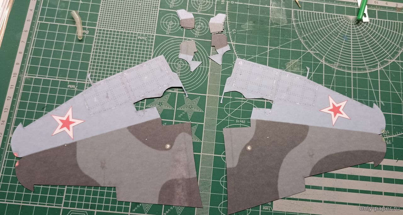

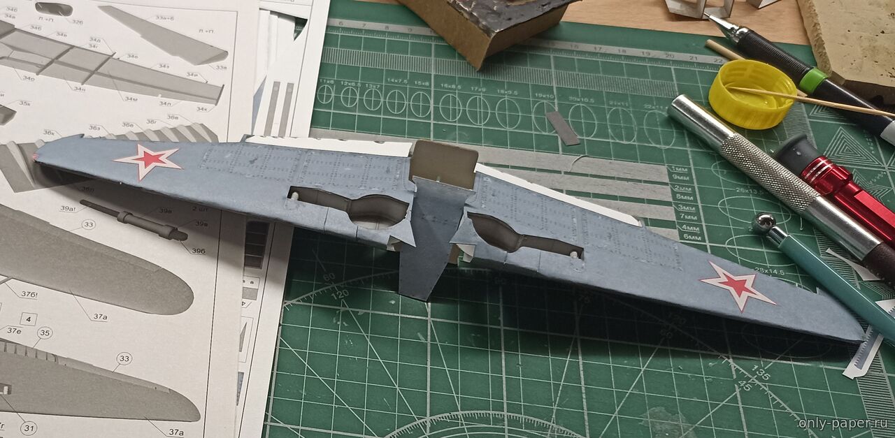

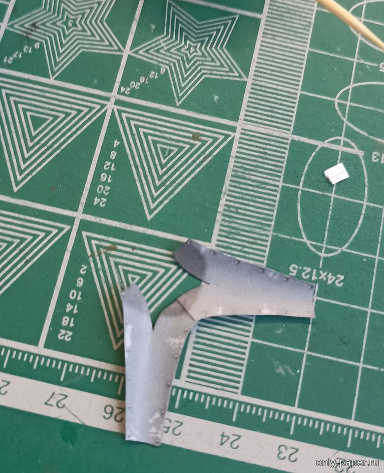

  И так господа и дамы, у меня первый значительный косяк, все недочеты что были до этого, это так себе, мелочь.
  В общем начал я гнуть крыло  вот уже которое (11-е) крыло загибаю, а все равно эта процедура вызывает у меня какой то трепет, боязнь все испортить.

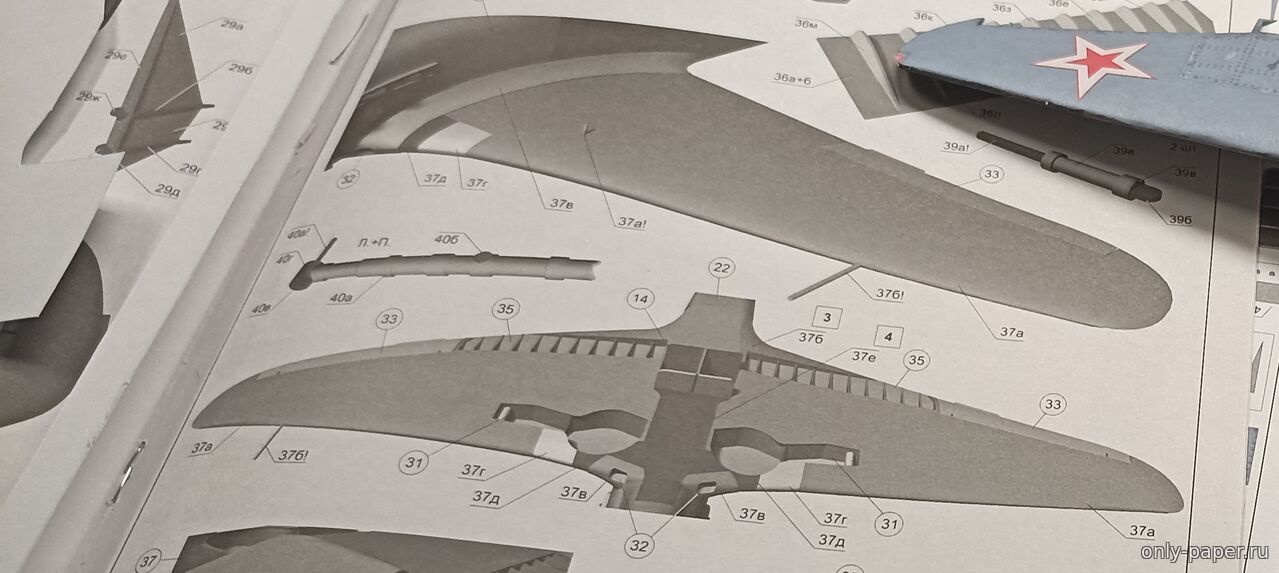

  Но, согнуть получилось, не получилось нормально вклеить детали 37д+г    Значится, что тут у меня произошло, крылья я всегда гнул снизу, ну т.е фиксировал нижнюю плоскость, подгонял её под ниши шасси и натягивал верх, поэтому сначала приклеил снизу 37г, только снизу т.к не знал как поведёт себя крыло в этой части когда буду его натягивать, потом к ней деталь 37д, тоже только снизу, потом натянул крыло, и вроде все нормально, и детали встали с минимальными зазорами, но проблема в том, что у деталей разная площадь и линия изгиба получается разная, а в ситуации когда крыло снизу уже приклеено выровнять и разгладить этот участок не получилось.
  Щас вот пишу и понимаю, что наверное с этого косяка все и пошло по звезде, у меня просто нечем было зафиксировать крыло, прижимной пинцет и канцелярские зажимы слишком сильные и гнули картон (скрепок и то нашёл только две), поэтому все осмотрев. я прикинул, что низ садится ровно, я посадил его на клей.
  А потом пришла очередь детали 37е, и она просто не входит на место .
  Задумку автора я понял, он хотел минимизировать стык и сделать его по контуру нижней панели, но, получатся всё это счастье, т.е два крыла, детали 37г, 37д и центральную часть, надо было склеить в единое целое до установки на каркас, т.е стыковать 7 деталей!? Да еще и деталь 37е надо загнуть внутрь корпуса по каким то меткам, которые, как мне кажется, будут видны только при стыковке крыла и фюзеляжа, т.к щас я не понимаю на сколько её надо изогнуть!
  Специально посмотрел на другом Яке, там по другому, ну и сам прототип то другой.
  Ну в общем вчера закончилось все тем, что крылья пришлось отрезать от ниш шасси, а сегодня попытаюсь как то это все это состыковать.
P.S если кто-то уже собирал эту модель, и у него по какой либо причине остались крылья (ну вдруг не собрал и бросил, или второй набор покупал для фюзеляжа) и их не жалко подарить, то сообщите пожалуйста.
Прикрепления: 3882639.jpg (152.5 Kb) · 5992645.jpg (92.5 Kb) · 5409008.jpg (178.9 Kb) · 2159827.jpg (183.3 Kb) · 6103605.jpg (146.1 Kb) · 9384897.jpg (106.0 Kb)

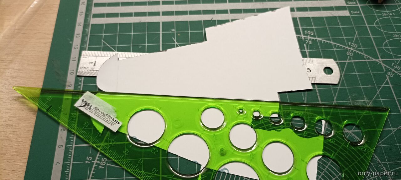

Андрей4781Дата: Пятница, 16.10.2026, 15:31 | Сообщение # 44
Сообщений: 2081
Репутация: 6109
Я место сгиба смачиваю водой с обратной стороны  без фанатизма и потом вот на такой приспособе сгибаю, очень удобно, можно контролировать процесс. Сверху можно поставить и линейку и спицу любого диаметра и длины, потом все разбирается и не мешает
