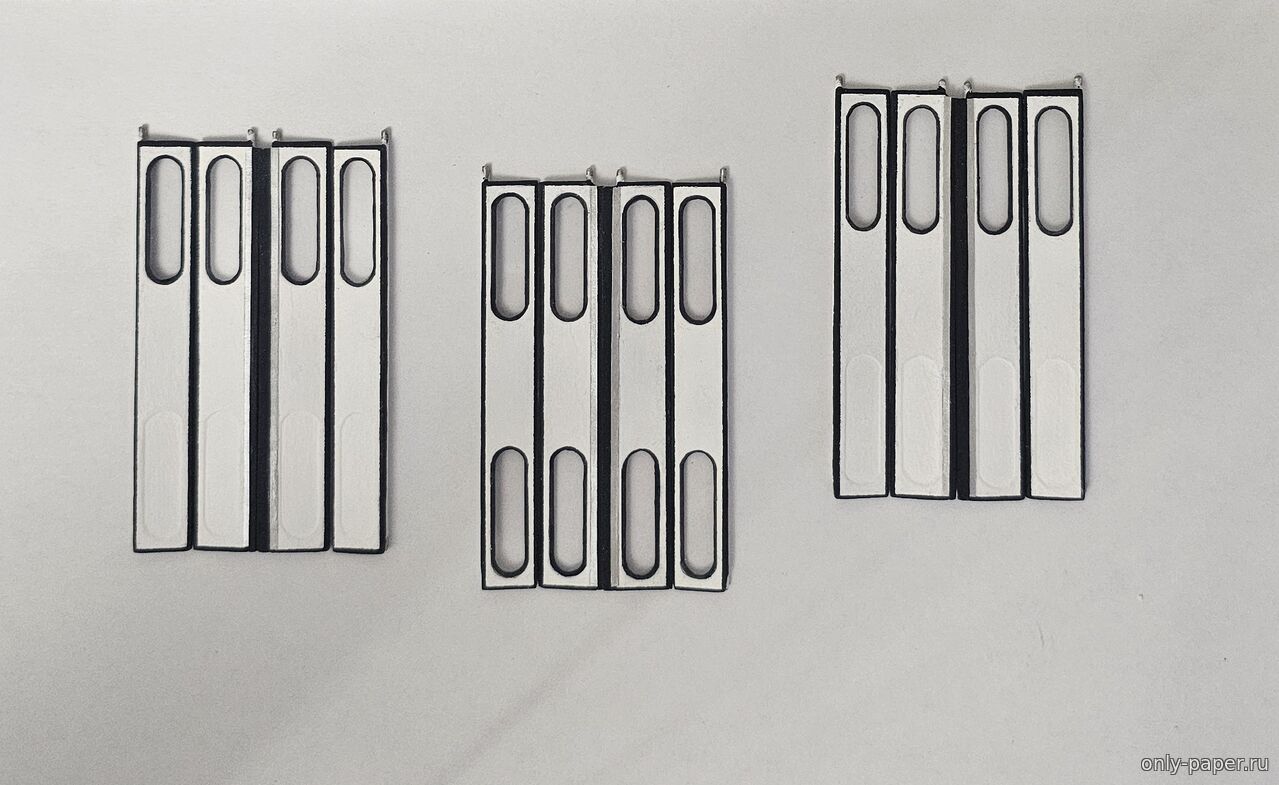

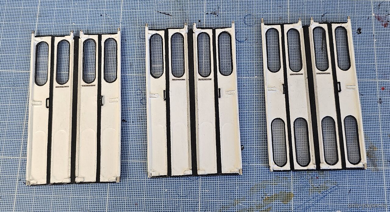

Чуть обновлюсь. Готовы на 97% створки дверей.
Сам процесс собственно.
В приципе готовы двери. Осталось посадить все это дело на петли и добавить внутри ручки. Они где то были, где то не были. У меня будут.
Ну и потом уже монтаж на корпус автобуса. Хоцца уже побыстрее поставить и проверить механизм открывания/закрывания.
Позатянулся этот этап. По хорошему технологию сборки створок на будущие автобусы буду менять.
Лан едем дальше. wink

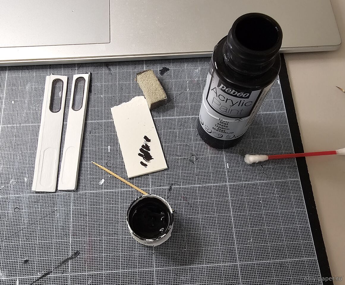

У тебя даже надписи на шильдиках вроде читаемы... wacko
VITTORIOДата: Среда, 05.08.2026, 04:19 | Сообщение # 79
Сообщений: 2495
Артем, не, не совсем читаемы. Хотел чтобы были читаемы. Дома стоит лазерник. Но всеравно видимо пикселей не хватило. Поэтому увы. В очень близи не прочитать, но издалека получилось вроде вполне себе. Ну и на этом по мне так норм будет. За основу взяты настоящие таблички из инета и уменьшены вот до такого размера.

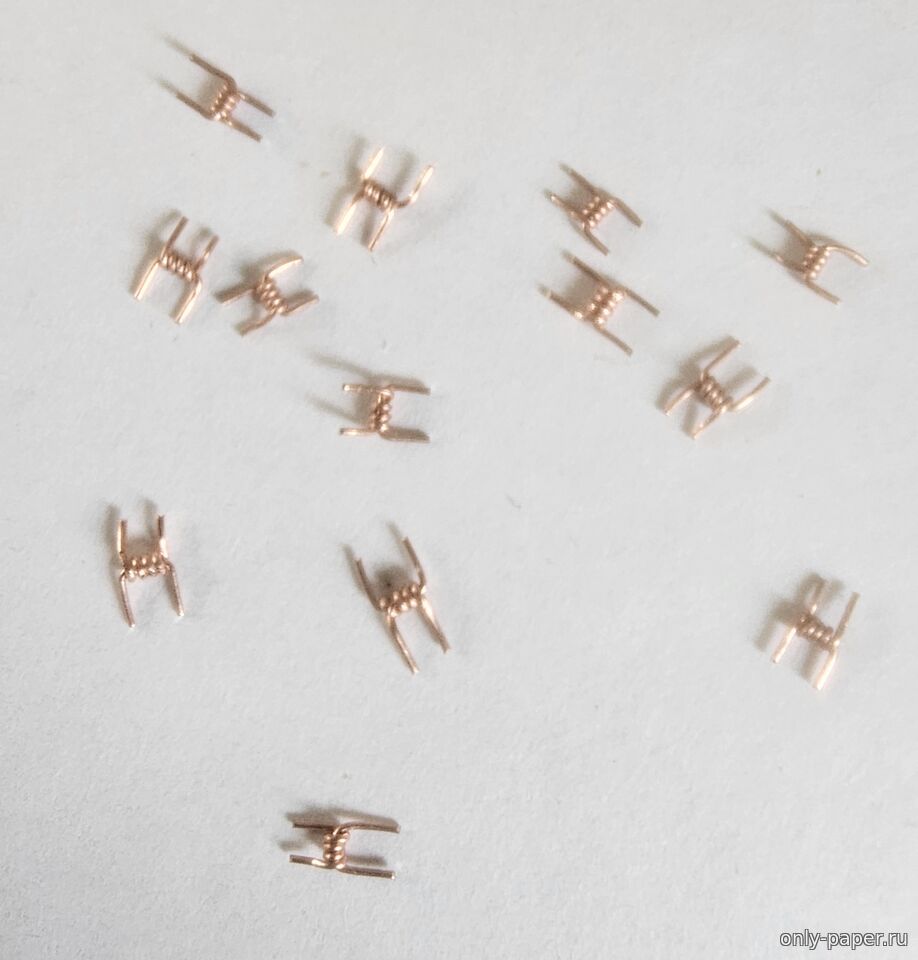

Чуток закину интриги.

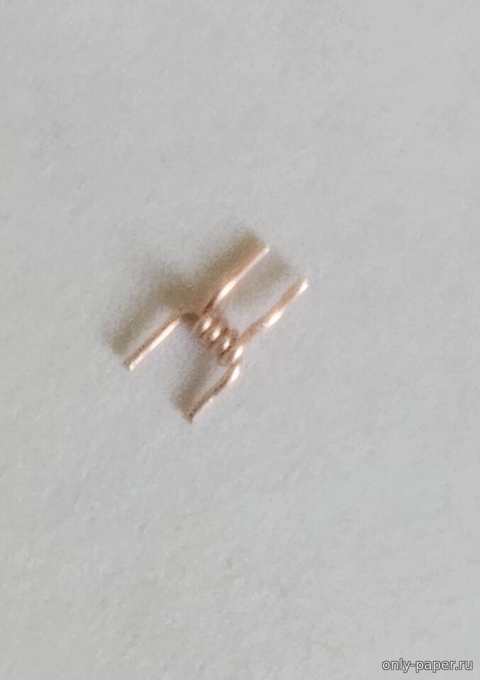

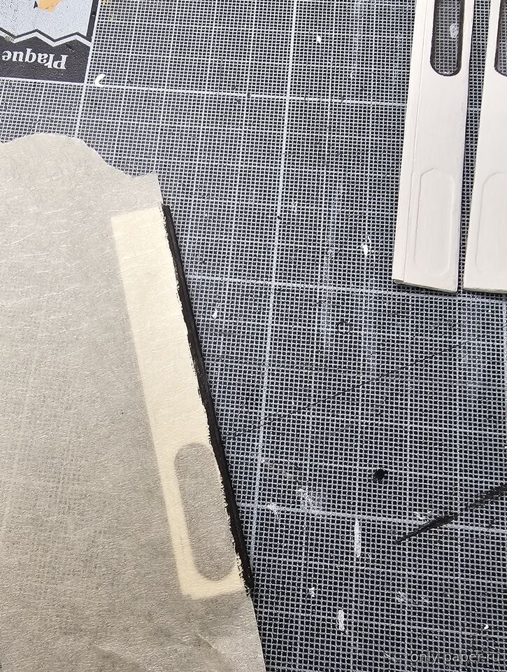

Немного помучался мыслями, как реализовать сборку полотен створок воедино. Не так все там просто оказалось.  Решение найдено- кембрик-  спасение. Зачищенная проволока от интерент кабеля.
3 оборота вокруг аналогичной проволоки и усе. Размеры петель совпадают с фоттами.
Накрутил жучков.
Одно точно могу сказать, что технологию изготовления дверей буду менять однозначно. Петельки меня окончательно в этом убедили. Пока через ручки не пропустишь всю сборку - понятия не будет.
P.S Полотна уже соединил (вышло прикольно, все двигается), но покажу результат позже, когда будет все окончательно готово.
Продолжение следует.

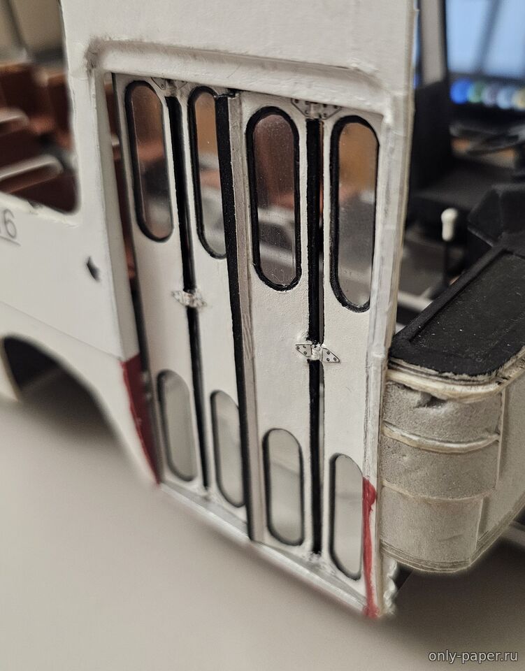

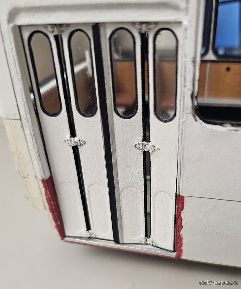

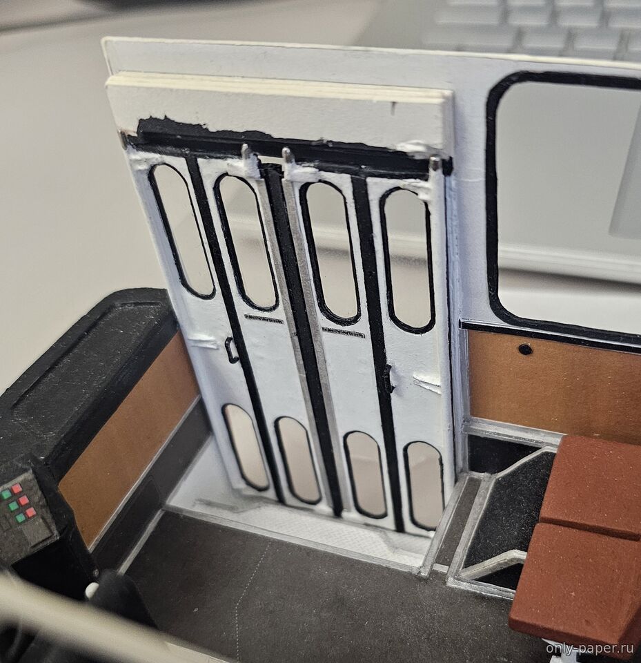

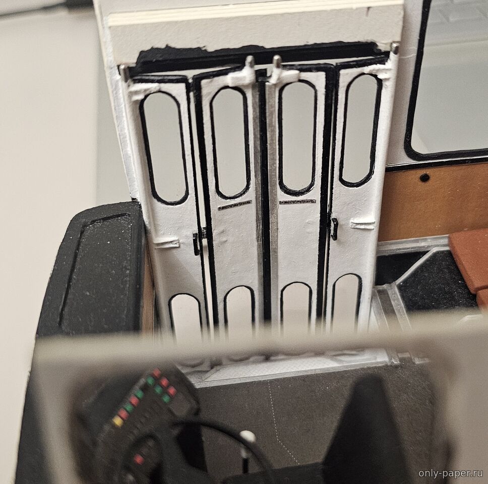

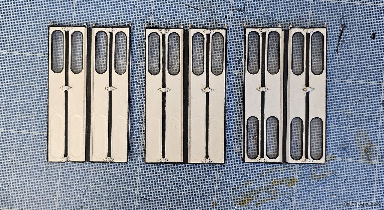

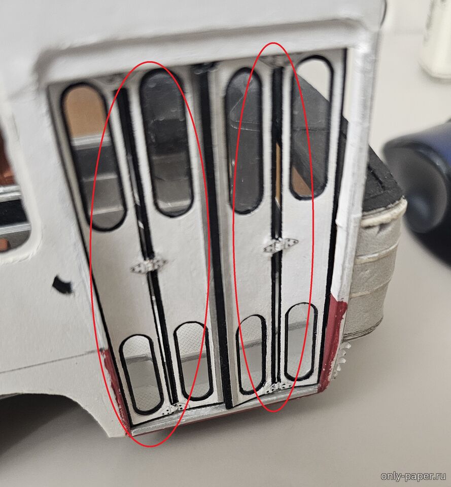

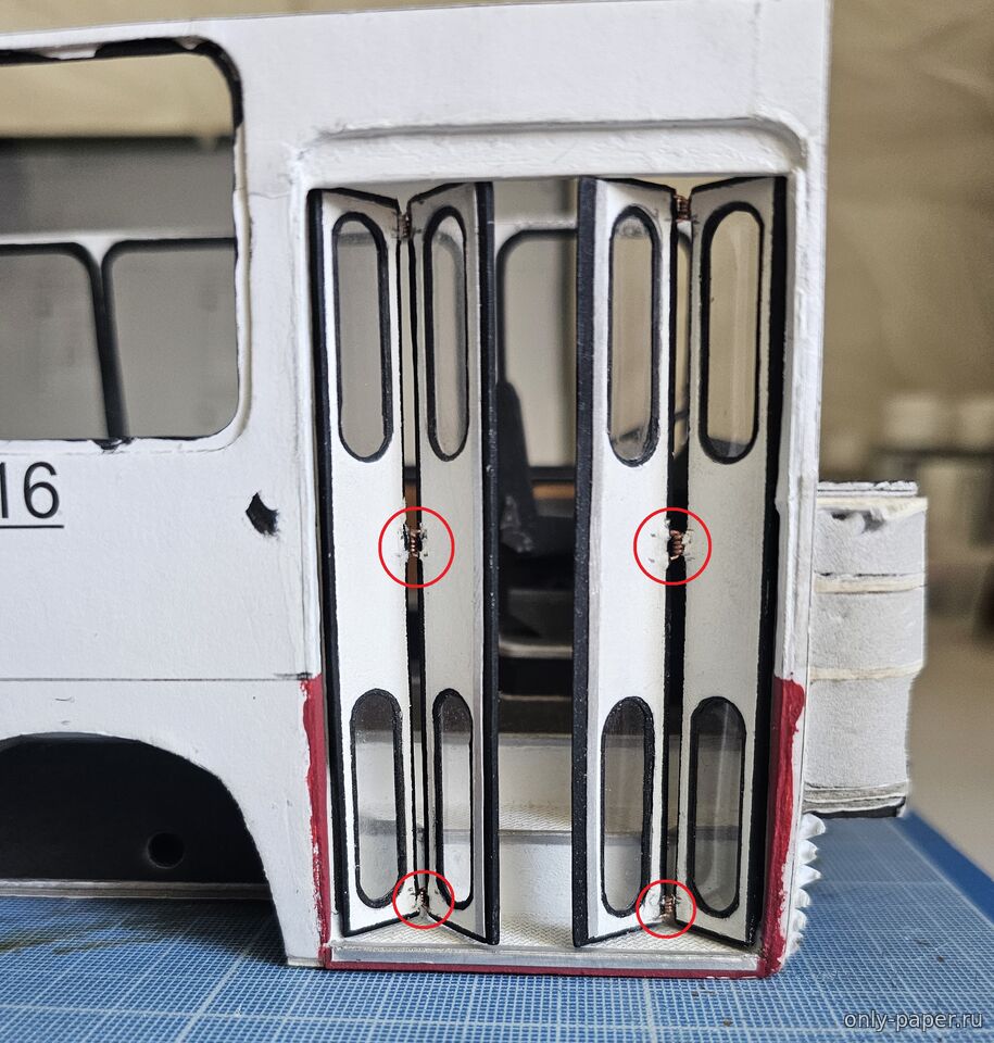

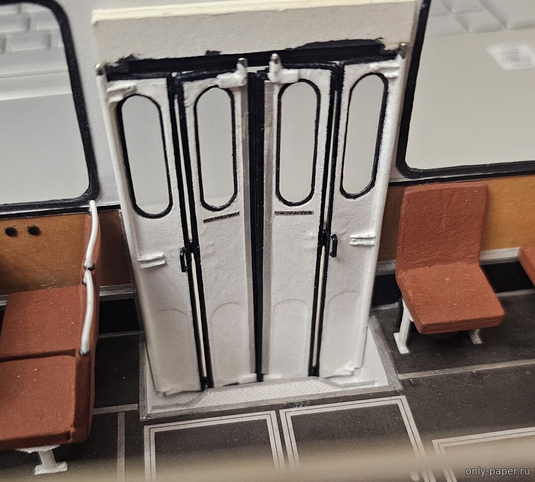

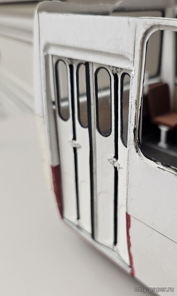

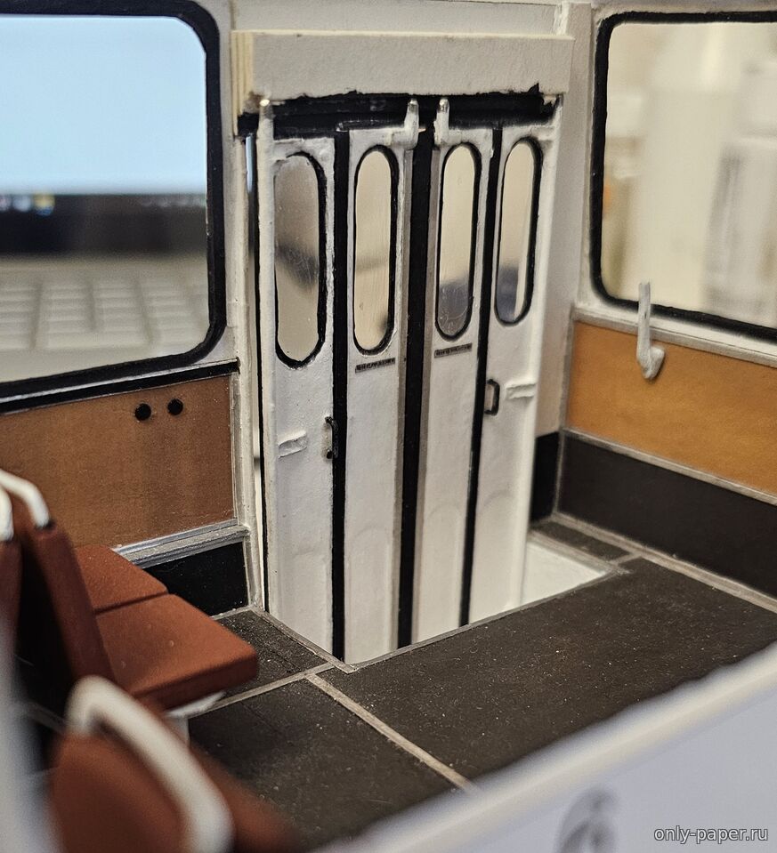

VITTORIOДата: Пятница, 28.08.2026, 02:42 | Сообщение # 85
Сообщений: 2495

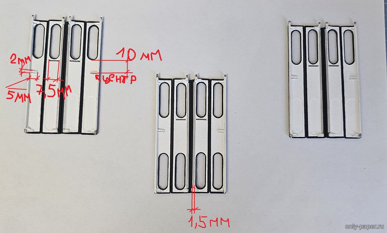

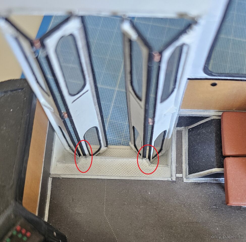

Завис с дверями на автобус. Месяц практически убил на тестирование сборки створок и на механизм открывния дверей. Короче, по итогу всех попыток соединить все воедино и чтобы было одновременно качественно - резюме такое, сборка створок в автобусе отдельная тема и собирать их вместе на стадии их готовности 90% нельзя. Там нужен абсолютно другой подход. Сборку полотен створок на петли и их подгонку надо производить еще на стадии их самой начальной готовности, когда только начался процесс изготовления самих полотен.
Еще один косяк в модели- ступеньки в этой разработке необходимо углублять минимум на 1,5мм. Иначе створки будут цеплять порожки и двери нормально не откроются.
При сборке сворок в готовом виде будут образованы щели. По любому. И это тоже причина, по которой надо состыковку частей дверей делать еще когда сами половинки не готовы.
В общем все на фото.
На фото видно, насколько сложно собирать готовые створки. Да исами петли тоже требуют корректировки.
Но есть один плюс во всей этой кухне - уже набита рука и в следующем Икарусе все эти косяки будут уже учтены.
Прикрепления: 3767561.jpg (148.9 Kb) · 3056605.jpg (157.8 Kb) · 8288949.jpg (99.7 Kb) · 2396436.jpg (115.8 Kb) · 7048081.jpg (111.5 Kb) · 8441153.jpg (56.5 Kb) · 7383787.jpg (92.1 Kb) · 7204176.jpg (140.1 Kb) · 1052358.jpg (165.2 Kb) · 4615807.jpg (145.0 Kb)

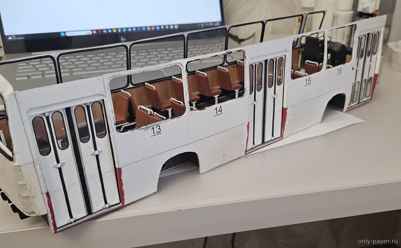

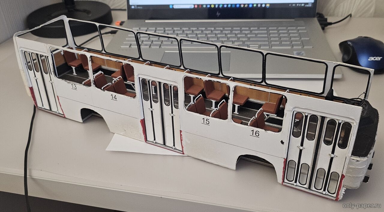

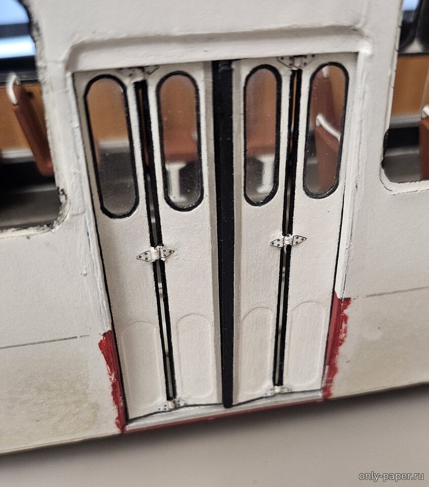

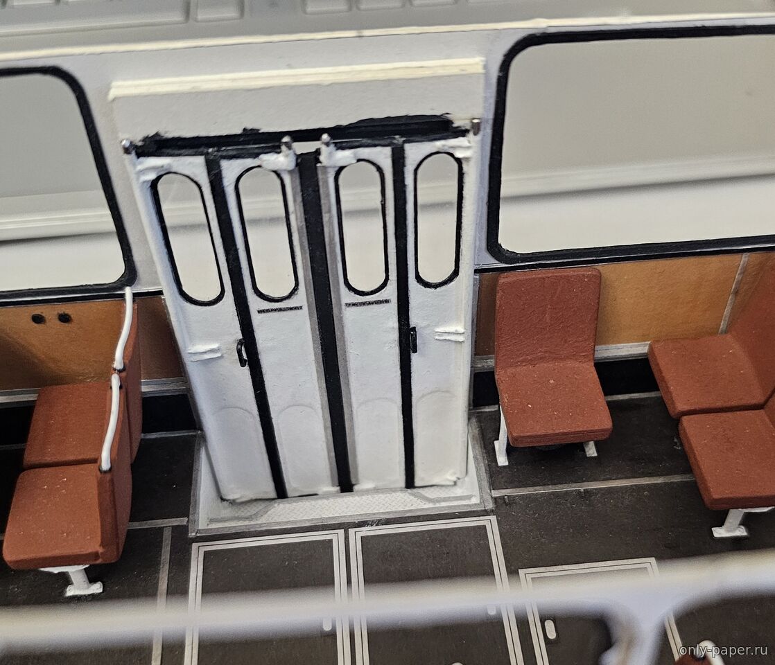

VITTORIOДата: Пятница, 28.08.2026, 02:52 | Сообщение # 86
Сообщений: 2495

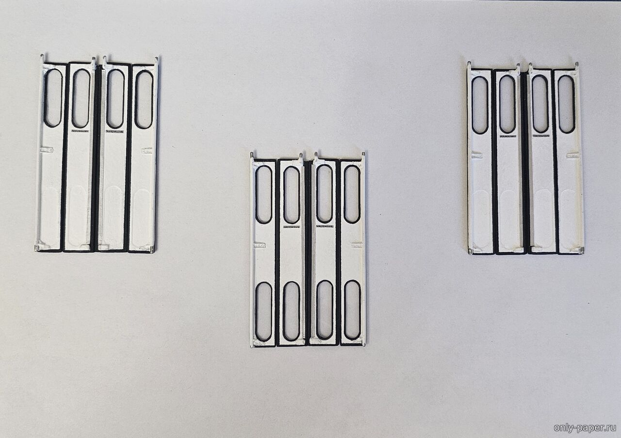

В прошлом посте все не влезло. Поэтому тут продолжаю тему.

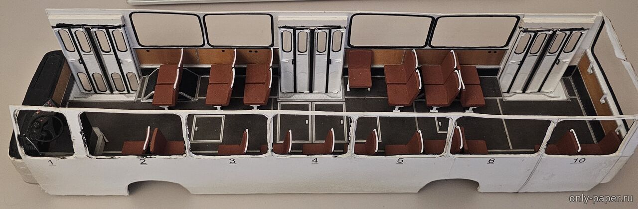

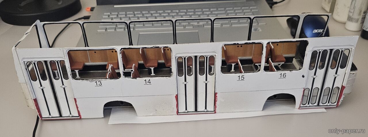

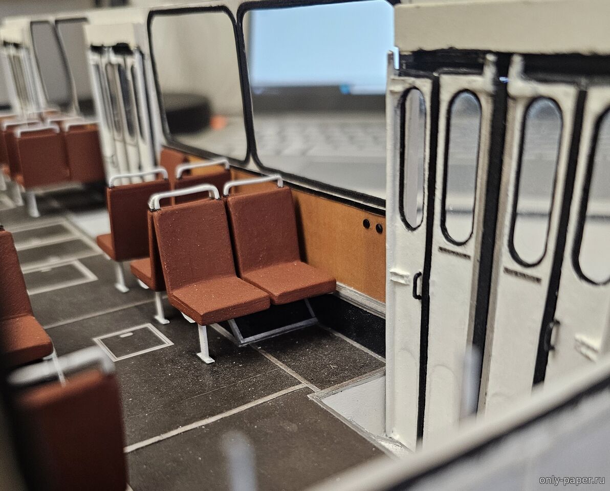

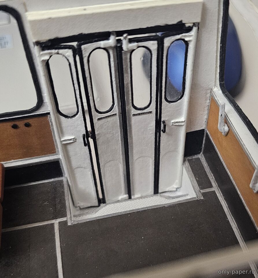

В итоге, на основании всех косяков было принято решение не делать заново створки- довольно геморная часть автобусной сборки, а в этой модели все оставить по задумке разрабов и сделать двери не открывающимися. Благо створки вышли объемными, с полным допилом. по фотам автобусов.
Итог такой.
Лично меня вот последний результат больше устраивает, чем придыдущий. Двери под финишной краской и лаком. Пока еще на черновую установлены.
Теперь с этим этапом закончено, возвращаюсь к продолжению сборки салона.  Все в процессе. Продолжение следует.
