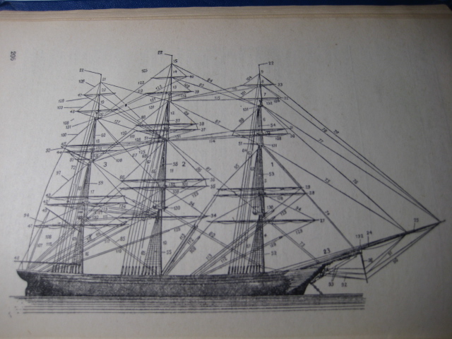

VITTORIO,  Обычно на тоннажных судах фордуны ставились стационарно.

VITTORIO, фордуны(бакштаги) есть всегда.они не бывают временными.эта оснастка служит не только при сильных ветрах,но и выполняет функцию регулировки мачты изменяя её положение,что позволяет получить больше КПД от парусной оснастки.

Вот такая есть запись:
В верхней части фордуны имеют огон и накладываются на топы стеньг поверх вант, но перед укладкой краг-штага. Снизу фордуны должны быть обтянуты юферсами, расположенными на русленях позади юферсов нижних вант. Если же фордуны съёмные, их нужно обтягивать с помощью талей на двух лонг-такель-блоках, а гаки талей заводить в рымы небольших вант-путенсов, размещенных в задней части русленей. Чтобы не нарушить копийность, толщина фордунов должна точно соответствовать толщине стень-вант.
Я так понял, что были фордуны съемные и не съемные.
VKisel, фокс, вчера целый день потратил на поиски правды)). Я тоже придерживаюсь такого мнения, что такие вещи должны быть стационарными. Вопрос- почему тогда на чертеже Орла стоят блоки ,  а не юферсы???
Кстати, народ клепает этот парусник в этих частях именно с блоками.
А где же тогда крепление через юферсы?

Практически на всех моделях кораблей эти канаты крепятся через юферсы, как обычные ванты. Посему делаем как должно быть.)

VITTORIO, это рабочая снасть,по тому она работает через систему блоков! А не стационарная как натяжение вант,по тому они через юферсы,так как натягиваются на долгое время. То есть,фордунами работают постоянно! Они через систему "полиспаст"(блоки).

фокс, А как понять тогда на других парусниках все эти дела крепятся через юферсы исключительно? Где ж там блоки то?

VITTORIO, на каких других,всех? Вон на "вороне"посмотри. Съёмные они для замены точки крепления и изменения угла атаки,при отсутствии дополнительной снасти. Это оперативная оснастка.пока на работе,вечером...
 Сам же себе противоречишь
На фото моделей четко видно, что этот крепеж крепится точно так же как и ванты. Посмотри внимательно. Если пороешься в инете, то тоже увидишь на других чертежах, что фордуны крепяться через юферсы исключительно. Чисто теоретически сам прикинь, каким образом моряки отвязывали фордун и меняли его натяжку только для того , чтобы изменить геометрию парусности??? И это делали в тот момент, когда мачта не имела стационарного крепления фордуна в параллели??? Да там все нахрен завалится под натягом другого талелажа.

VITTORIO, в чём противоречие?модель,говоришь? КИТ ""ГербГамбурга" ни о чём тебе не намекнул? Смотри чертежи,а не то что кто то,как то собрал. И,на Гото что видим? Хотя ты её прелепил к моделям wacko
Мне нечего прикидывать,Я работал с подобной снастью и знаю не из книжек для чего они. Ослабить полиспаст открепить снасть,перевести в другую точку,добрать снасть.что с юферсами делать будешь?
На кораблях бывает не один бакштаг,смекаешь?

Как раз модели и повторяют историческое описание , как все крепилось. Не на одном корабле больше я не увидел, что съемные фордуны ставятся вчистую без стационарных. Или только стационарные или и те и те.
 Вот правильно говоришь. Об этом как раз и речь.

VITTORIO, юферсы-стоячий такелаж, блоки-бегучий такелаж.разницу понимаешь? Если ты прикрутил бакштаг на юферсы,он станет вантой biggrin
VITTORIOДата: Понедельник, 04.03.2024, 21:08 | Сообщение # 315
Сообщений: 2478
Макс, ну тут ты не прав.
Еще раз:
Фордуны и ванты выполняют разные функции. В этом разница. Это не одно и тоже, даже если и то и то крепится на юферсы.
Смекаешь?
