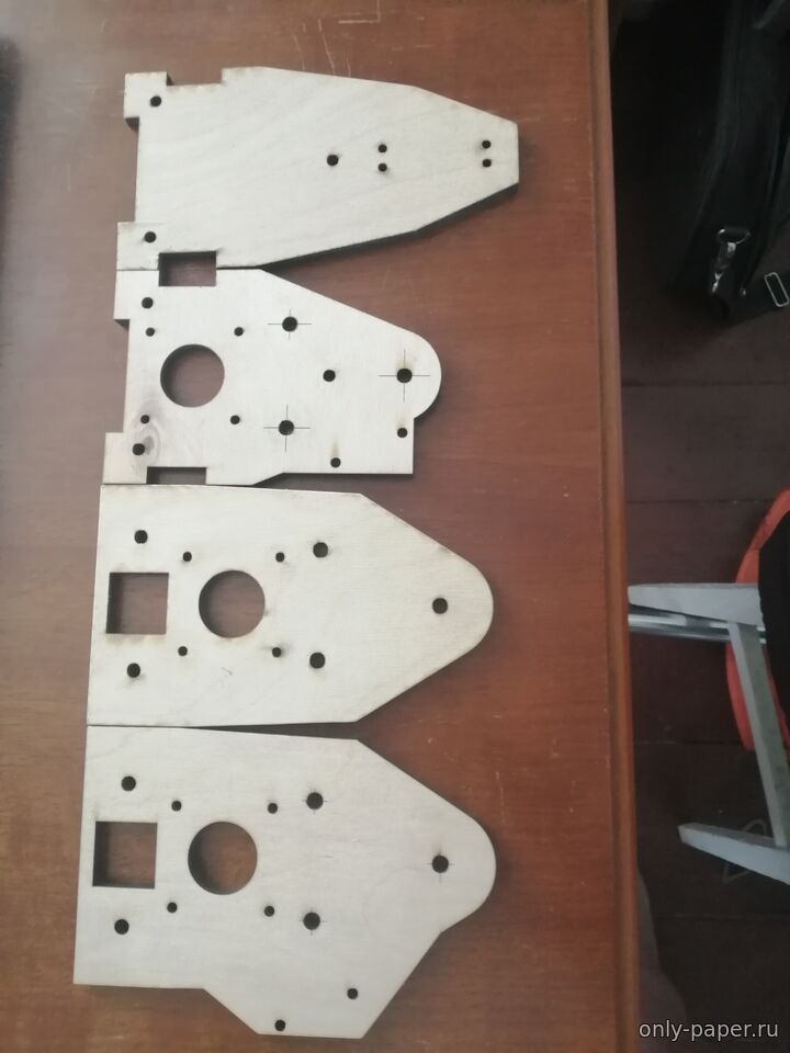

ТолянычДата: Суббота, 20.06.2026, 13:46 | Сообщение # 166
Сообщений: 37
При резке фанеры 6мм, в 3 прохода, порядка 0.1 мм. В отверстие диам 5мм винт нужно закручивать.

ТолянычДата: Суббота, 20.06.2026, 20:26 | Сообщение # 169
Сообщений: 37
У меня компрессор, литров на 160 в мин(мои предположения). Вот фотка выреза 6 мм фанеры. Снизу в верх первая, лицо, вторая, изнанка

BoatsmanokДата: Понедельник, 22.06.2026, 22:46 | Сообщение # 171
Сообщений: 2572
Вполне хорошо, сравнивая с моим слабым 50-ваттным углекислотником.
Я такое режу на 2мм/с при мощности 80-85% за один проход.
А тут сколько проходов?

ТолянычДата: Понедельник, 22.06.2026, 23:17 | Сообщение # 173
Сообщений: 37
6 мм за 3 прохода, 4 мм за два, при равных скоростях.
