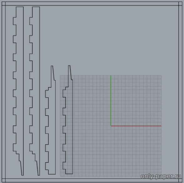

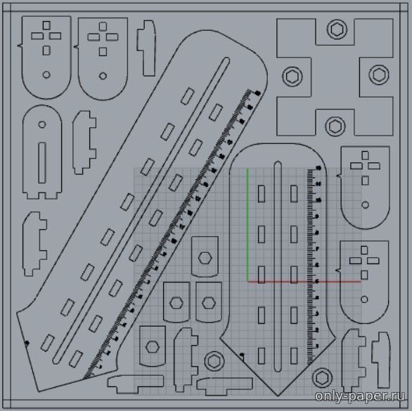

Посоветуйте, как поступить. Вырезал из фанеры 4 мм заготовки для стапеля. А они не совпадают. Подозреваю, или пропуски шагов, или нарушена калибровка. День сижу в интернете. не нашел ничего. Лазер ELIDOR Z6, прога LightBurn005. Ткните пальцем, где искать, что делать. Длина заготовки 245 мм.
  посмотрел на станок. у меня та же кинематика. и в начале был тот же блок управления. он работает только с Вин10
под 10 работал без нареканий. НО у меня вся рабочая среда на Вин7. в результате этого перепрошивка убила блок управления. это для предистории вопросов дальше.
1- как находился проект для резки на столе? вдоль Х? или У? от этого и нужно смотреть натяжение ремней.
2- в каком формате переносился проект?
3- насколько греются шаговые двигатели при работе? есть ли потрескивание при пропусках? можно отключить разьем на лазере и пустить прогон.
4- какие скорости и количество проходов было в УП? можно сделать 20 слоев при 2000м/мин и пропуск шагов на смене направления от инерции.
пока все

У меня винда 10. В ответ на 1. Вопрос выкладываю два файла
2. Из Рино 5 dxf файлом в LightBurn.
3.Нет не греются, потрескивания нет. Какой разъеме имеете в виду?
4. Резка 200 мм/мин, мощность 60% 2 прохода. Лазер 20Вт. Перемещение 166 мм/сек.

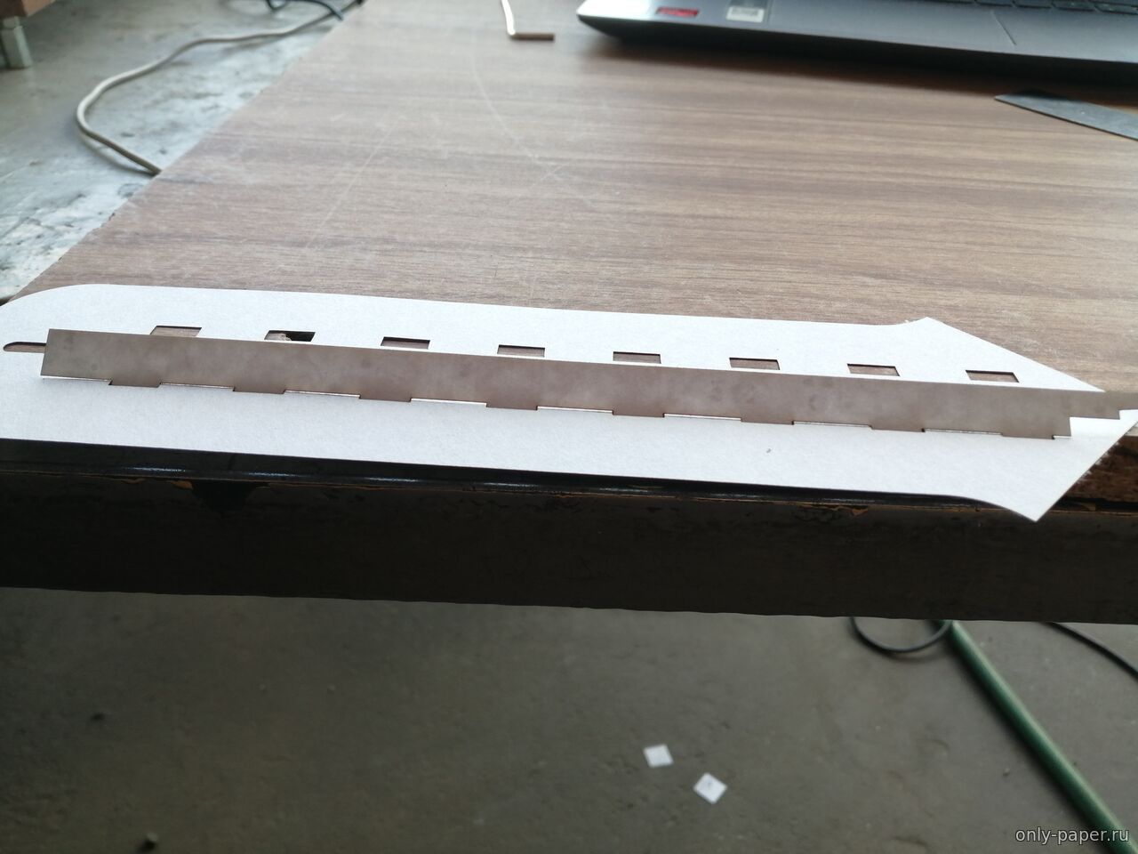

docmanДата: Среда, 03.06.2026, 23:02 | Сообщение # 153
Сообщений: 259
Репутация: 100
Цитата Толяныч ()
У меня винда 10. В ответ на 1. Вопрос выкладываю два файла2. Из Рино 5 dxf файлом в LightBurn.
первое понятно
а какая разница между чертежом и реальной деталью. на первой картинке сопрягаемая деталь по диагонали
а на второй вдоль оси У
для справки оси на чпу по класике
+ У
-Х---------0-------- +Х
-У
поэтому нужно смотреть вдоль какой оси больше искажение. поэтому ребята говорят про квадраты и круги.
тут чтот-то напутано. перемещения больше чем резка , а не наоборот.

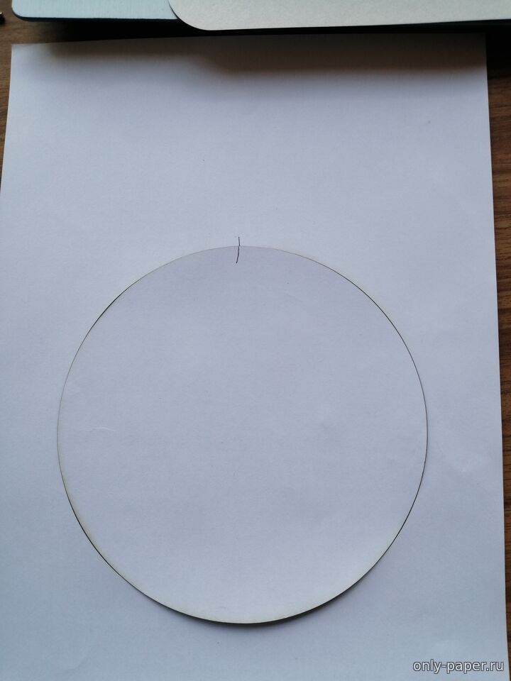

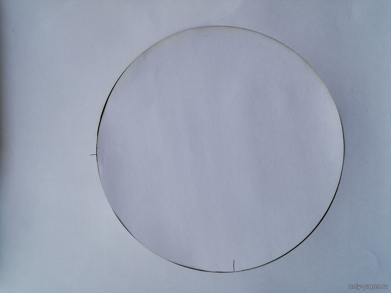

ТолянычДата: Четверг, 04.06.2026, 20:24 | Сообщение # 156
Сообщений: 37
Получилось. И так, взял офиску, прорезал по X и Y 200мм. Замер по X=199, по Y198,5. Отрегулировал,
вырезал круг д 150мм, получил яйцо. Проверил портал по X, расхождение до 2мм(криворукая
сборка?). Отрегулировал, и перетянул ремень. Проверил и подрегулировал оси.
Результатом для этого девайса доволен.
