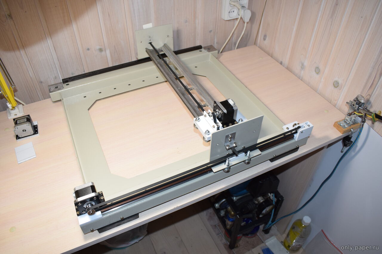

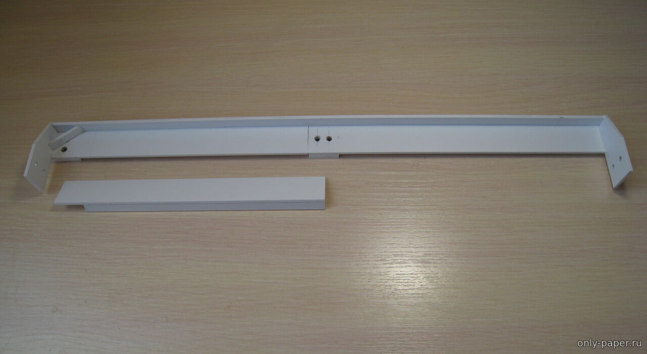

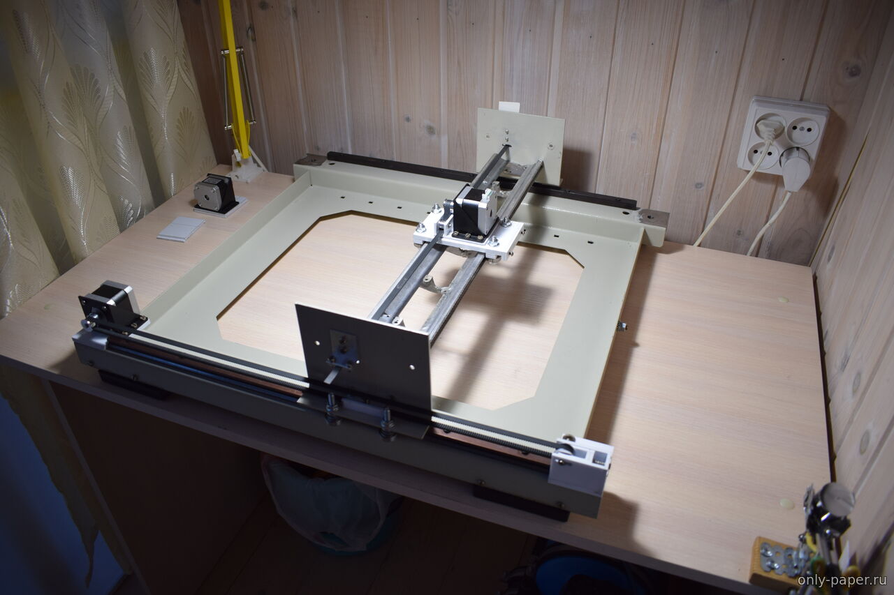

Приветствую вас, коллеги моделисты и им сочувствующие. Наверное каждый из нас сталкивались с понятием "лазерная резка" незаменимым подспорьем в бумажном моделизме. Существует множество готовых наборов к различны моделям, траки и каркасы корпусов для танков и не только, протекторы для покрышек колёс автомобилей и прочее. Но не все наборы удовлетворяют конкретным требованиям, а каких-то просто не существует в природе. Можно конечно обратится к профессионалам, и сделать резку на заказ, но это не всегда удобно, и в случае необходимых мелких правок и корректировок затратно по времени и финансам. В общем решено было строить свой собственный гравер, что гораздо интереснее чем приобрести готовое изделие!

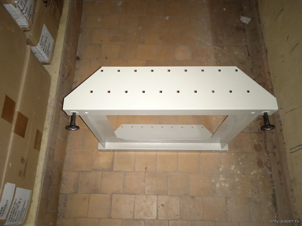

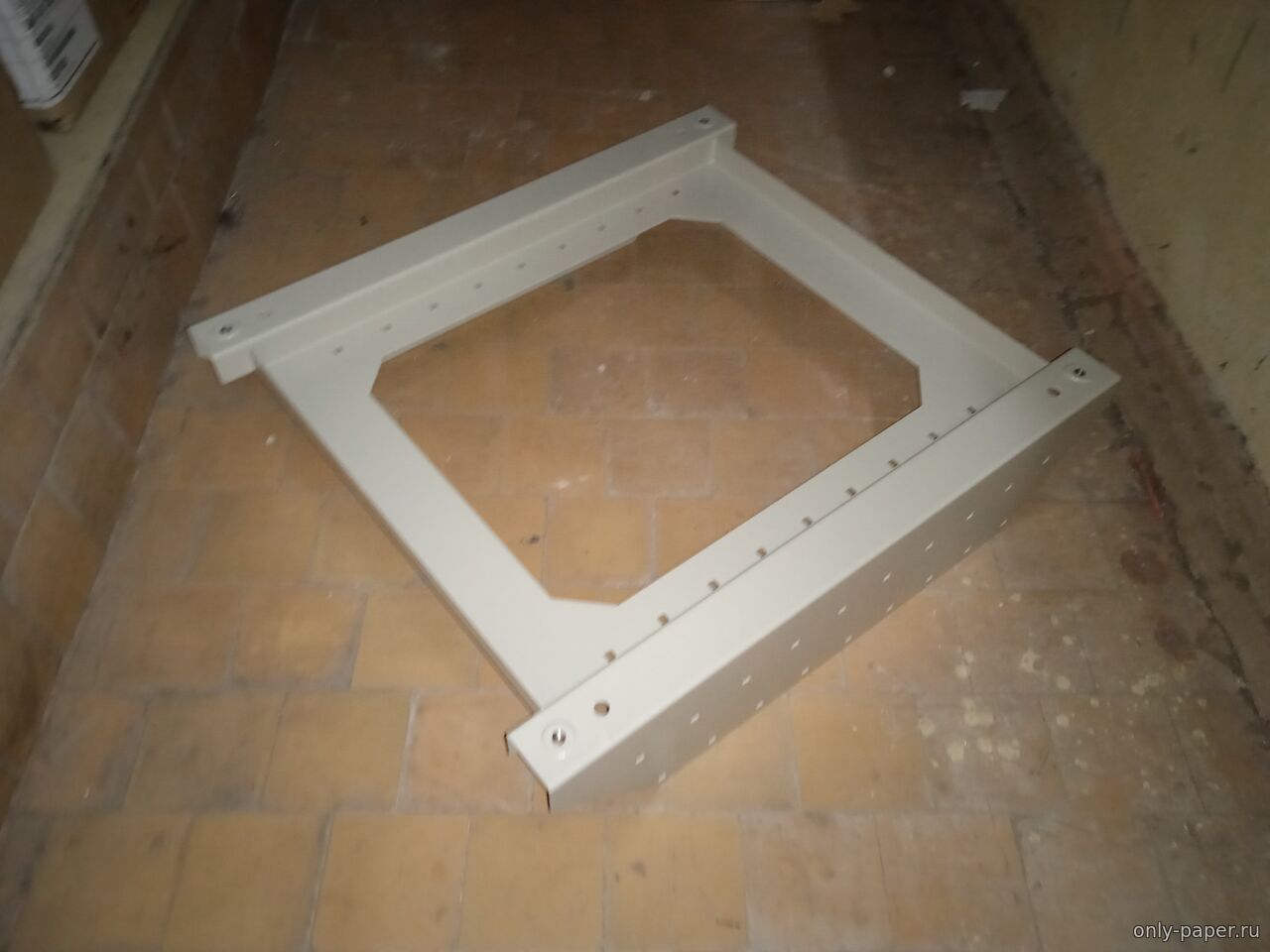

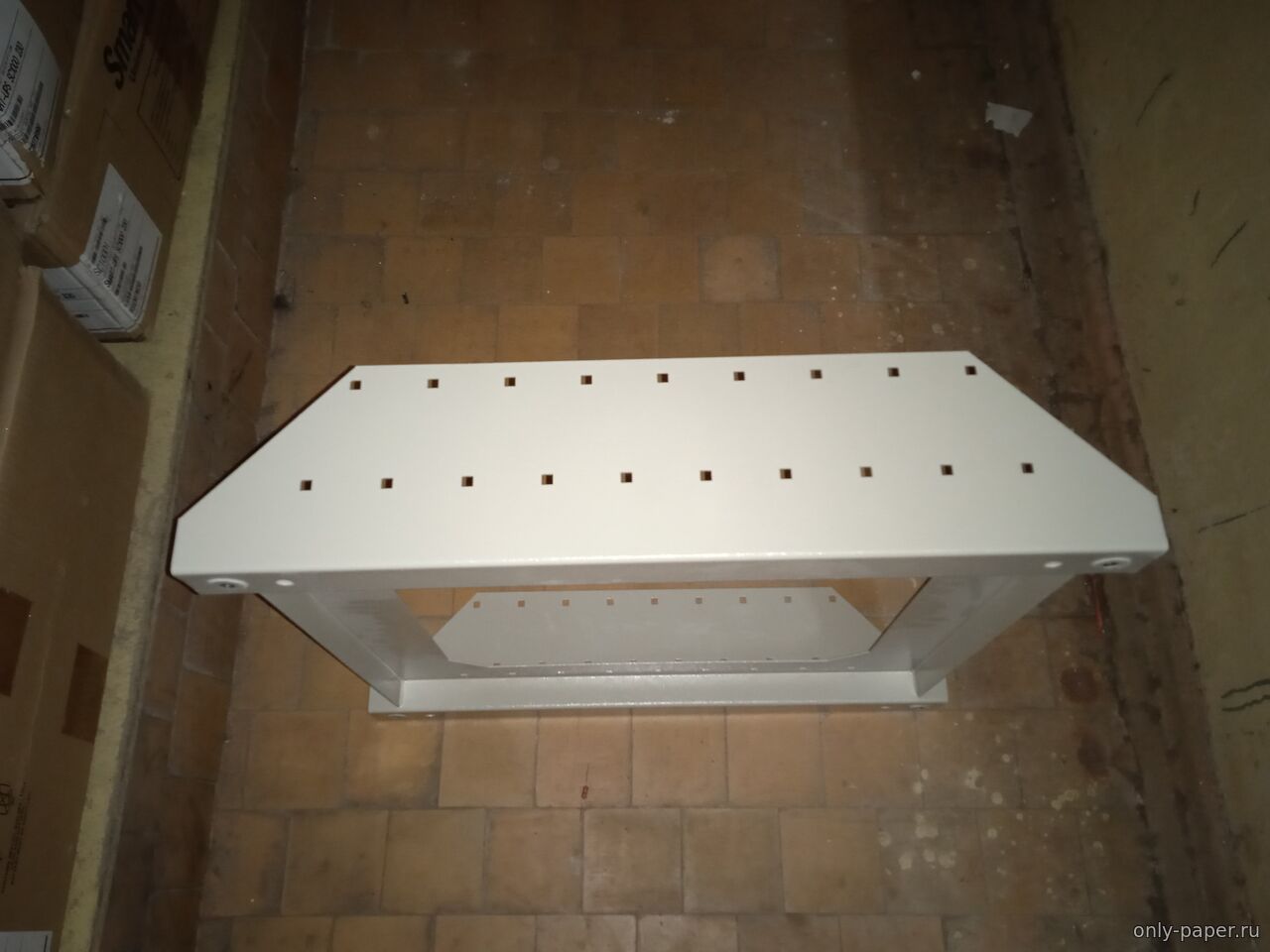

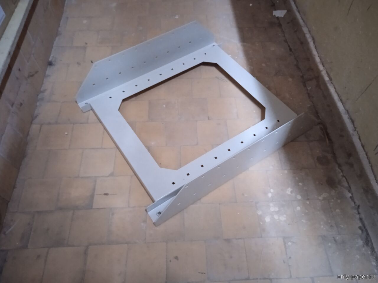

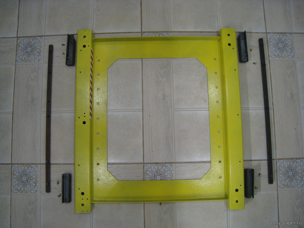

Итак, перво-наперво нам понадобится рама-основание самого станка, долго я думал из чего же её сделать, как правило, в этих целях используется конструкционный алюминиевый профиль (кажется так он называется), кто-то использует просто кусок фанеры или доски или кухонной столешницы на худой конец. Но так как я работаю в сфере телекоммуникаций, на глаза мне попалось вот такое основание от какой-то стойки.
Примерно вот так она выглядела изначально
Прикрепления: 86993503.jpg (127.1 Kb) · 72706509.jpg (118.7 Kb) · 90197051.jpg (121.2 Kb) · 04642048.jpg (139.0 Kb) · 6263480.jpg (11.8 Kb)

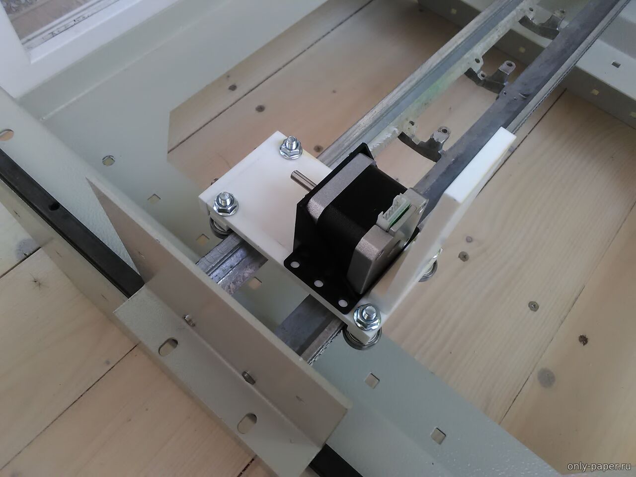

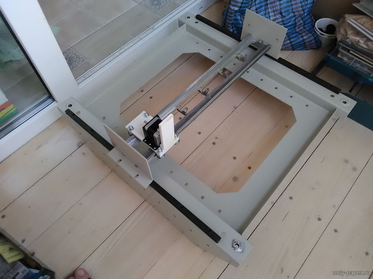

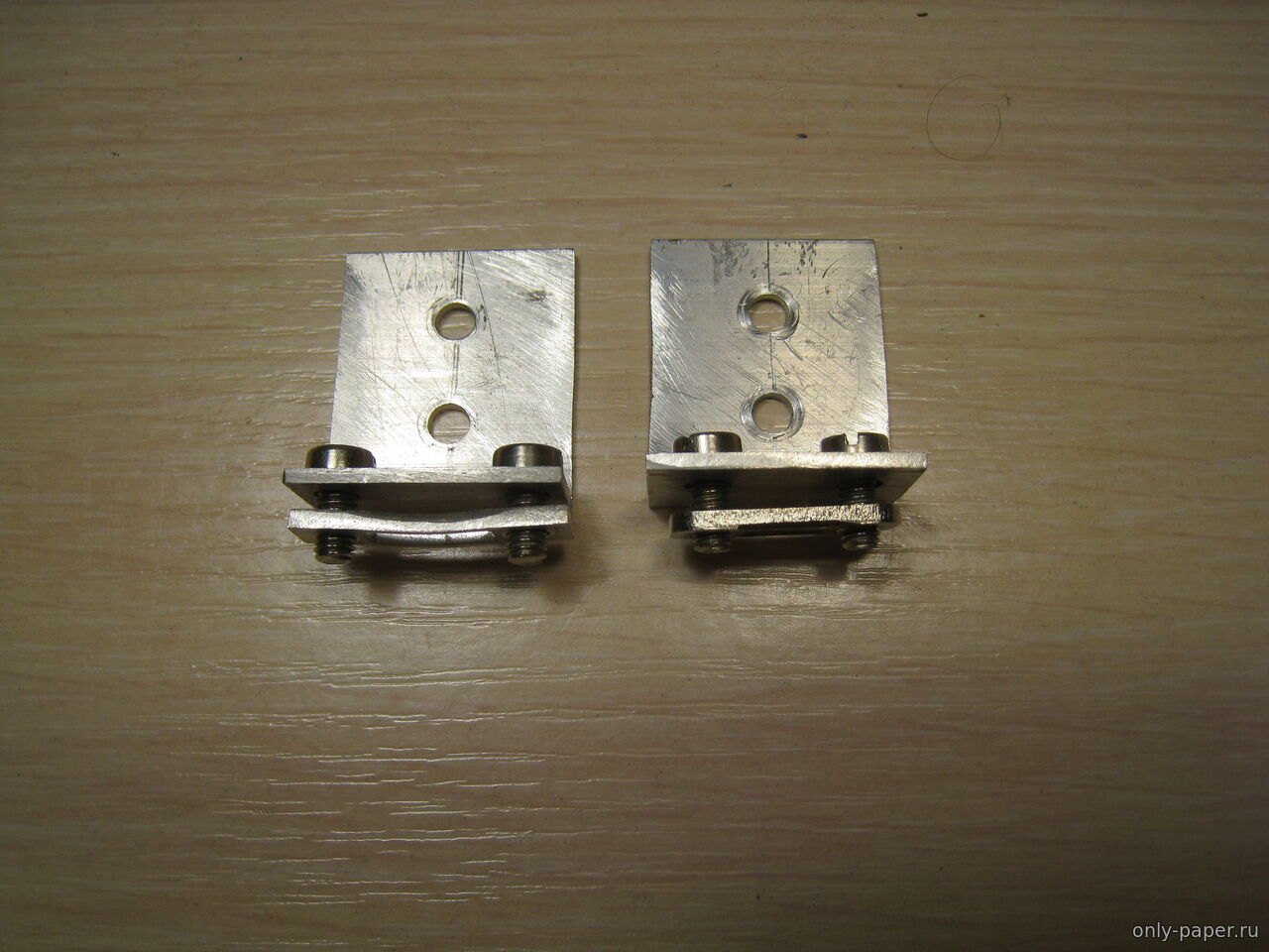

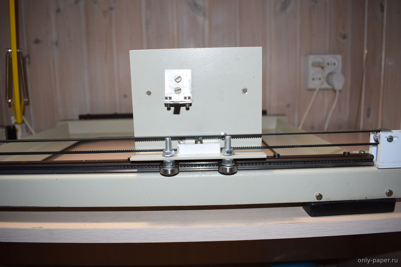

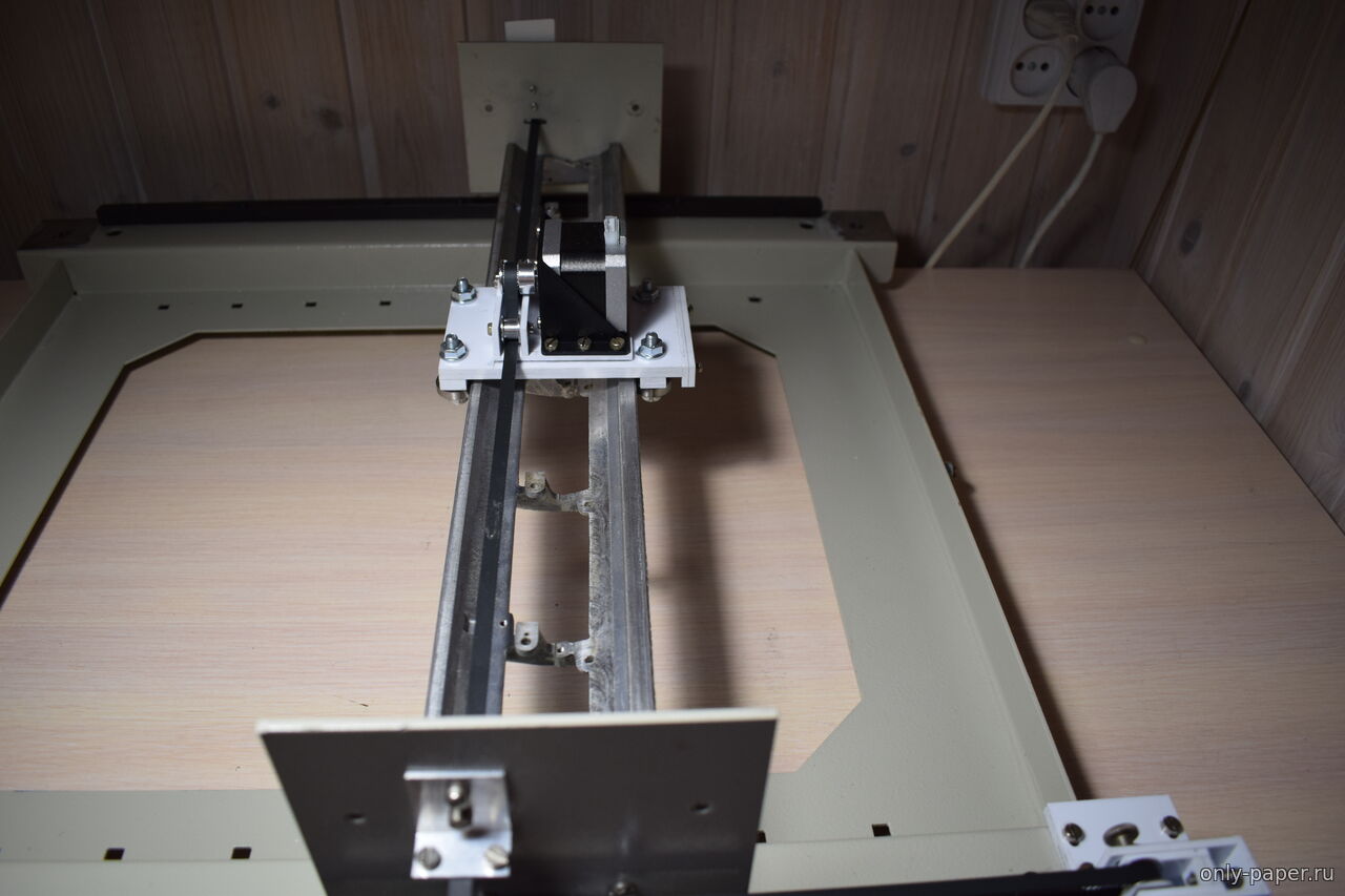

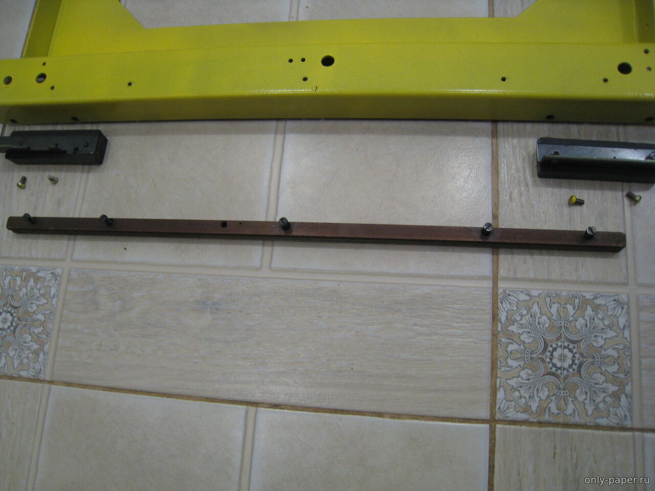

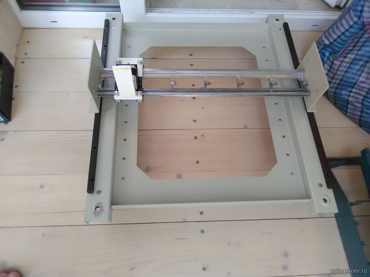

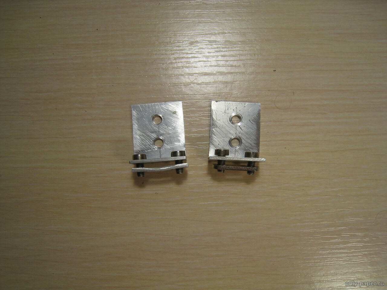

Из чего делать подвижные части кареток оси Х и оси У, я подглядел на канале "Мне интересно", там один мужичек делает замечательные самоделки из различного чермета, в качестве аналогичных подвижных частей, он здорово использует каретки от пишущих машинок. Приобрел пару таких машинок по случаю на Авито, разобрал. К сожалению сфоткать забыл. На фото ниже первая примерка и обдумывание дальнейшей компоновки, тестовая каретка оси Х (затем изготовил другую), боковые стенки (алюминиевые уголки) тоже нашел на работе, между ними прикручена каретка от машинки. На основание приложены "рельсы" от той же машинки.
Прикрепления: 61225271.jpg (98.6 Kb) · 77999978.jpg (137.5 Kb) · 69665257.jpg (102.6 Kb) · 30387497.jpg (108.4 Kb)

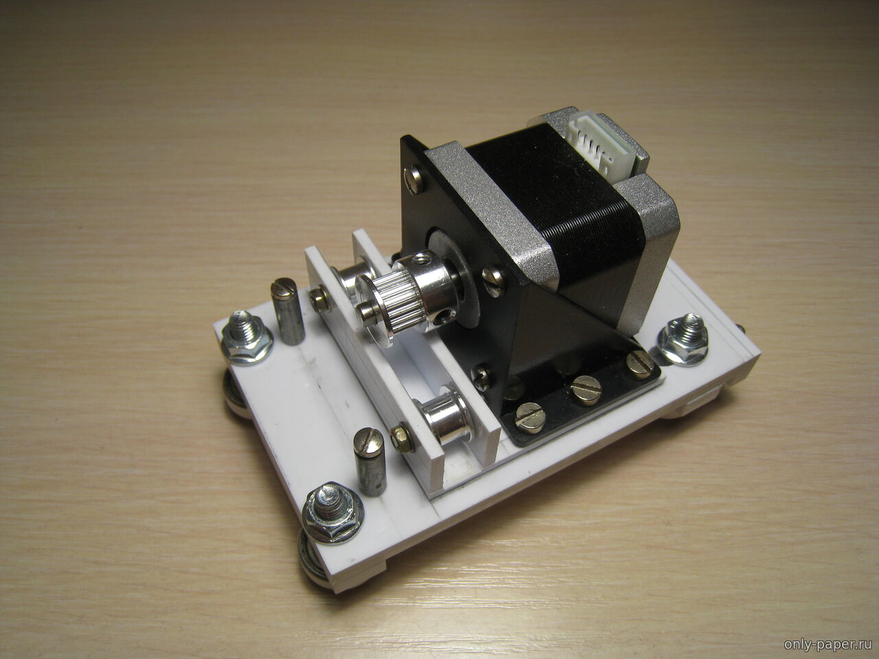

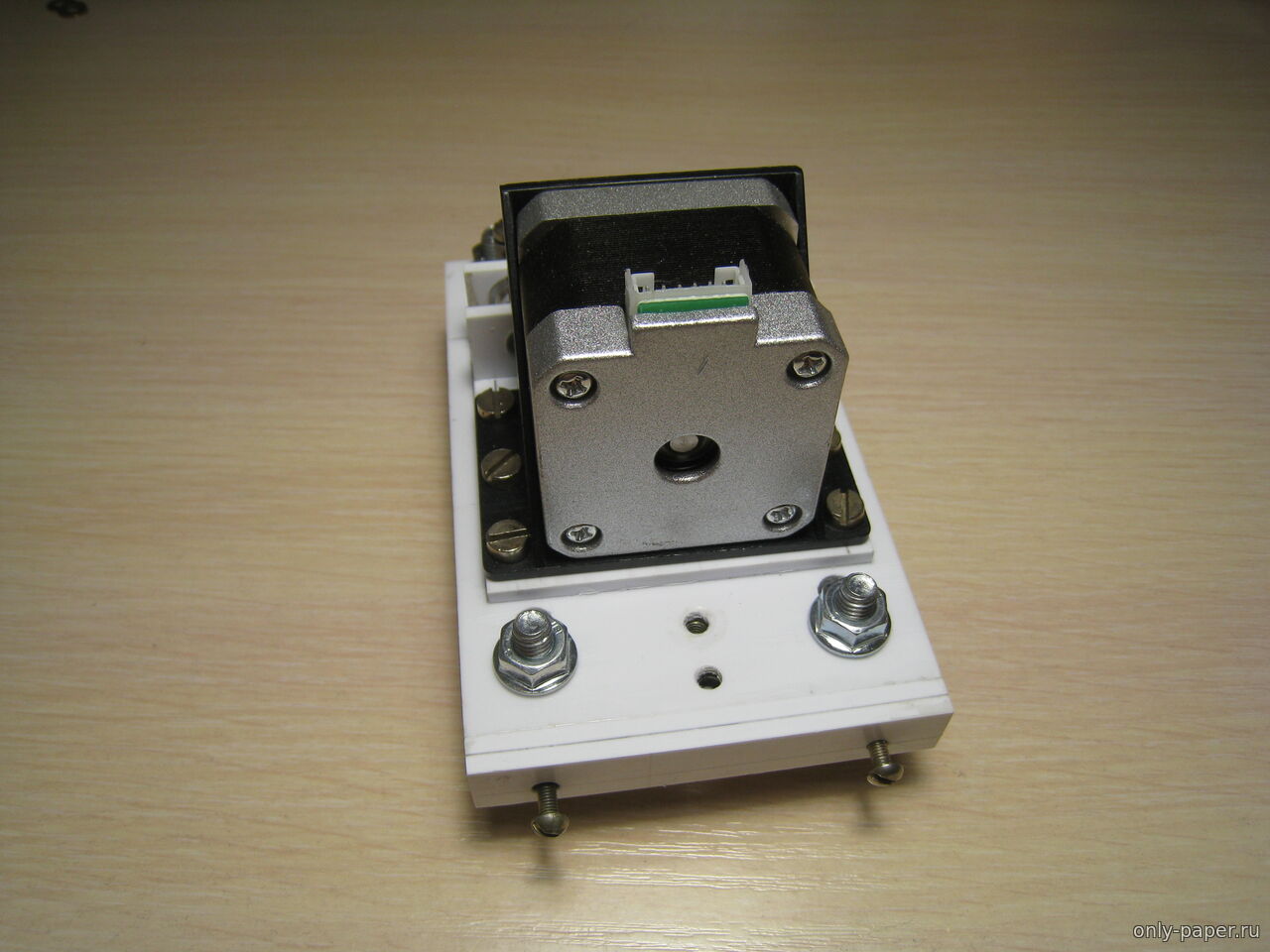

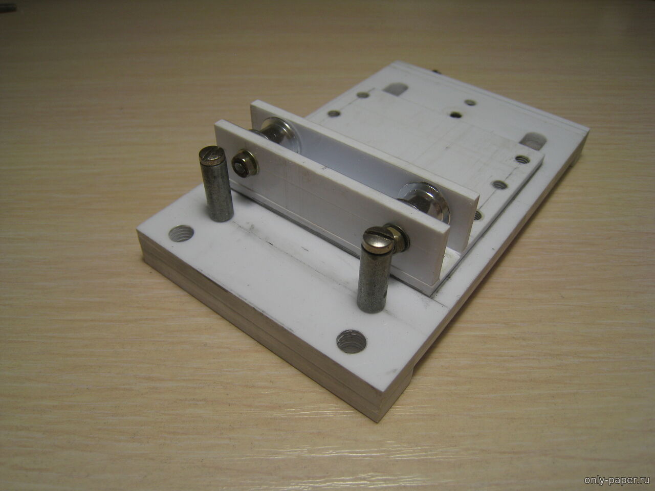

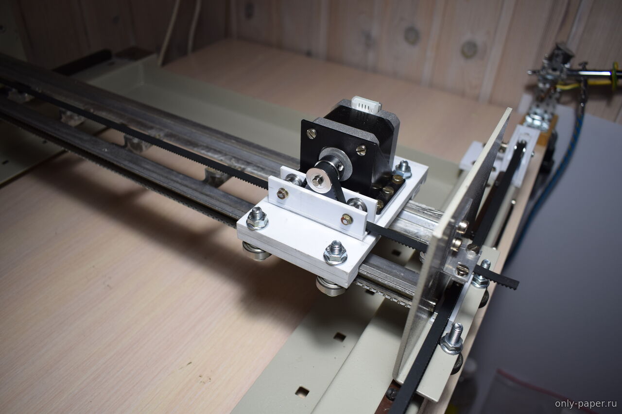

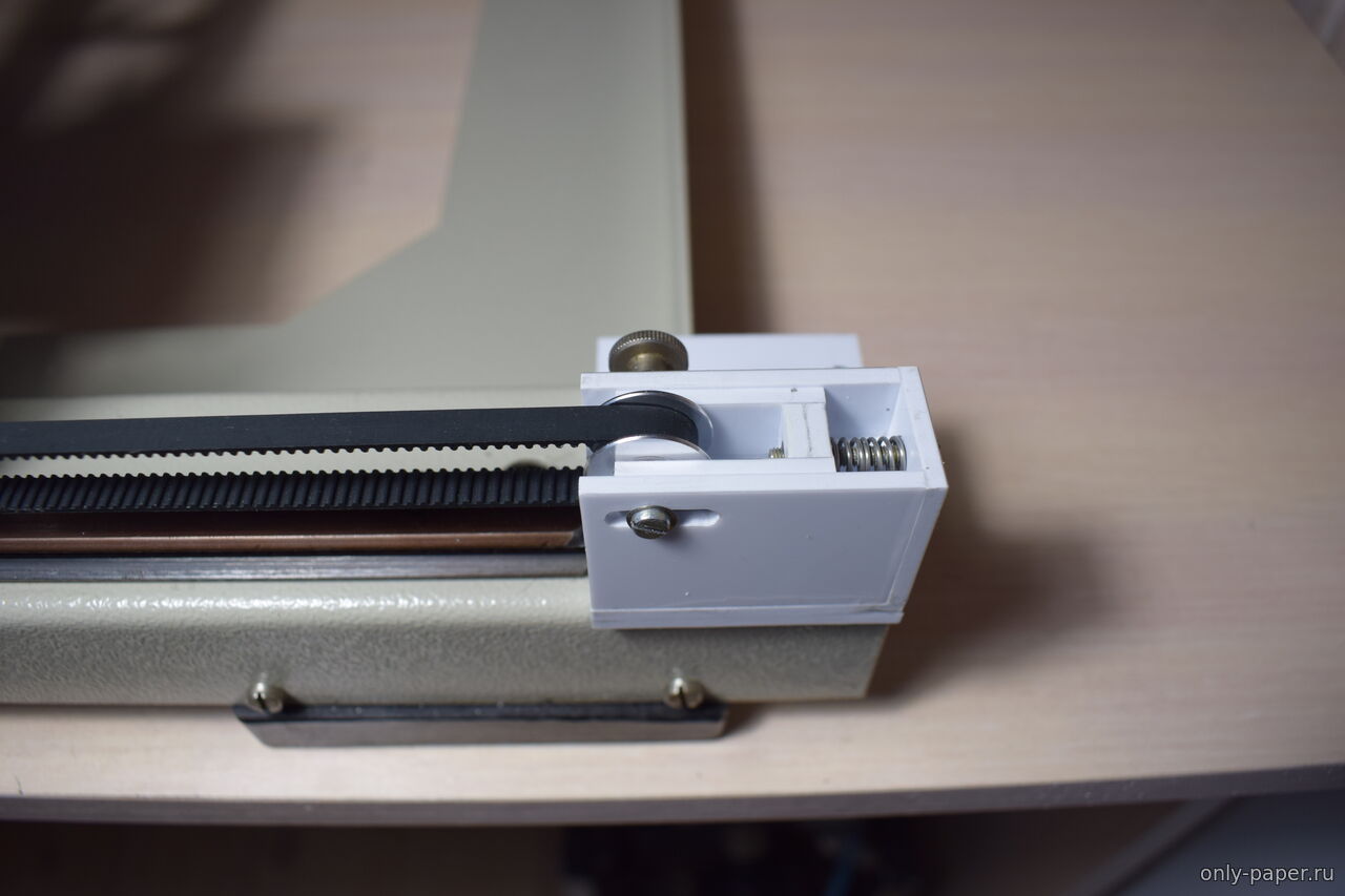

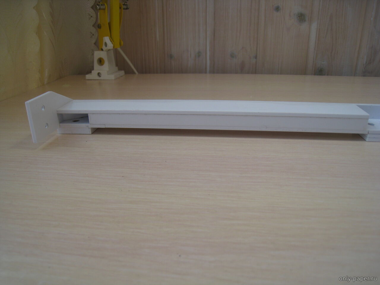

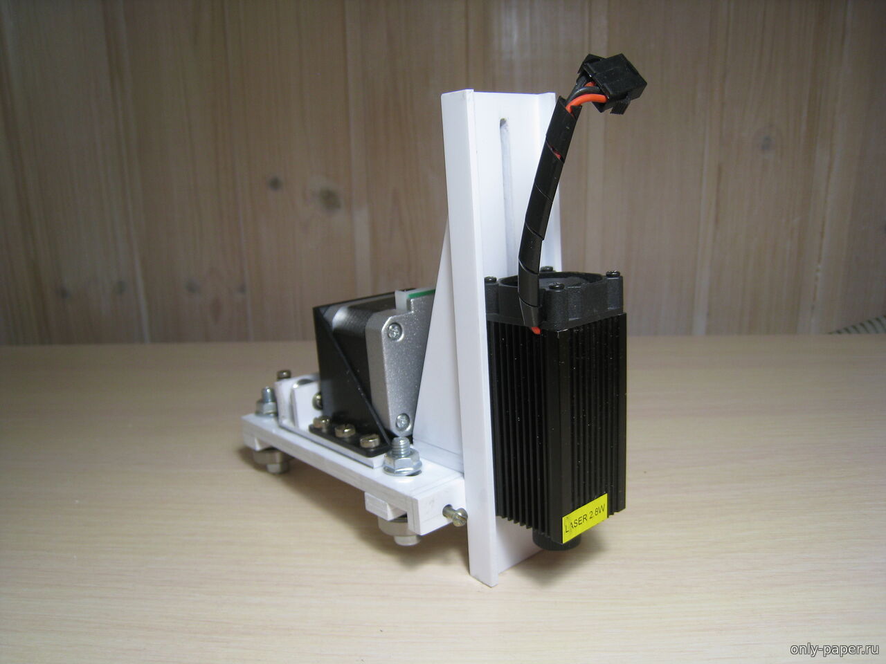

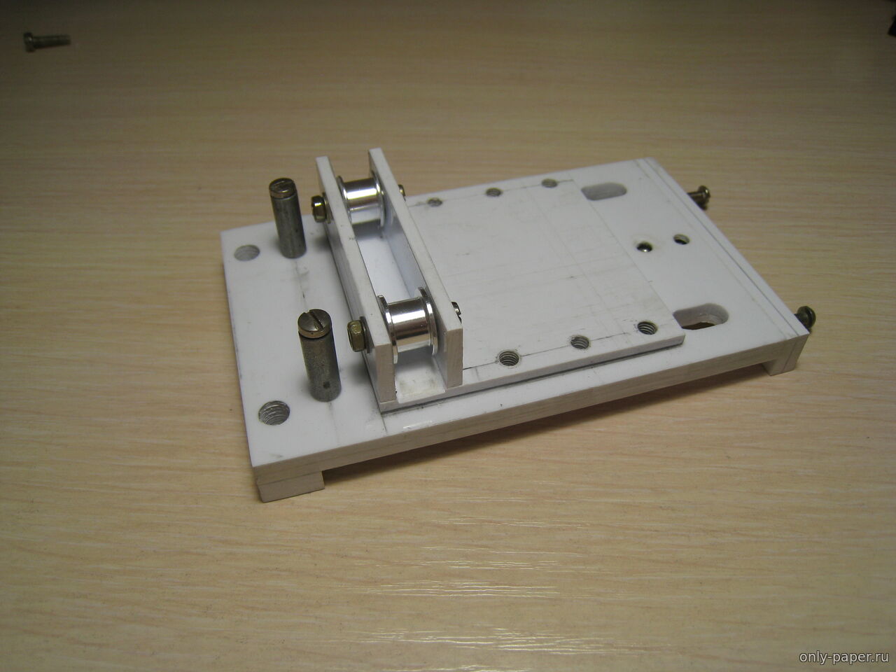

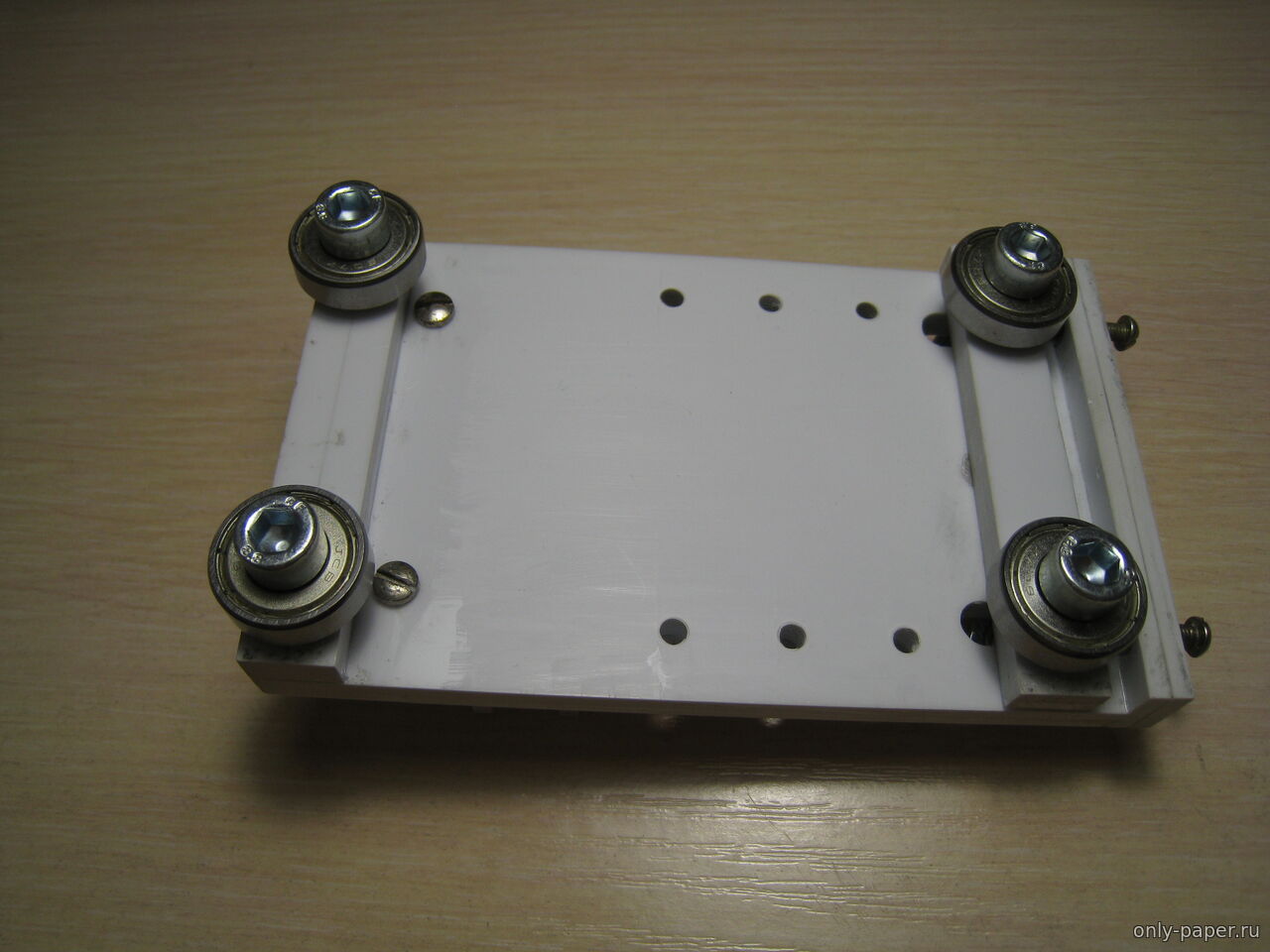

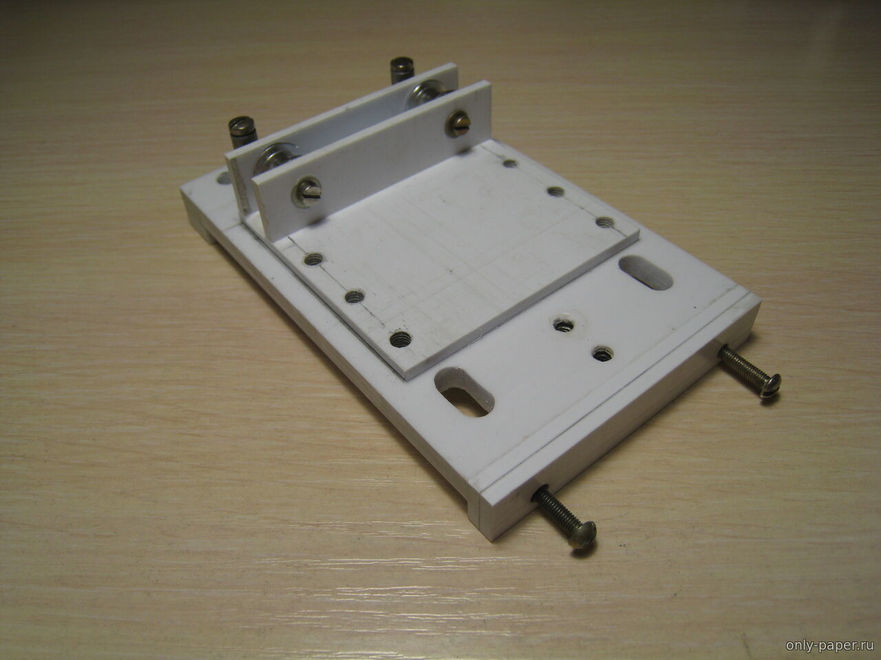

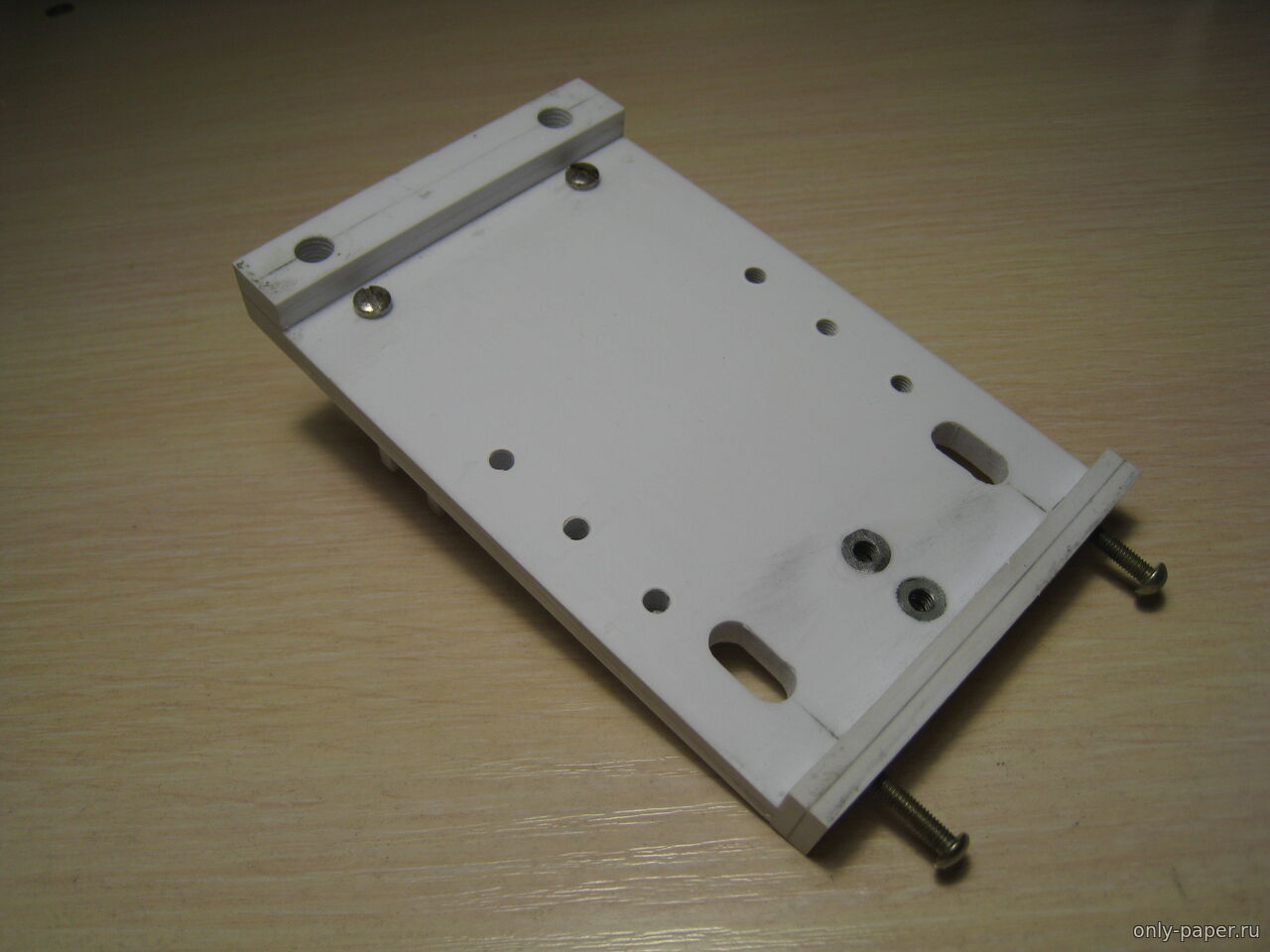

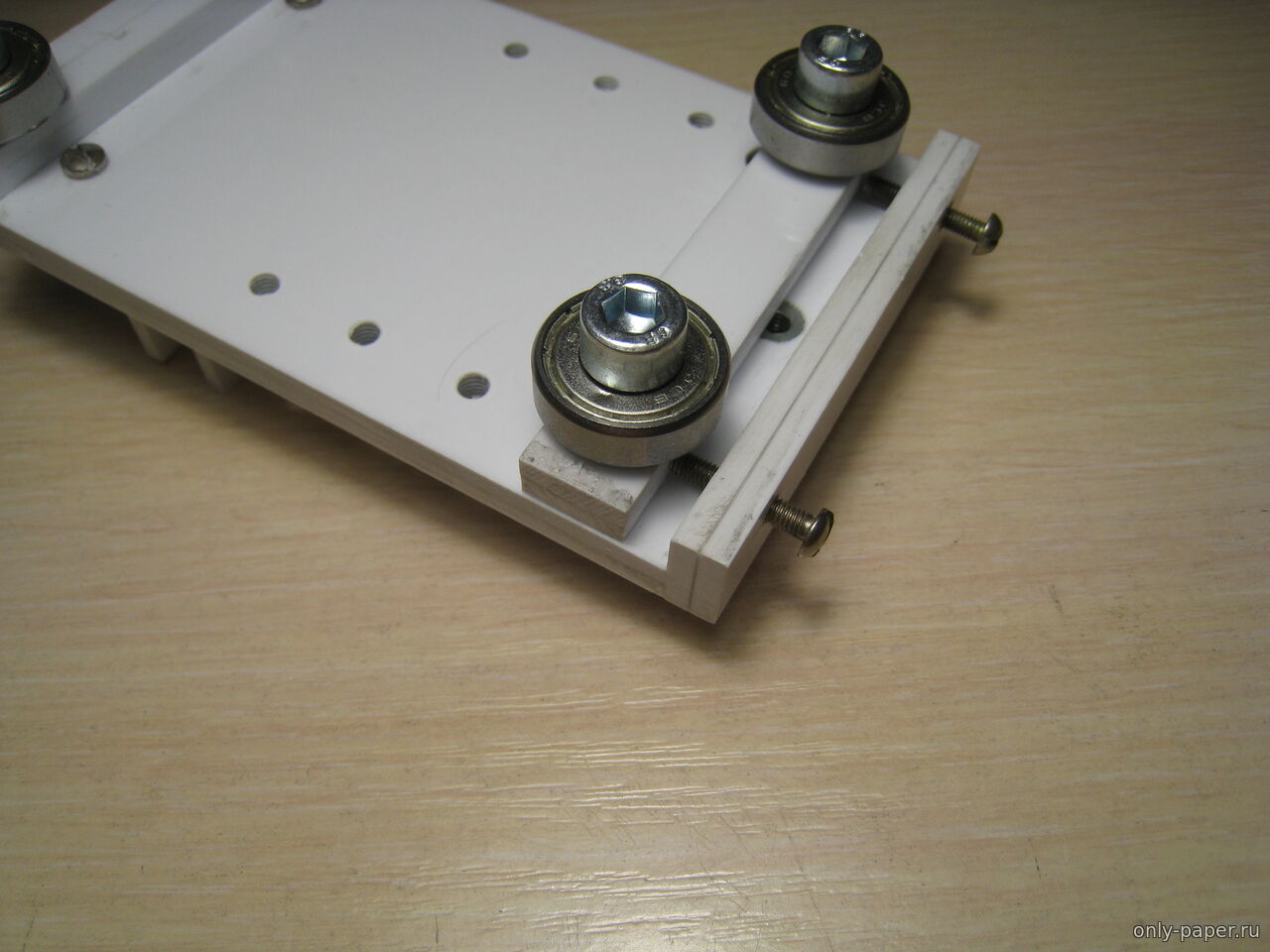

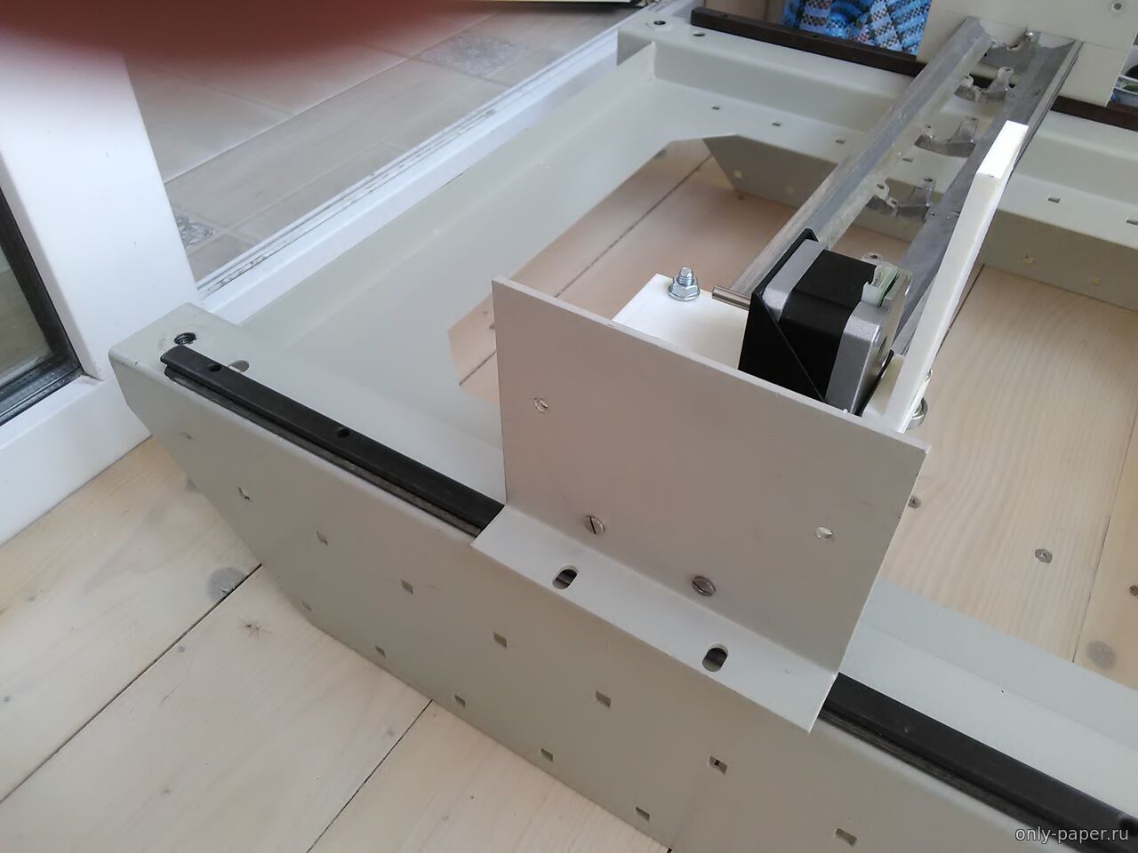

Вторая версия каретки оси Х, клеил из листового полистирола. Ролики, вал под зубчатый ремень и подшипники заказывал на алиэкспрессе. Подшипники крепятся к площадке при помощи болтов с внутренним шестигранником, два из которых через подвижную планку, для возможности регулировки (выборки люфтов винтами). Мотор шаговый Нема-17 уголок-кронштейн покупной.
Прикрепления: 06056299.jpg (106.5 Kb) · 34154017.jpg (105.0 Kb) · 84776861.jpg (107.0 Kb) · 73207012.jpg (96.7 Kb) · 55237833.jpg (104.9 Kb) · 40893994.jpg (117.2 Kb) · 95170499.jpg (130.0 Kb) · 07764448.jpg (118.4 Kb)

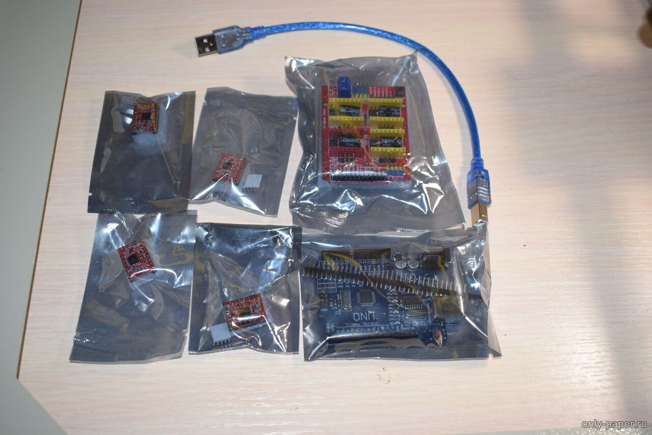

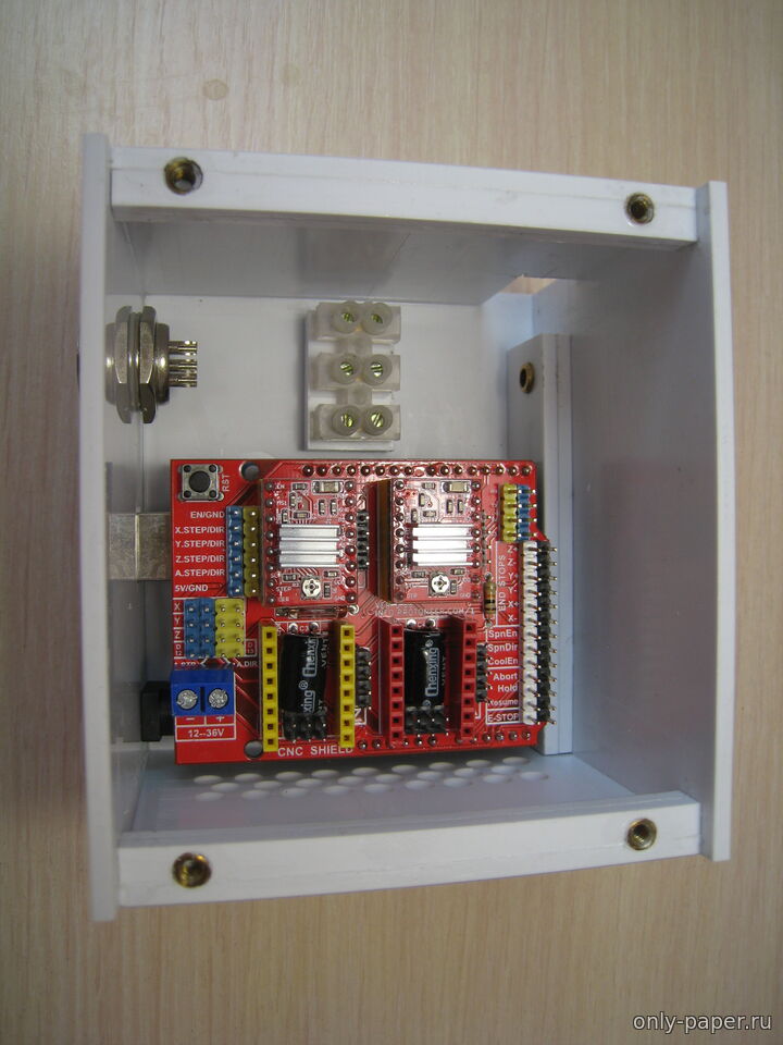

Управление реализованно на основе Arduino Uno и платы расширения CNC Shield. Обе платы одним набором вместе с драйверами шаговых двигателей заказывал на алиэкспресс. Забегая вперед, очень намучился я во время тестирования станка который ни с того ни с сего сходил с ума в середине процесса, лазер в какой-то момент ехал включённый по прямолинейной траектории не реагируя на команды! Без особой надежды заказал как будто бы оригинальную плату Ардуино, прошил её, заменил на неё старую и это помогло!
Прикрепления: 54736587.jpg (215.3 Kb)

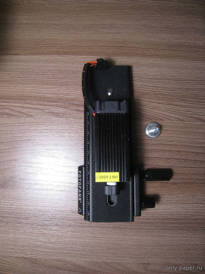

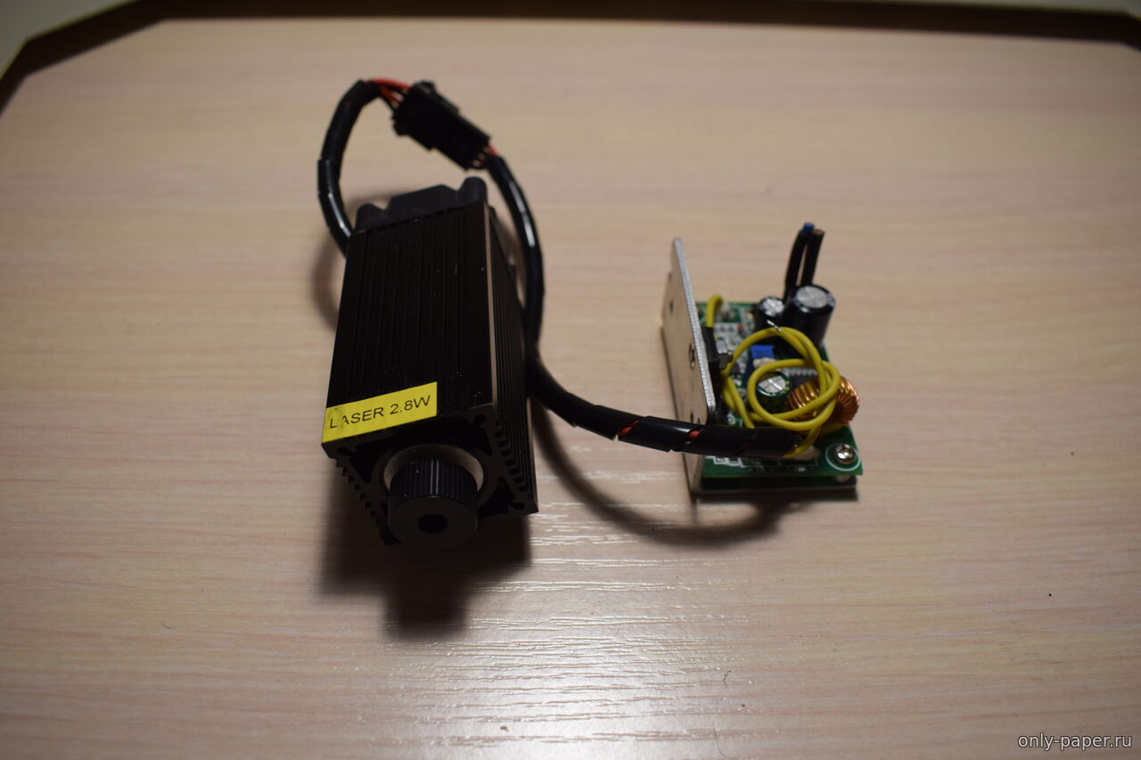

Голову лазера 2,8Вт, купил в профильной группе в VK, их делает один парень на заказ, но купил БУ по объявлению в той же группе.
Прикрепления: 36913692.jpg (153.6 Kb)

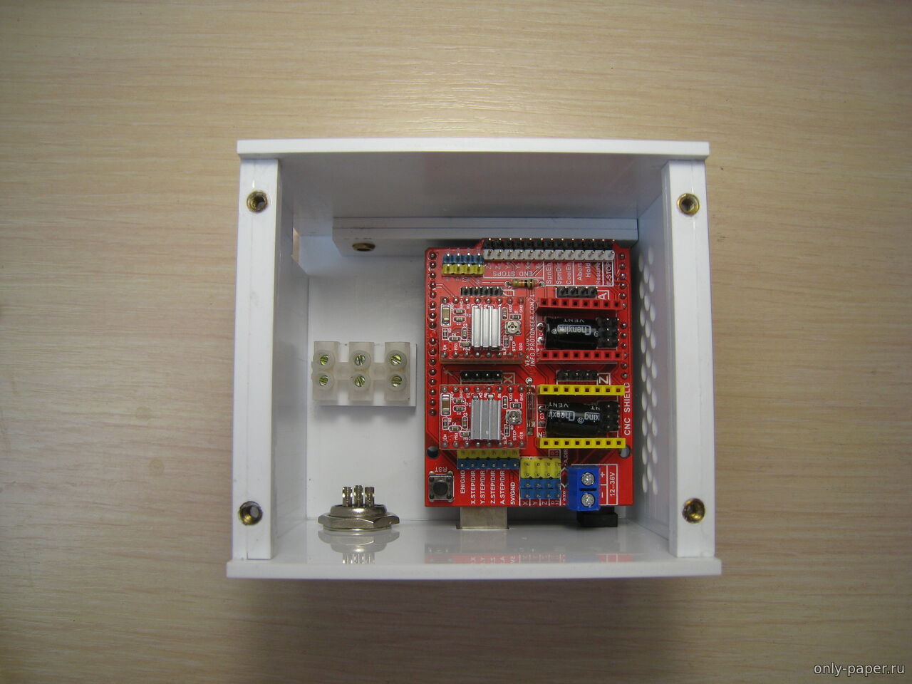

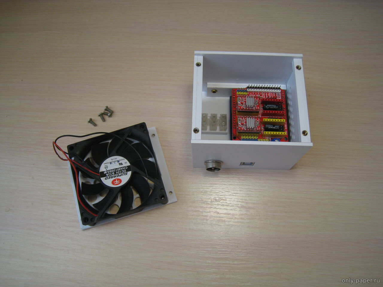

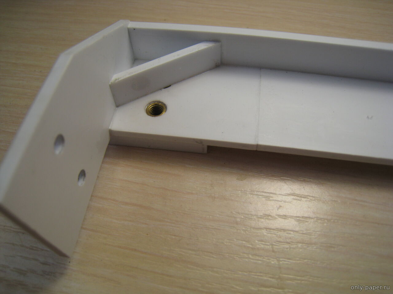

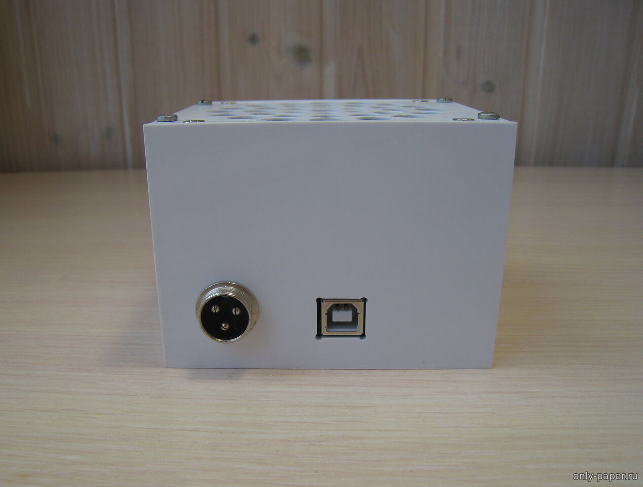

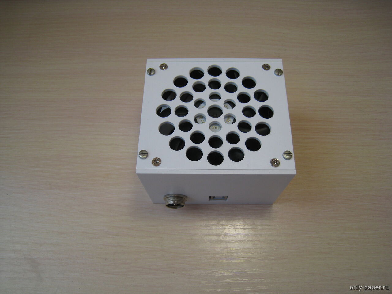

Под электронику склеил корпус из того же листового полистирола, предусмотрел охлаждение. Везде где возможно, под крепёжные винты впрессованы резьбовые втулки.

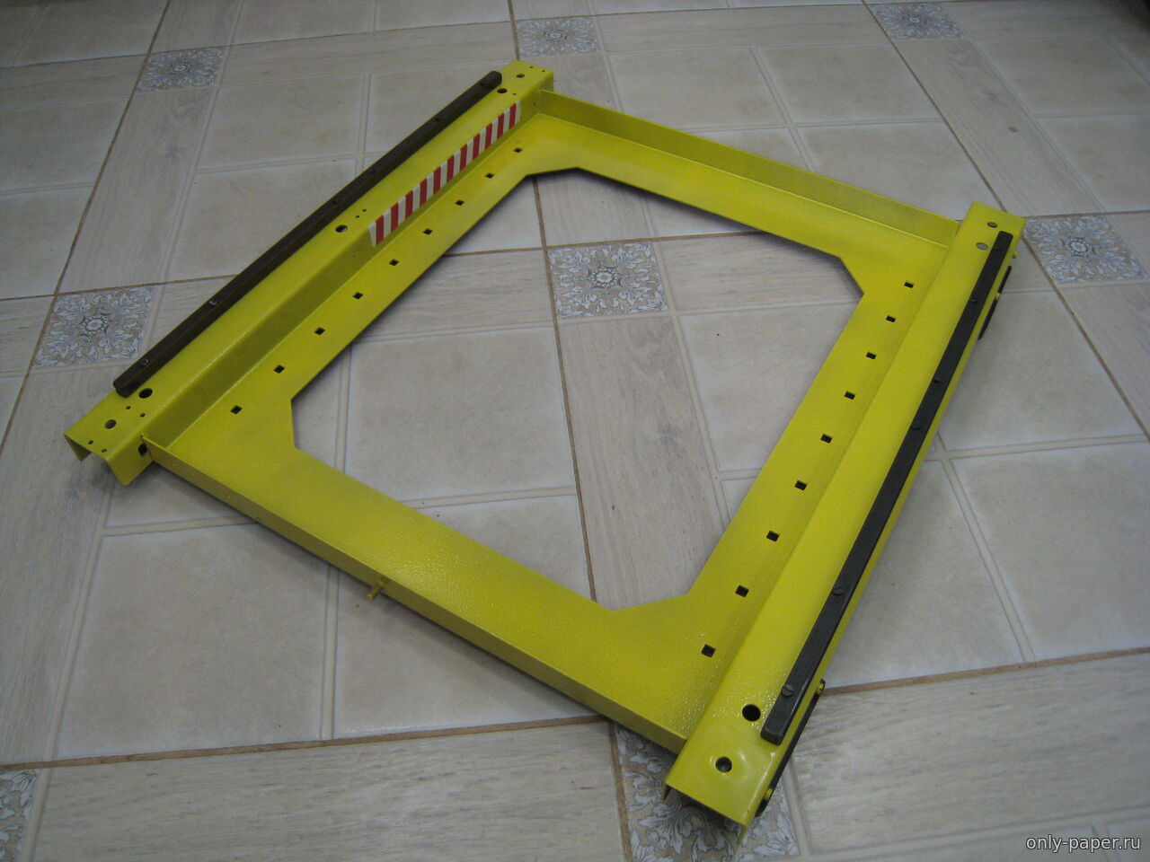

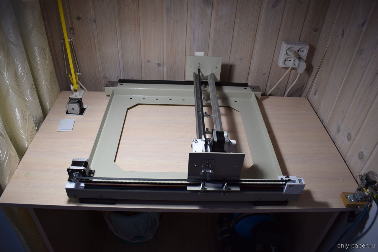

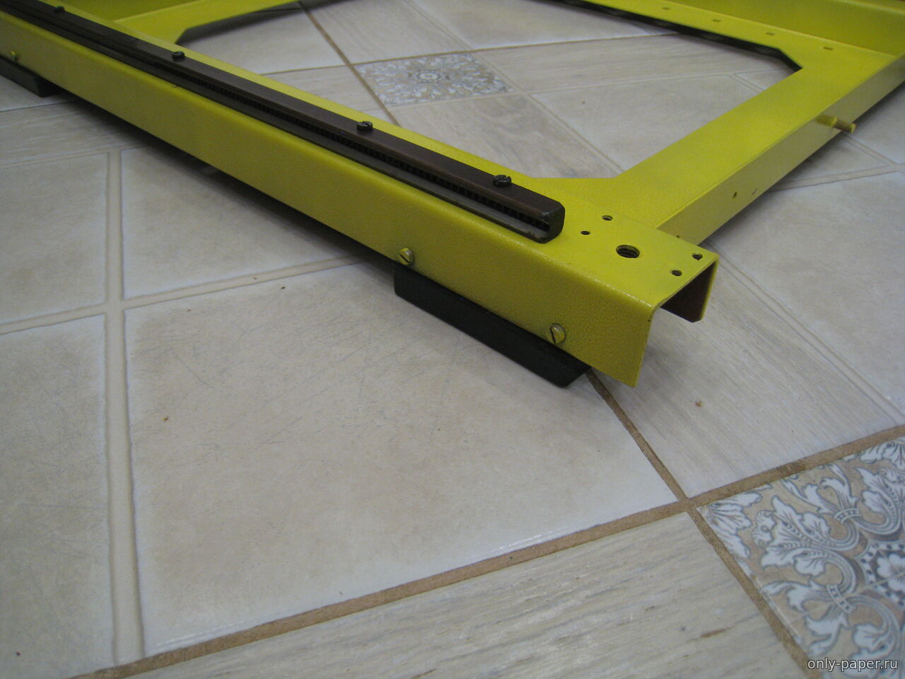

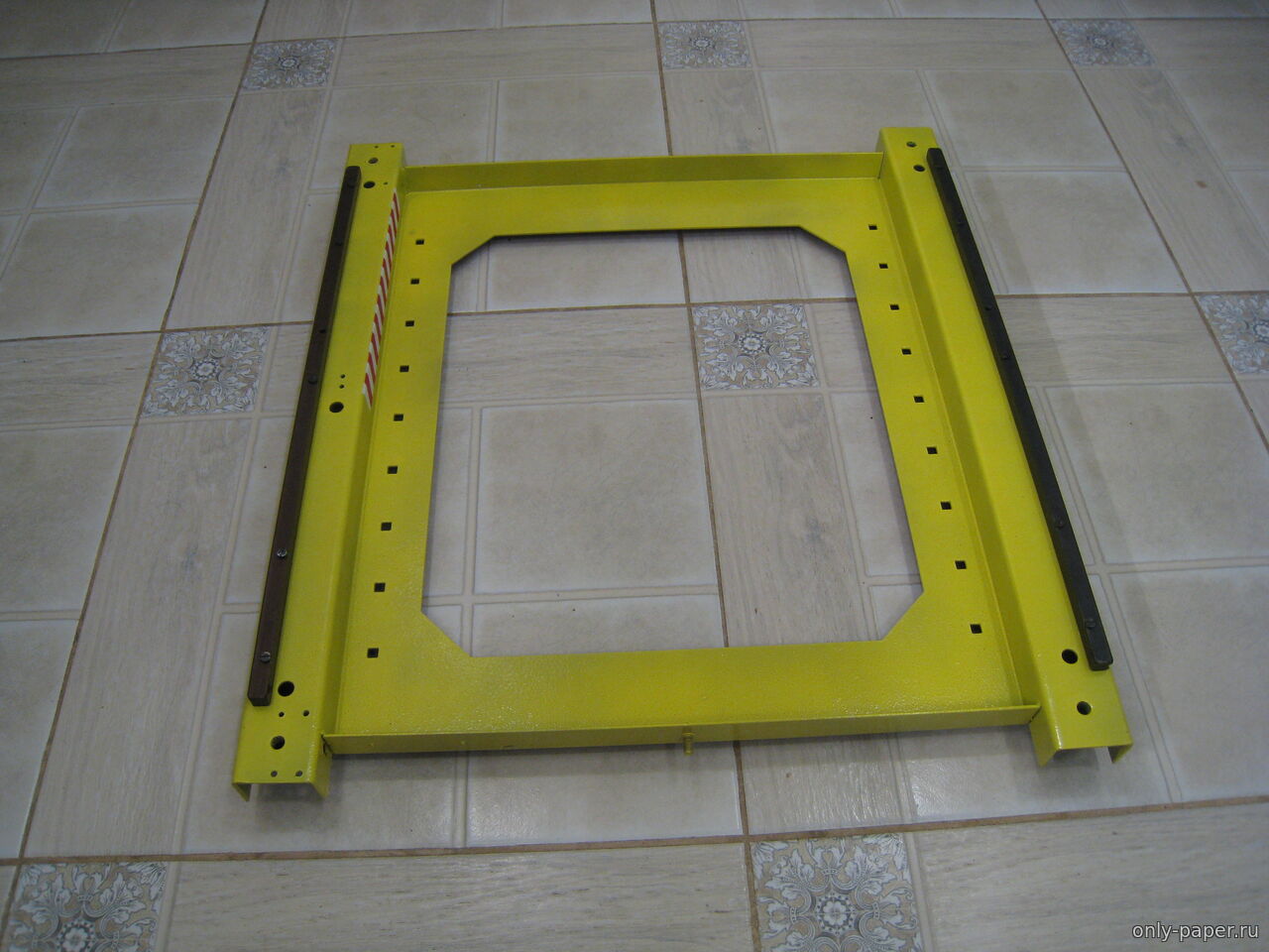

Готовое шасси
Кронштейн с платформой мотора оси Y
Коретка оси X

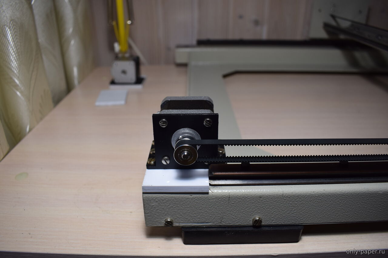

Устройство натяжки ремня оси X уголок с планочкой с прорезью под зубья ремня снизу.
Самодельное устройство натяжки ремня оси Y
Прикрепления: 90124420.jpg (178.6 Kb) · 89641113.jpg (195.6 Kb) · 85410574.jpg (175.6 Kb) · 76287729.jpg (156.1 Kb) · 63518805.jpg (167.7 Kb) · 14447076.jpg (150.8 Kb) · 50395152.jpg (166.6 Kb) · 04024297.jpg (131.2 Kb) · 04831041.jpg (131.1 Kb) · 50221870.jpg (112.2 Kb)

vof4eg, сколько времени заняло на пайку этих плат?

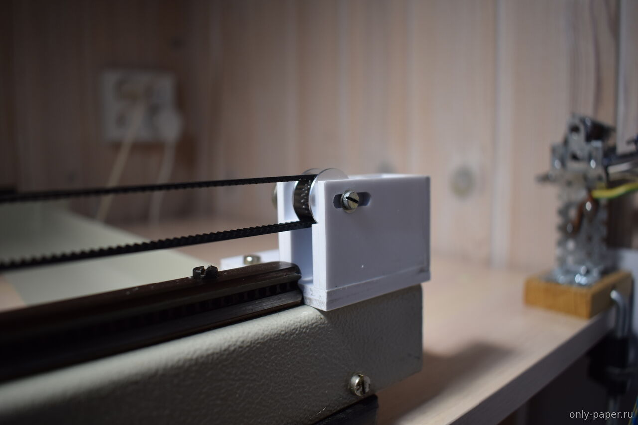

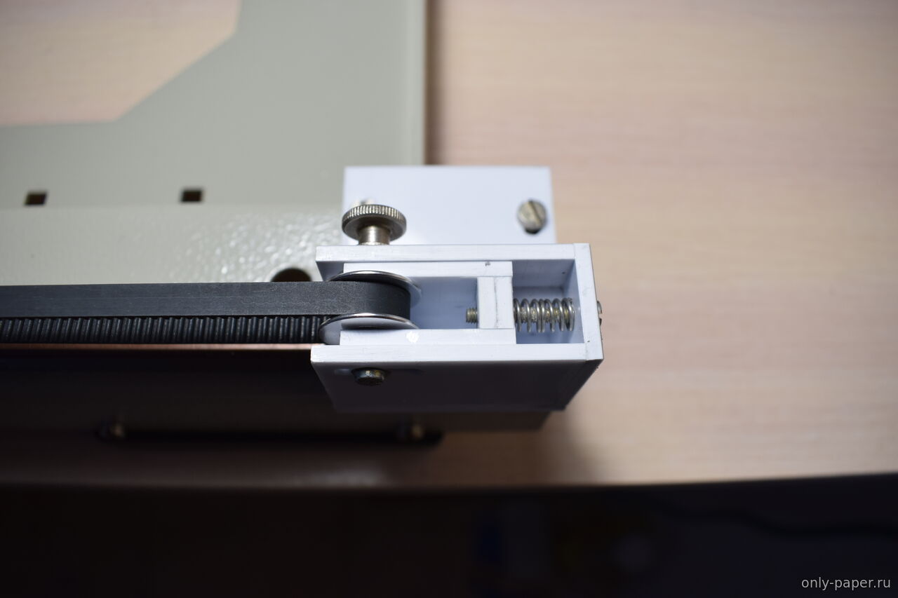

Устройство натяжки ремня оси X более подробно
Прикрепления: 09092240.jpg (144.0 Kb) · 85177301.jpg (148.7 Kb)

Сообщений: 619
Репутация: 1073
Весь заказанный набор собирается "бутербродом" без пайки, паял только провода разводки питания.

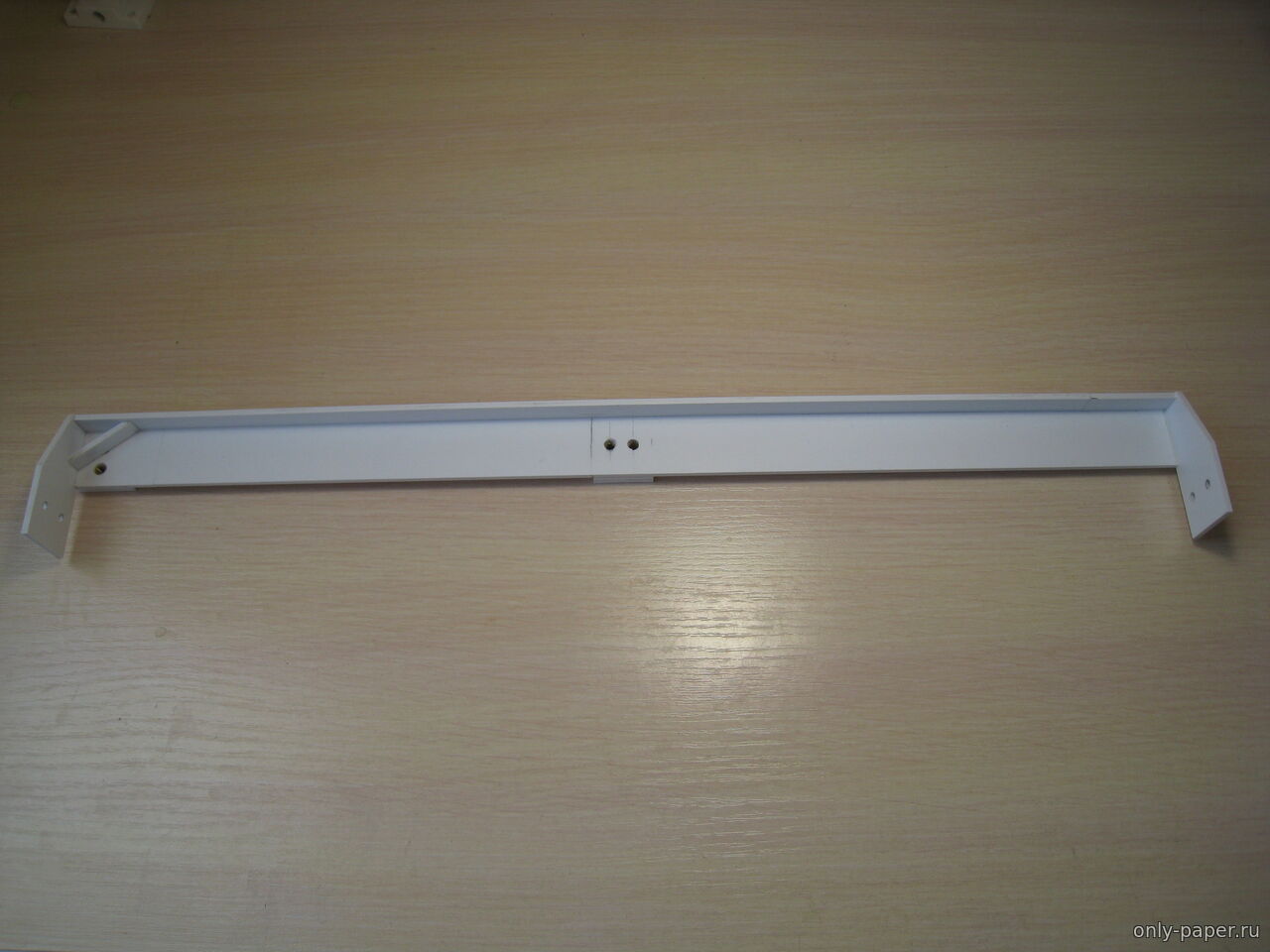

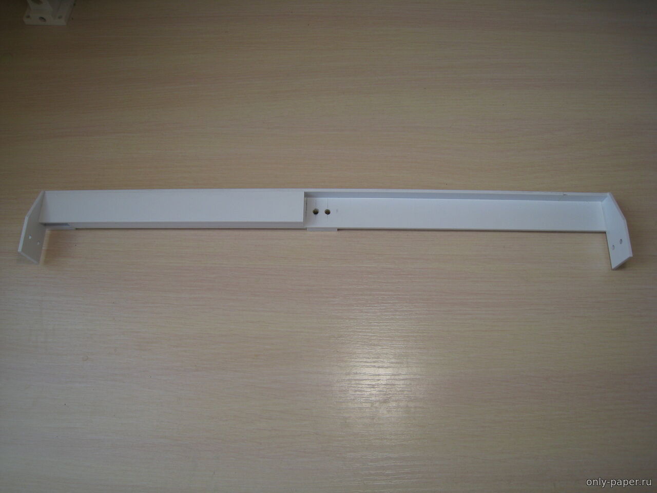

Склеил кабель-канал, продолжение пластикового покупного цепного кабелеукладчика. Так же присутствуют впрессованные втулки.

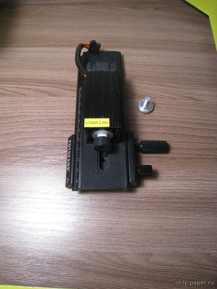

Первый вариант крепления головы к каретке с возможностью регулировки высоты, он был не плох, но подглядел в профильной группе, что для настройки фокусного расстояния используют специальную фото-приблуду (два нижних фото), заказал такую, честно сказать был от неё не в восторге, регулировать неудобно из-за имеющихся люфтов в конструкции.
Прикрепления: 97202725.jpg (100.2 Kb) · 21172258.jpg (158.5 Kb) · 95492806.jpg (163.8 Kb)

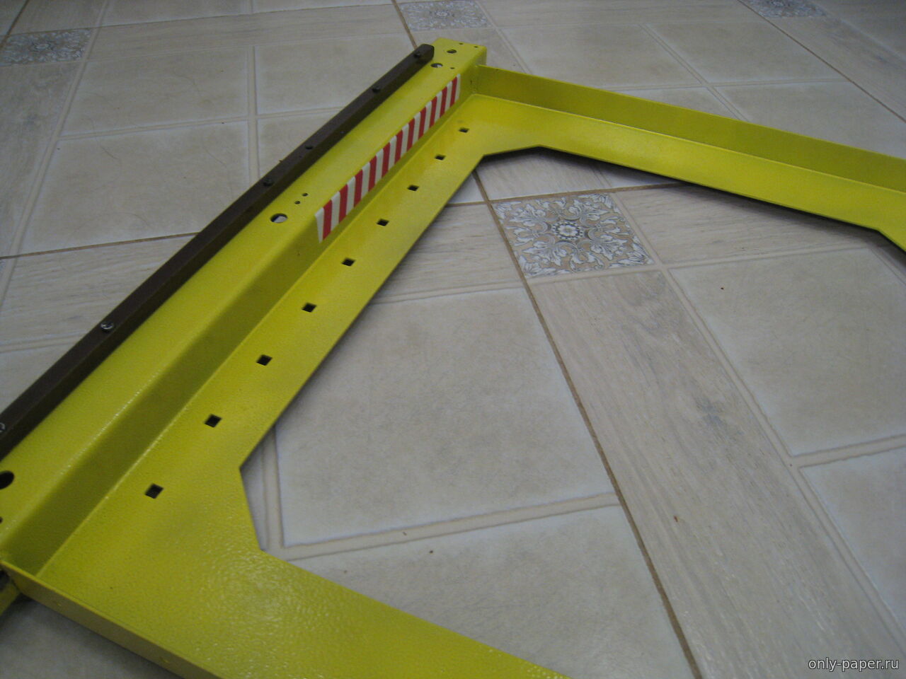

Далее была расборка, покраска и обратная сборка.
