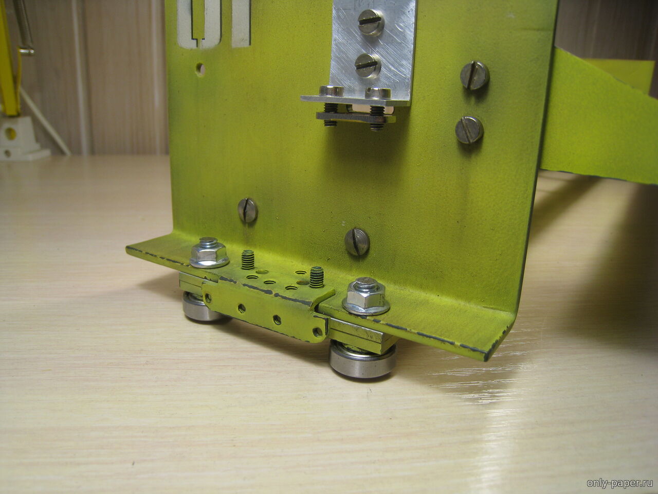

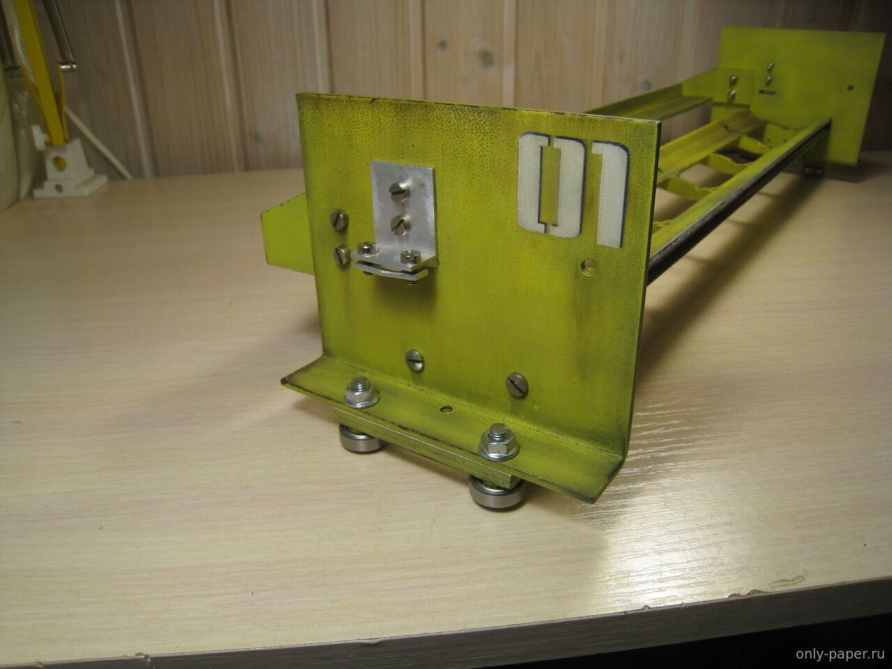

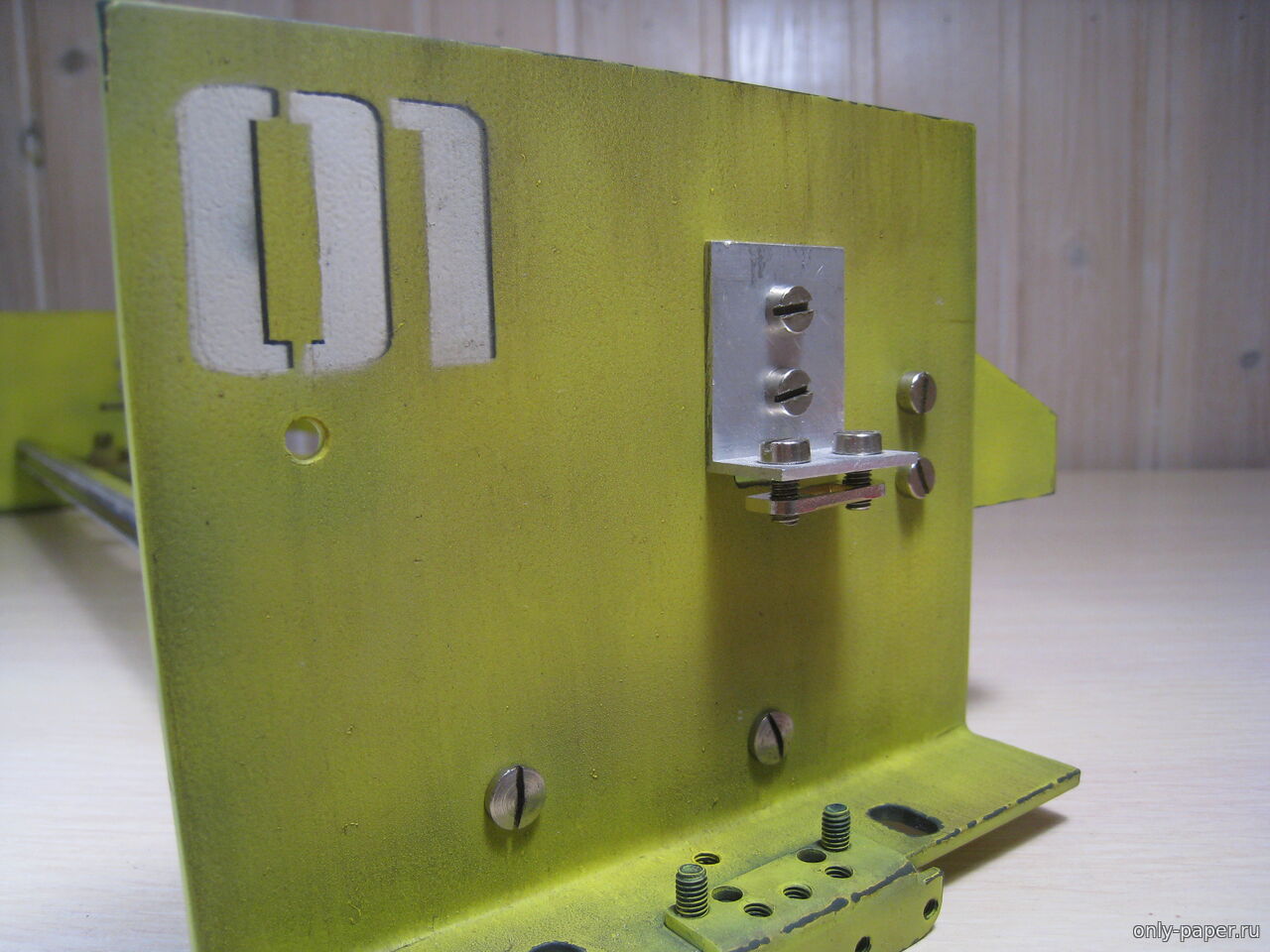

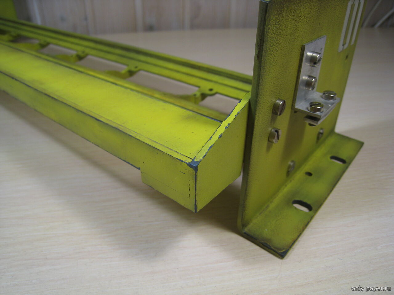

vof4egДата: Суббота, 11.04.2026, 19:41 | Сообщение # 16
Сообщений: 619
Репутация: 1073

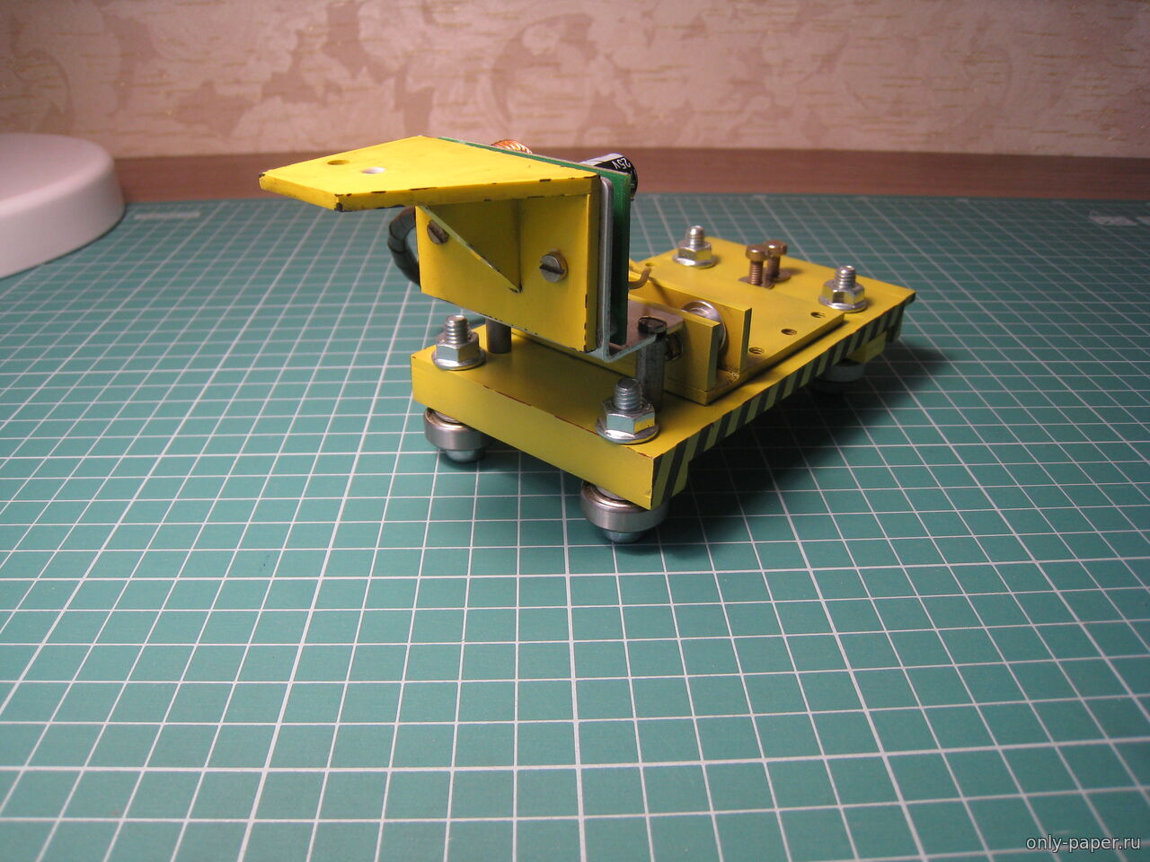

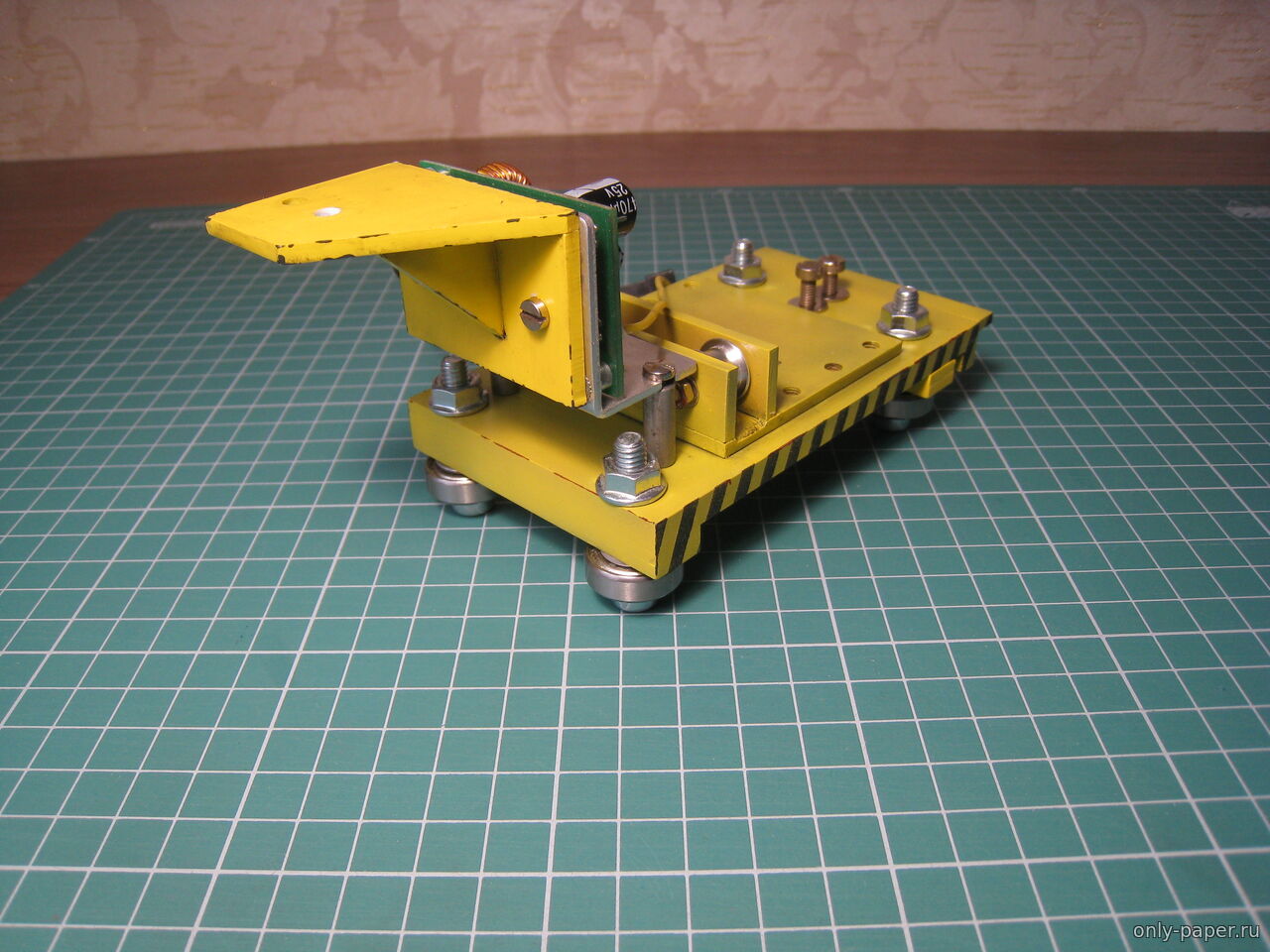

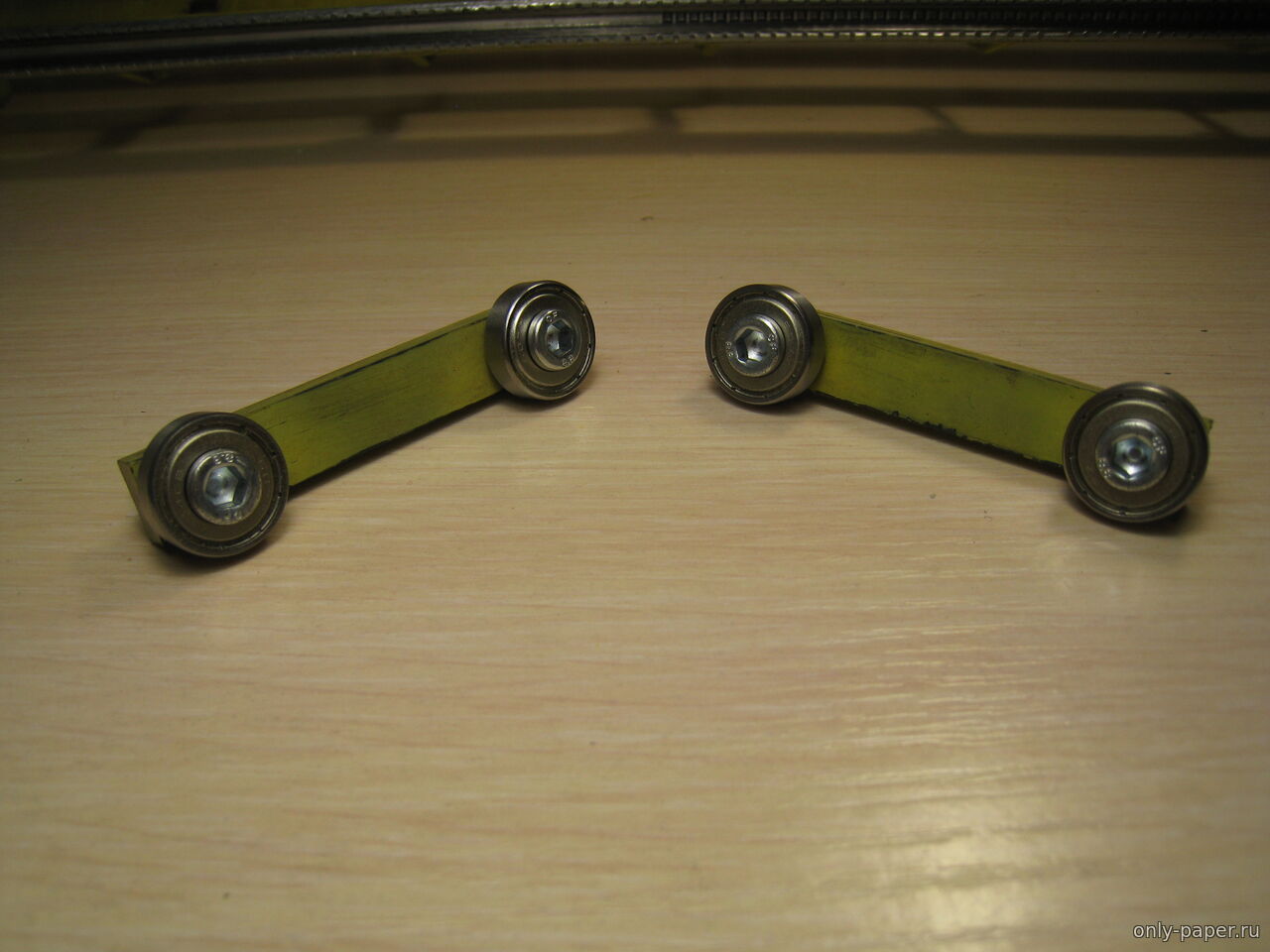

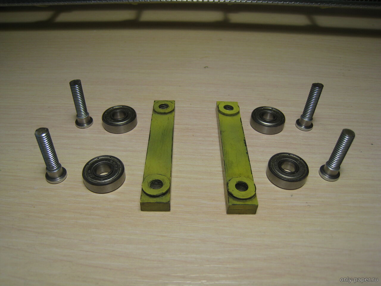

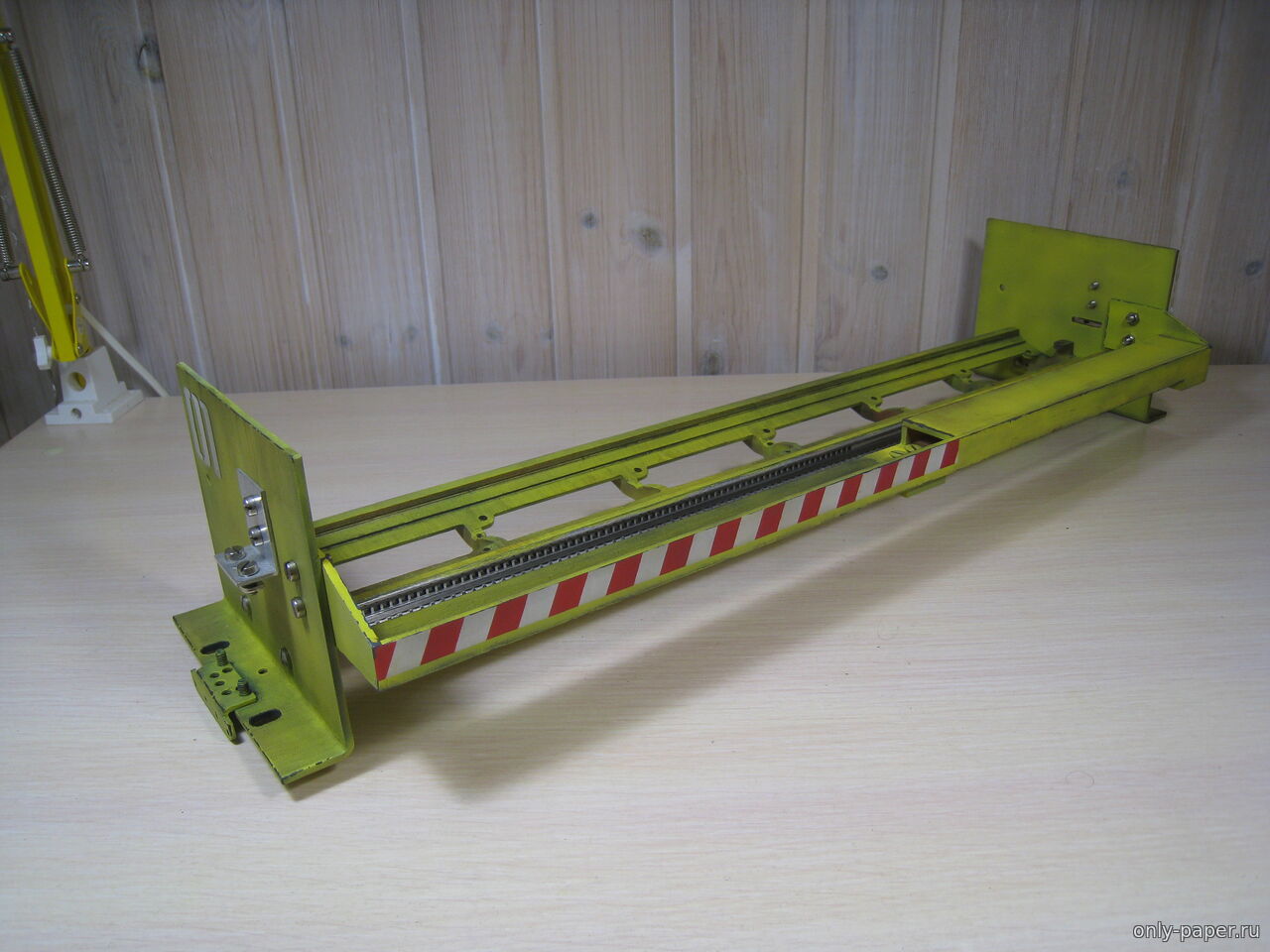

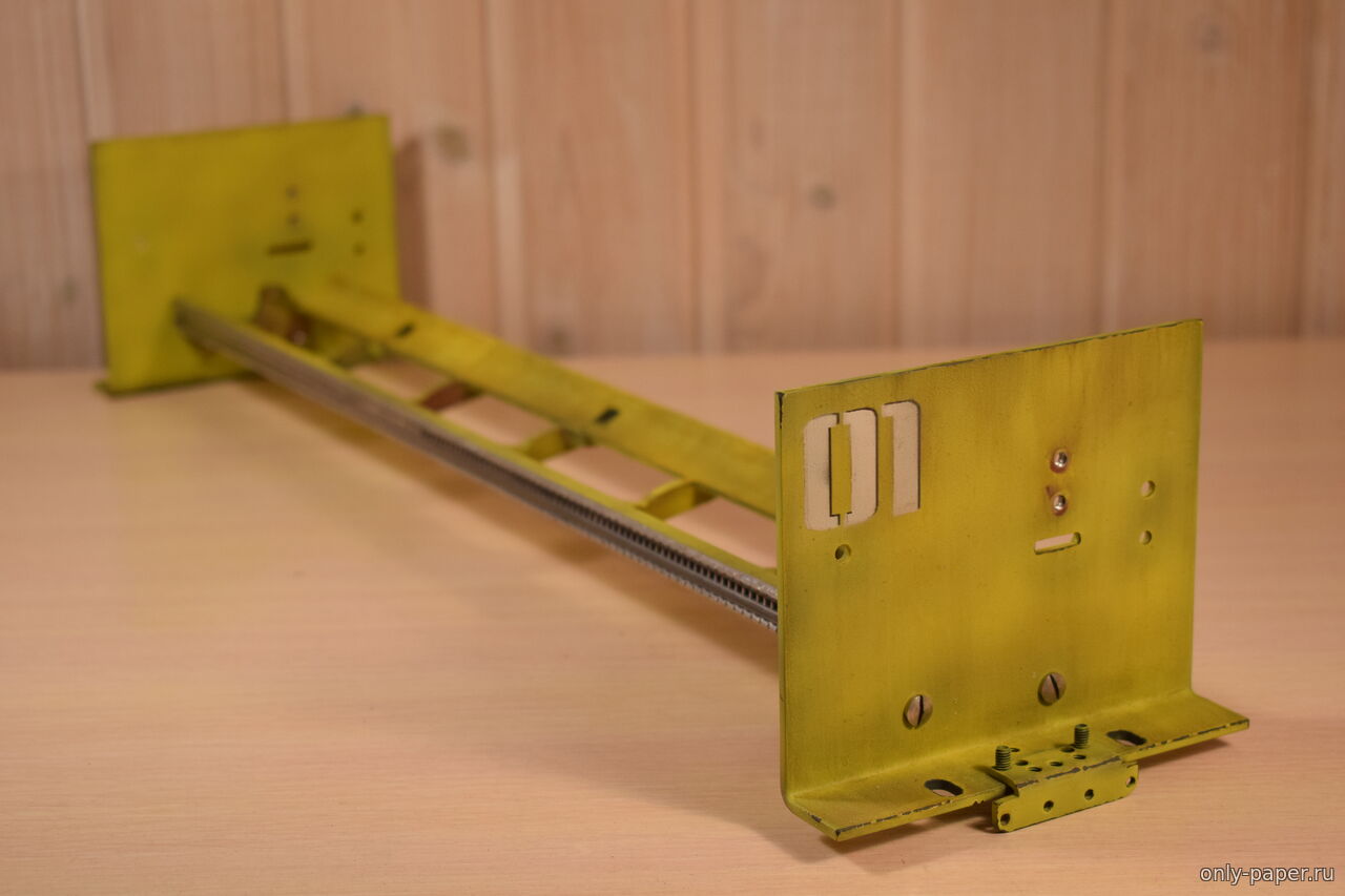

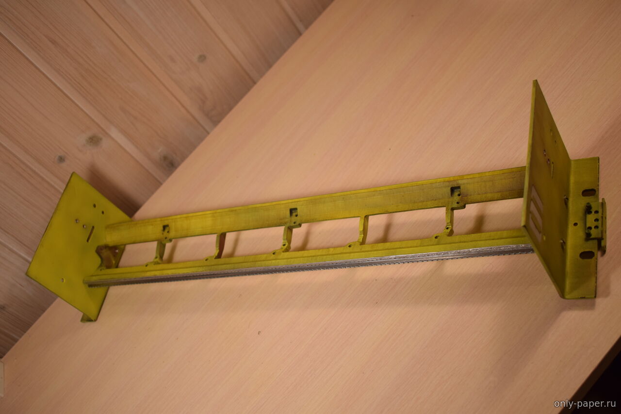

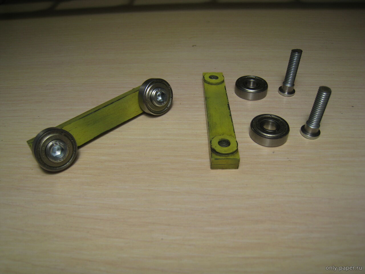

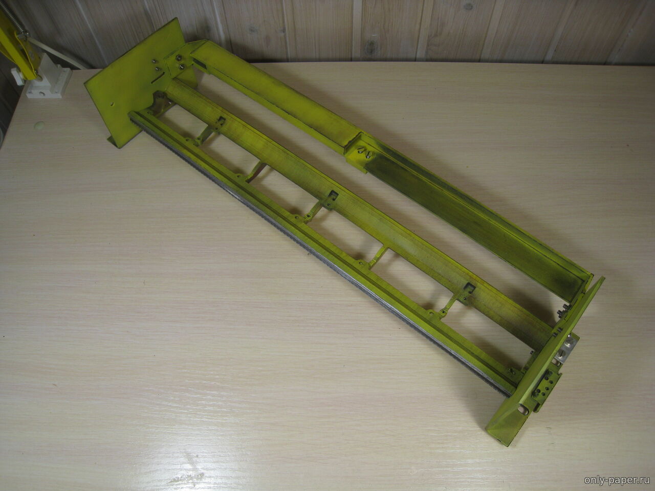

Каретка оси Y
Прикрепления: 53310357.jpg (170.2 Kb) · 31471504.jpg (156.7 Kb) · 40758413.jpg (131.4 Kb) · 88476327.jpg (174.2 Kb) · 32651215.jpg (133.1 Kb) · 26547574.jpg (135.7 Kb) · 54562736.jpg (123.1 Kb) · 01280021.jpg (144.8 Kb) · 70124048.jpg (113.3 Kb) · 64291383.jpg (92.7 Kb)
Мои модели и не только
Обзор моего инструмента
Сообщение отредактировал vof4eg - Суббота, 11.04.2026, 20:09

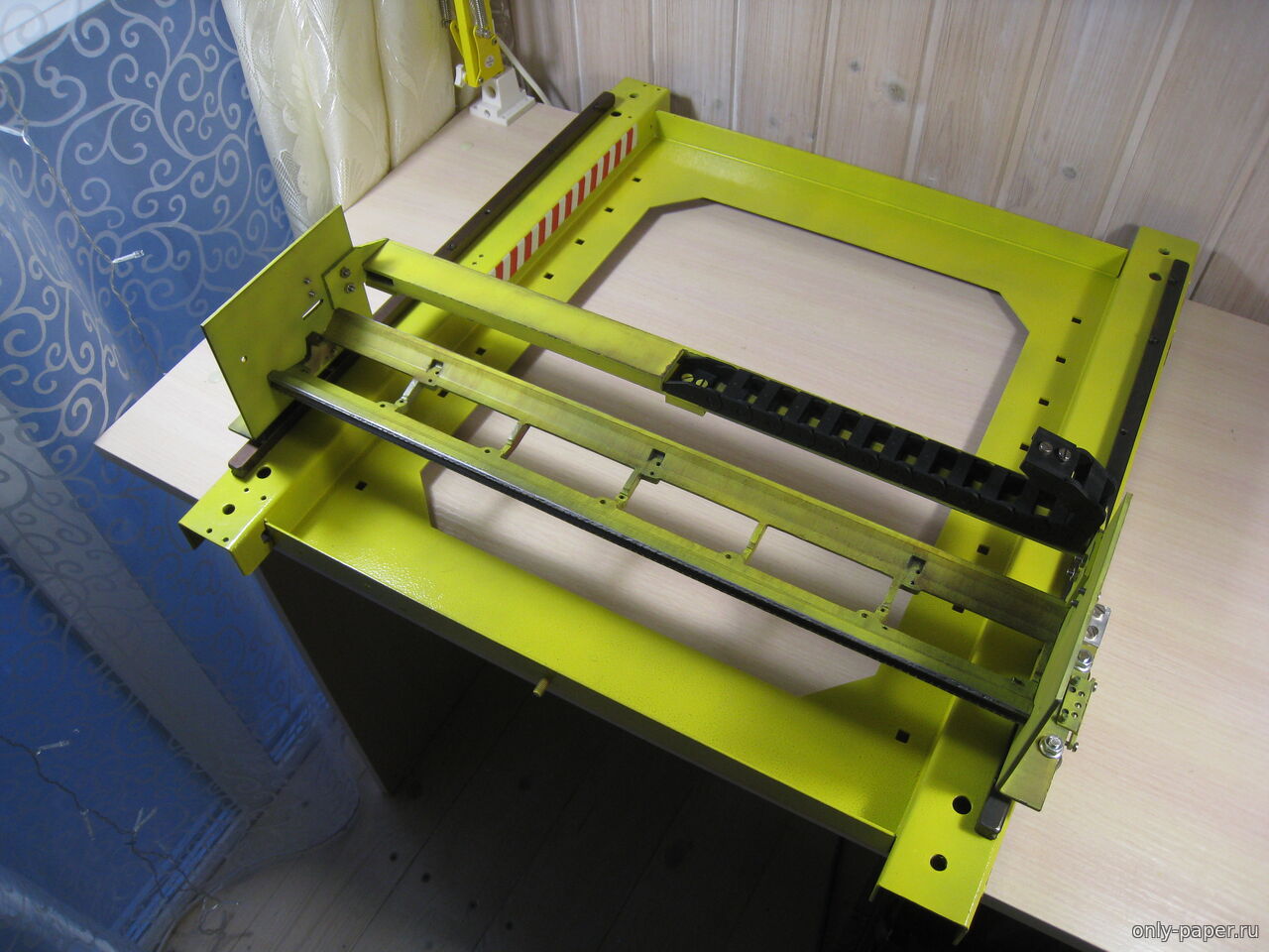

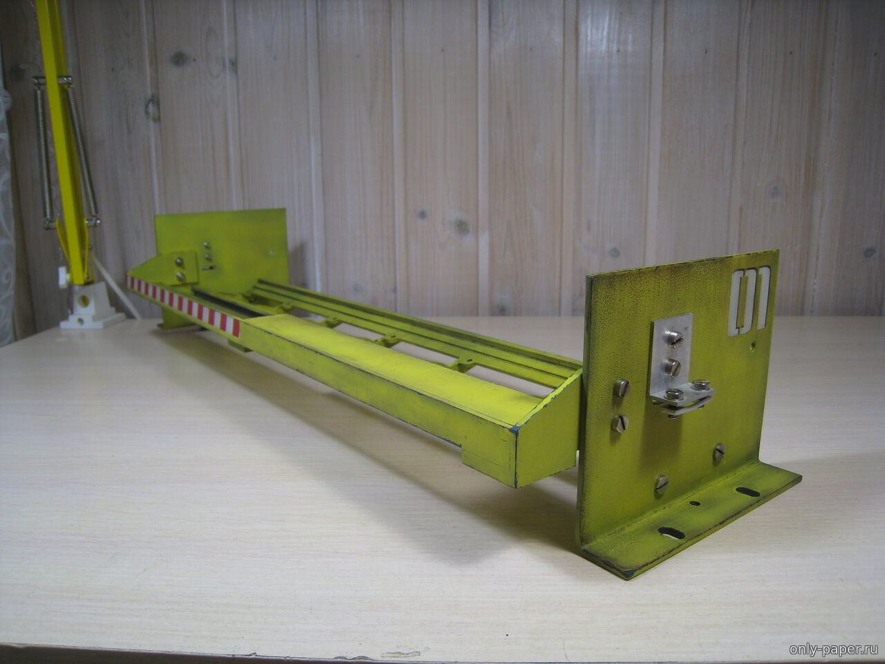

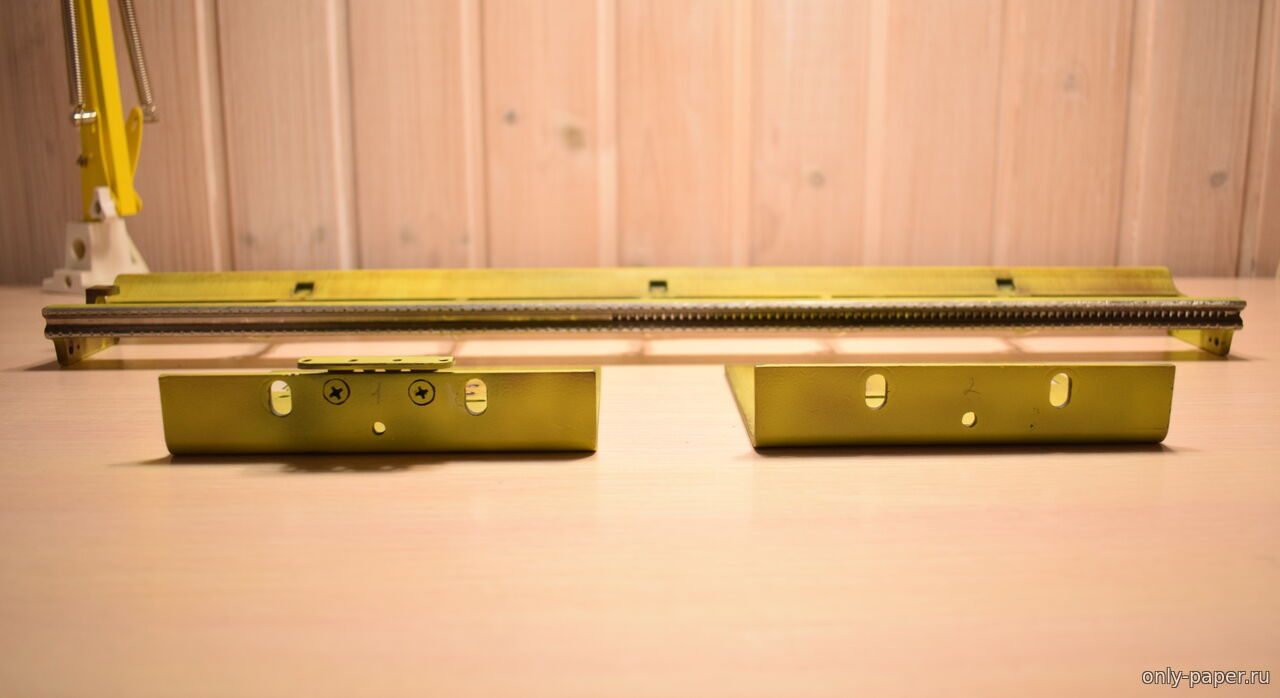

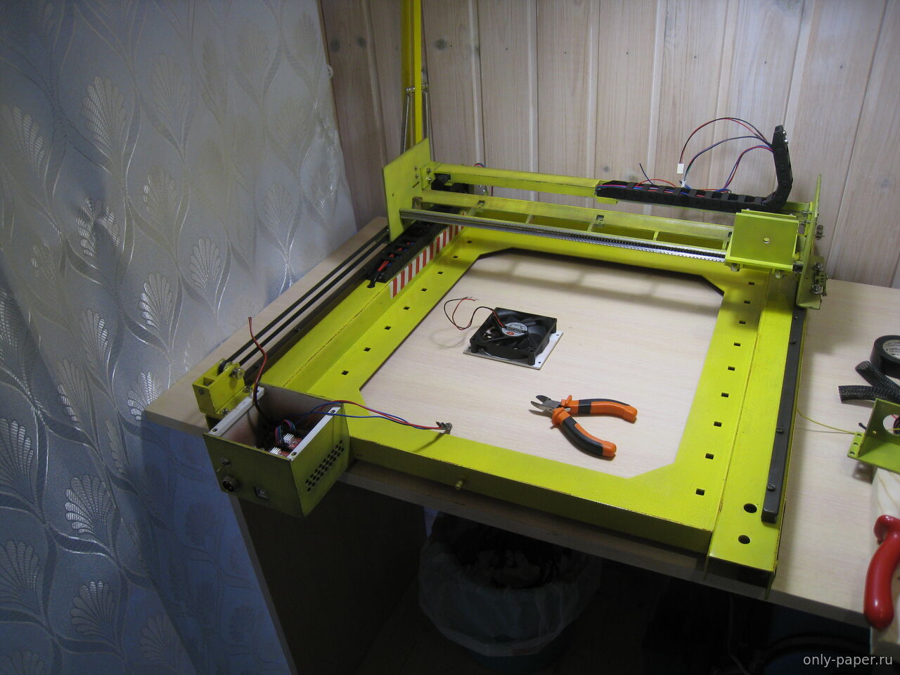

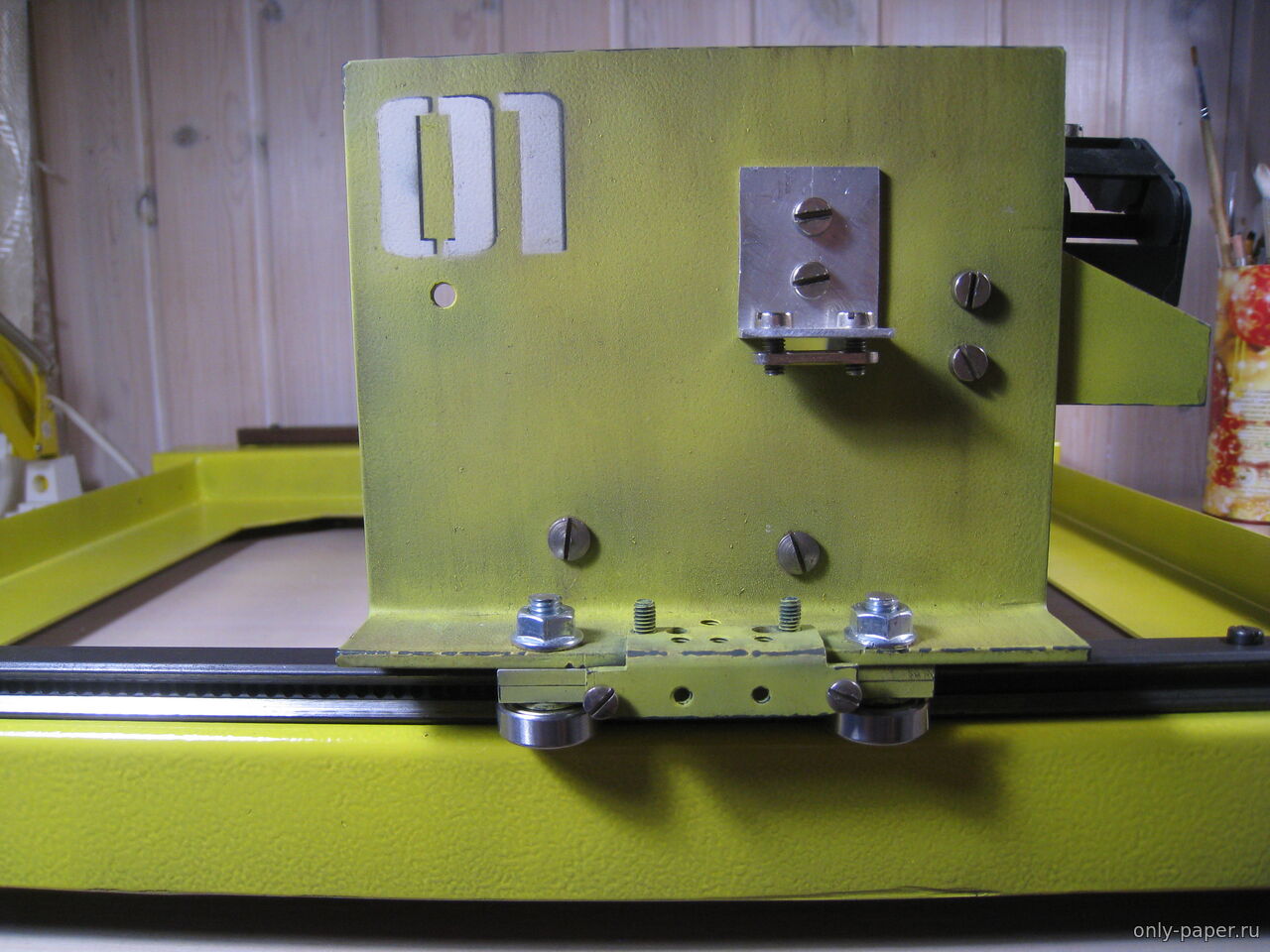

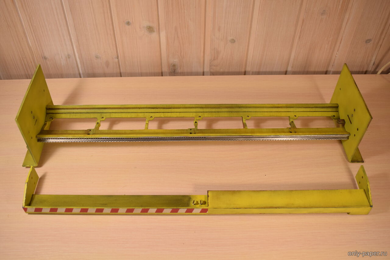

Продолжаем сборку
Прикрепления: 89770345.jpg (122.5 Kb) · 60490963.jpg (105.2 Kb) · 96985785.jpg (103.1 Kb) · 90604524.jpg (125.0 Kb) · 47881961.jpg (137.1 Kb) · 37158297.jpg (136.6 Kb) · 94783277.jpg (166.7 Kb) · 57744442.jpg (151.8 Kb) · 31839341.jpg (170.3 Kb) · 64048290.jpg (166.2 Kb)
Сообщение отредактировал vof4eg - Суббота, 11.04.2026, 20:21

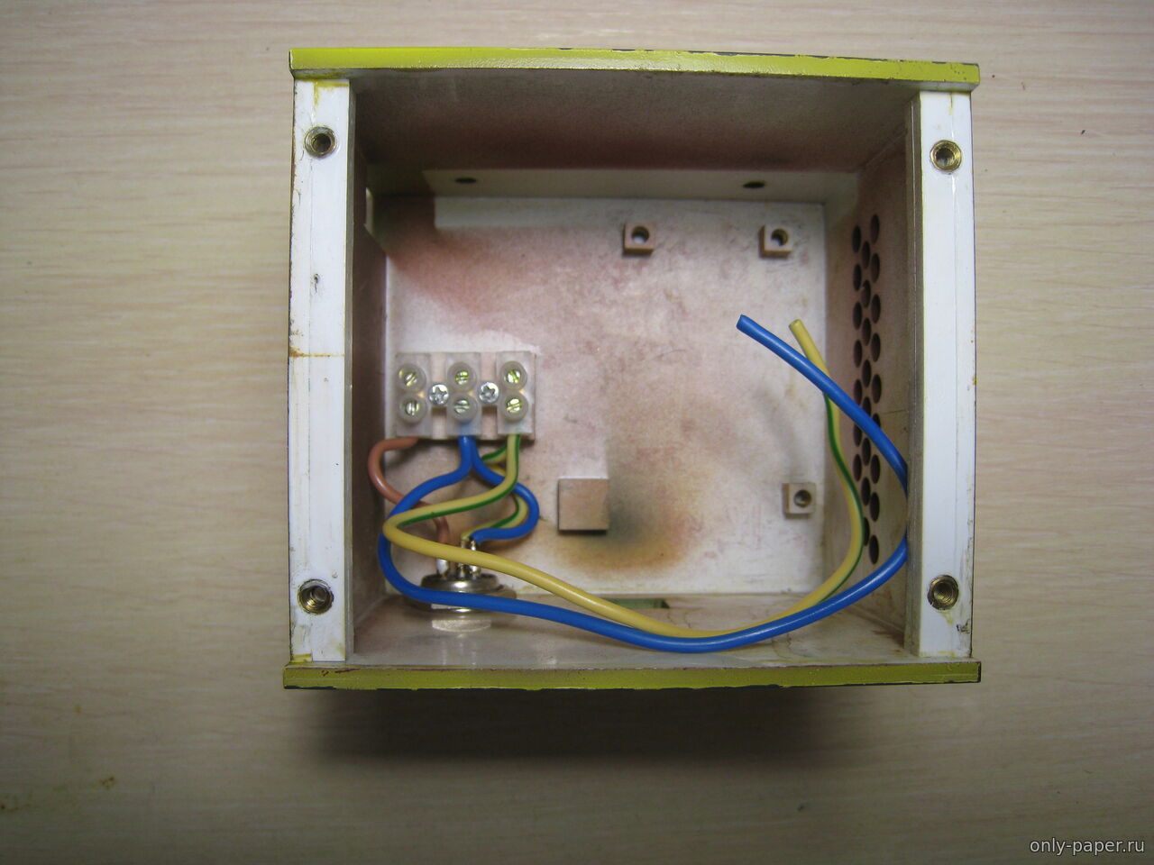

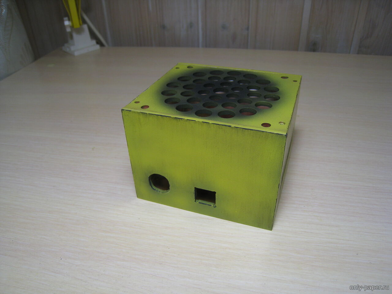

vof4egДата: Суббота, 11.04.2026, 20:27 | Сообщение # 18
Сообщений: 619
Репутация: 1073

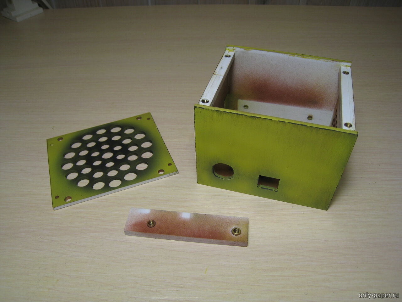

Блок управления
Прикрепления: 63017048.jpg (119.3 Kb) · 35609510.jpg (147.3 Kb) · 47492524.jpg (102.6 Kb) · 38036764.jpg (103.3 Kb) · 77078602.jpg (155.0 Kb) · 32785288.jpg (147.5 Kb) · 71505225.jpg (120.8 Kb) · 67590345.jpg (130.6 Kb)
Сообщение отредактировал vof4eg - Суббота, 11.04.2026, 20:30

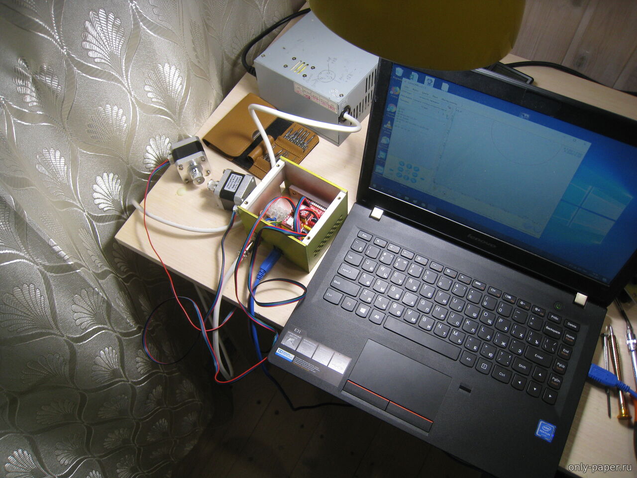

Какие-то пуско-наладочные работы. Блок питания от компьтера, используется напряжение 5В и 12В

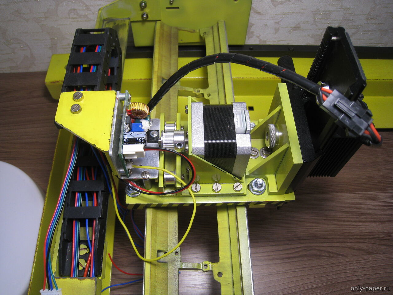

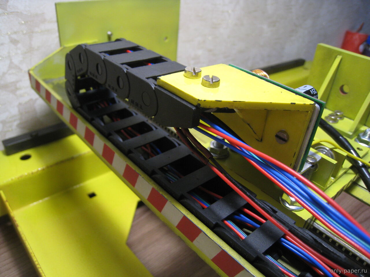

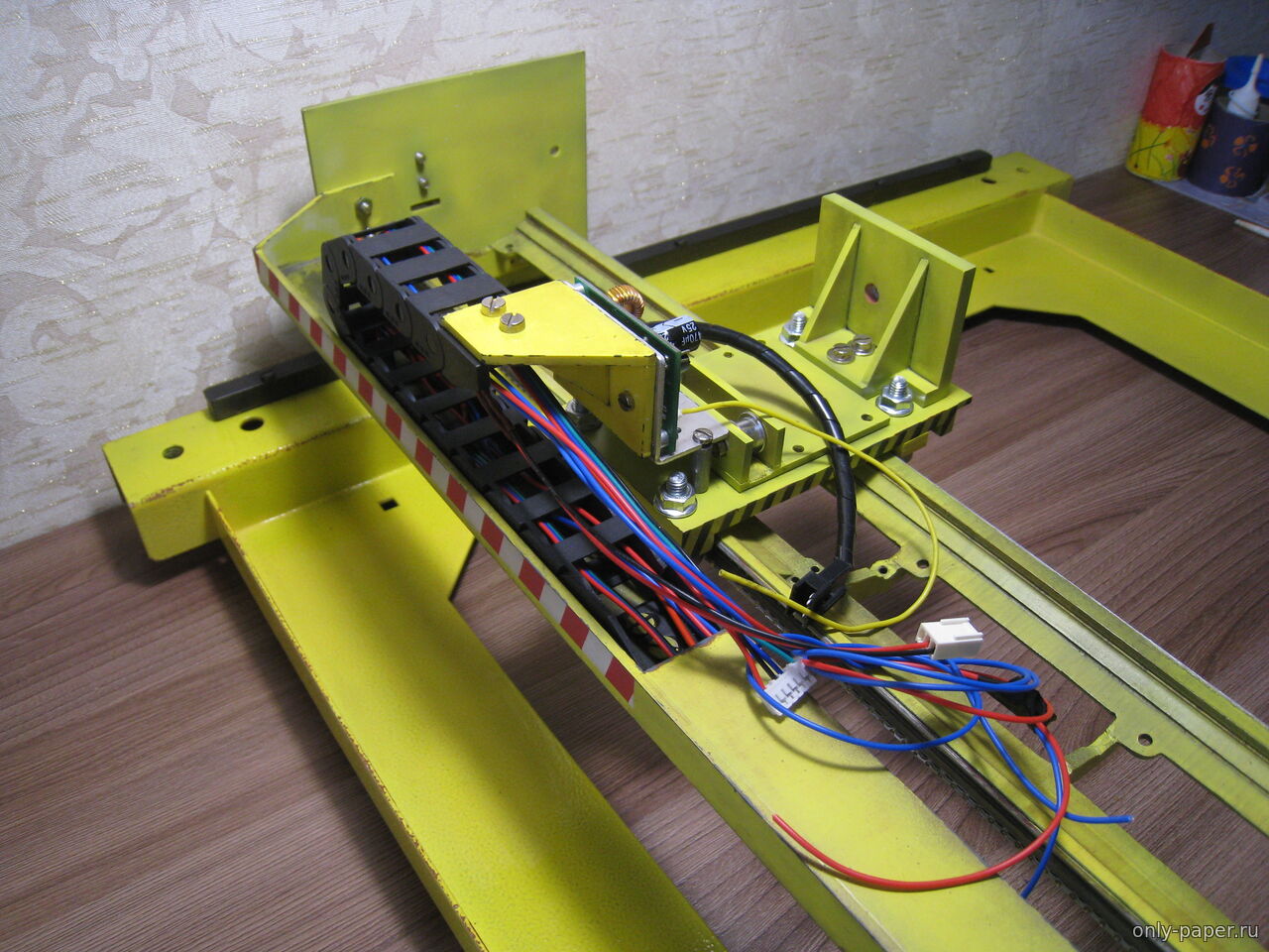

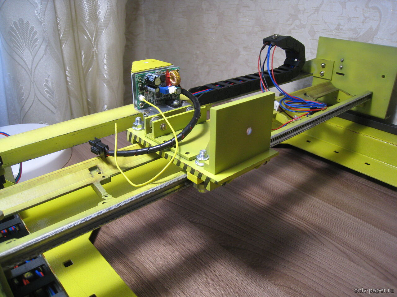

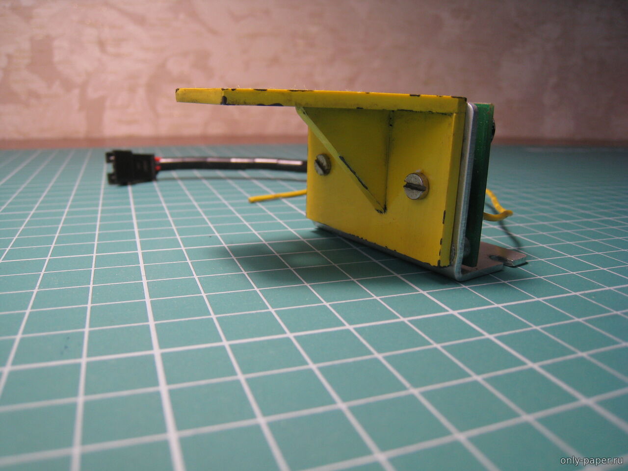

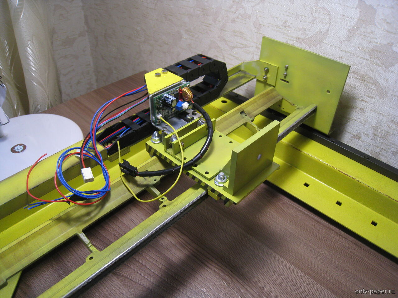

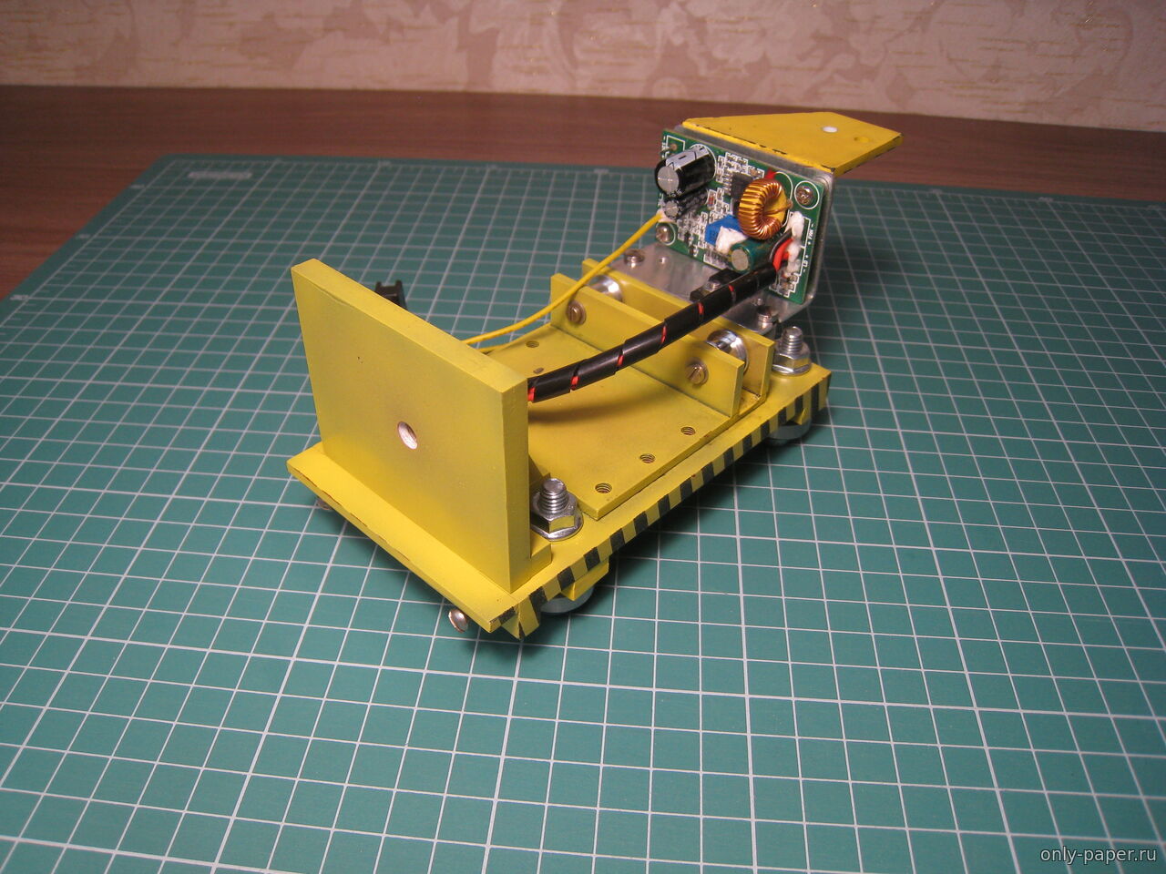

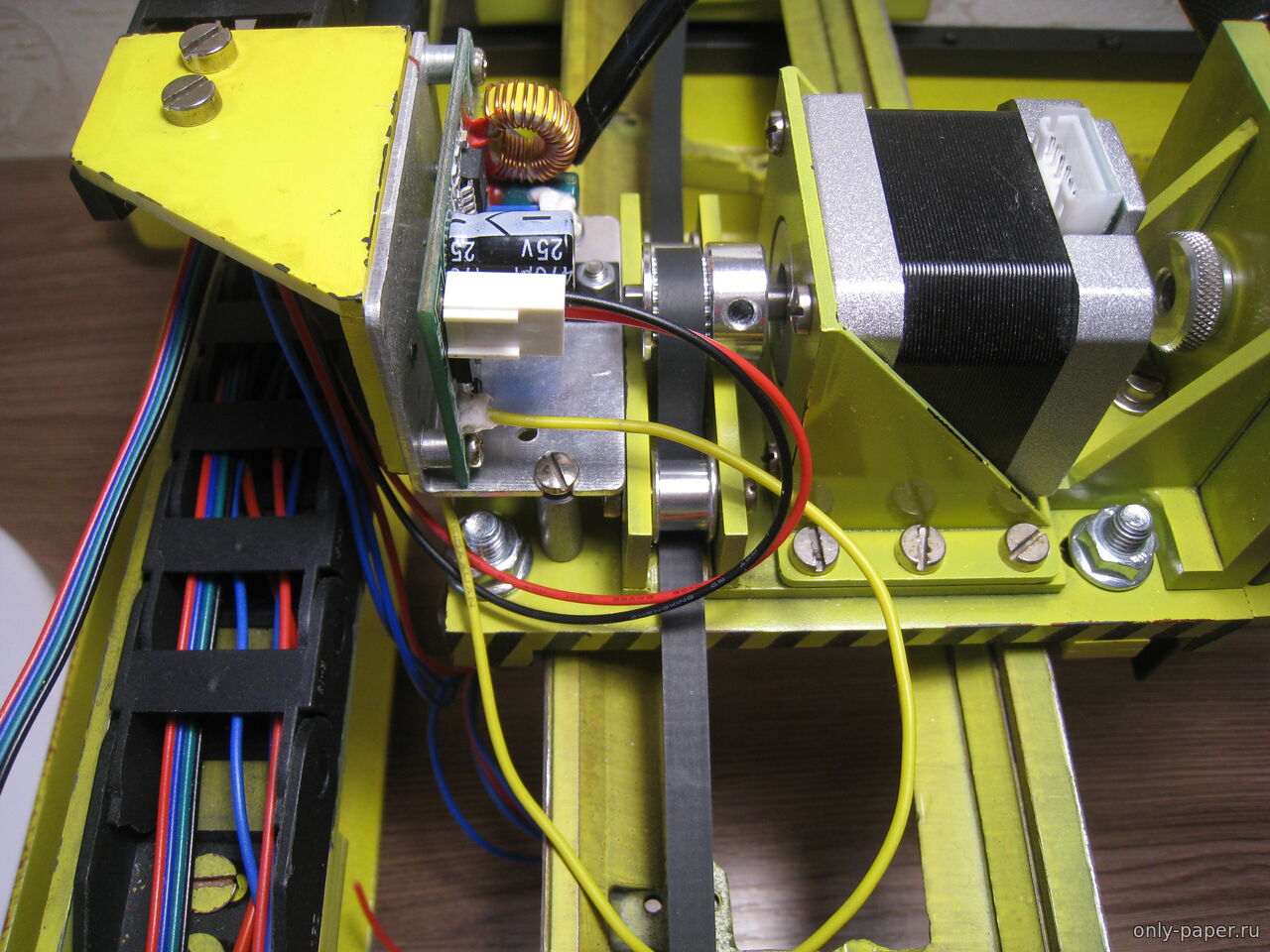

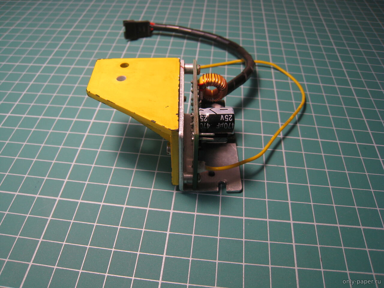

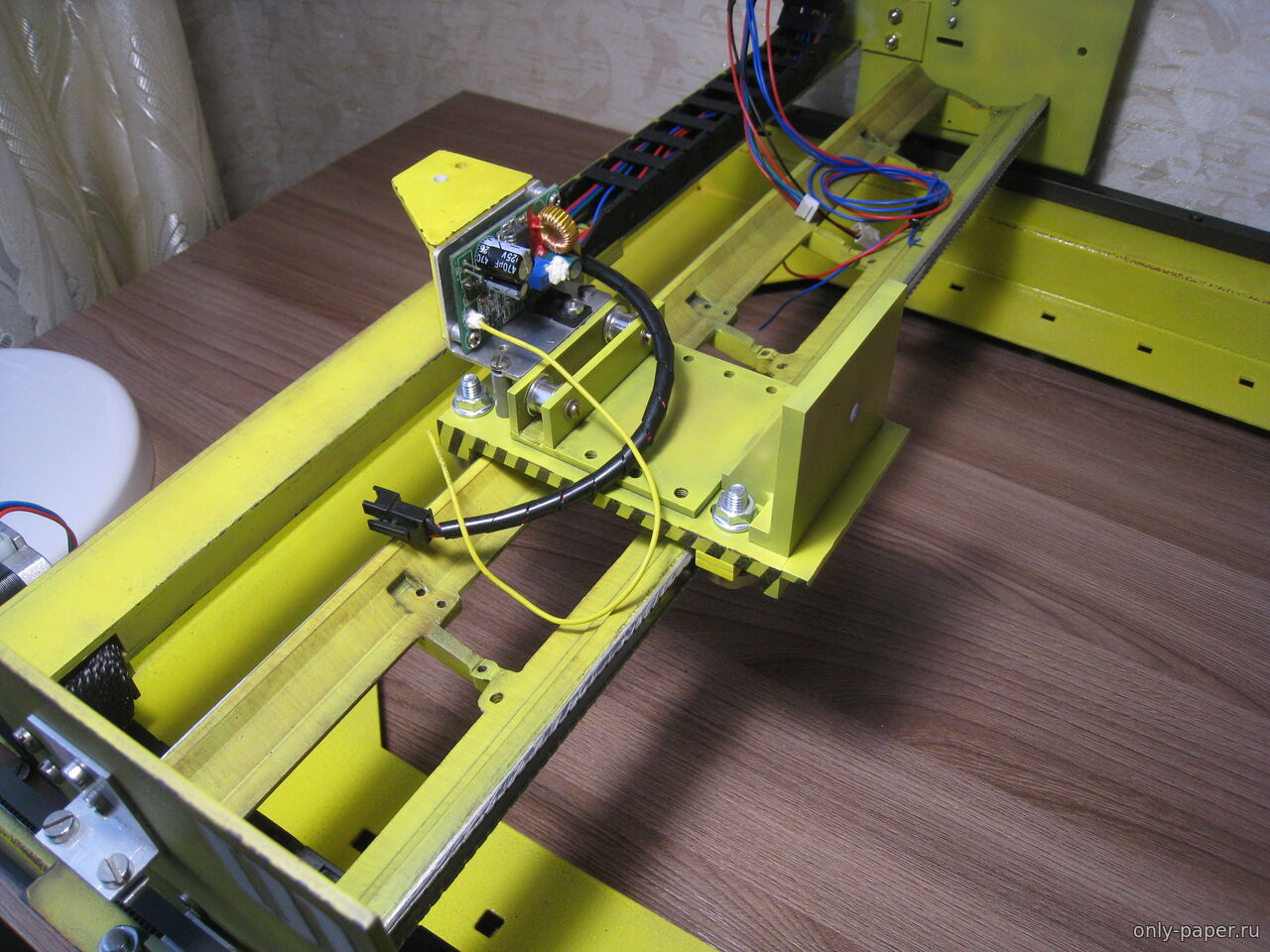

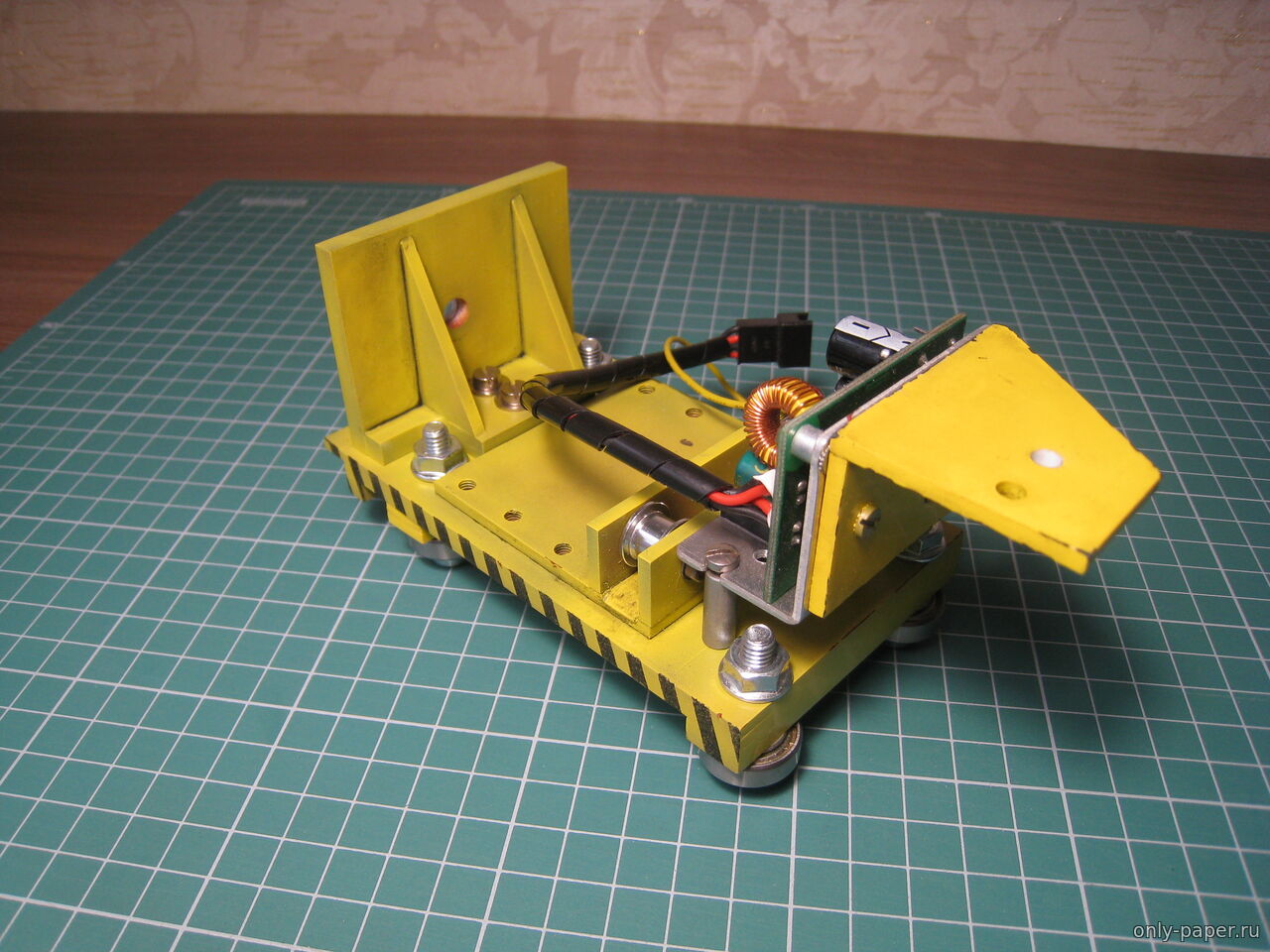

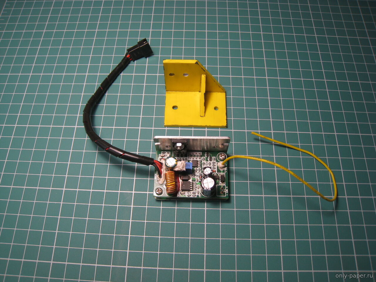

Электроника самого Лазера и кронштейн второго конца цепного кабельканала.
Закрепил данный узел на каретку оси Х
Прикрепления: 68234788.jpg (217.1 Kb) · 85632363.jpg (178.7 Kb) · 98864967.jpg (127.6 Kb) · 01439596.jpg (197.6 Kb) · 19812088.jpg (186.3 Kb) · 91685108.jpg (190.3 Kb) · 08040750.jpg (203.8 Kb)
Сообщение отредактировал vof4eg - Суббота, 11.04.2026, 21:44

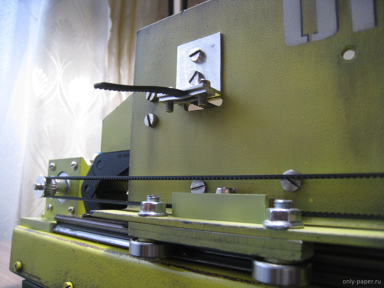

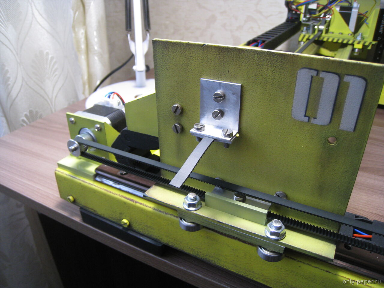

filindrДата: Воскресенье, 12.04.2026, 01:35 | Сообщение # 22
Сообщений: 1392
Репутация: 1107
vof4eg, Приветствую.
А чем обоснована установка мотора оси Х на саму каретку - это же потеря шагов из-за инерции ( мотор + голова лазерная массу имеют) и, соответственно, потеря в скорости перемещения. Лучше может его поставить на траверсу оси Y скраешку?
Да и саму ось Y лучше двигать двумя моторами параллельно, так побежит веселее да и геометрия хромать не будет.  yes
Но это моё, ворчливое мнение. В любом случае такие самоделки интересно смотреть.
vof4egДата: Воскресенье, 12.04.2026, 02:08 | Сообщение # 23
Сообщений: 619
Репутация: 1073
Приветствую, да собственно ничем) Мотор, как оказалось очень тяговитый, инерция на потерю шагов никак не повлияла. Вот на оси Y, там да, пока стоял один мотор с одной стороны некий перекос происходил, позже добавил второй мотор с другой стороны.

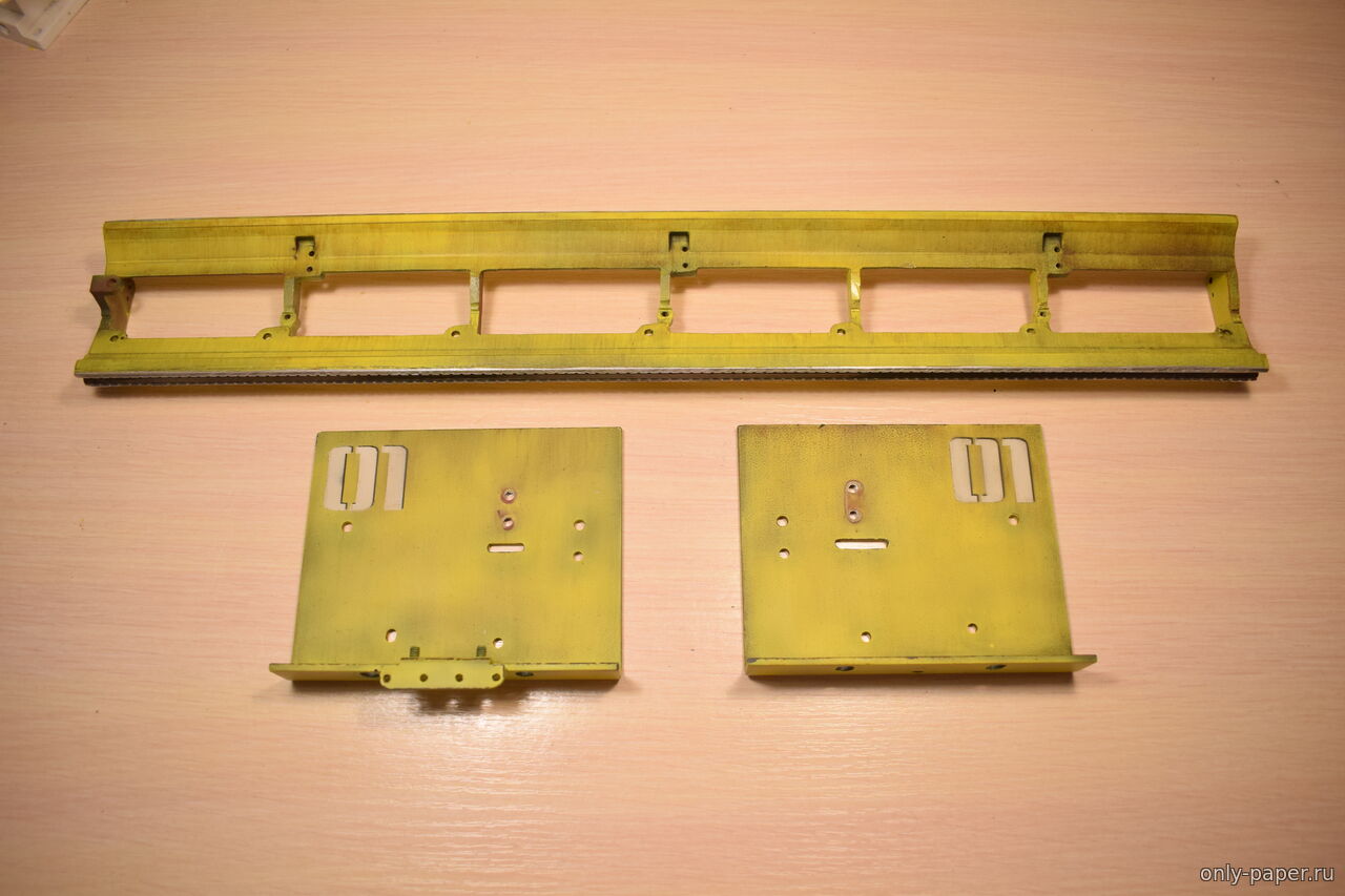

Немного процесса сборки

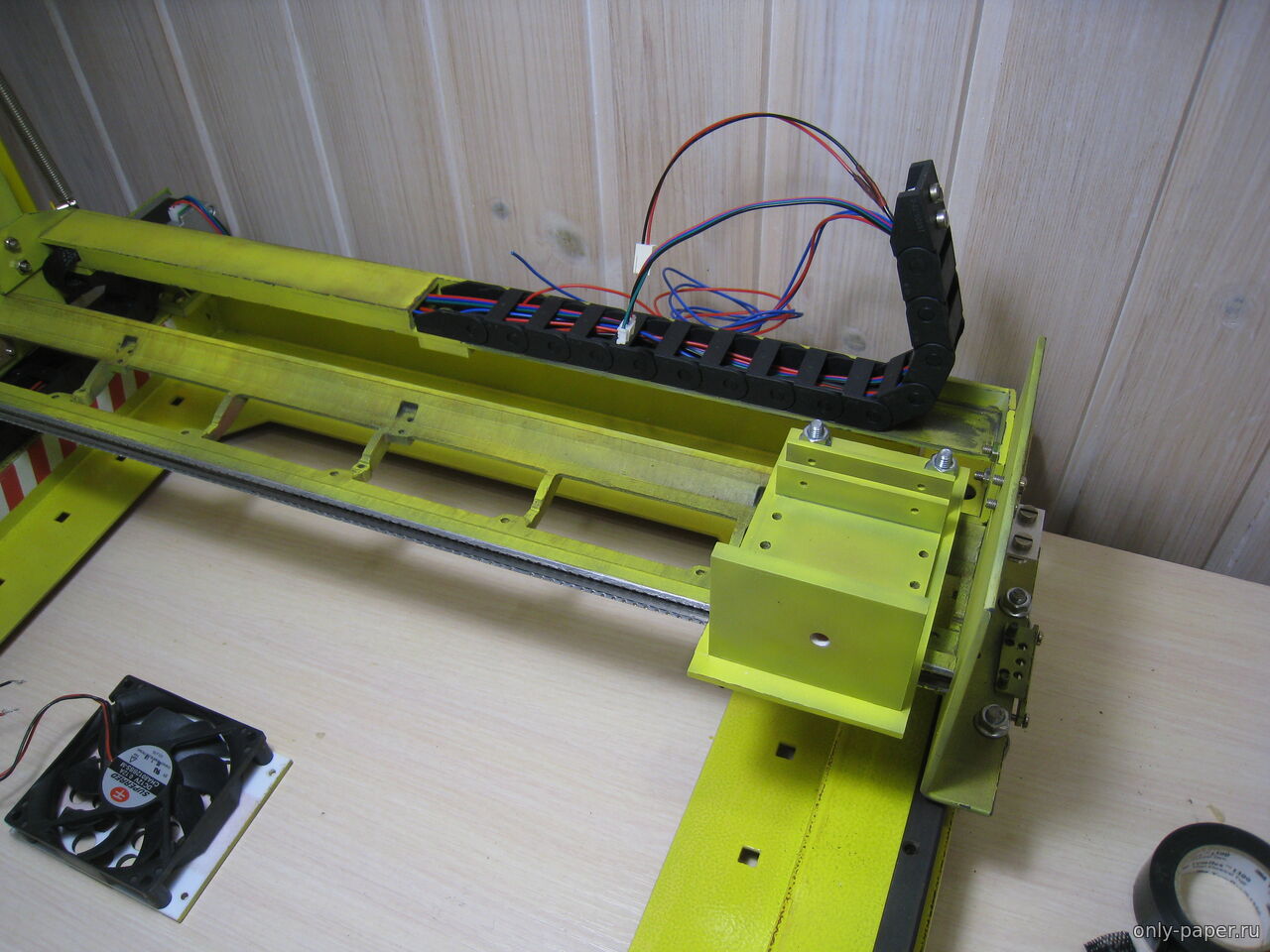

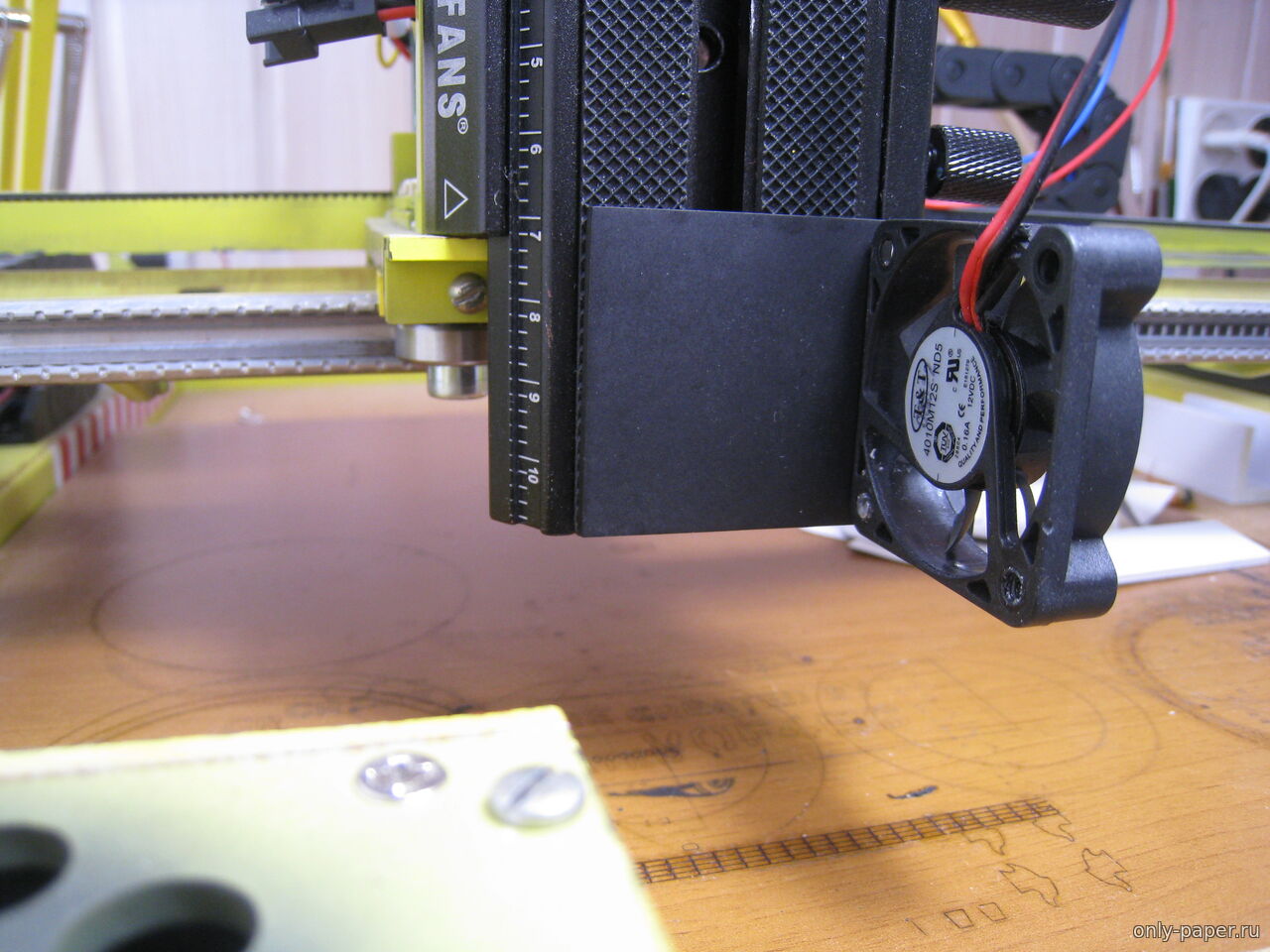

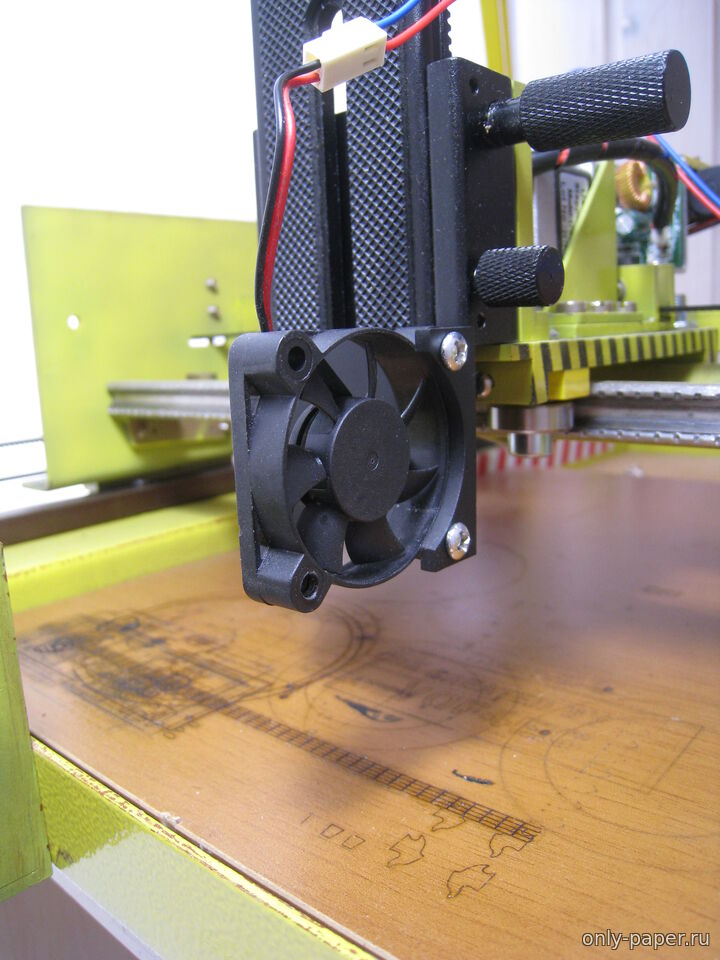

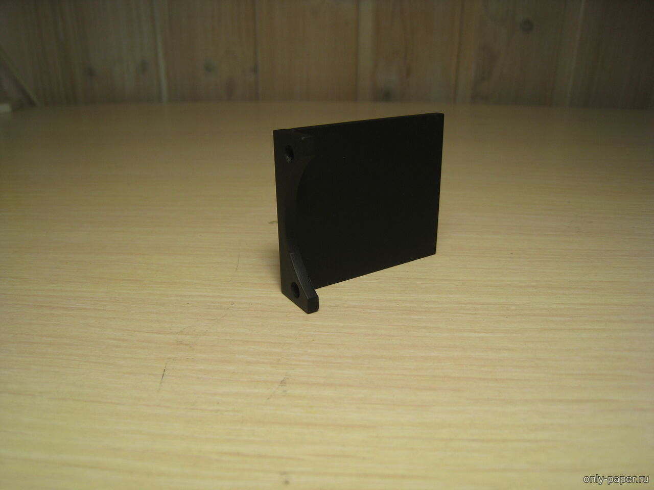

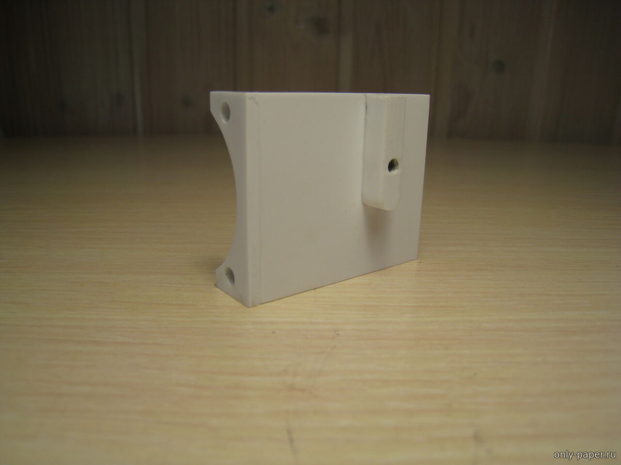

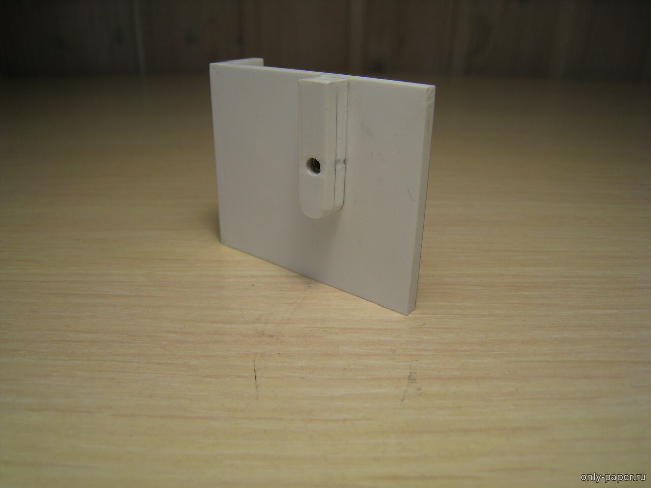

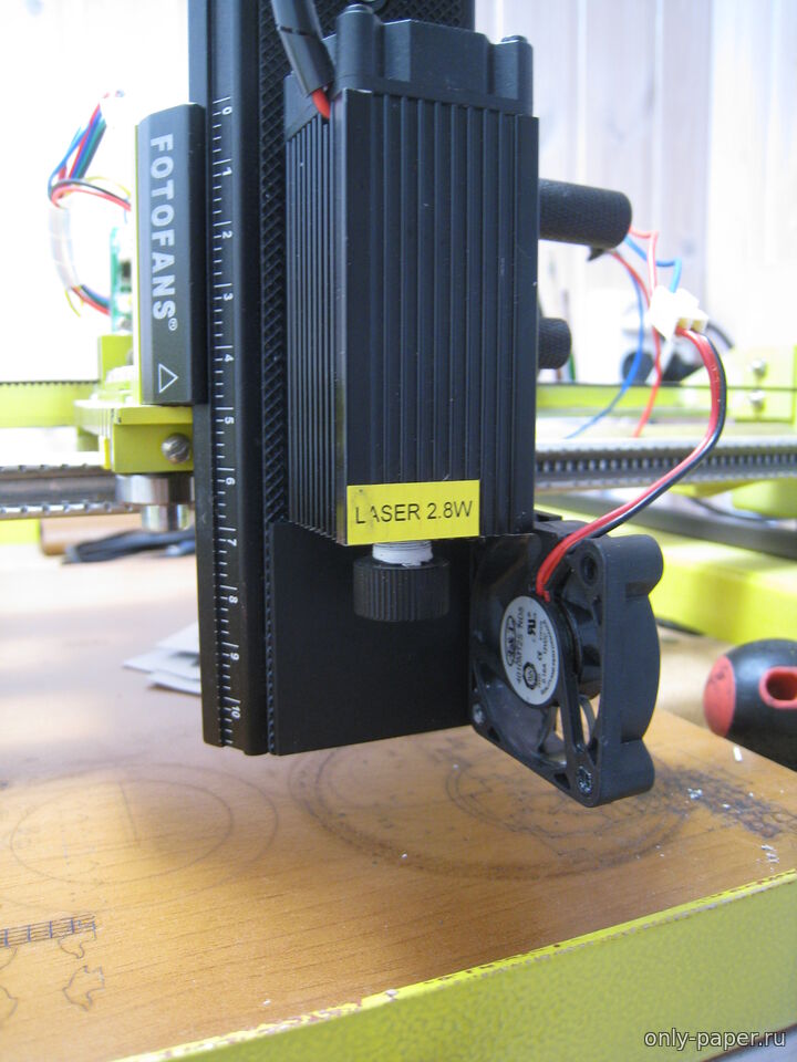

vof4egДата: Среда, 15.04.2026, 02:44 | Сообщение # 27
Сообщений: 619
Репутация: 1073

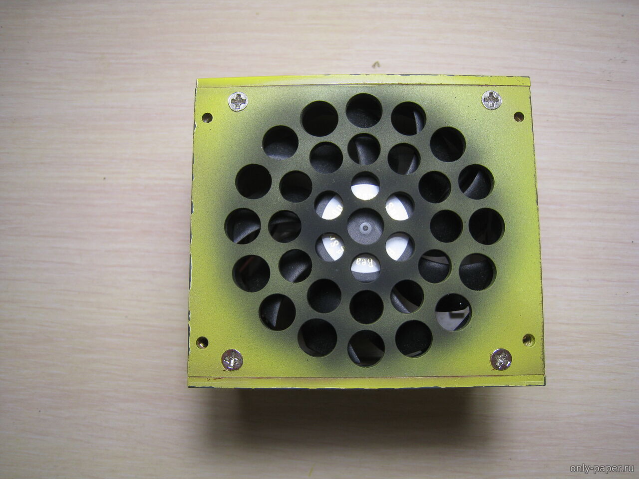

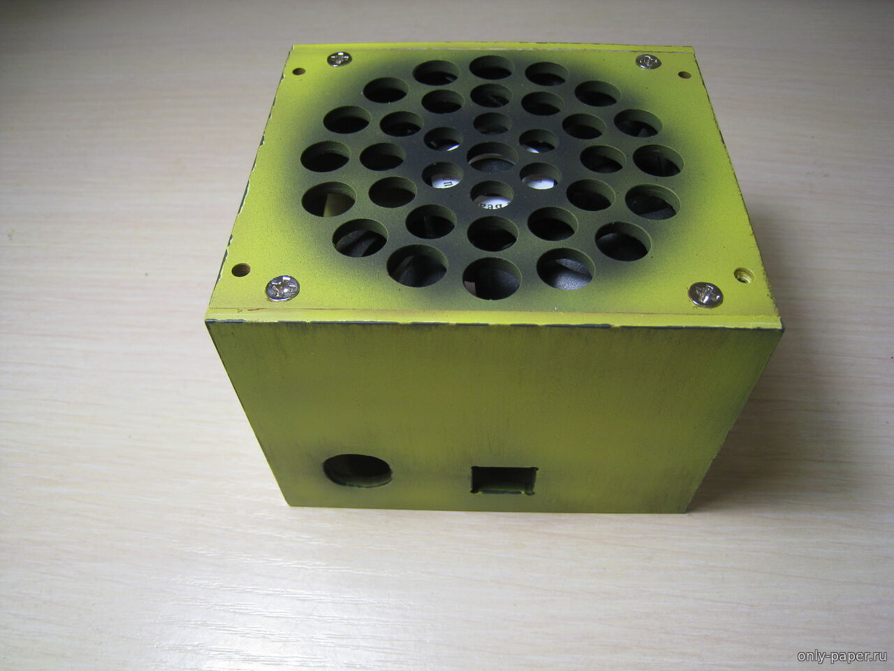

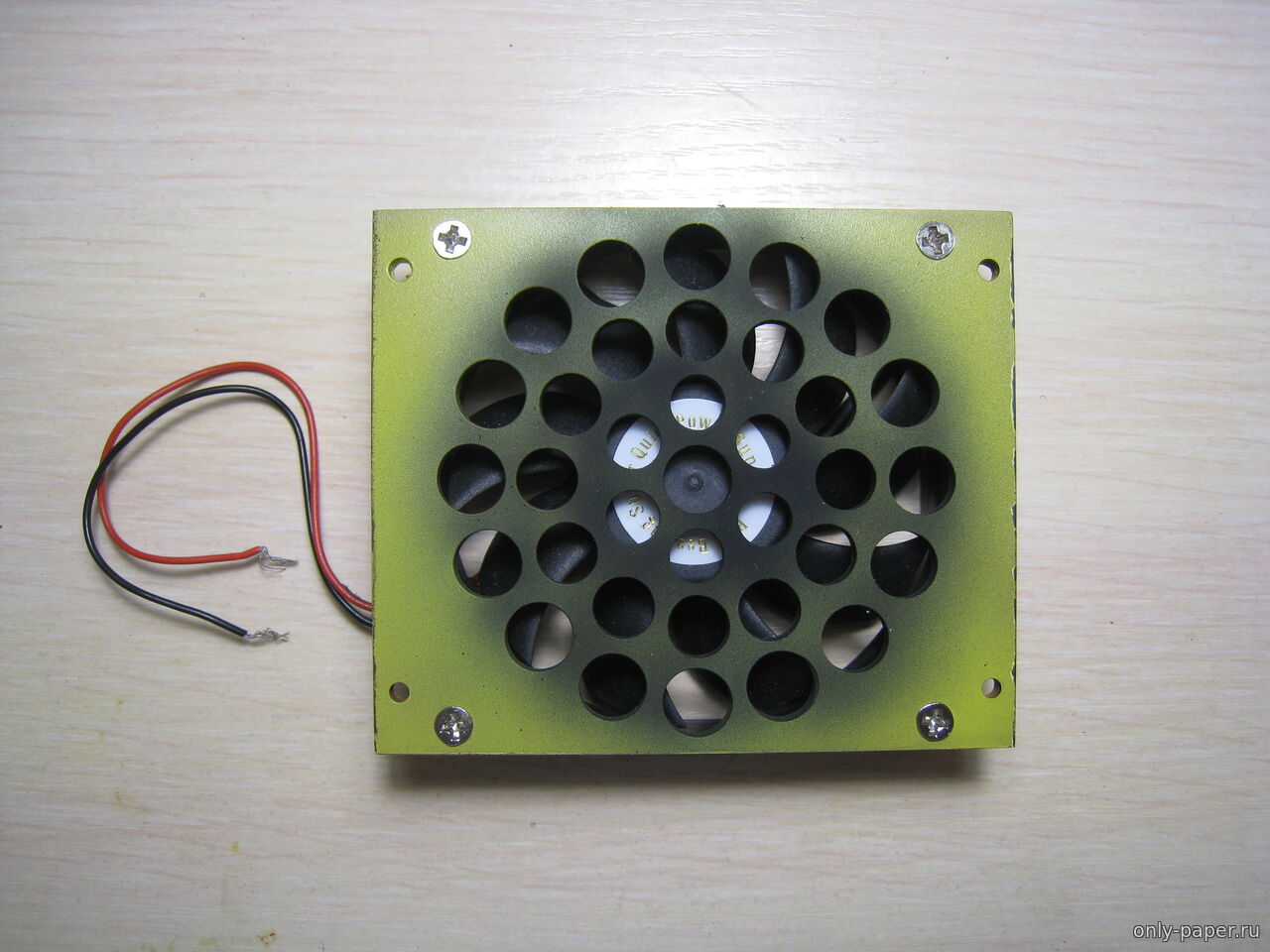

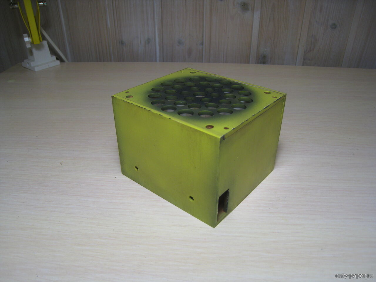

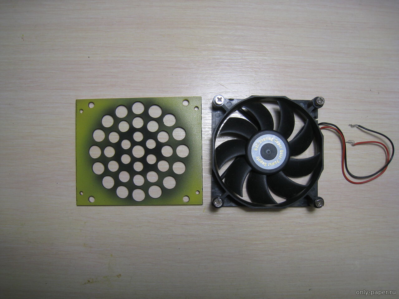

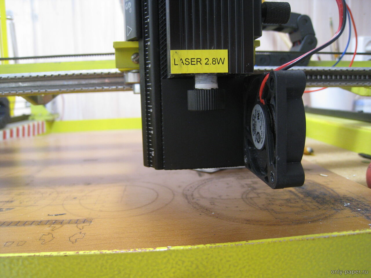

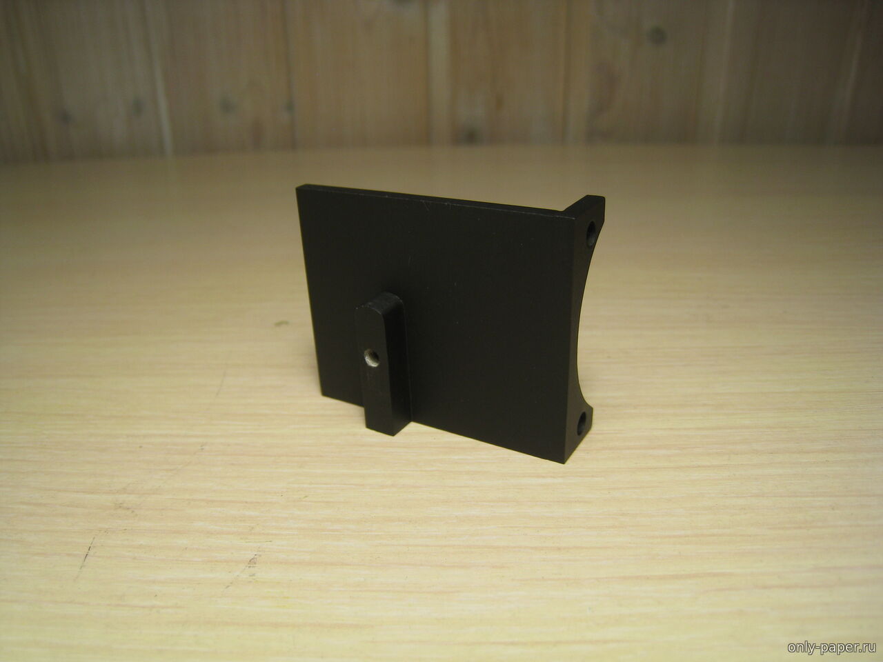

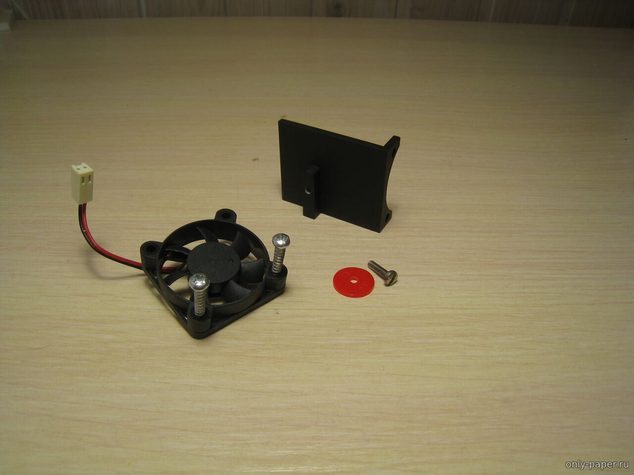

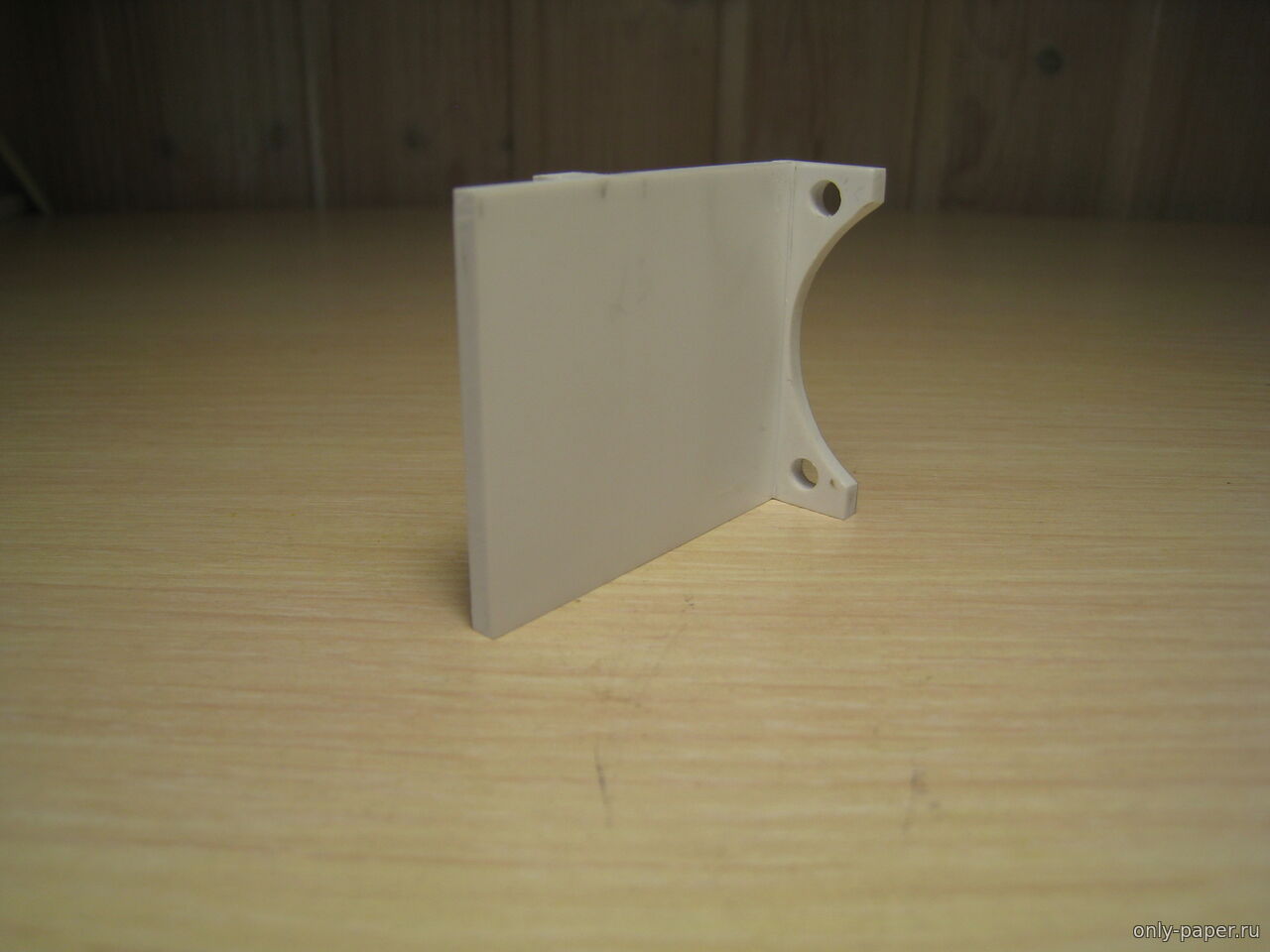

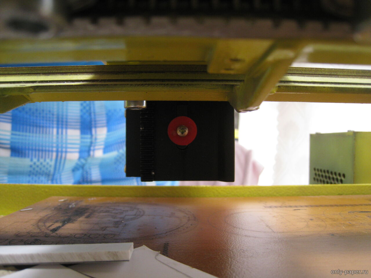

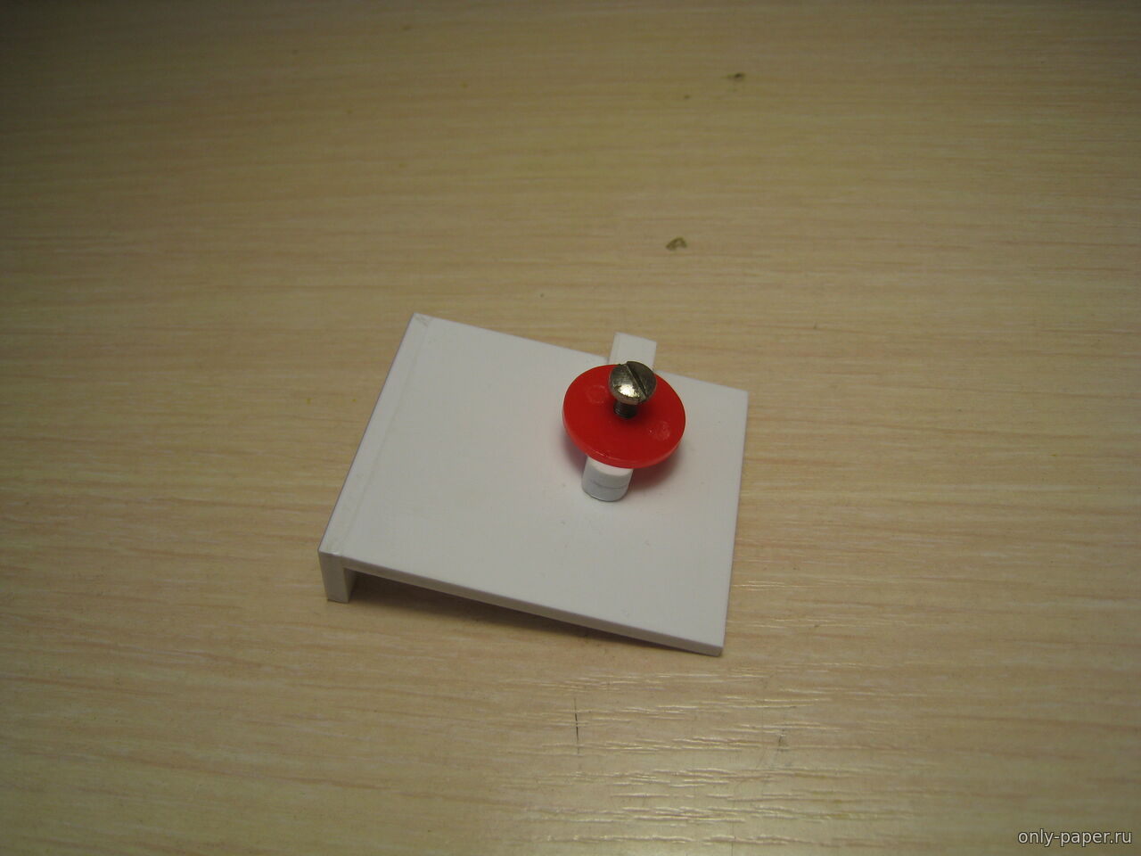

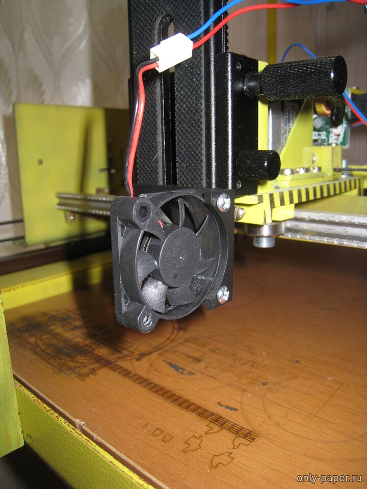

Говорят, что от дыма сильно коптится линза, сделал кронштейн для кулера, для обдува. Покрасил, установил на приблуду под лазер.
Прикрепления: 46644076.jpg (64.5 Kb) · 82878862.jpg (66.7 Kb) · 82943968.jpg (72.4 Kb) · 44030736.jpg (90.9 Kb) · 10019191.jpg (78.4 Kb) · 19708744.jpg (80.2 Kb) · 23688975.jpg (101.7 Kb) · 06849130.jpg (137.2 Kb) · 21288449.jpg (128.4 Kb) · 34804208.jpg (173.3 Kb)
Сообщение отредактировал vof4eg - Среда, 15.04.2026, 02:48

Ещё, с установленной головой
Прикрепления: 39592894.jpg (153.9 Kb) · 13253371.jpg (120.8 Kb) · 41276599.jpg (132.3 Kb)

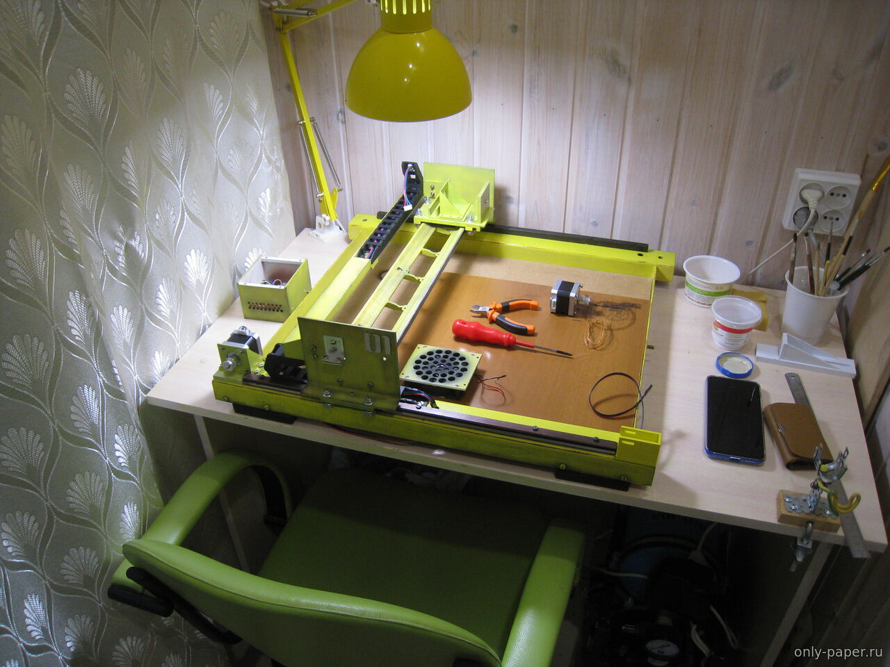

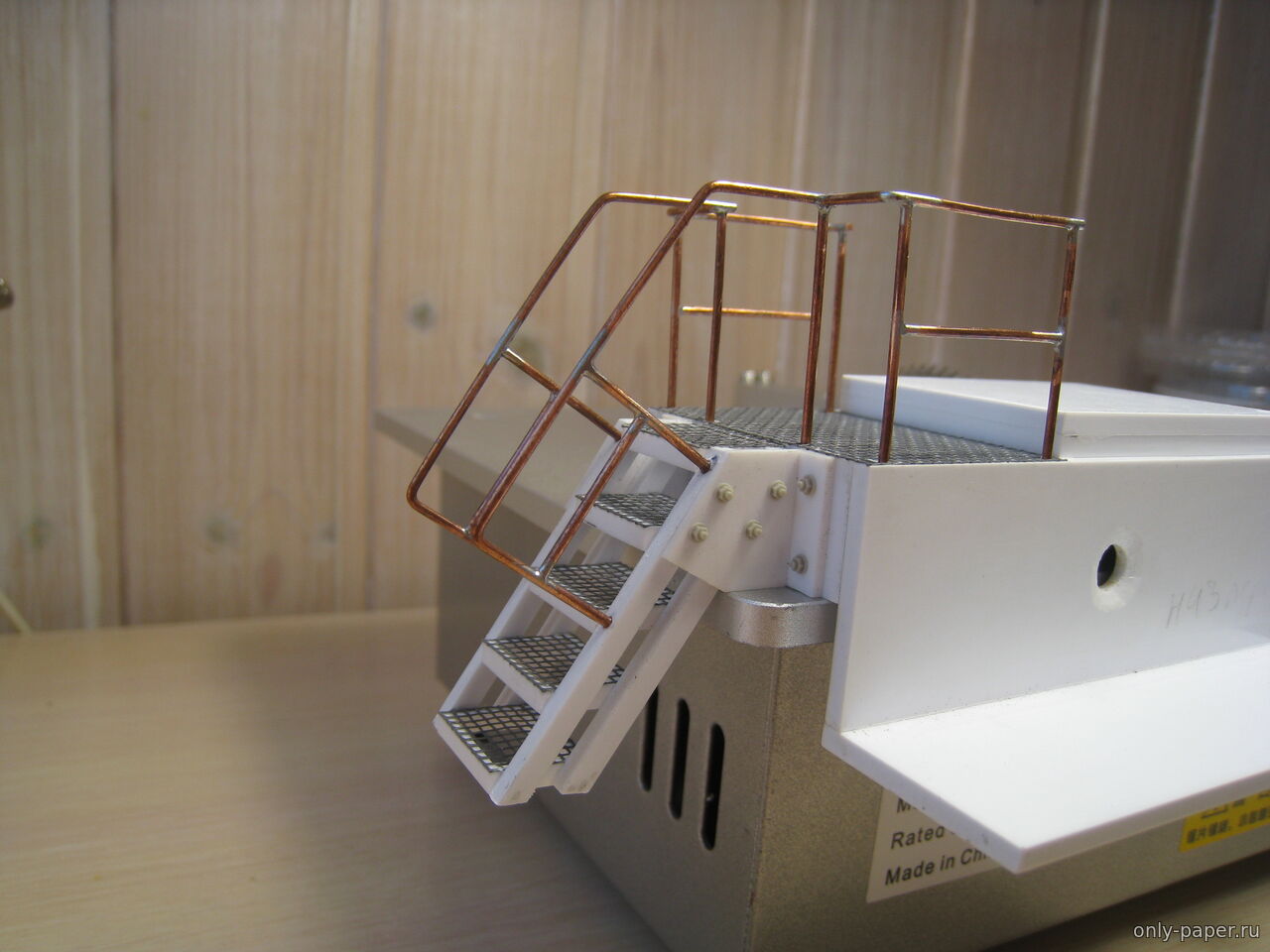

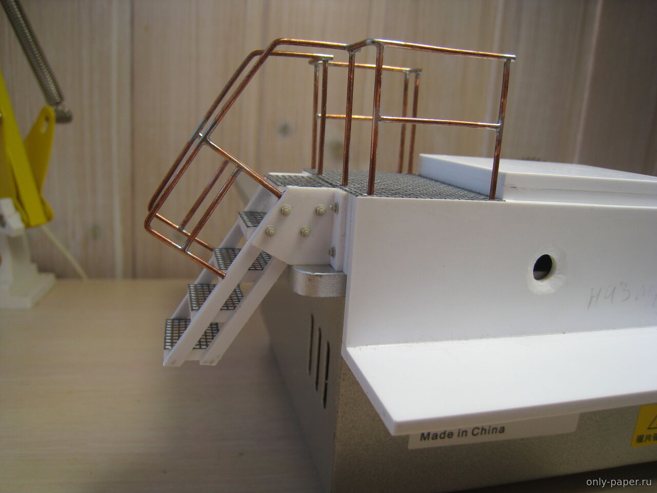

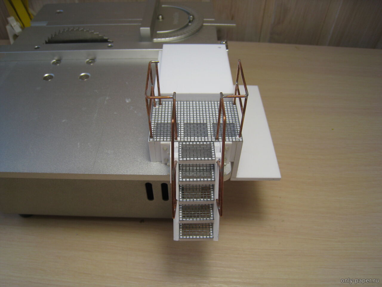

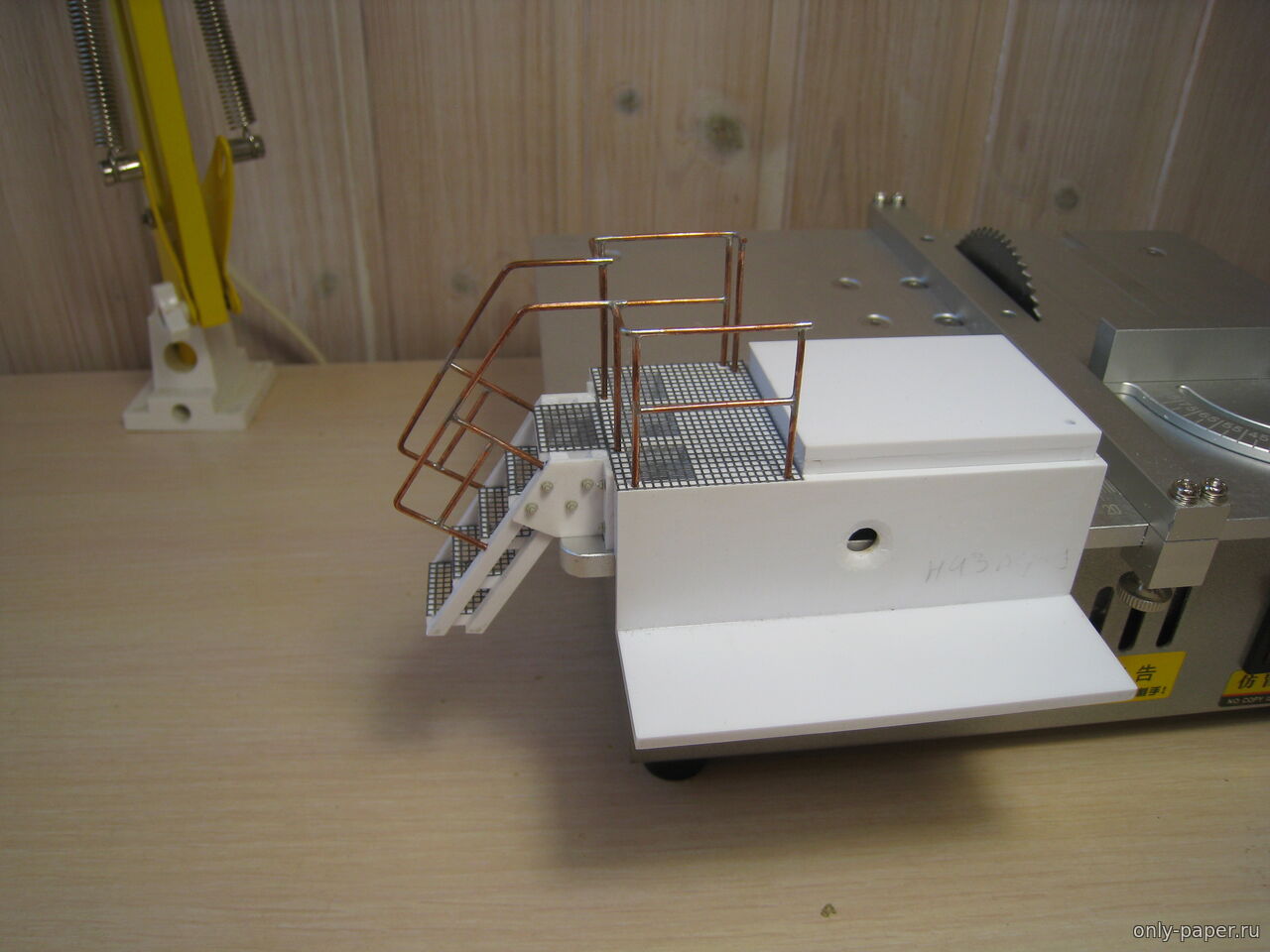

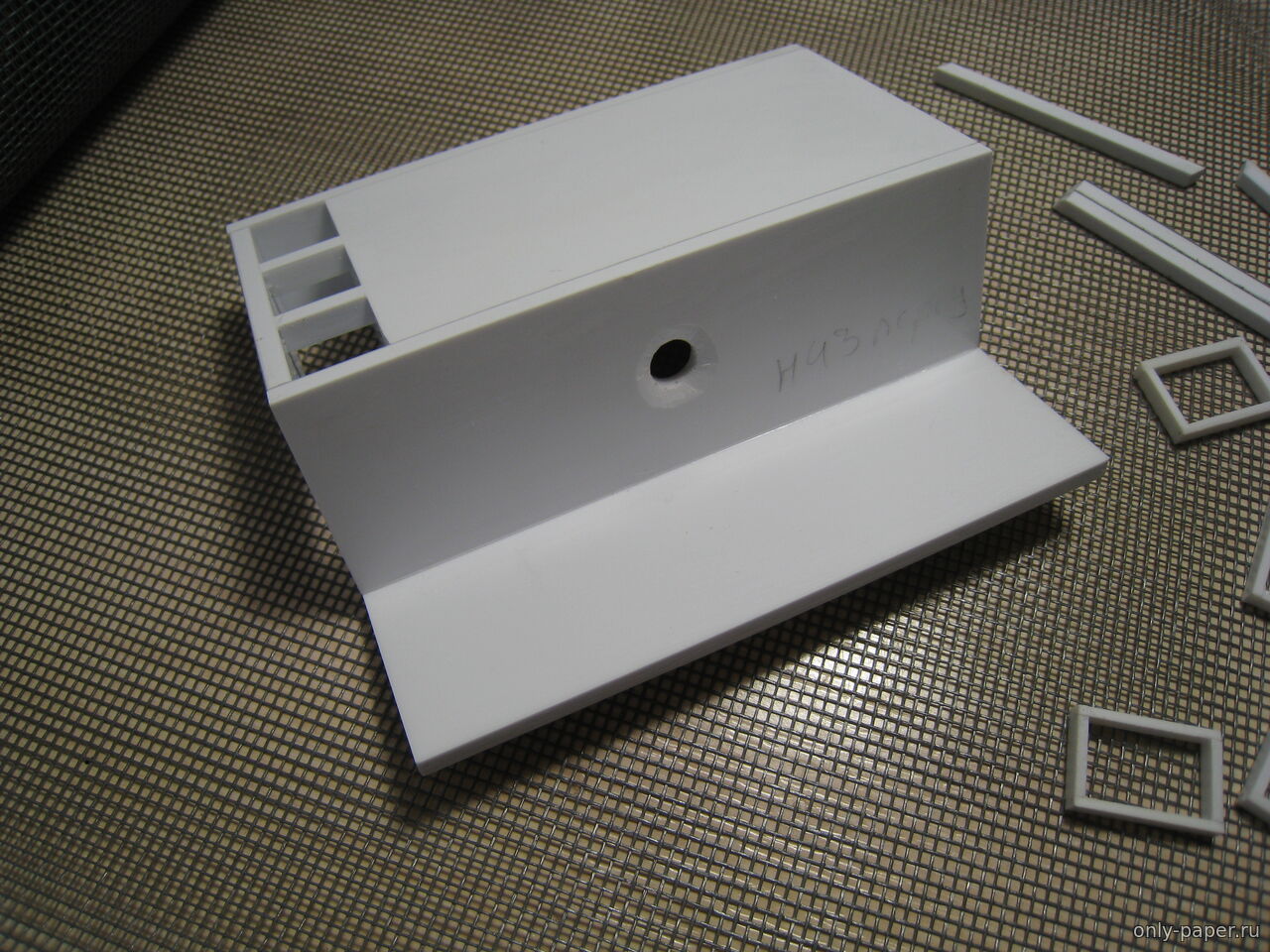

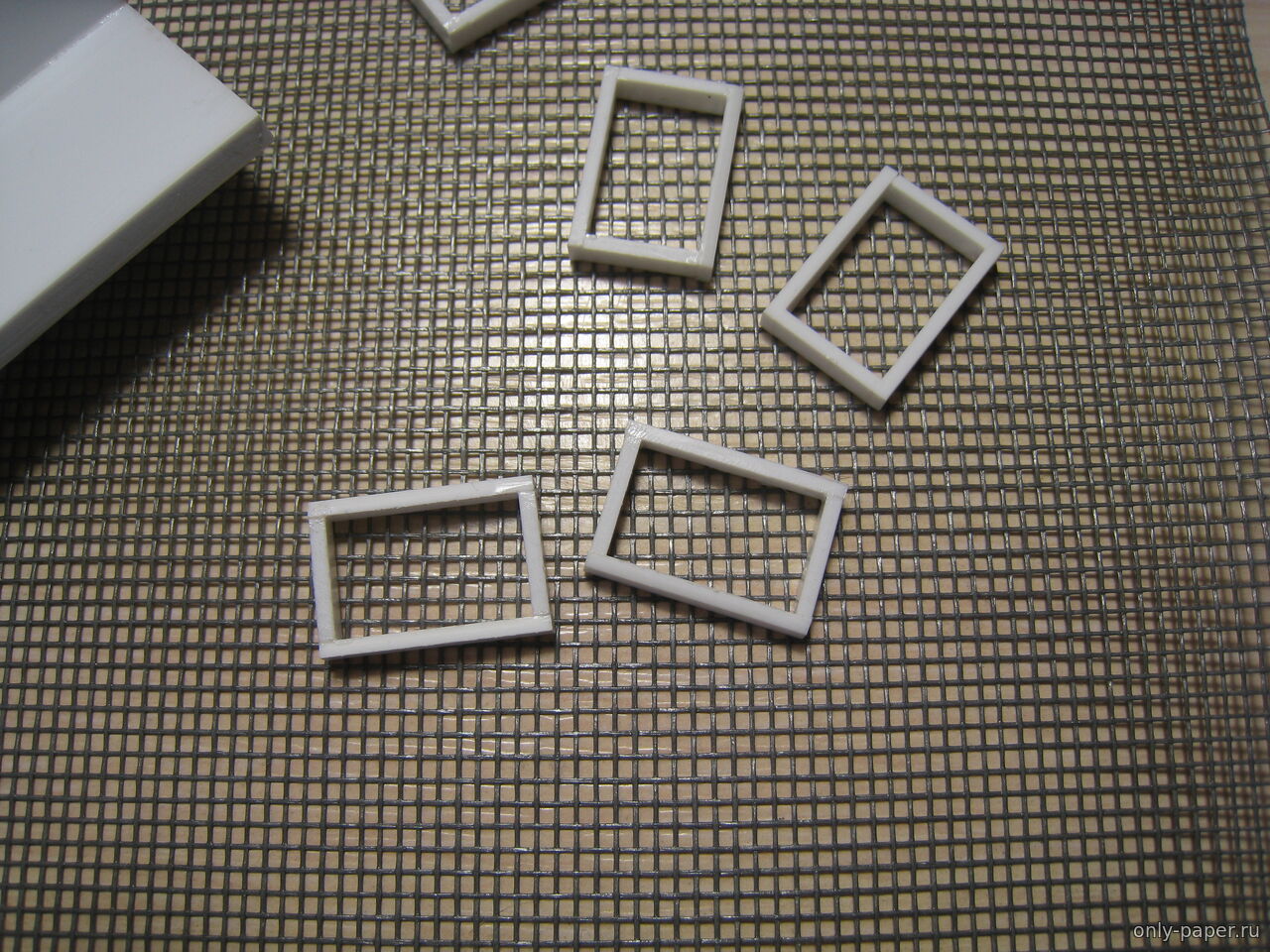

В итоге это уже какой-то лазерный завод получился! Управлять которым вызвался Василий - бывший танкист.
Прикрепления: 61092516.jpg (126.5 Kb)
Сообщение отредактировал vof4eg - Среда, 15.04.2026, 02:56

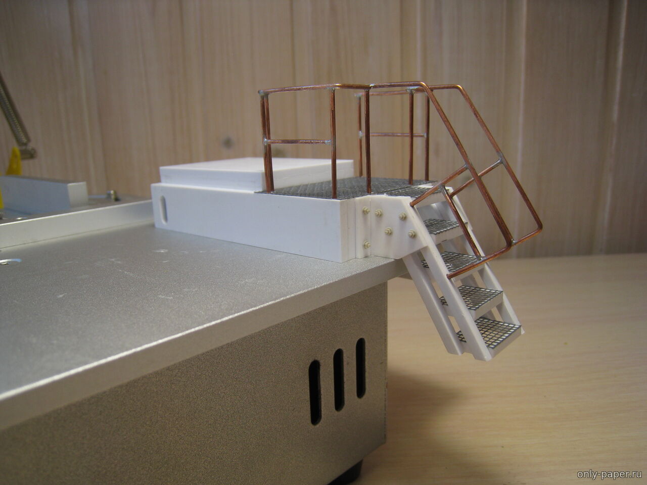

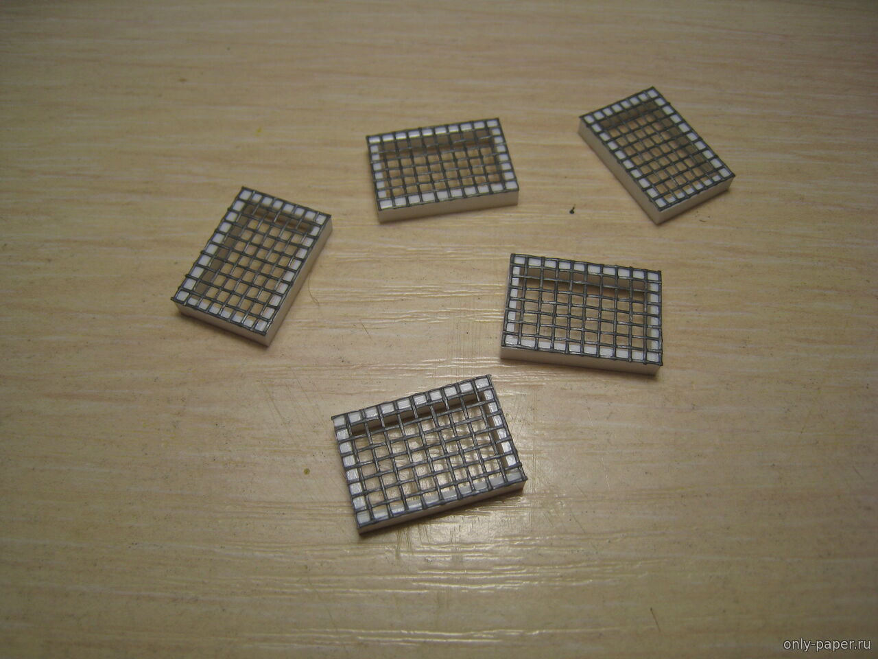

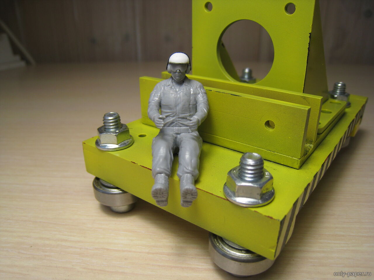

vof4egДата: Среда, 15.04.2026, 03:00 | Сообщение # 30
Сообщений: 619
Репутация: 1073

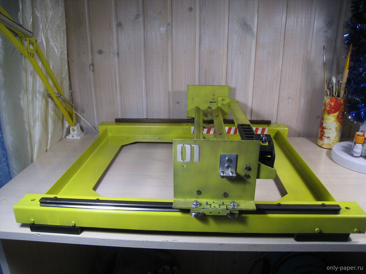

Настала пора подготовить ему рабочее место! Для начала изготовил вот такую платформу
