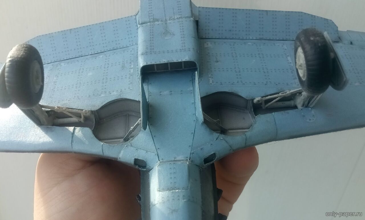

У меня шипы стали как надо и ни во что не упирались. Возможно, вы где-то перекосили каркас. Теперь по центральной части. Почему вы сразу не склеили среднюю часть с крыльями? Зачем сперва клеить крылья, а потом удивляться, что деталь на место не встает. Это как-то нелогично. Там же склейки специально даны. Вот у меня всё сошлось без проблем и без подрезаний. Крыло село отлично.
  Да потому, что на том же Мессере и на Кобре была похожая схема, два крыла и центр отдельно, даже из сканов все нормально встало, я и не придал этому значения. Ну и к тому же так действительно удобно, если все склеить сразу то придется сразу позиционировать большое крыло целиком, а это не удобно, ну и исходя из прошлых сборок именно это мне показалось не логичным.
  Претензий нет, все правильно спроектировано, вот только если бы была где то выложена сборка, или этот момент был бы прописан в инструкции (например как про зализы на хвосте), то этой ошибки удалось бы избежать.

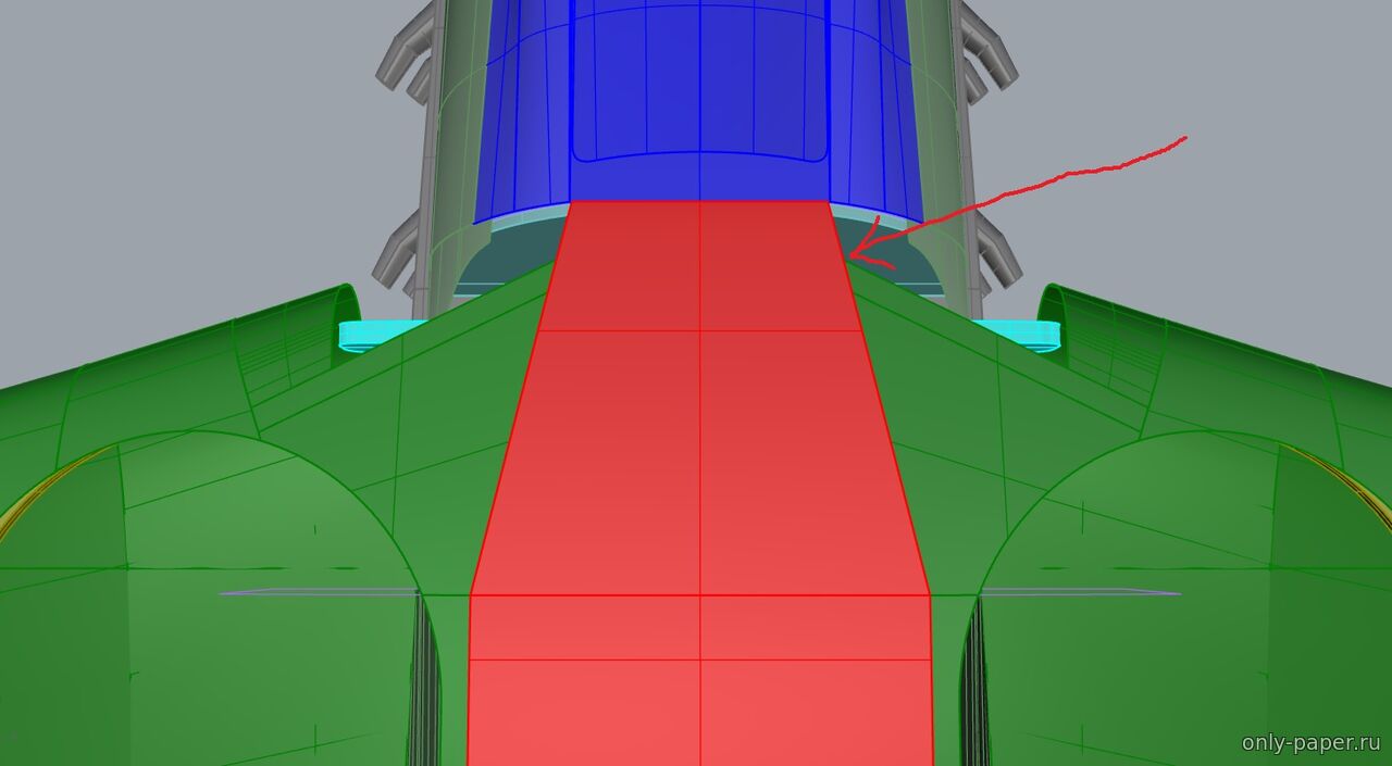

Вот кстати, мне кажется, центральная часть у вас не устанавливается не потому, что вы неправильно склеили крыло, а потому что вы вставляете ее вровень со срезом под зализы. А надо ориентироваться по форме самой детали относительно крыла. Она торчит вперед.
Вот спасибо! без подсказки этого действительно было бы не понять, и опять же если бы я клеил крыло консоли и центральную часть в одну деталь, я бы здесь тоже точно бы ошибся.
