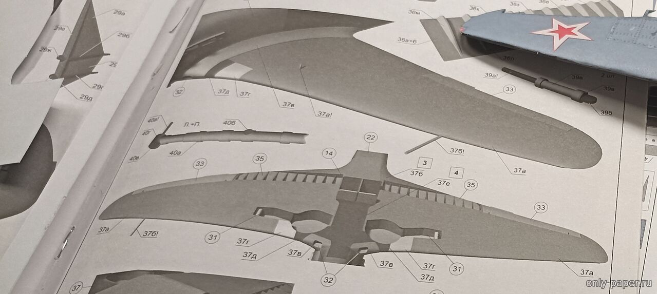

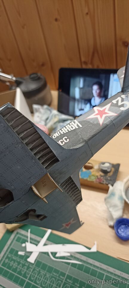

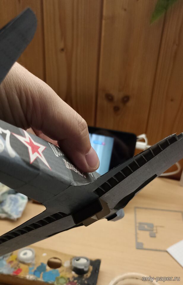

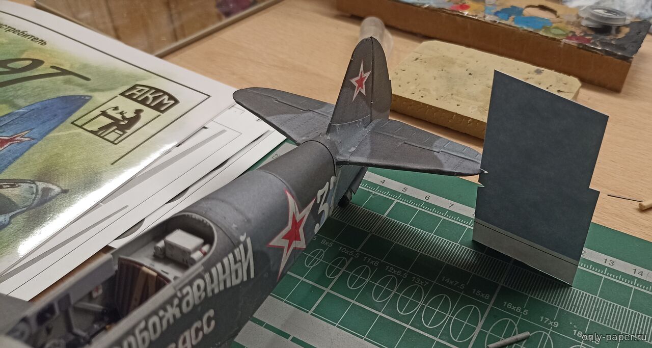

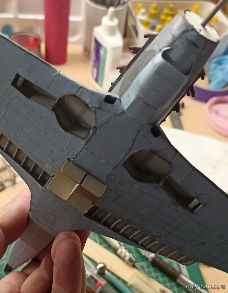

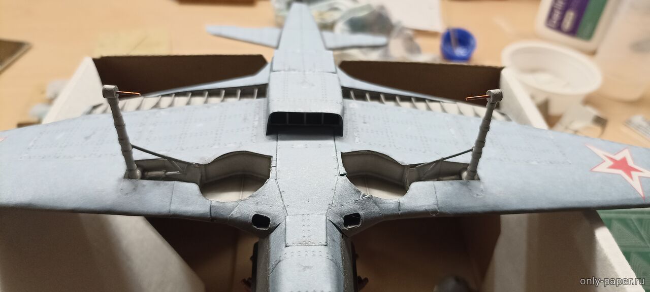

Всем здрасьте! Паника по поводу соединения двух консолей крыла и центральной части, которая в своем пике достигла того, что я хотел распечатывать делать новые крылья, была преждевременной, все удалось более менее починить . Как говорит один бородатый блогер "Есть некоторый нюансы и недосказанности" но я думаю они закроются щитками шасси и зализами крыла.
  Потом собрал и приклеил ниши тормозных щитков  ну и в сборе все это выглядит так .

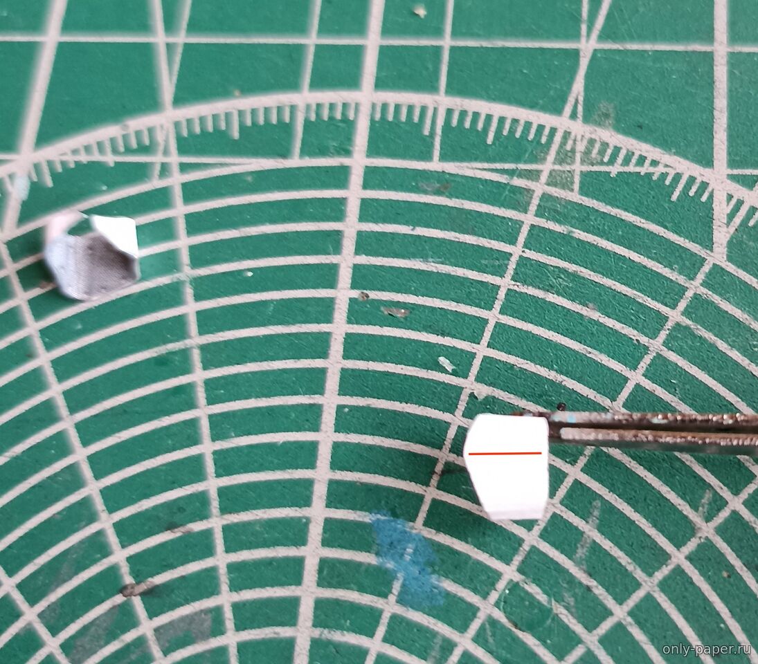

  Крылья эти конечно попили у меня кровушки, и мне до сих пор не понятно как вклеивать эти мелкие воздухозаборники толи сейчас, толи вместе с зализами, мне их собрать то удалось только с помощью Сан Саныча (HISshadow) если что то гнуть их надо вот по этой красной линии  склейка получается ближе к краю, а я изначально согнул их неправильно располагая склейку по середине.

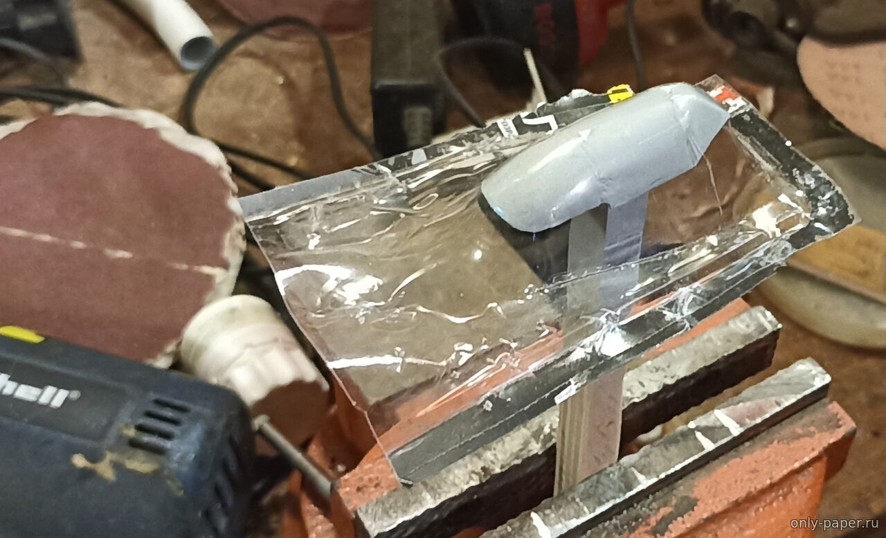

  А, ну ещё выдавил фонарь , и да как обычно "из говна и палок" т.е с максимальным использованием подручных средств и упаковки из под клея.

А теперь рубрика "Эксперименты".

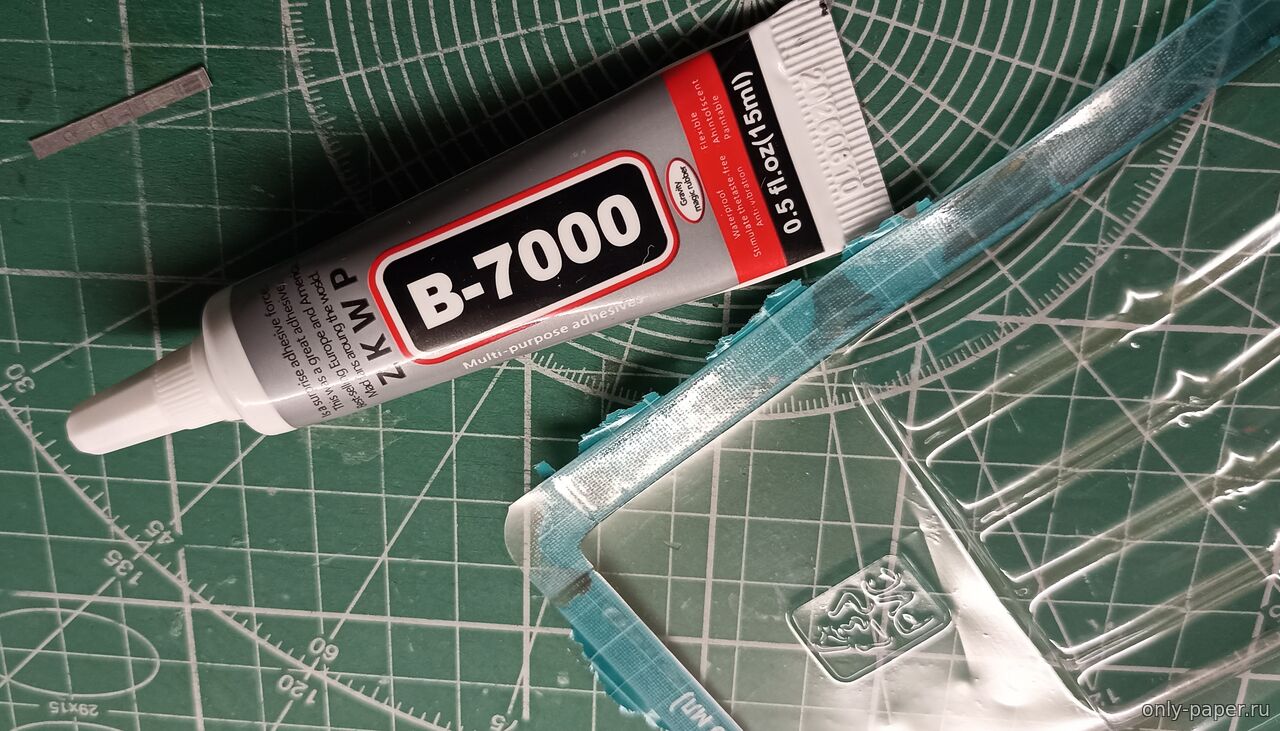

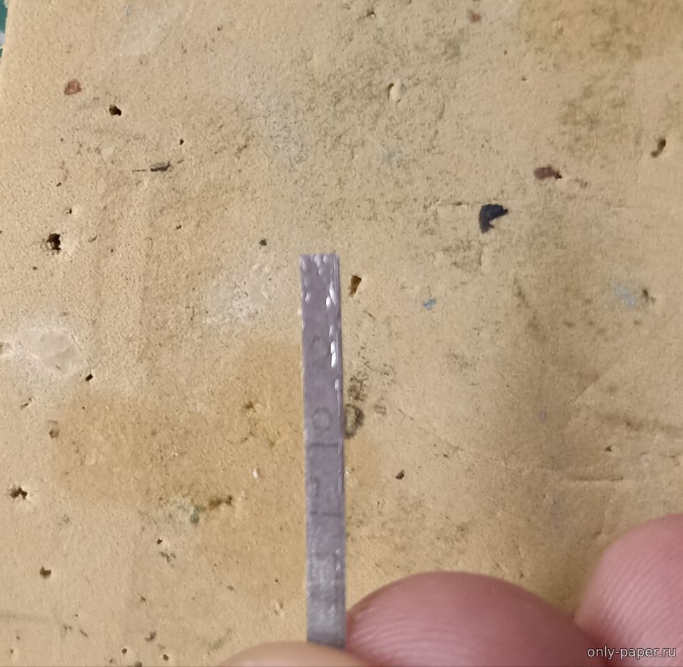

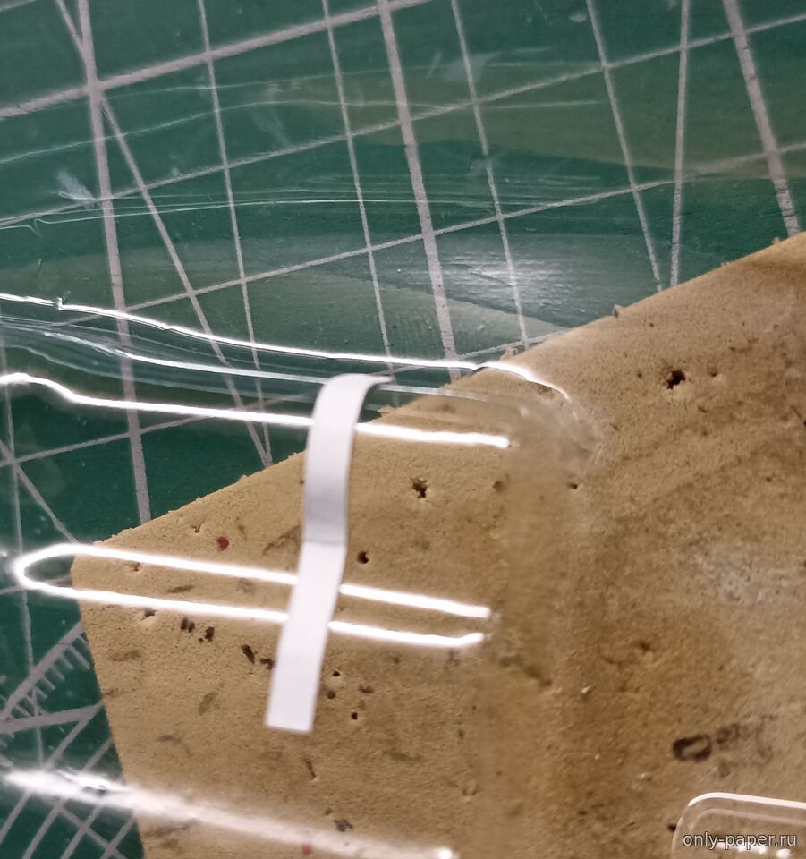

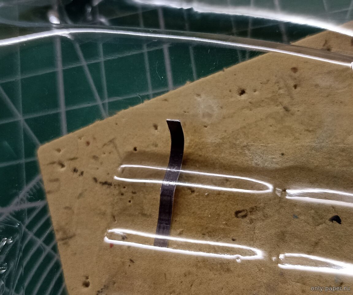

  Фонарь вы уже видели, а так как переплёт в модели дается токо наружный, окрашенный с обеих сторон, то применить технику двустороннего скотча не получится, т.к он у меня белый.
  Был куплен вот такой клей , он и не жидкий и не гель, так нормальной консистенции. Клей был нанесен тонким слоем на бумажку      и приклеен к аналогичной упаковке из под клея  схватил почти моментально, так что ошибок точно не простит, держит крепко, пластик не помутнел, и изнутри все видно  так что рекомендую если что, но опять же ошибок он не простит.
Прикрепления: 1898652.jpg (196.9 Kb) · 0985530.jpg (117.2 Kb) · 5344377.jpg (115.1 Kb) · 1922891.jpg (149.5 Kb)
Примерять и отформовывать зализы на сухую, потом приклеивать вздухозаборники к зализам изнутри, потом клеить зализы. По крайней мере я так делал

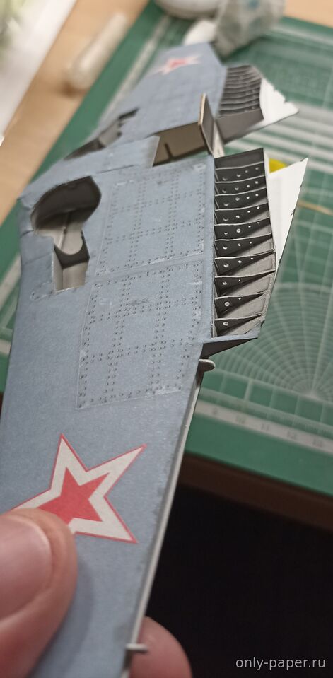

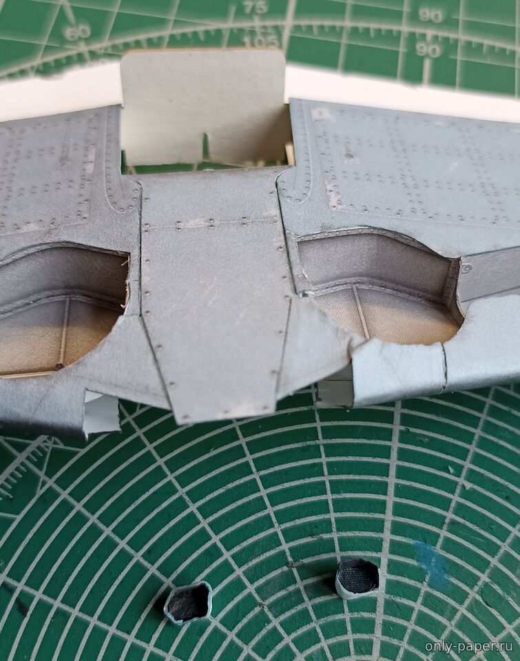

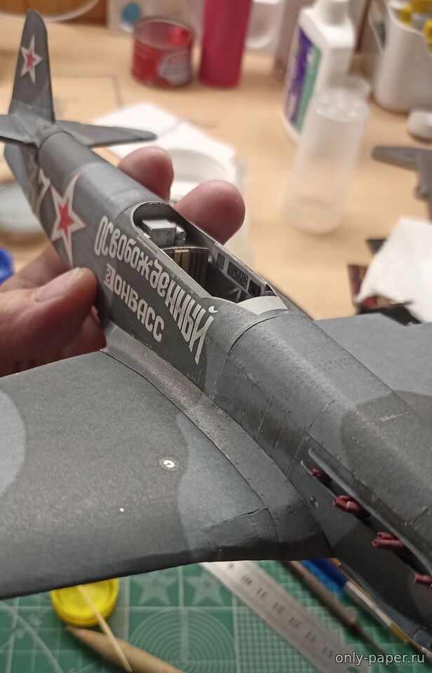

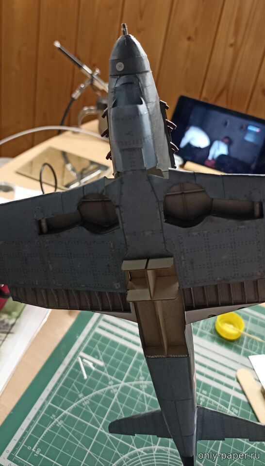

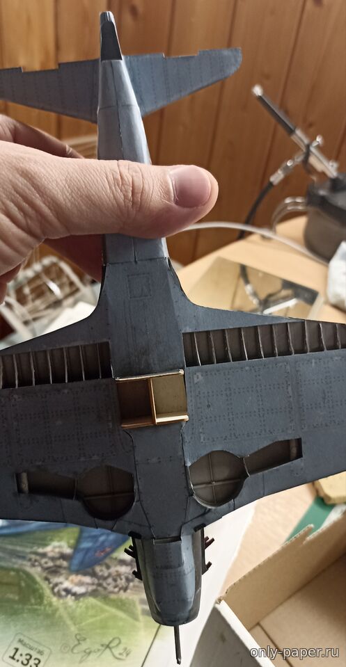

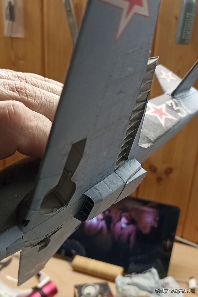

Доброго всем утра! Сегодня будет просто несколько фото с установленным крылом и зализами.
  Видели наверное у Андрея (B@rm@ley) закреплено такое выражение «На грабли не наступаю. Я по ним танцую и с каждым разом виртуозней!». Так вот Андрей, официально прошу принять меня в твой ансамбль танца на граблях.

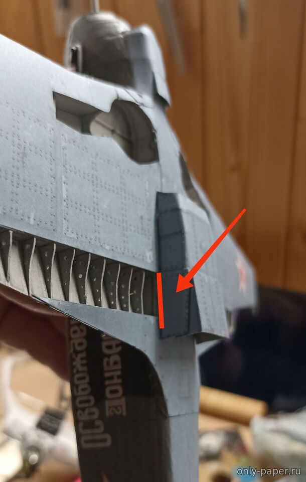

  Походу, после установки крыла, надо было клеить центральную деталь 37б, а потом уже устанавливать зализы 37в. Я же как всегда сделал все наоборот, сначала сделал зализы, а потом уже под них подгонял 37б, хотя справедливости ради надо сказать, что она встала хорошо, чуть чуть по длине пришлось подрезать, ну и я вовремя опомнился и не стал приклеивать законцовки к фюзеляжу. Сложность была только в прижиме законцовок, приходилось сидеть и держать пальцами минут по 5, а на крылья они легли тютелька в тютельку, я даже забыл что они не приклеены а просто лежат.
  Переход зализа на кромку крыла должен выглядеть иначе, но отформовать его в 2-х плоскостях у меня не получилось даже после пропитки клеем.
  Ну и не забываем, что все это в увеличенном виде, в живую все вполне себе нормально.
Прикрепления: 6623921.jpg (74.3 Kb) · 5358275.jpg (91.0 Kb) · 8348401.jpg (83.0 Kb) · 6142974.jpg (55.6 Kb) · 7003100.jpg (82.0 Kb) · 4088393.jpg (64.8 Kb) · 8420945.jpg (92.5 Kb)

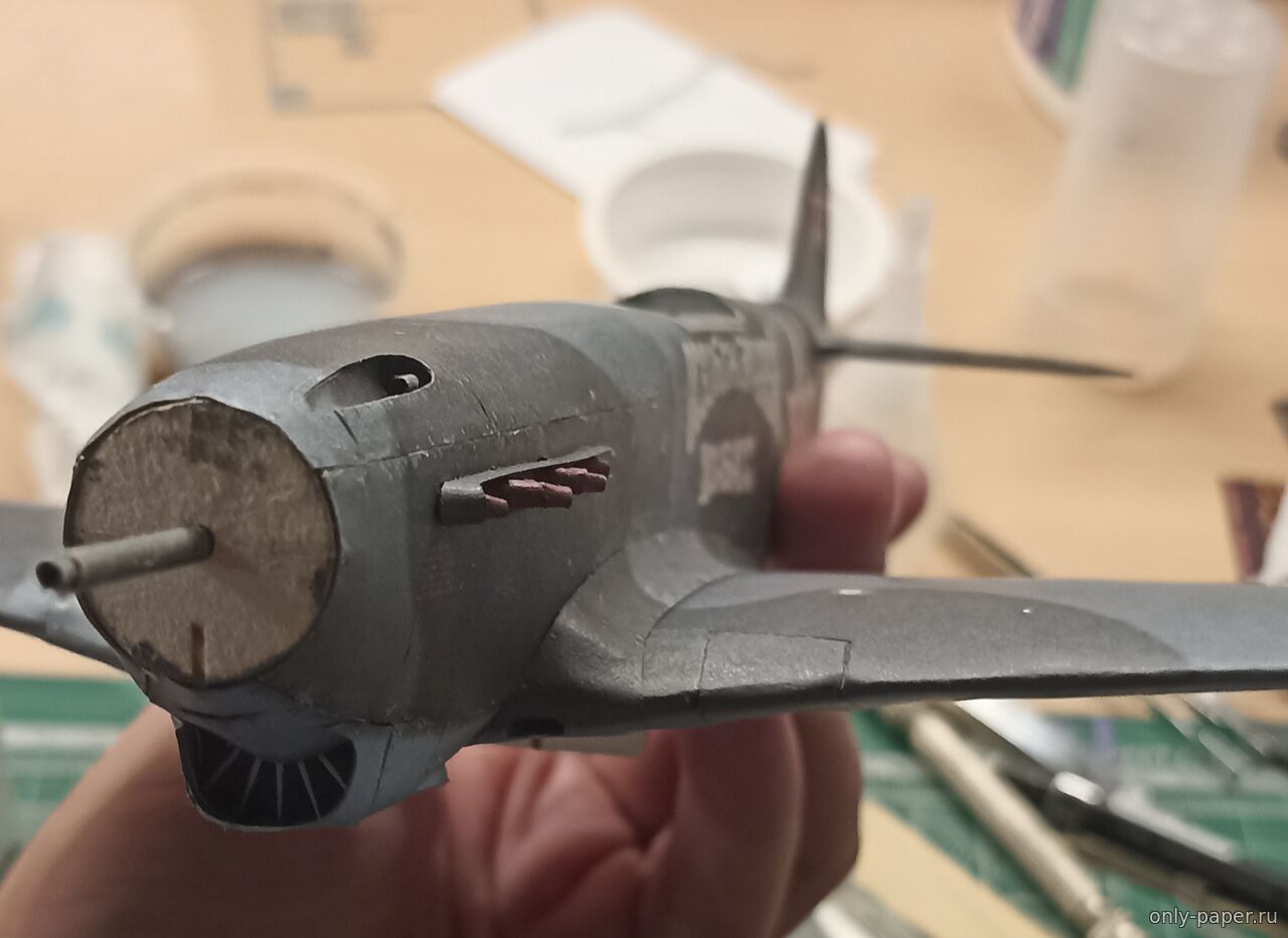

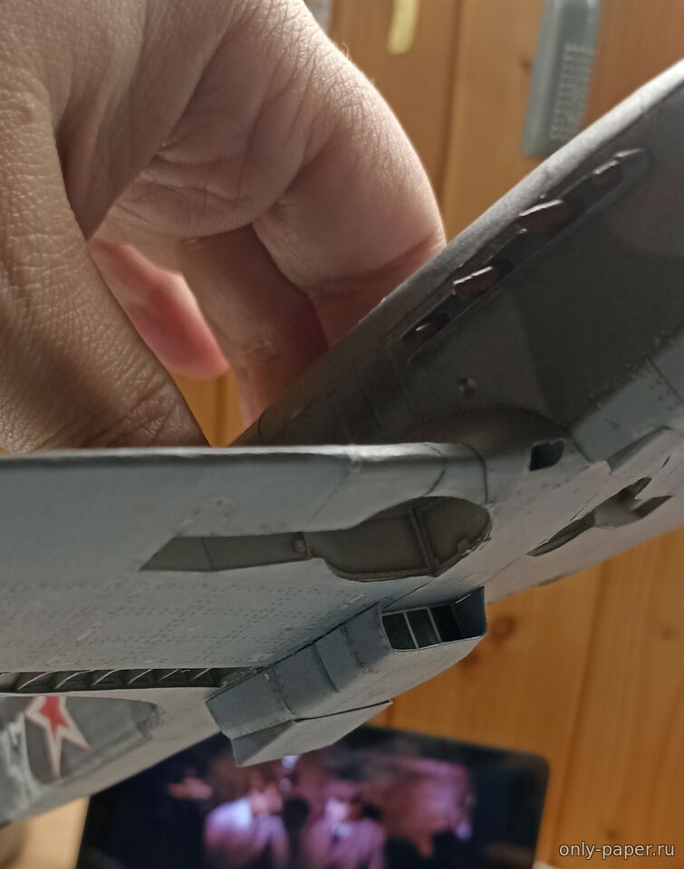

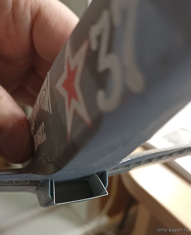

  Прошёл 25-й день постройки самолёта, за вчера успел сформировать и переклеить воздухозаборник.
  В этот день были допущены следующие ошибки:
1.  крышка не встает как надо, т.к посадочное место на кожухе было слишком сильно закручено. И таки-да, естественно надо было сначала согнуть крышку, а уже потом загибать концы кожуха
2.  вот в этом месте образовалась щель, плоскость кожуха не прилегает к плоскости центральной части, т.к последняя по непонятным причинам, слегка прогнулась внутрь. На фото в верху немного это видно, хотя там все исправил слегка нарастив и подкрасив внутреннюю (серую часть).
Прикрепления: 3170464.jpg (52.5 Kb) · 2226102.jpg (62.5 Kb) · 5222009.jpg (64.8 Kb) · 7024826.jpg (54.8 Kb) · 7271694.jpg (54.2 Kb)

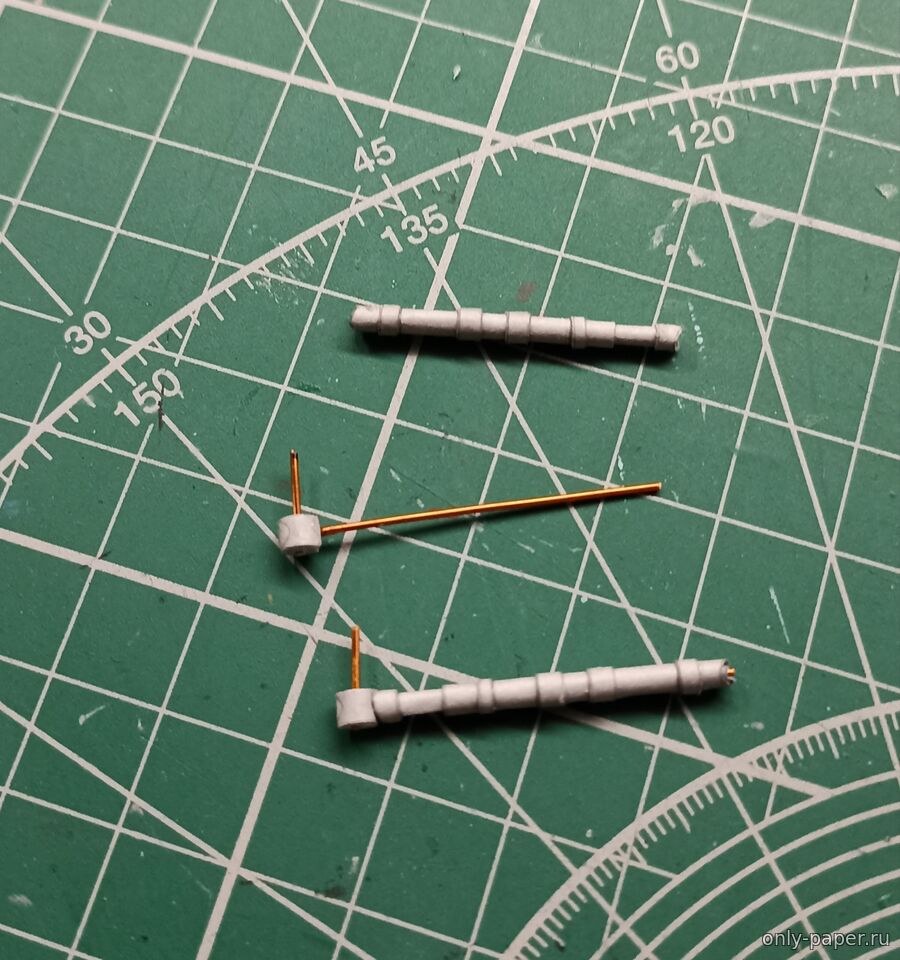

Доброго всем утра!

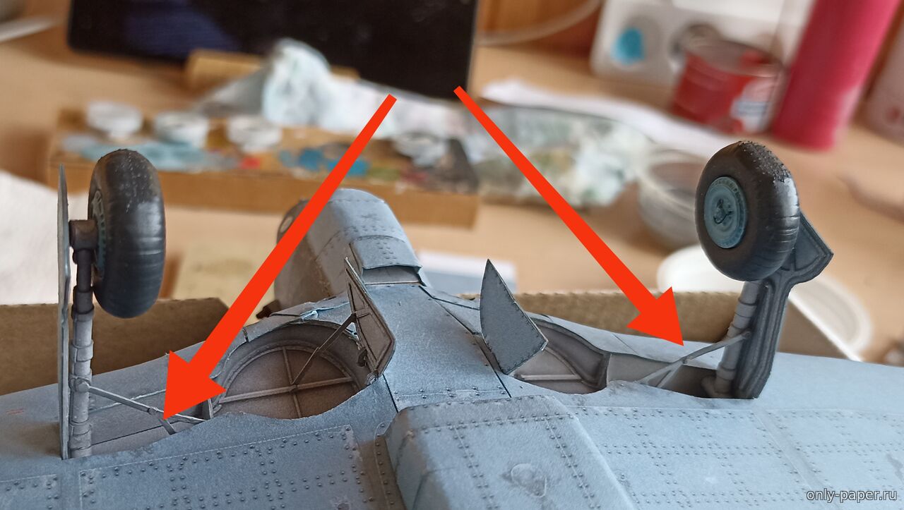

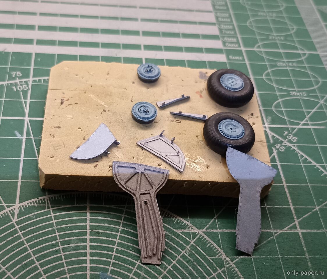

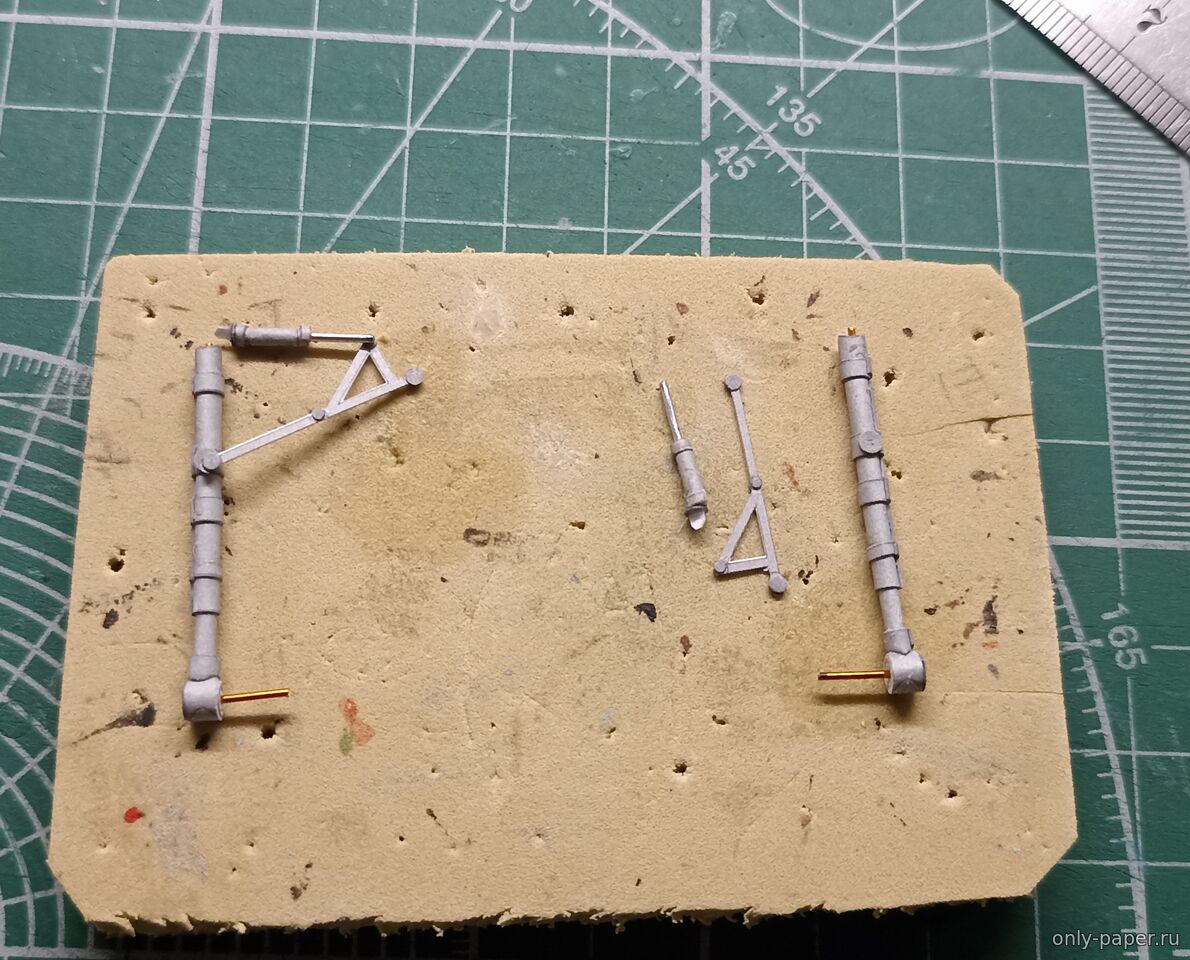

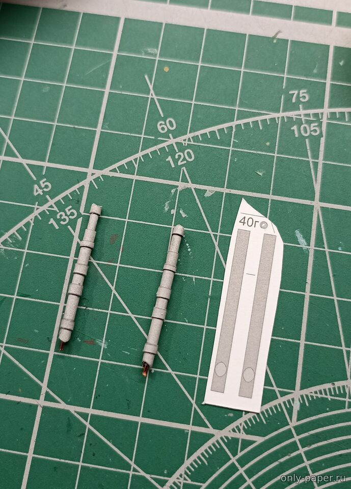

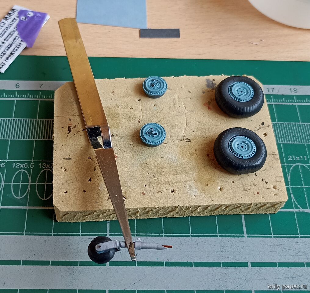

  Прошёл 26-й день постройки самолёта, за вчера, успел только скрутить стойки.
 на всякий случай усилил их проволокой , и это два разных куска проволоки, согнуть один на 90 градусов, и надеть на него трубочки не получилось, та, маленькая часть, при этом сильно деформируется.
   В этот день ошибок не было.

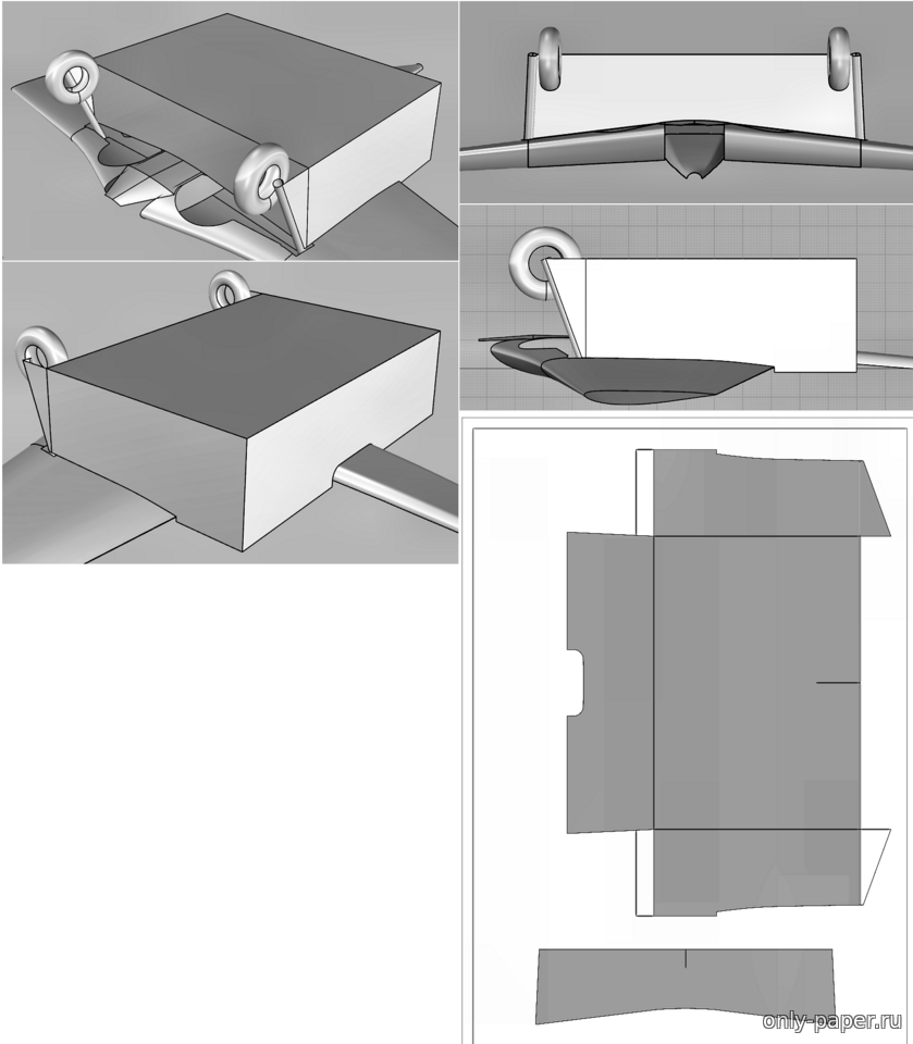

Репутация: 575

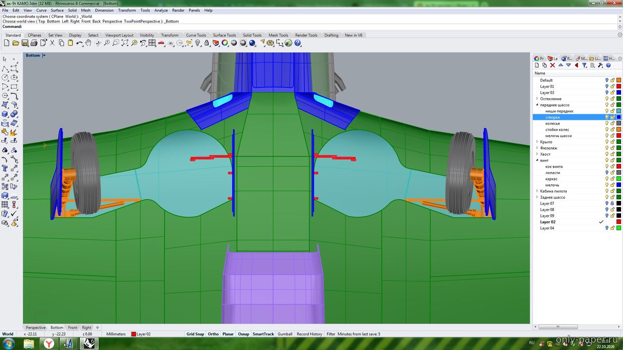

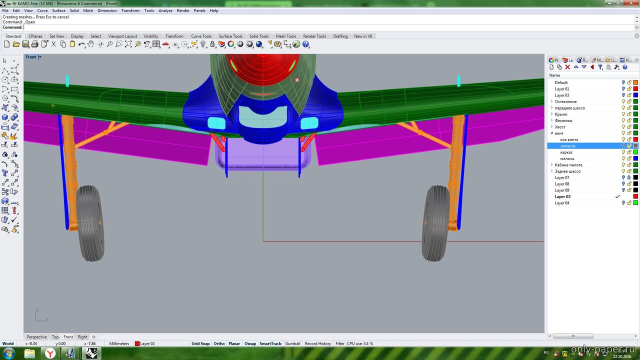

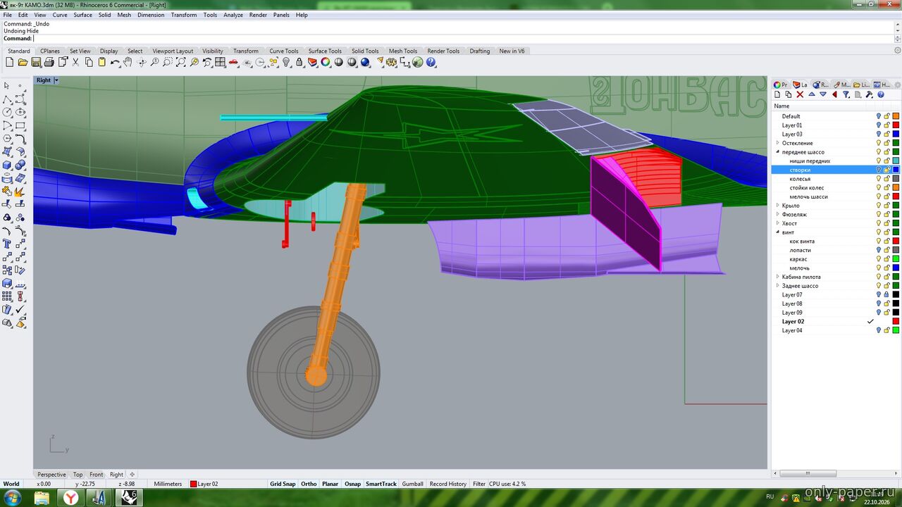

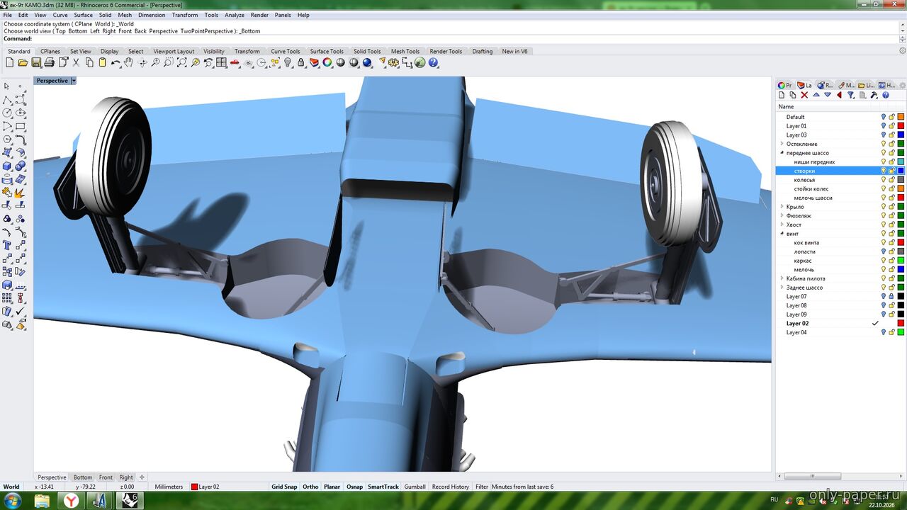

HISshadow, Можно сюда выложить рендеры установок стоек шасси, надо прикинуть как их устанавливать, чтобы выдержать угол.
HISshadowДата: Четверг, 22.10.2026, 18:54 | Сообщение # 69
Сообщений: 776
Репутация: 1596
Не вопрос

Доброго утра!
  27-й день. Успел сделать только весь механизм складывания шасси.
  Основные тяги не стал делать из двойного листа. оставил одинарными, навыбивал пробойниками кружочков и придал ему объема.

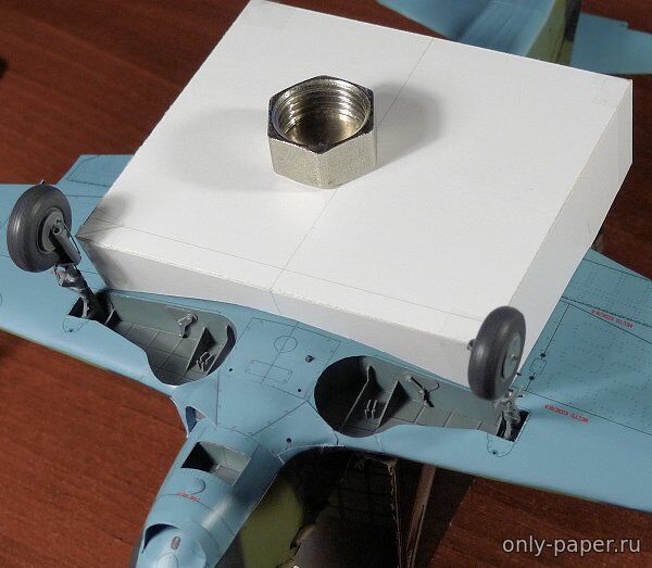

А вот такой шаблон не помог бы?
Я такой 16 лет назад придумал, ни у кого не видел, а штука копеечная - лист А4 на картон, вырезать и склеить, делов на час.
Но снимать шаблон надо, естественно, с 3Д модели и включать в издание
Прикрепления: 8228046.jpg (46.6 Kb) · 8154365.png (104.8 Kb)

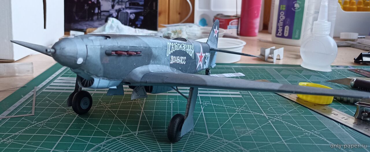

sh077Дата: Понедельник, 26.10.2026, 13:49 | Сообщение # 73
Сообщений: 654
Репутация: 575
  В принципе помог бы, но проще просто угол нужный указать в инструкции и всё. Положение стоек, "в профиль" так сказать, задается углом между стойкой и тягой, а вот угол при виде "сбоку", вылет вперёд. не помешал бы.
  Ну а мы продолжаем.

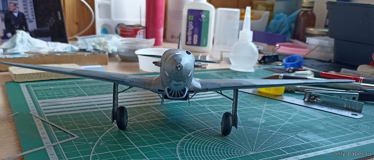

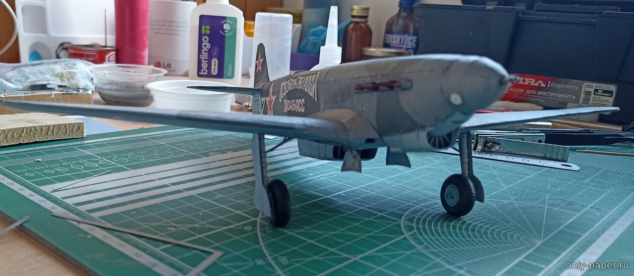

День 28-30.
Самолет встал на ноги, точнее на шасси (хотя и не уверен, Oleg поправит, если что).
  Допущены следующие ошибки.
  Во-первых, на фото видно, что самолет завален в лево, честно увидел только сейчас, вечером дома буду разбираться почему так.
  Во-вторых, основная ошибка была допущена в 27 день
 основные тяги сделал из одного слоя вместо предусмотренных 2-х, из-за этого стойки слегка сложились внутрь, дело в том, что стойка с приклееным щитком все равно чуть-чуть да играет, а однослойный картон не дает нужной жесткости. Может из-за этого и завал на фото.
Прикрепления: 4925969.jpg (107.8 Kb) · 2650083.jpg (183.8 Kb) · 7836523.jpg (184.4 Kb) · 2256030.jpg (120.5 Kb) · 7458177.jpg (118.6 Kb) · 7283483.jpg (130.0 Kb) · 0669112.jpg (115.4 Kb)

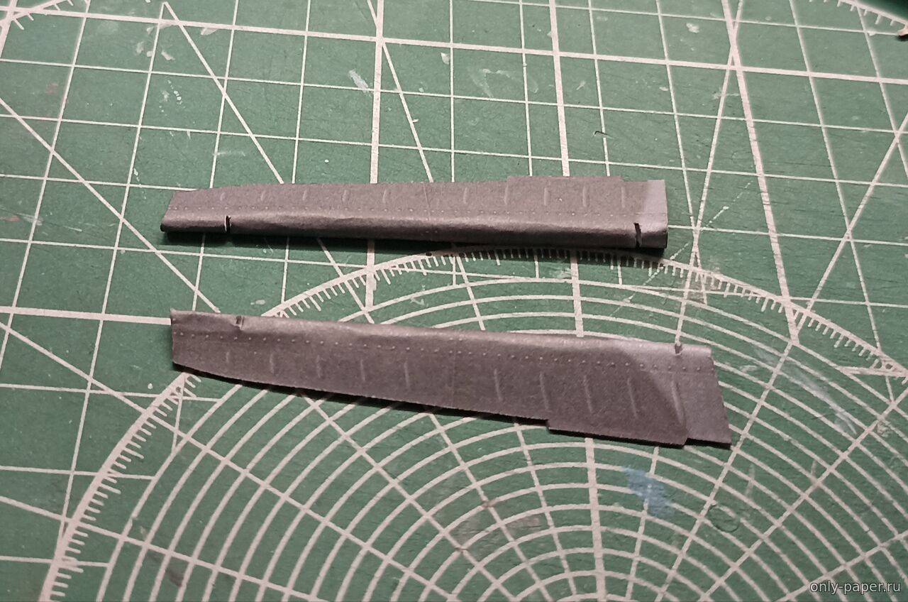

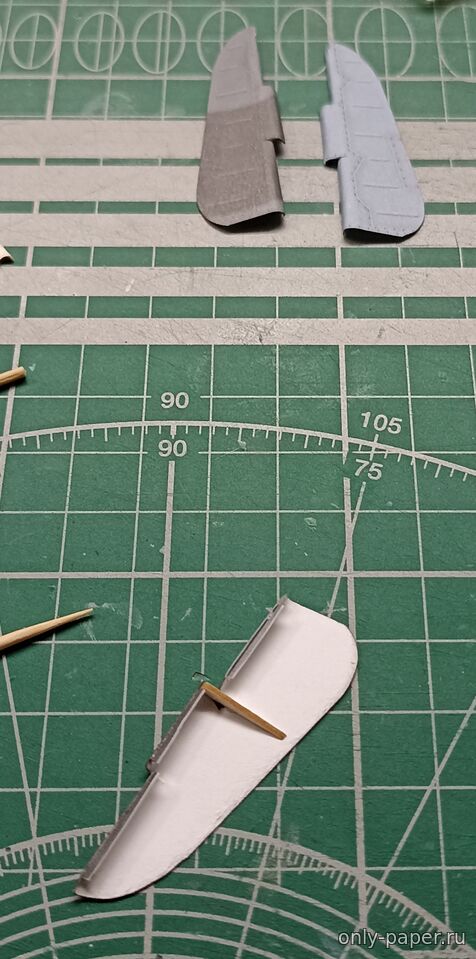

Доброго всем утра!
Прошёл день 31-й.
Сделал и установил рули высоты, выровнял горизонтальные стабилизаторы, не знаю почему они так изогнулись, вероятно повредил когда ставил зализы.
Вы идиоты ... или как???
Крылья самолёта (п.10 ГОСТ 21890-76) стоят ровно.
Сделал элероны  левый замял, не дождался высыхания и к тому-же они довольно плотно встают в крылья.
Ошибки.
Элероны смачивал довольно обильно, гнулись они хорошо, но на съемке все равно видно замятие, но левый постараюсь исправить.
Прикрепления: 0704544.jpg (86.0 Kb) · 7105452.jpg (140.1 Kb) · 8822350.jpg (193.7 Kb)
