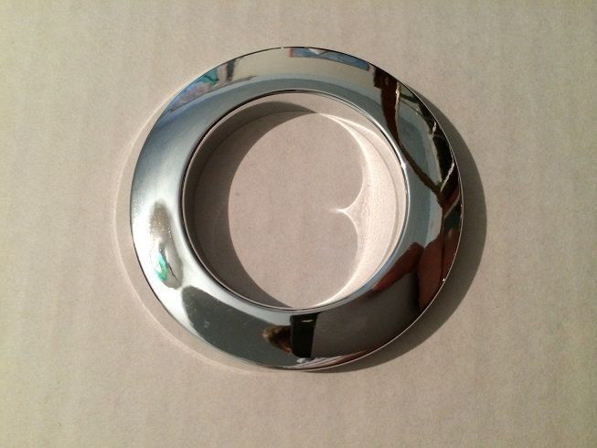

как вариант - люверсная лента
хотя в природе может быть какой угодно. (это фото дал гугль:))
