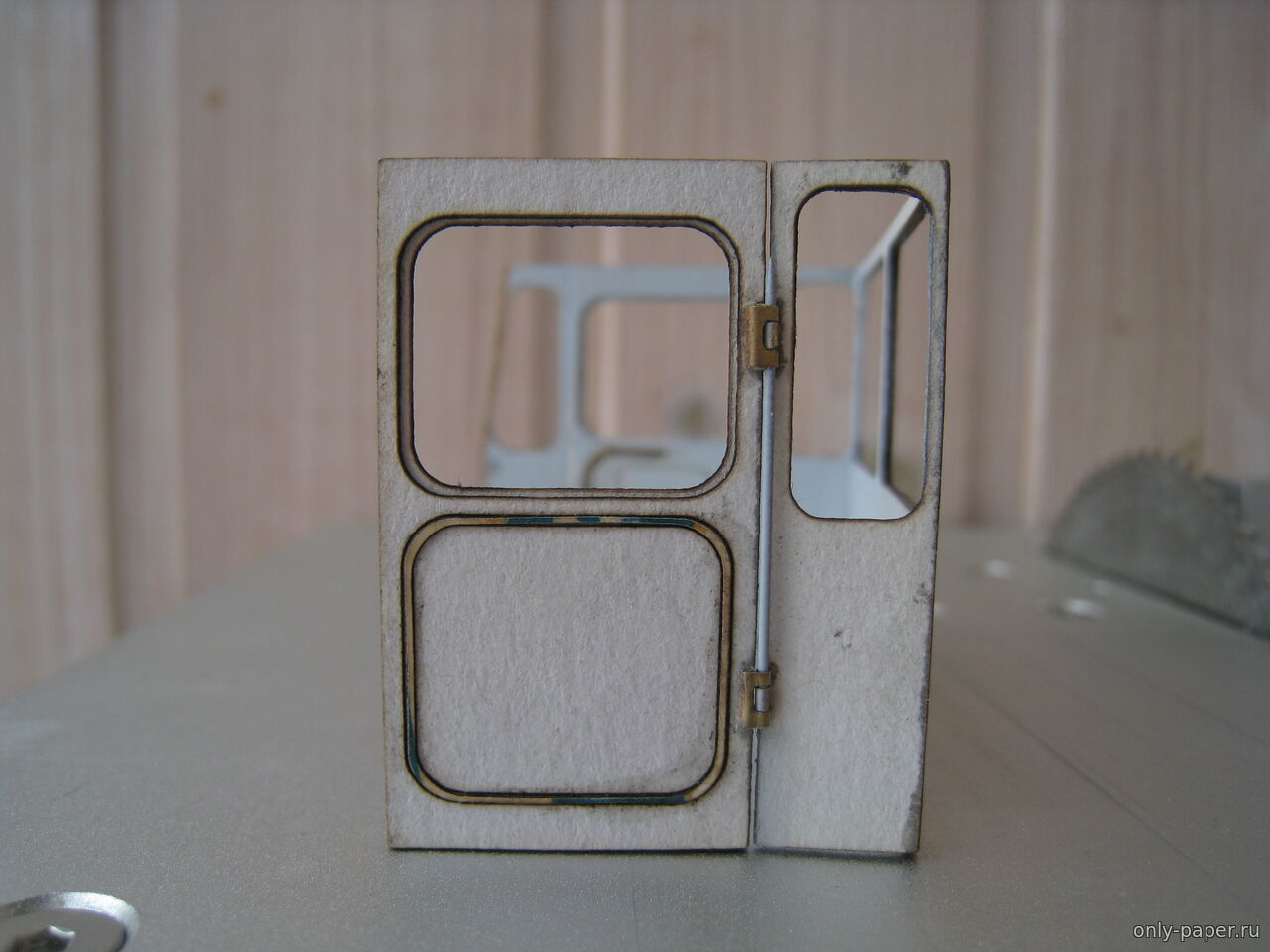

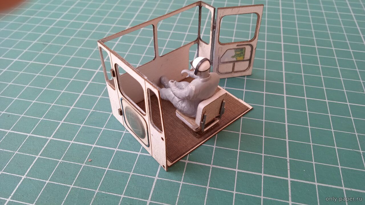

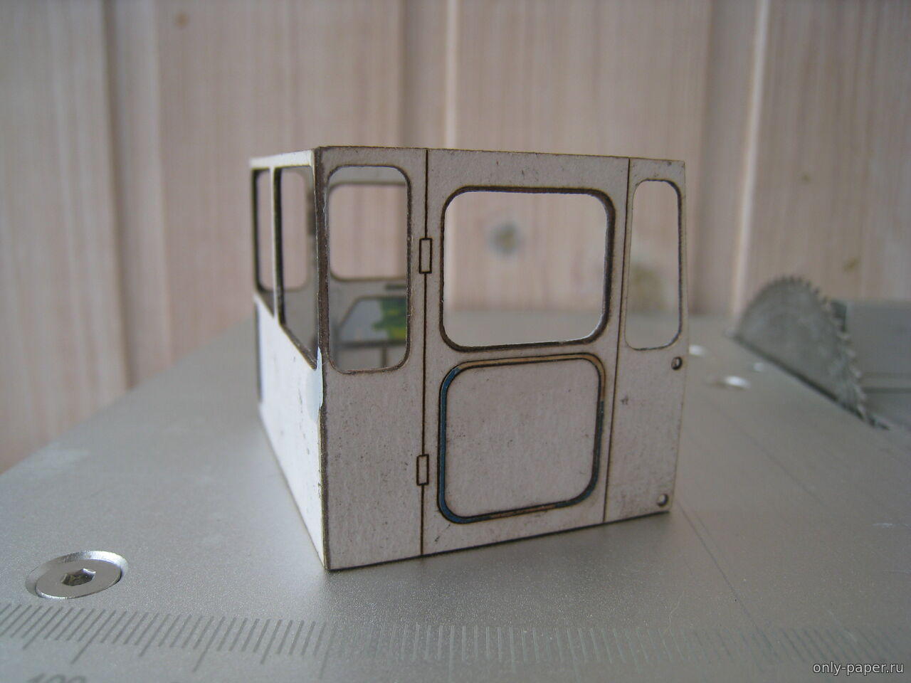

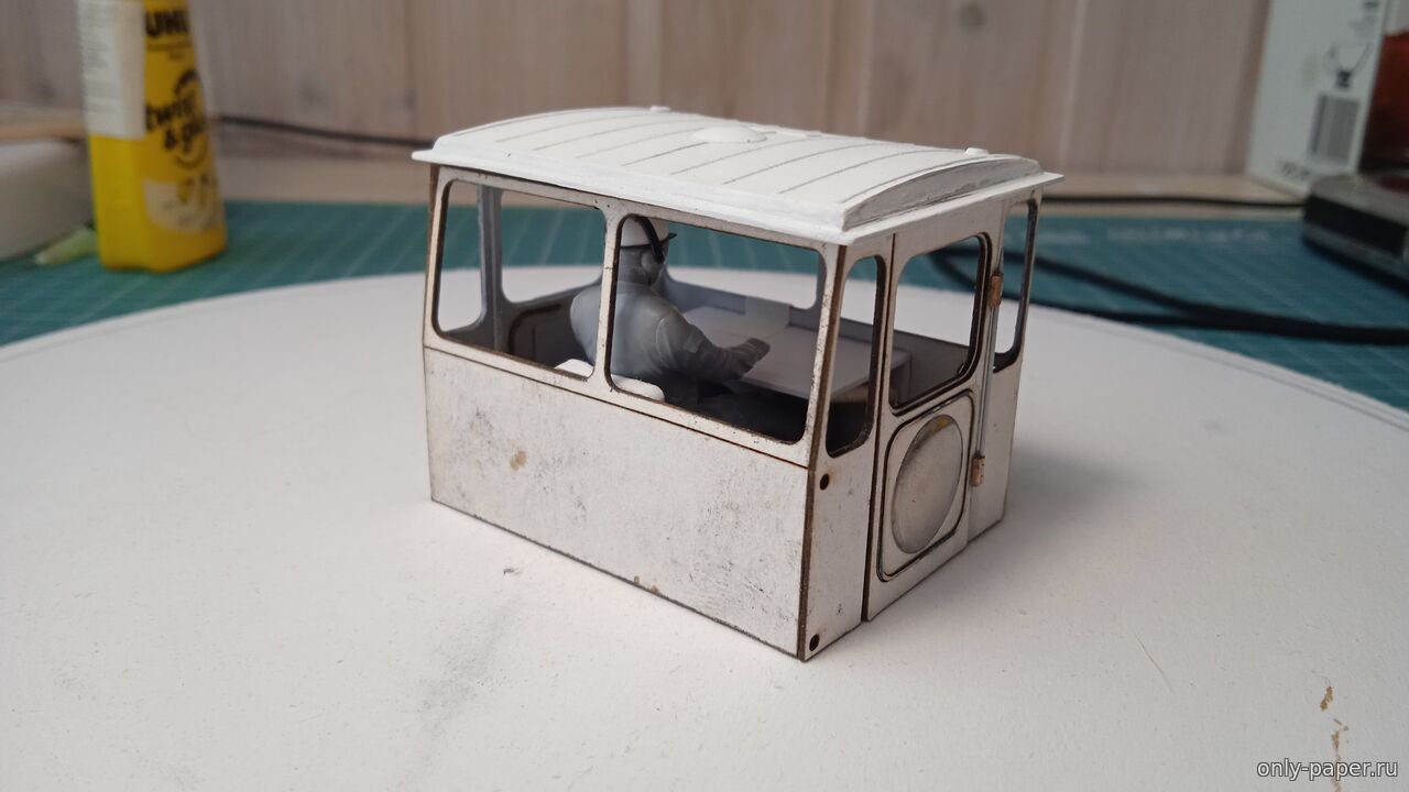

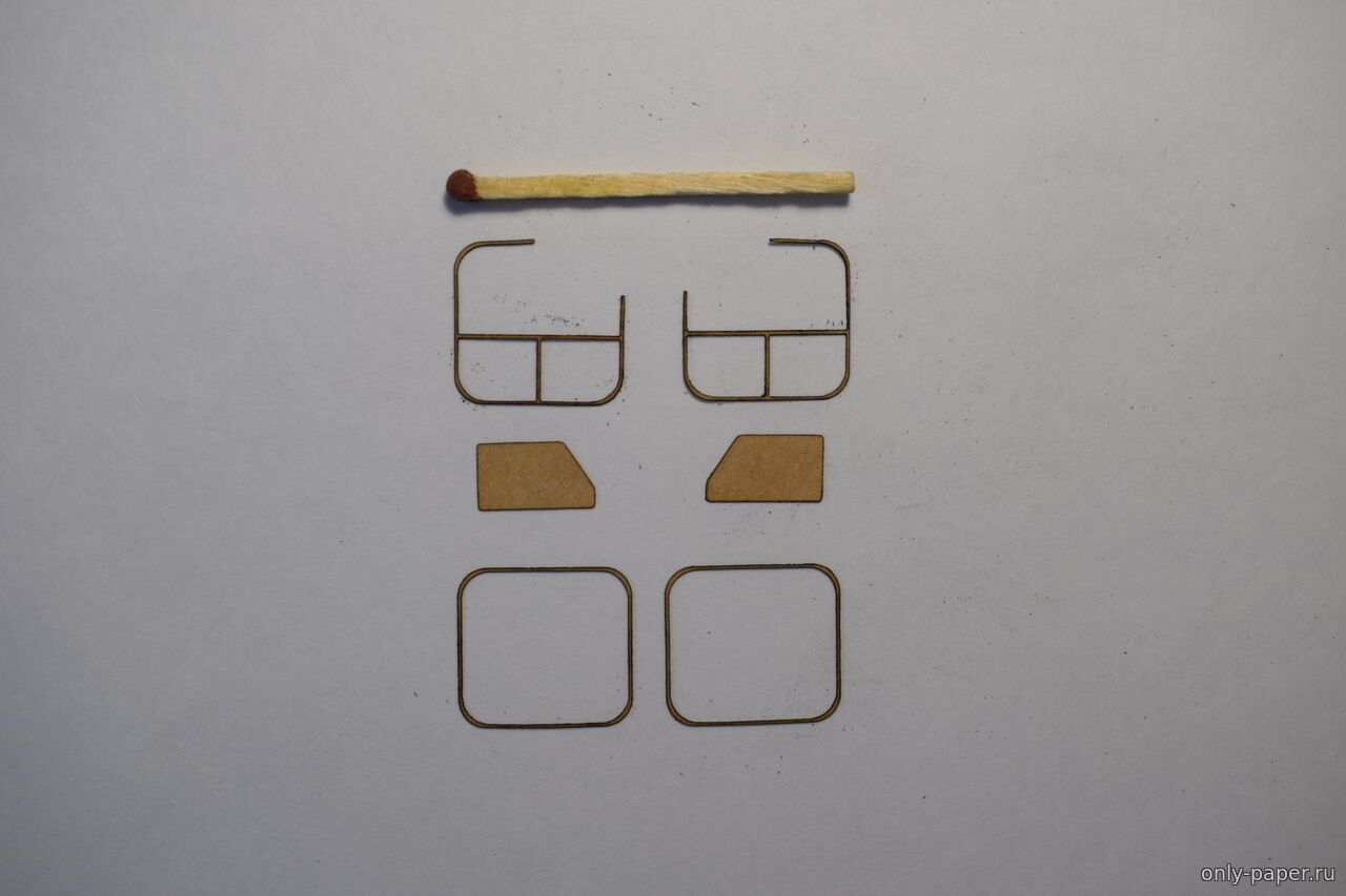

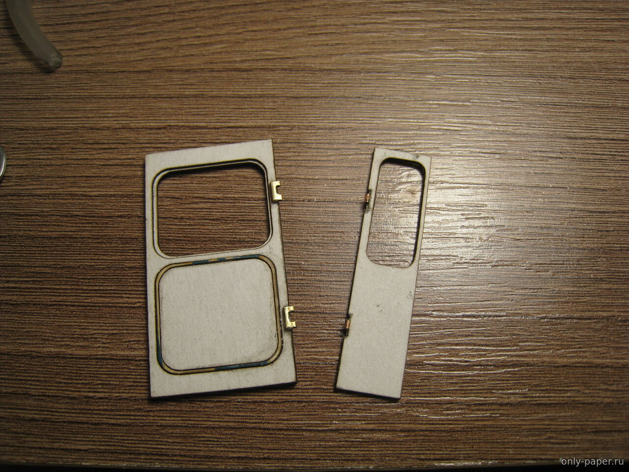

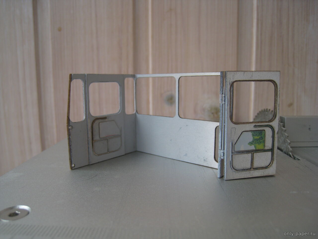

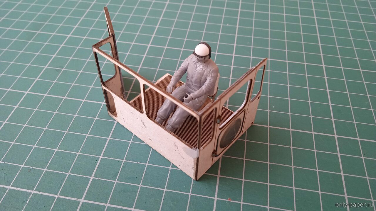

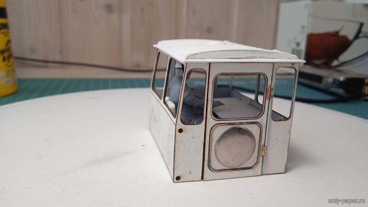

В качестве операторской, сначала хотел просто сделать некую будку, но потом решил, что кабина от Кировца К-700 подойдет гораздо лучше!

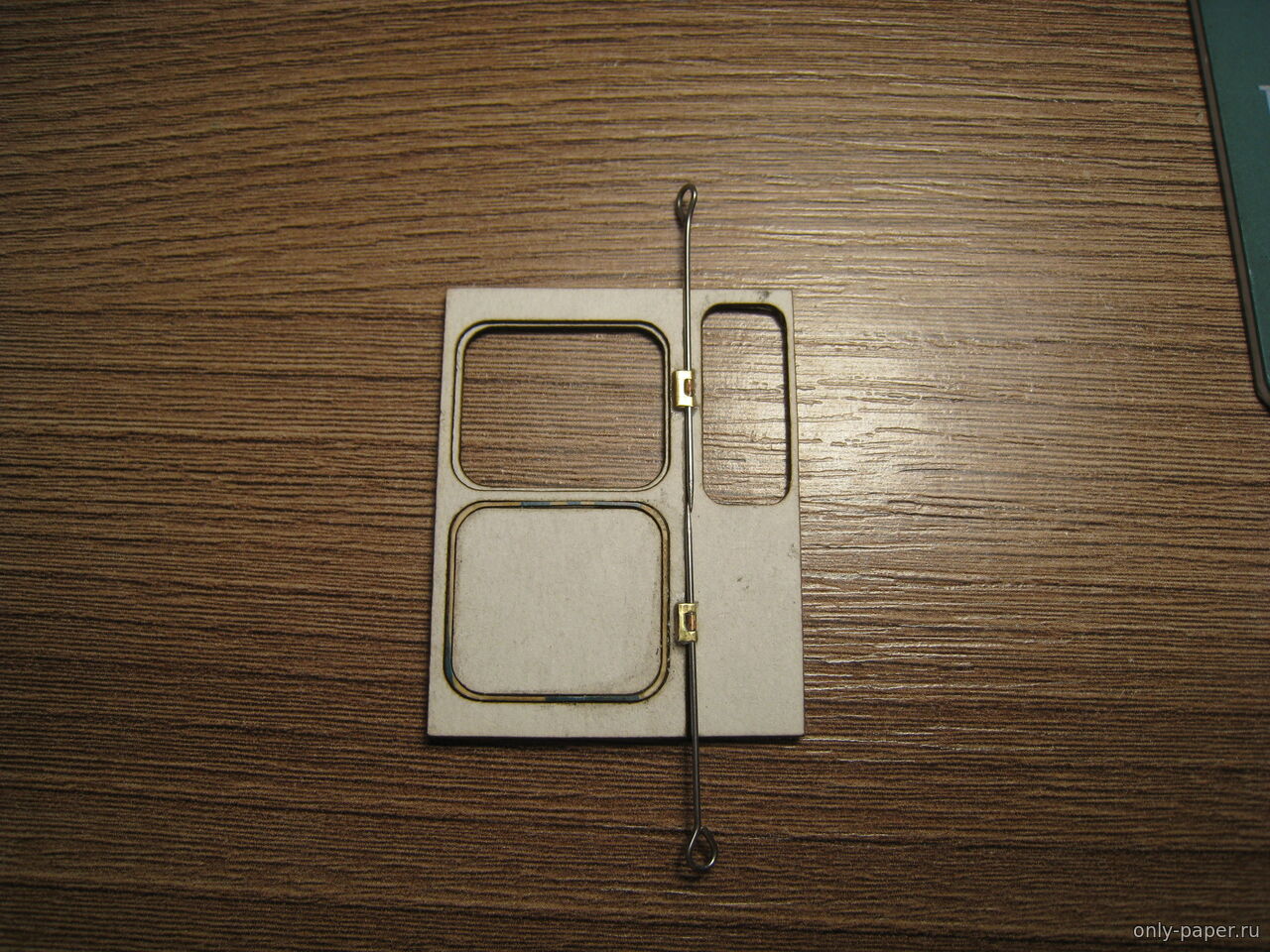

Одна дверь распашная, петли самодельные из латуни.
Прикрепления: 70637475.jpg (223.8 Kb) · 63086304.jpg (126.1 Kb) · 31125156.jpg (102.2 Kb) · 04180707.jpg (295.7 Kb) · 53700408.jpg (294.6 Kb) · 14939123.jpg (107.2 Kb) · 16956849.jpg (97.9 Kb)

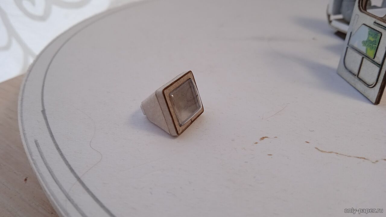

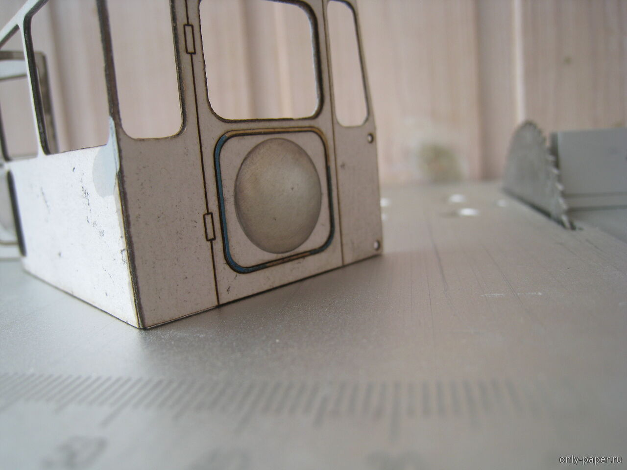

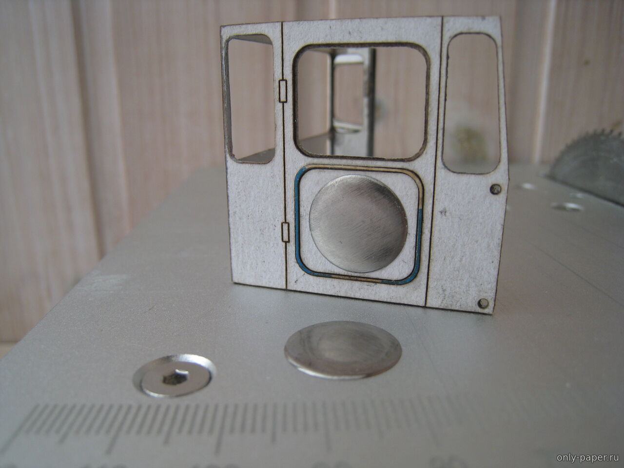

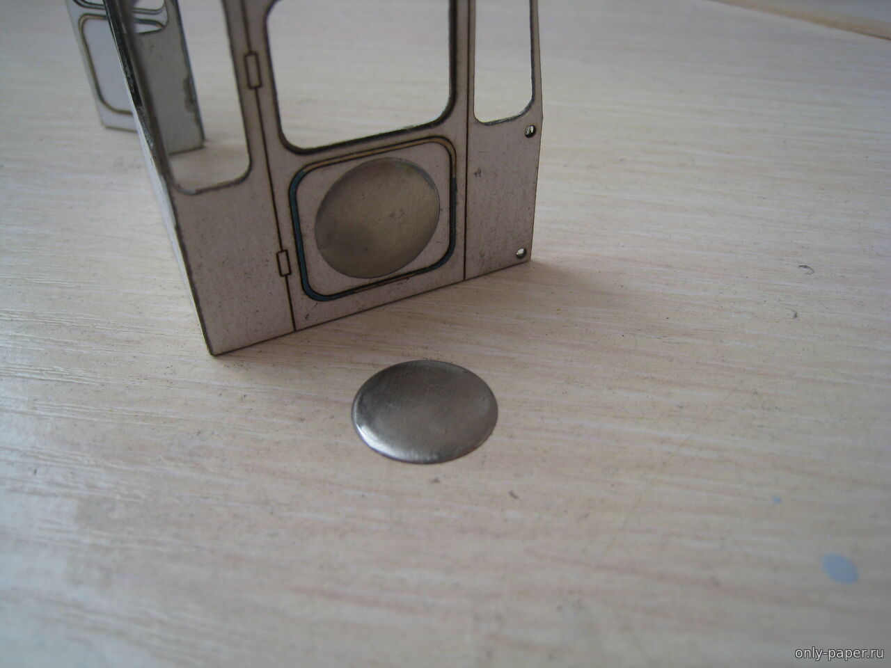

Характерную выштамповку на дверях сымитировал одежной кнопкой, слегка доработанной напильником.
Прикрепления: 94388324.jpg (120.3 Kb) · 67365282.jpg (105.8 Kb) · 96476128.jpg (105.2 Kb) · 36929823.jpg (96.1 Kb)

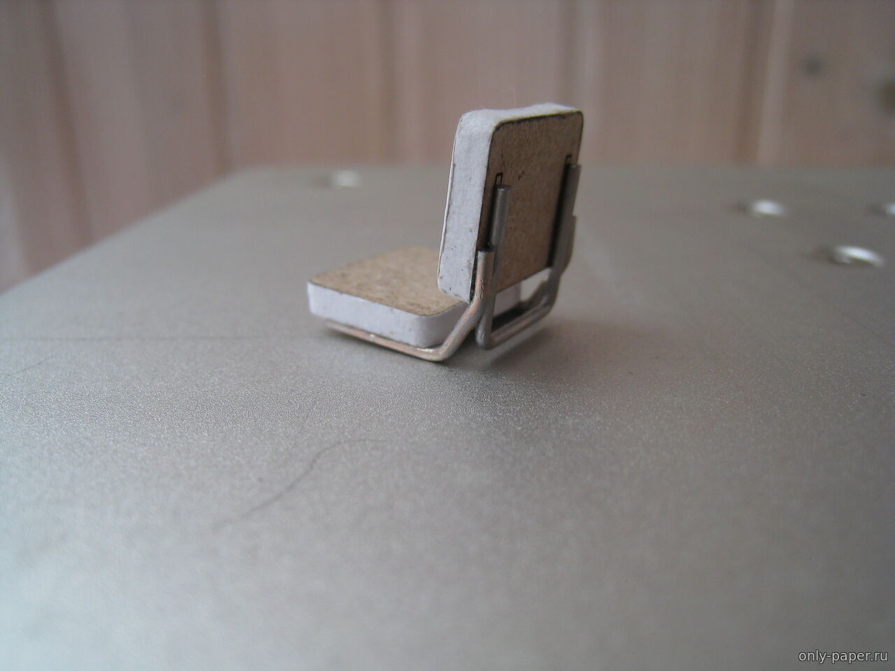

Репутация: 1073

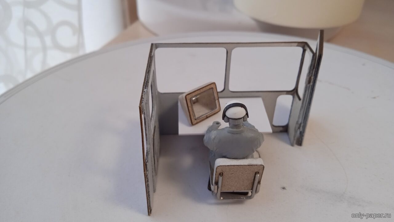

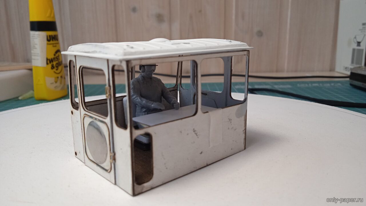

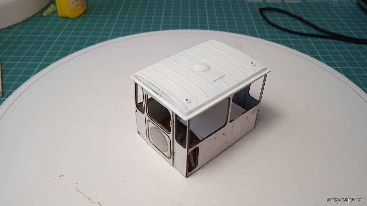

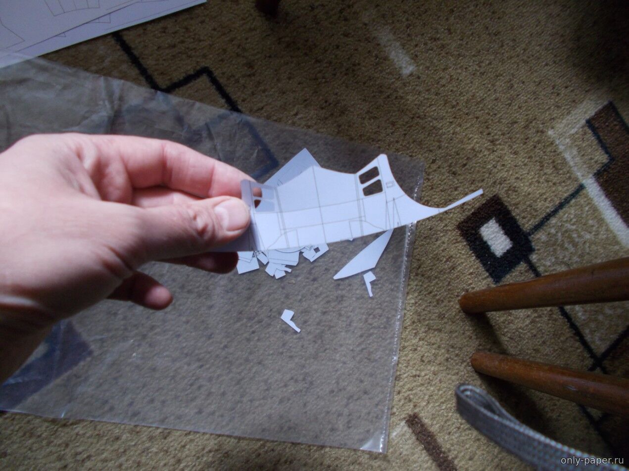

Крыша в процессе

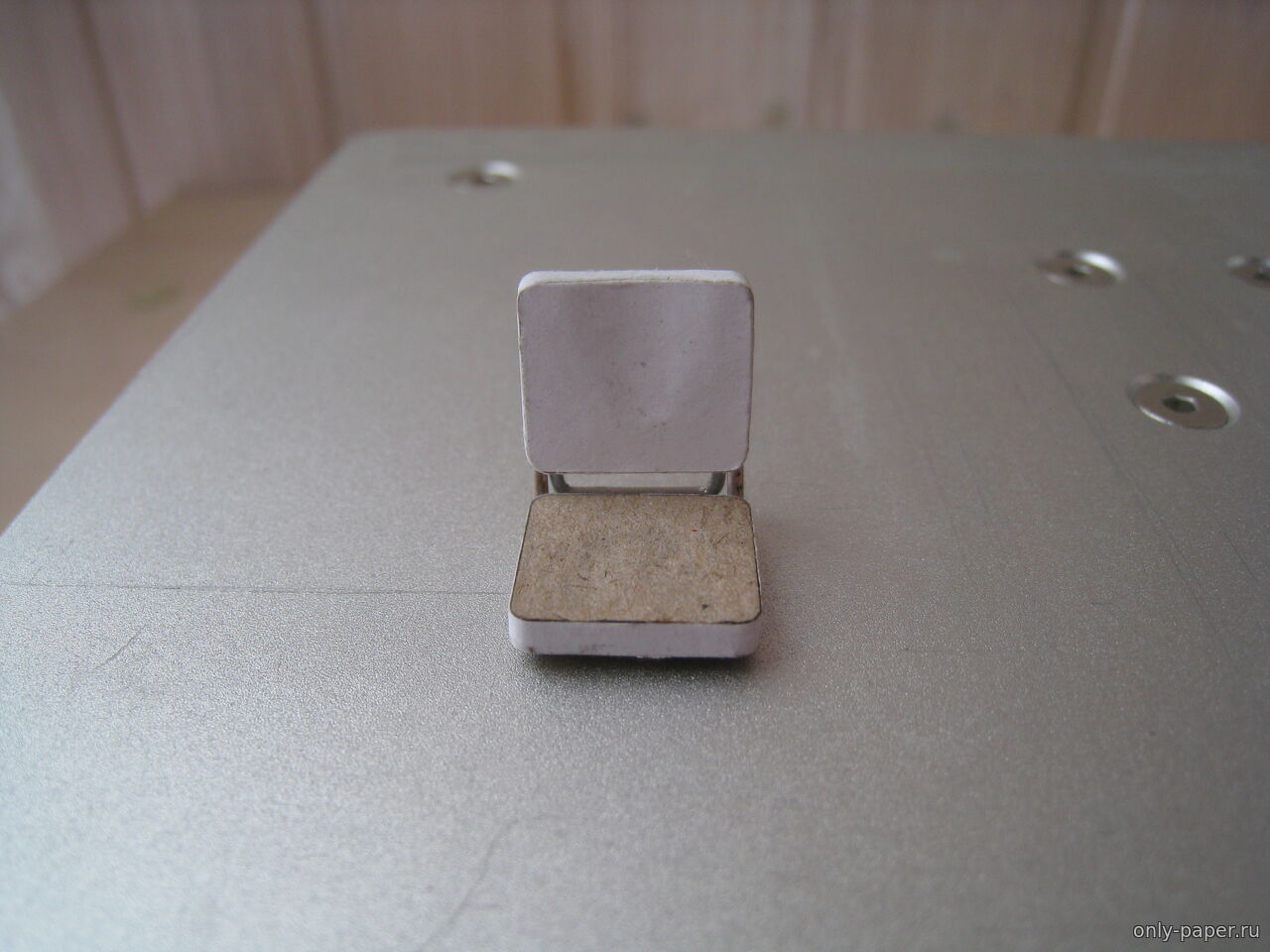

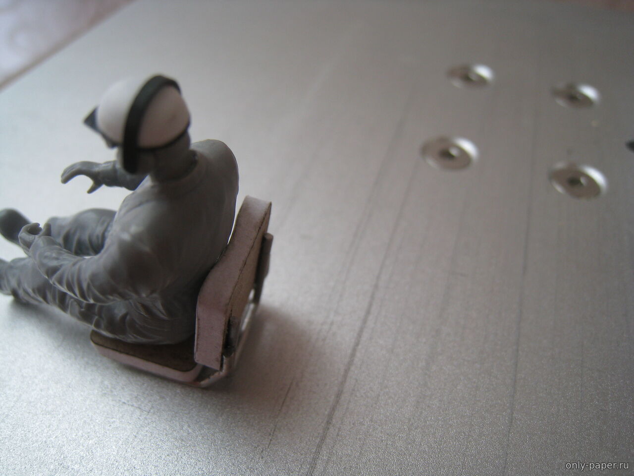

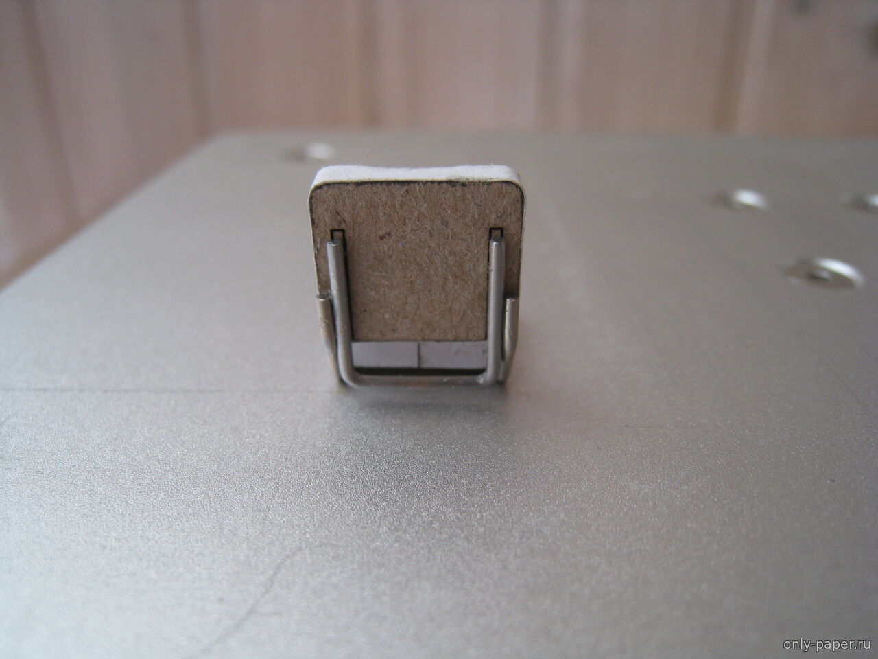

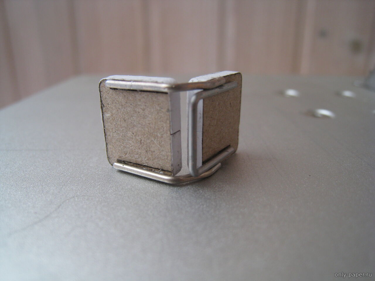

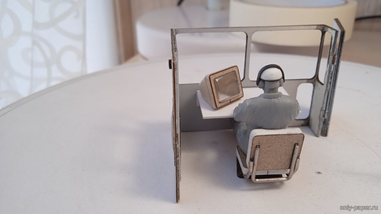

Васин стульчик, в девичестве сиденье от ГАЗ-66
Фото на фоне ковра
Прикрепления: 07564769.jpg (153.2 Kb) · 50873239.jpg (117.7 Kb) · 95156115.jpg (117.0 Kb) · 19365736.jpg (86.8 Kb) · 60616295.jpg (97.5 Kb) · 02075833.jpg (110.2 Kb) · 00395714.jpg (116.9 Kb) · 09758065.jpg (181.2 Kb) · 28327913.jpg (184.2 Kb)

Вася в домике)

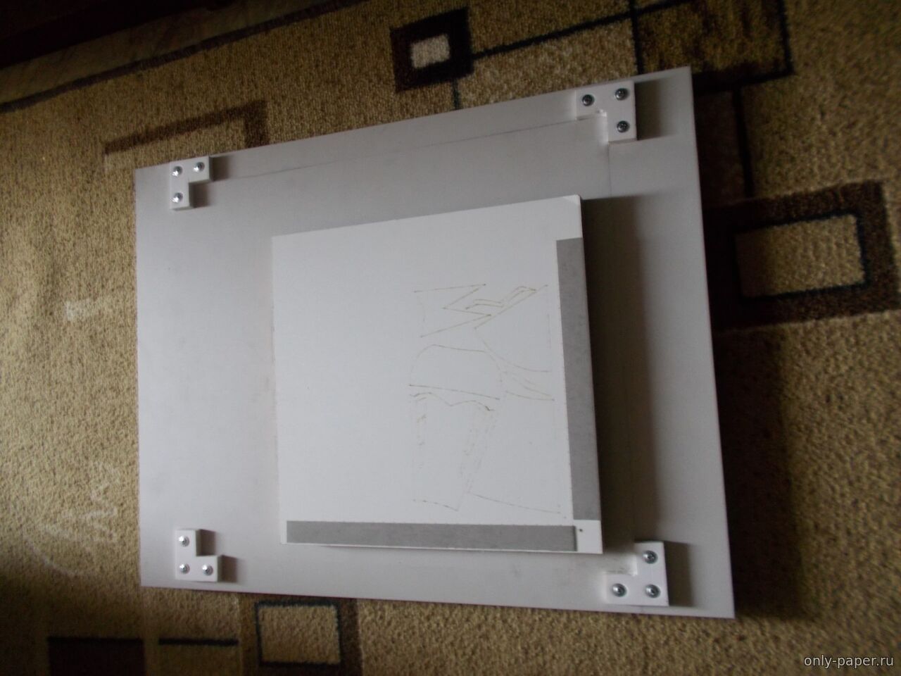

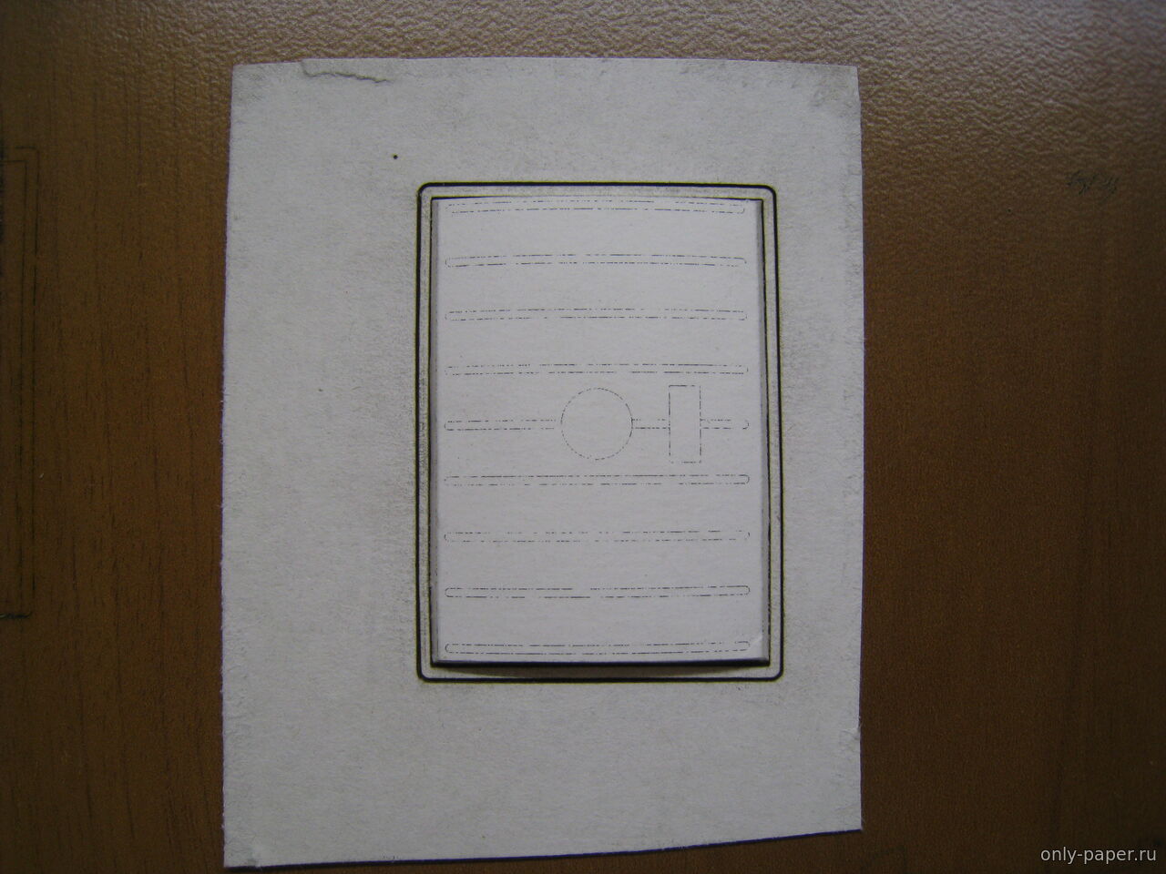

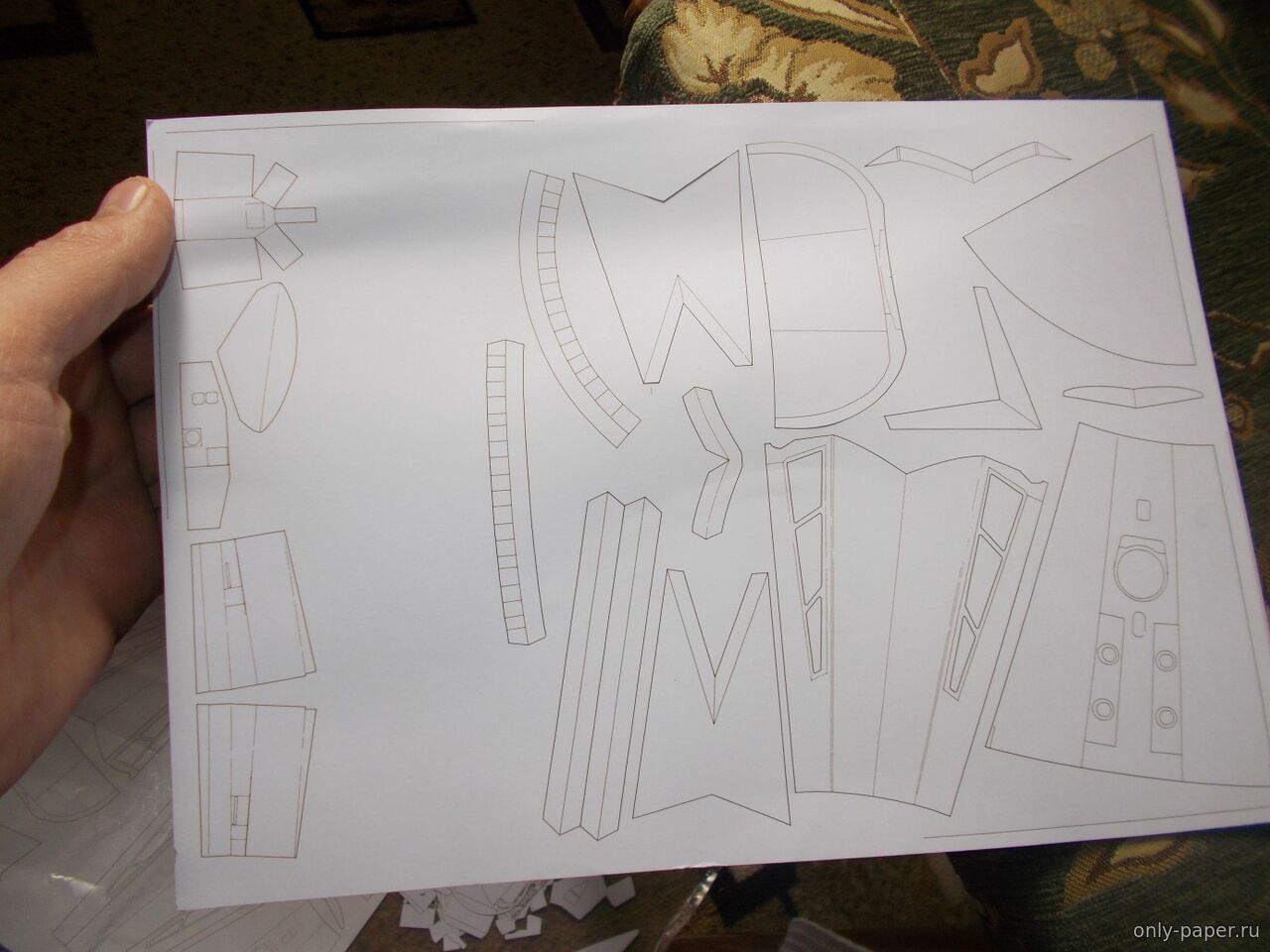

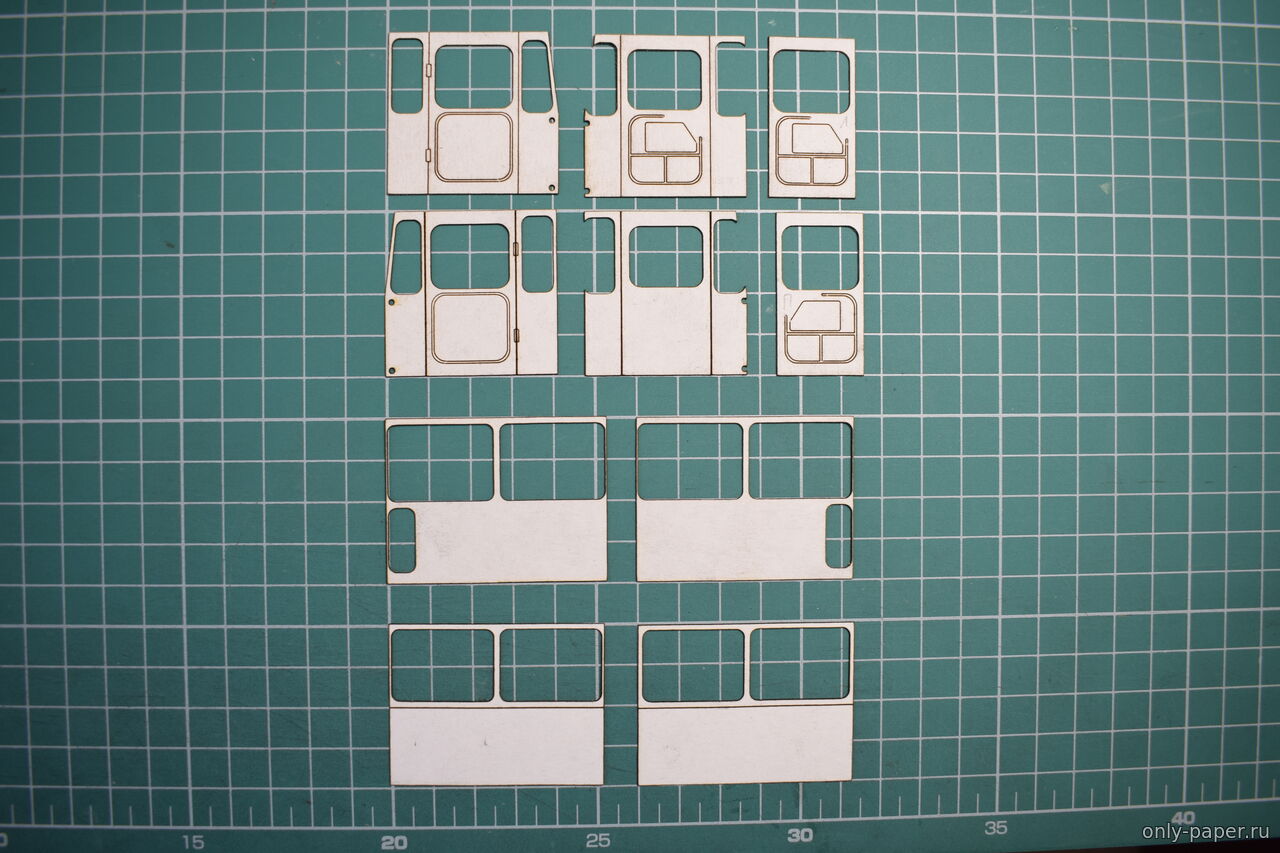

Proekt_M, Спасибо, пользуюсь программой Лазер GRBL, она бесплатная. Файл рисую в графическом редакторе, сразу то что необходимо прорезать насквозь и контур-чертёж, потом копирую его, и в одном файле удаляю те линии, которые прорежутся насквозь, во втором контур-чертёж. Потом оба файла экспортирую в формат SVG. Сначала запускаю резку контура-чертежа на малой мощности, затем второй файл на максимальной для данной толщины картона, чтобы прожечь его насквозь. Как-то так.

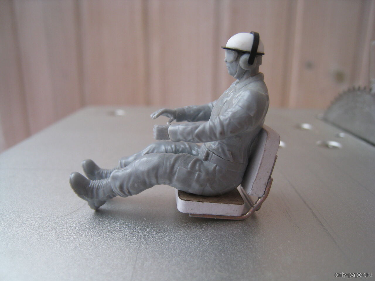

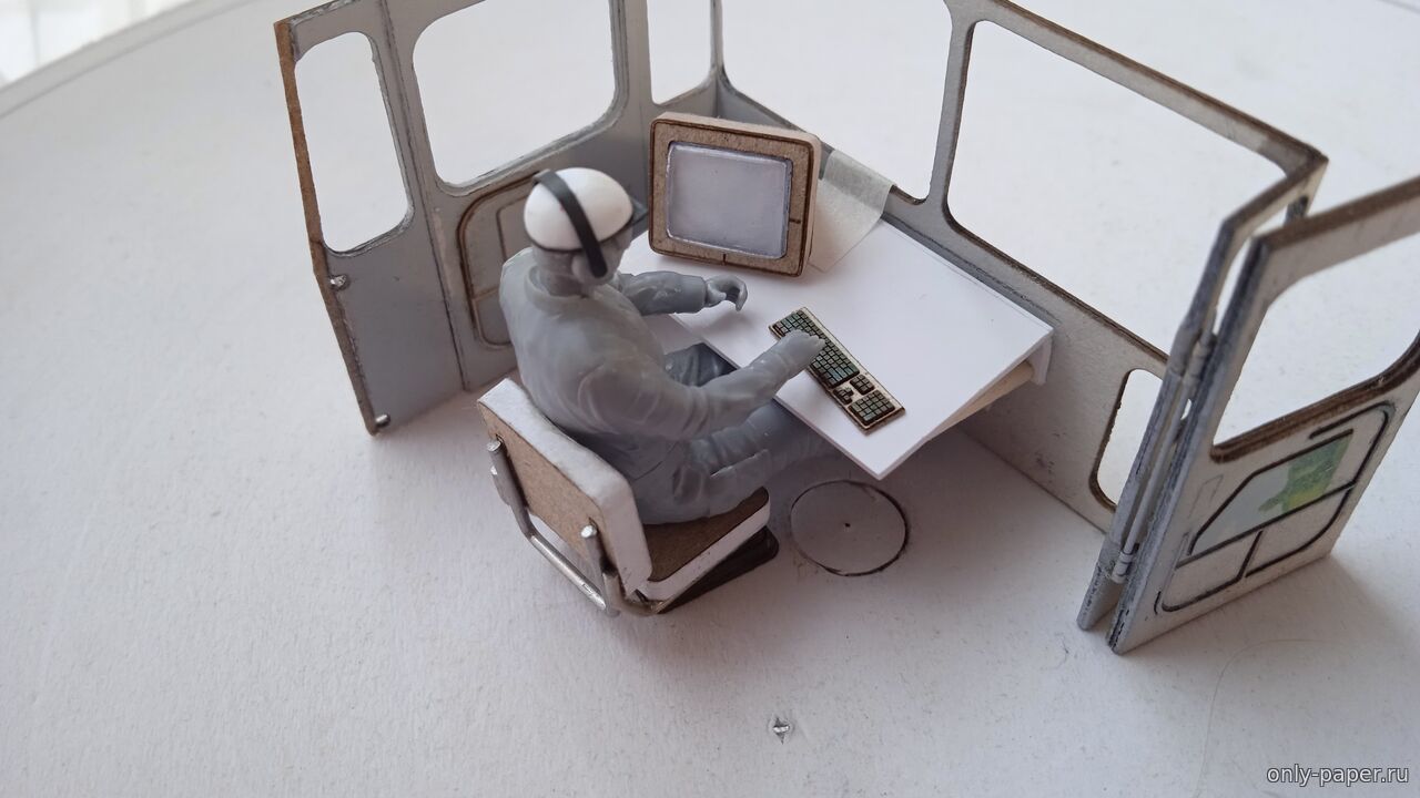

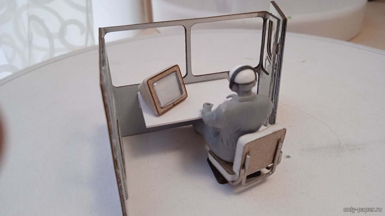

А вообще Вася оказался тот ещё лось! Детина 2-20! Ну или я с размером кабины что-то накосячил
Немного разнообразим интерьер.
Прикрепления: 93189064.jpg (87.2 Kb) · 76984465.jpg (85.7 Kb) · 79300849.jpg (90.6 Kb) · 10408700.jpg (100.6 Kb) · 43794625.jpg (105.0 Kb) · 95295979.jpg (149.4 Kb) · 30469495.jpg (128.8 Kb)

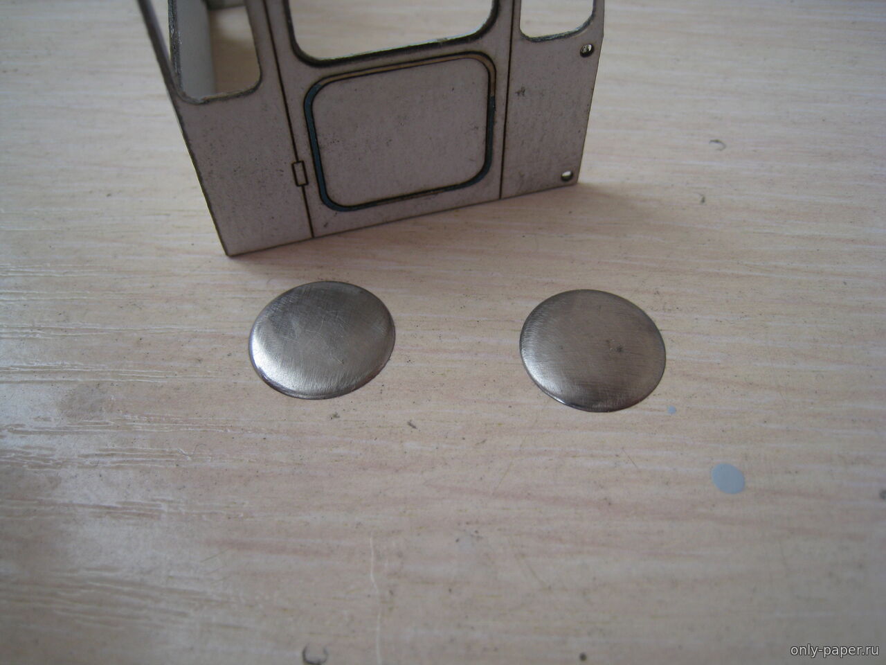

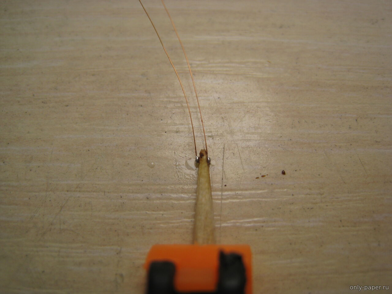

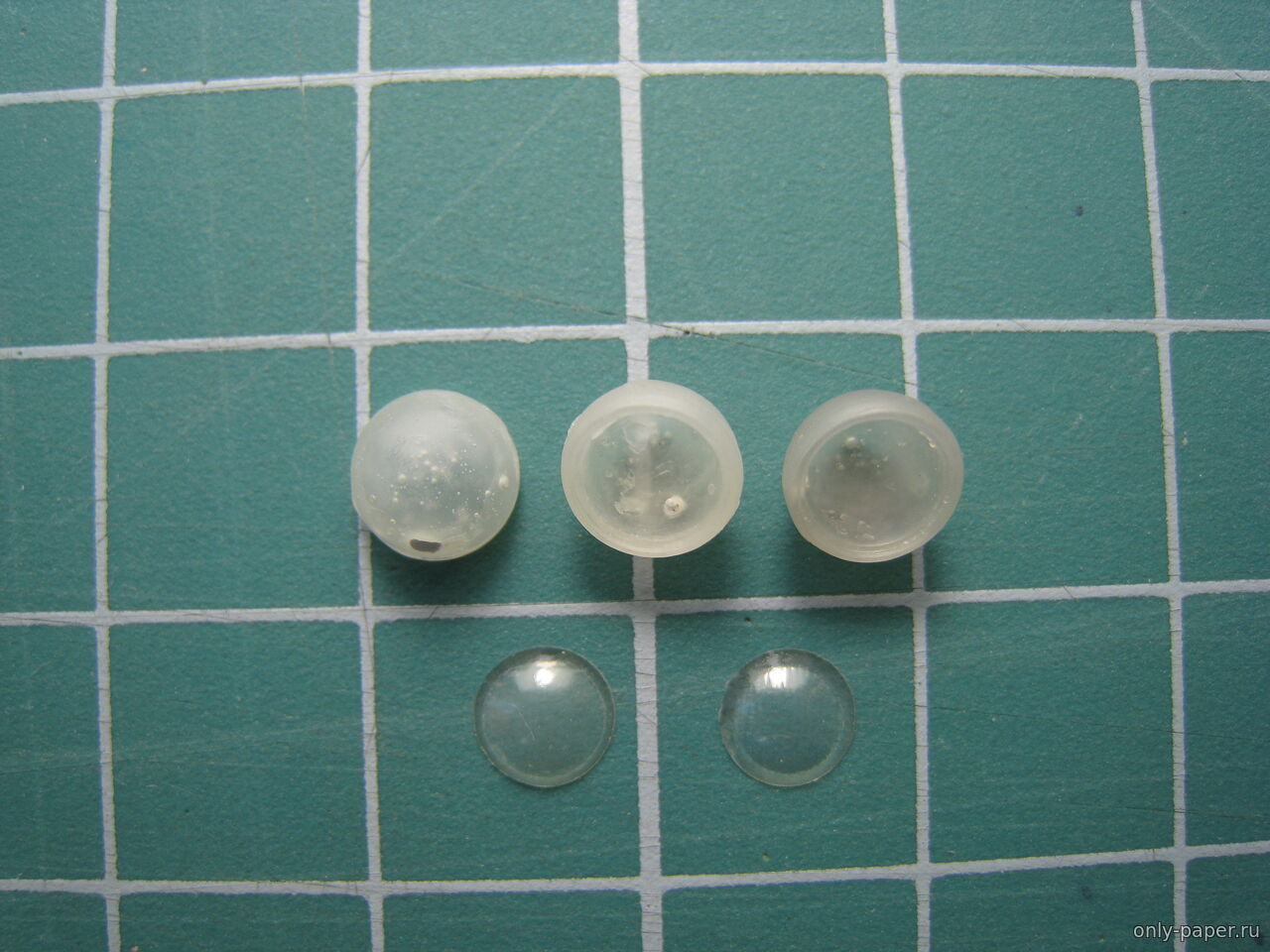

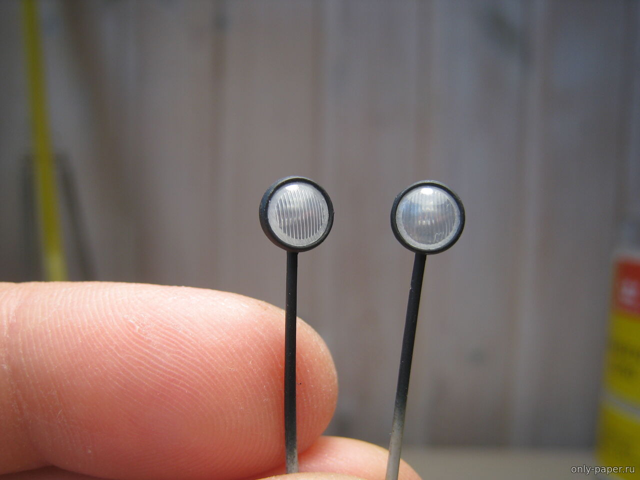

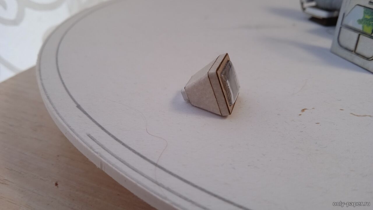

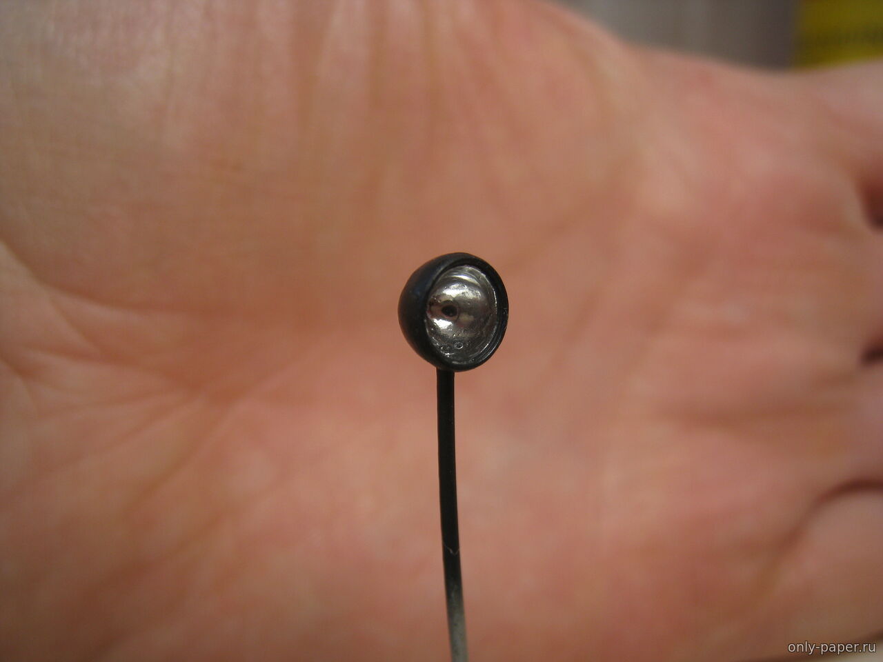

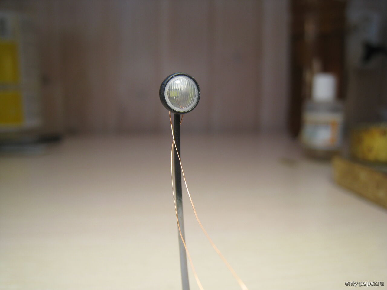

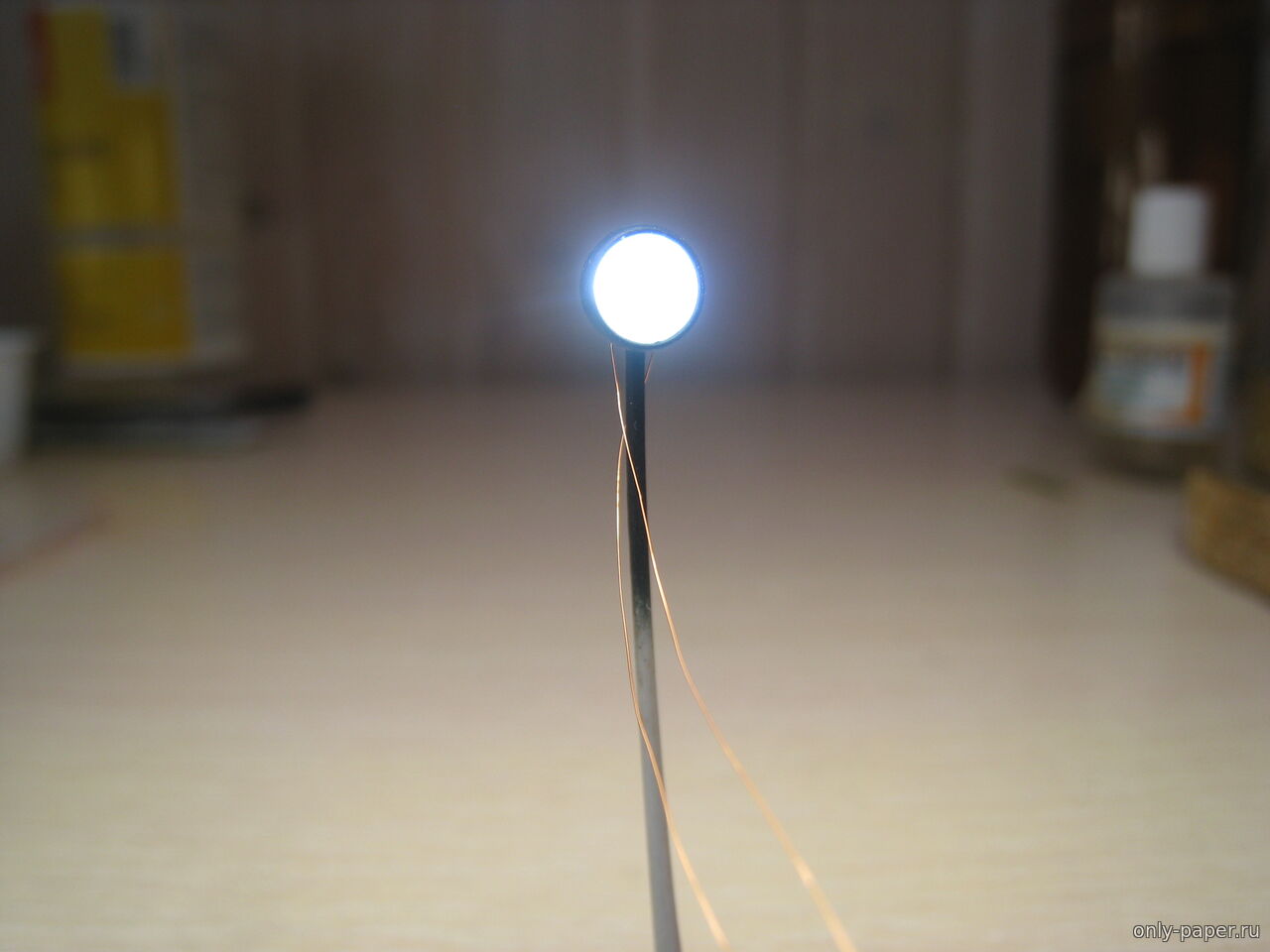

Захотелось, что бы на крыше были фары-прожекторы. Скопировал фары от Форд-3000 от Моделиста. Стекла гнул из рифлёной закладки для книг, типа переливашки. отражатель красил хром-маркером.
А пусть фары светятся!
Особый вид мазохизма припаивание проводков к снд-сетодиоду! Палка-это кончик зубочистки.
Прикрепления: 71071930.jpg (175.9 Kb) · 95934743.jpg (60.6 Kb) · 77504584.jpg (84.0 Kb) · 62083542.jpg (60.6 Kb) · 56374721.jpg (58.4 Kb) · 36220430.jpg (108.8 Kb)

Почему-то левая рука у Васи под стакан заточена...  biggrin
  Вы правы, коллега, хотя заменен не был. В руку планируется что-то типа рычага-джойстика  biggrin

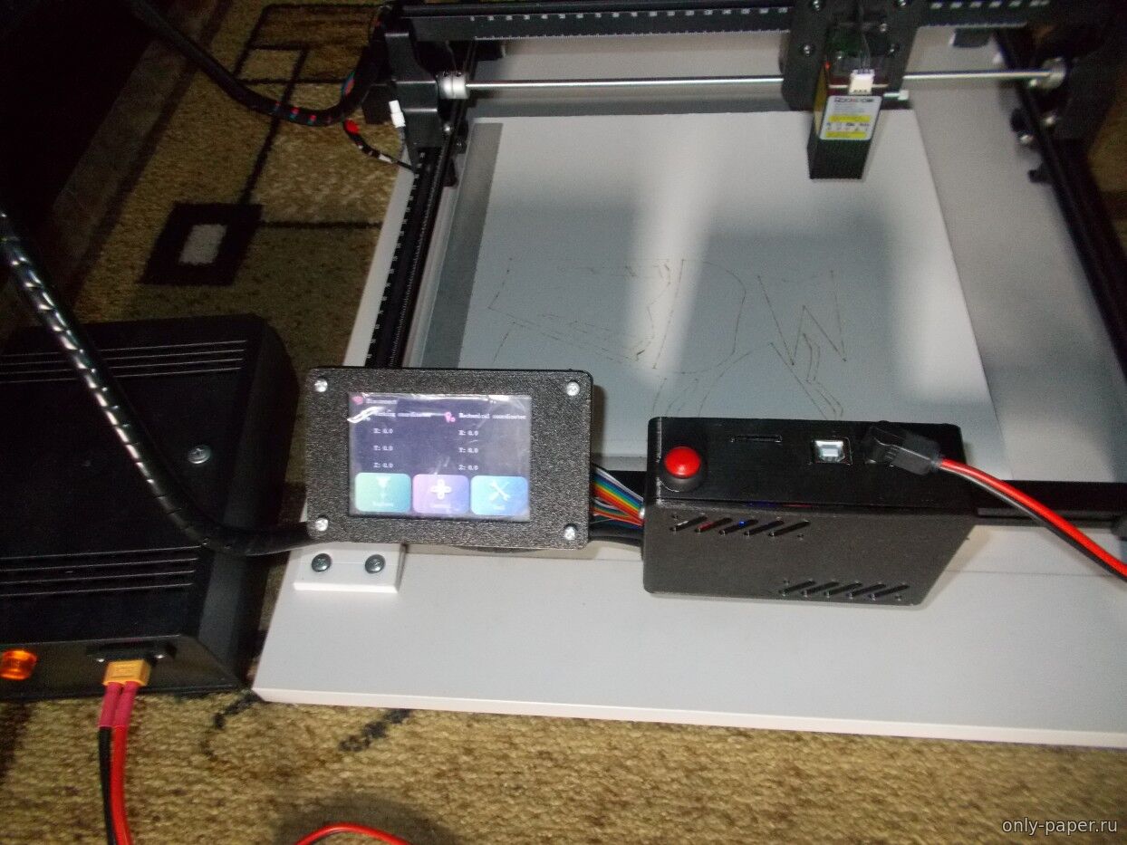

сам купил на Али по акции с гарантированным полем 300х300 7ват в районе 120 долларов.
из-за того что работаю на 7 пришлось перепрошить и контроллер помер. пришлось ставить другой полу автономный
MKS_DLC32_21 достаточно хорошая штука выросшая из Ардуино. пришлось поиграться с настройками чтобы нормально работало для моих целей. размер можно наростить до 300Х900. больше не надо. теперь там новый БП и проводка.
рама и каретки от производителя . механика работает на ура. подложка стола кусок мдф или дсп. меняю когда сильно обгорит.
про обдув думаю. пока не до него

Привет!
немного экскурс к моему агрегату
это основа и рабочее поле
рамочный каркас из алюминиевого профиля и новый БП на 12 вольт и 12 Ампер
можно увидеть меню. аппарат может работать автономно и под руководством ПК
это уже то что пойдет в работу. гравировка и немного резка. лучше не прорезать насквозь.
обдув сдувает в сторону и получается фигня

Положи лист жести, металла, и крепи лист магнитами в тех местах, где нет резки/гравировки.
Тогда улетать не будет.
