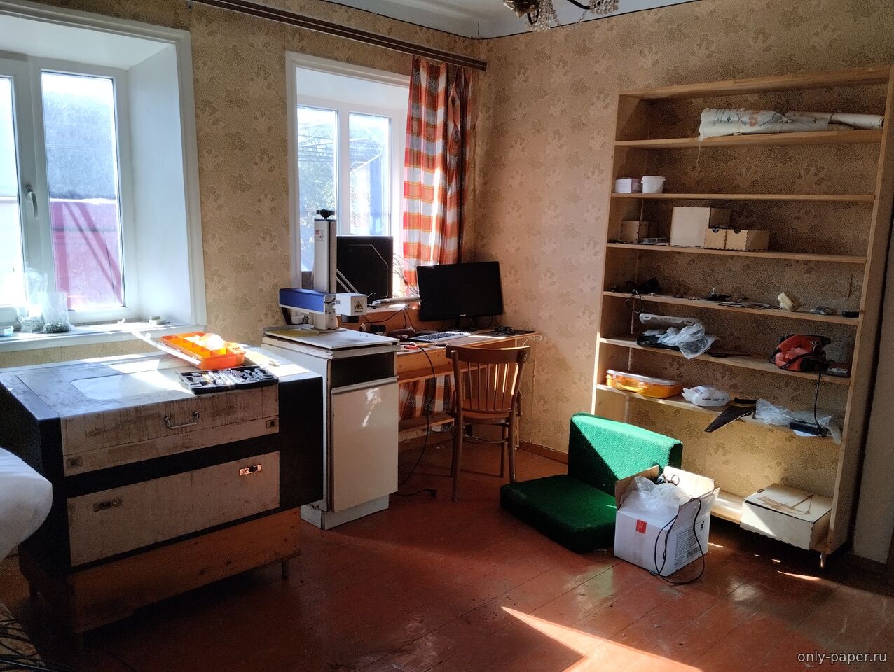

Это ж какой агрегат он должен обдувать?
Который левый, углекислотный 50-ваттник

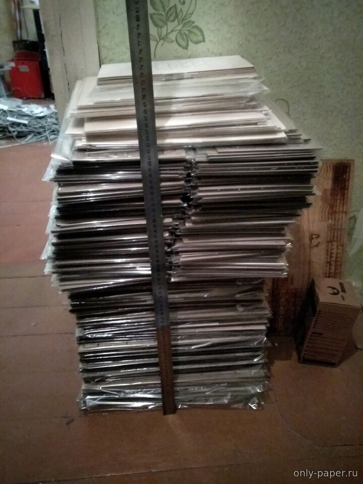

Иногда такими стопками скапливаются заказы...

vof4egДата: Четверг, 07.05.2026, 02:06 | Сообщение # 122
Сообщений: 619
Репутация: 1073
Boatsmanok, А какого рода заказы, если не секрет?

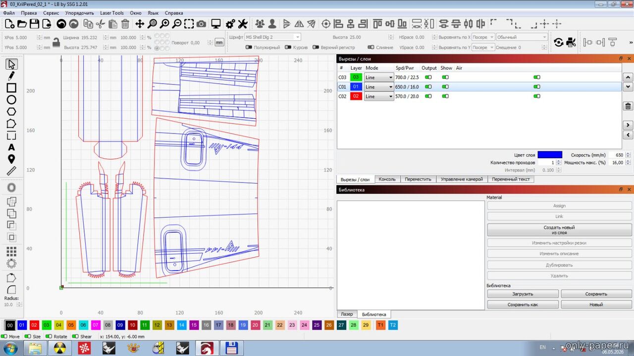

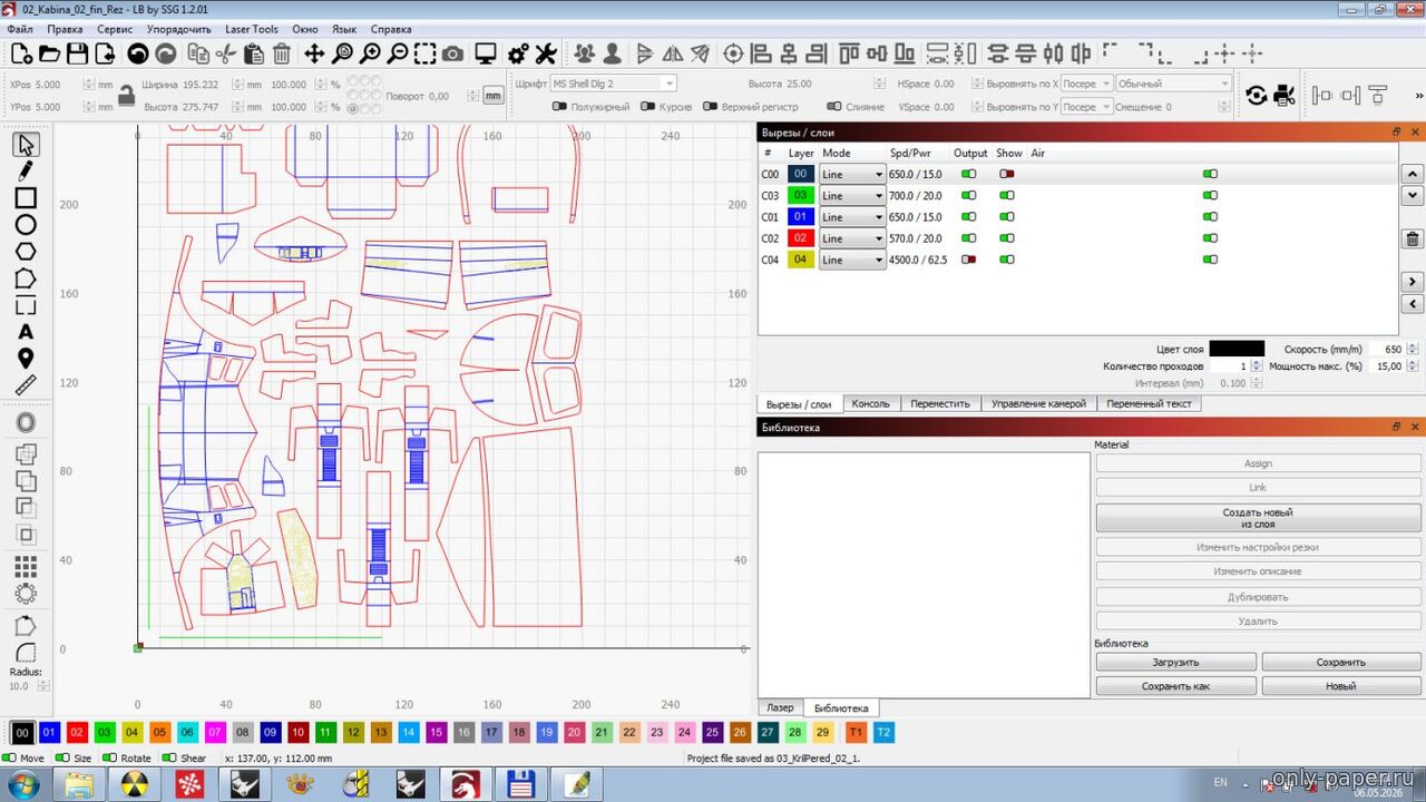

у кого как происходит первый запуск лазера? нужно ганять для разогрева?
маленькие хитрости
разбивка слоями для последующей работы
синий гравировка. красный резка. только это слои а не цвета в слое
при экспорте программа автоматом подхватывает из библиотеки
обязательно проверяю в смотрелке. это меня научило чпу.
Прикрепления: 6188258.jpg (95.0 Kb) · 6071507.jpg (114.9 Kb) · 8843375.jpg (144.2 Kb) · 4104525.jpg (150.1 Kb) · 6648362.jpg (111.1 Kb)

BoatsmanokДата: Пятница, 08.05.2026, 19:59 | Сообщение # 128
Сообщений: 2572
Это было для одного бумажного издательства, пока была возможность общения.
Нынче объёмы меньше, в основном - индивидуальные заказы.

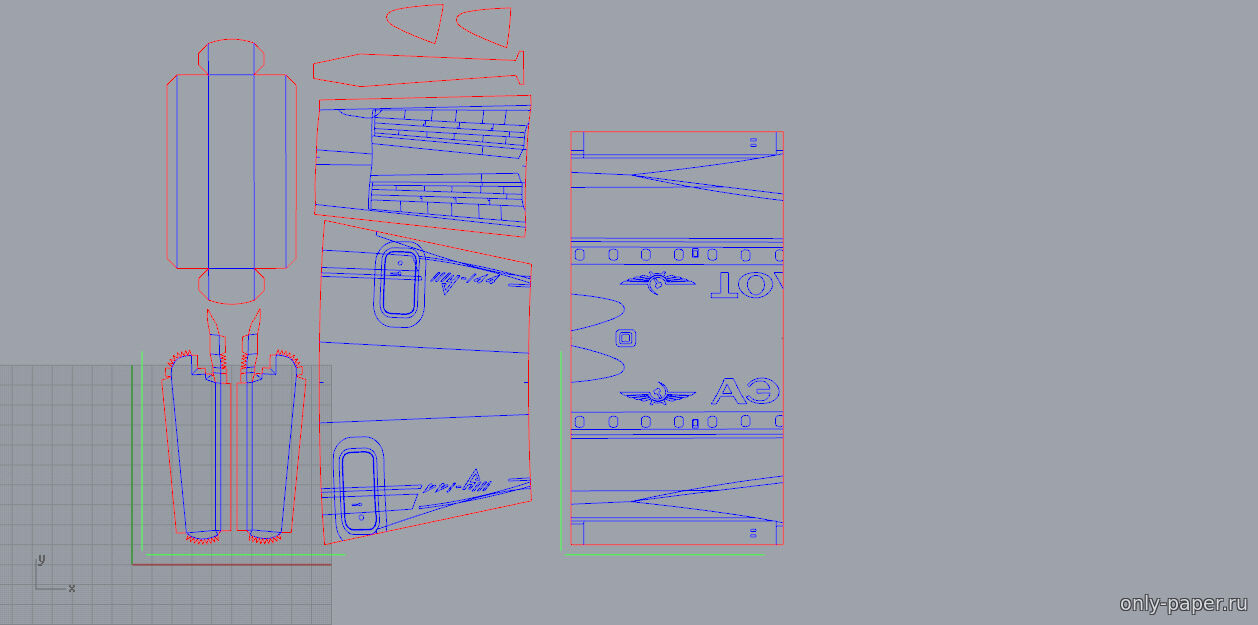

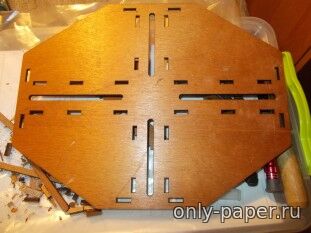

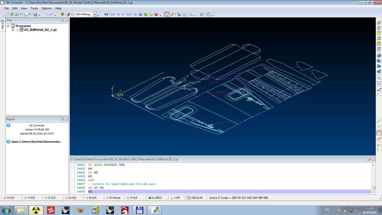

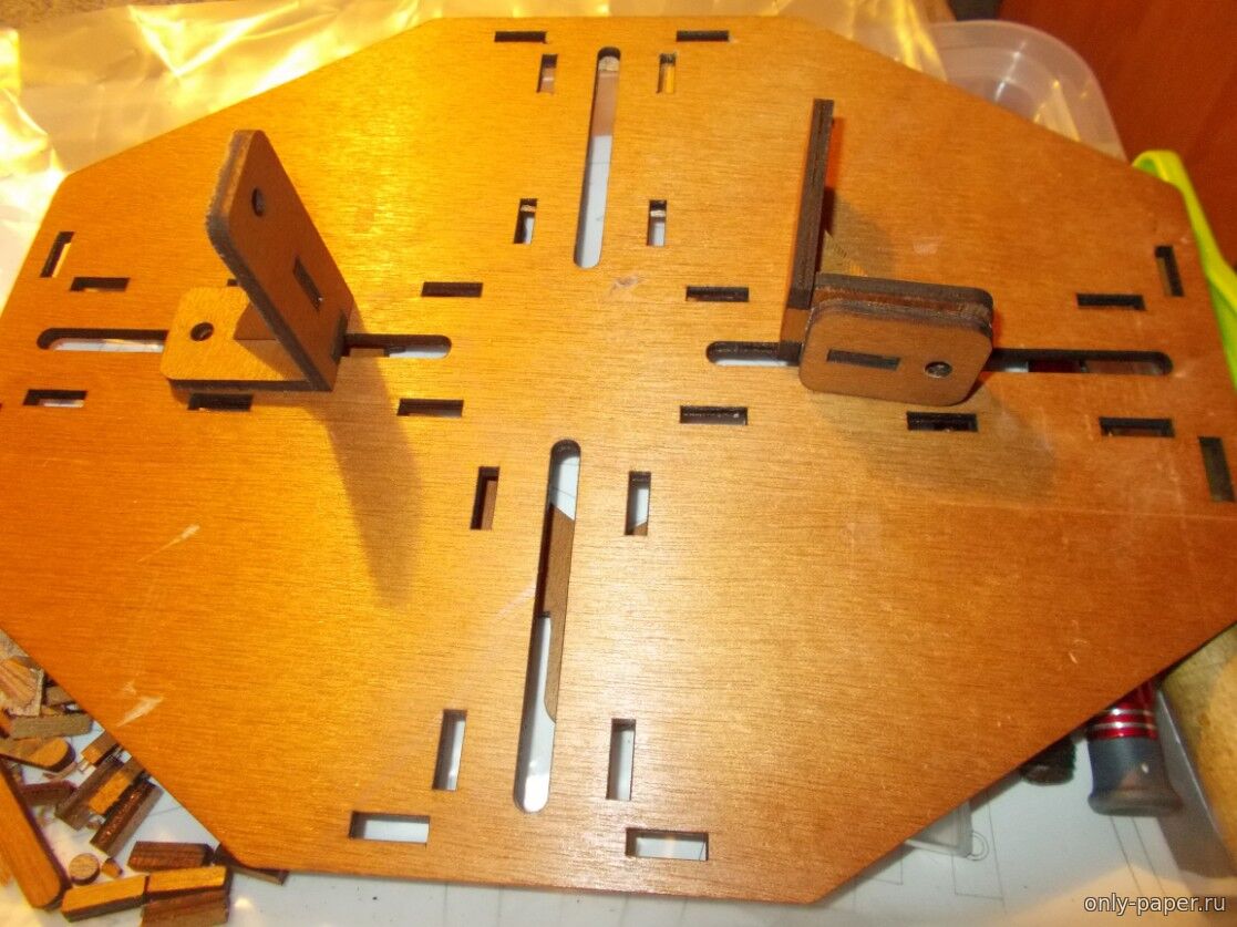

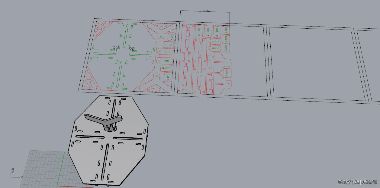

docmanДата: Пятница, 15.05.2026, 06:02 | Сообщение # 131
Сообщений: 259
Репутация: 100
сегодня первый раз резал фанеру. нарисовал стапель для работы. тем более что материал есть.
конечно материал ПП, но что есть под руками.
это подготовка в Рино для обработки. выбраны слои по цветам. зеленый первый, коричневый вторая очередь
завтра буду резать вторую часть . если проснусь
Прикрепления: 3831995.jpg (73.9 Kb) · 4082133.jpg (170.1 Kb) · 2326691.jpg (182.1 Kb) · 3181551.jpg (57.9 Kb)
vof4egДата: Суббота, 16.05.2026, 03:36 | Сообщение # 132
Сообщений: 619
Репутация: 1073
docman, Отлично получилось!

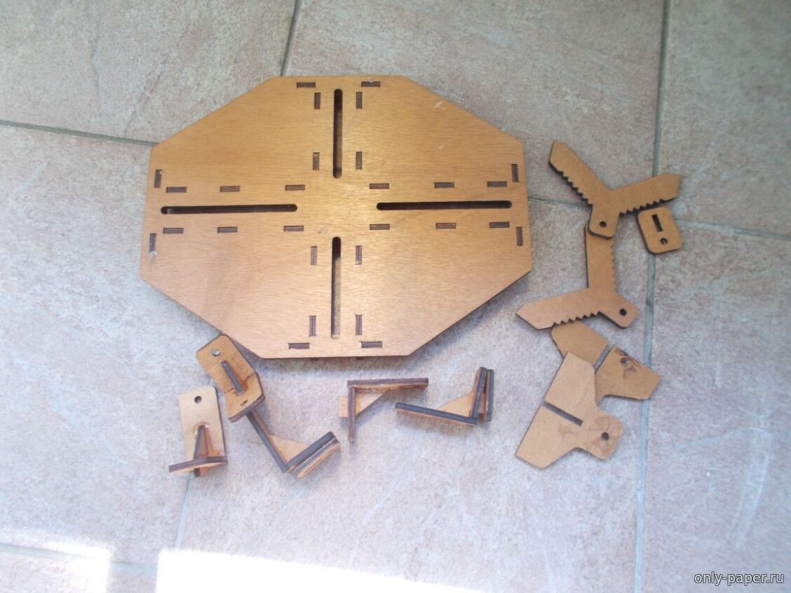

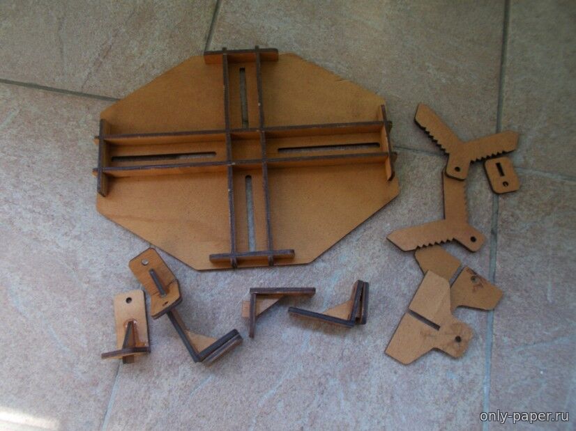

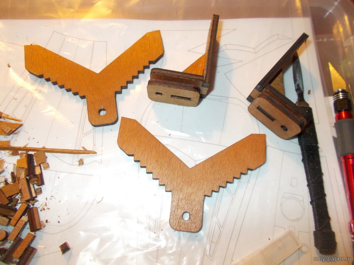

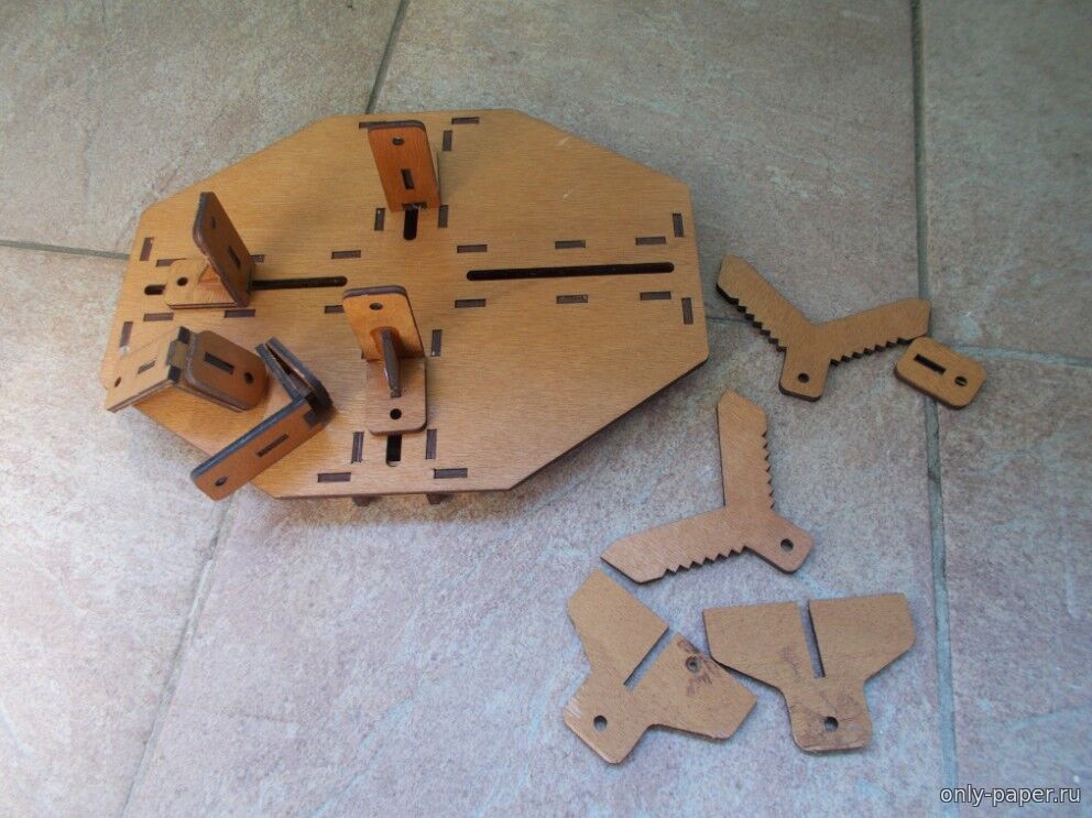

docmanДата: Суббота, 16.05.2026, 20:18 | Сообщение # 133
Сообщений: 259
Репутация: 100
А вот и результат. вчера сделал уже последний рывок
наверное куплю плитку керамическую как подложку. резал на балконе. потом протер плитку от копоти и все

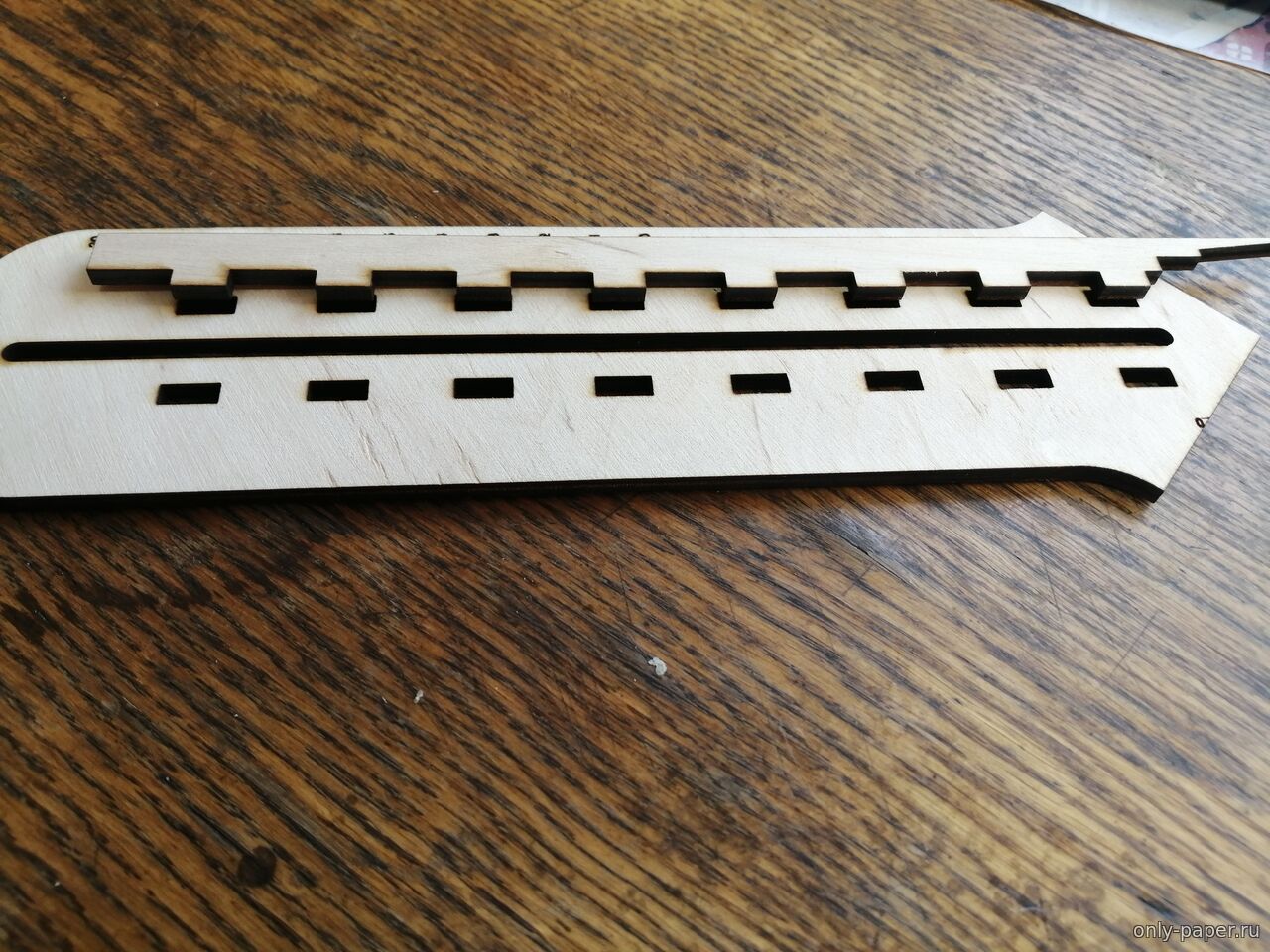

Посоветуйте, как поступить. Вырезал из фанеры 4 мм заготовки для стапеля. А они не совпадают. Подозреваю, или пропуски шагов, или нарушена калибровка. День сижу в интернете. не нашел ничего. Лазер ELIDOR Z6, прога LightBurn005. Ткните пальцем, где искать, что делать. Длина заготовки 245 мм.
Прикрепления: 5953752.jpg (290.9 Kb)
Сообщение отредактировал Толяныч - Вторник, 02.06.2026, 02:19
saharaДата: Вторник, 02.06.2026, 03:06 | Сообщение # 135
Сообщений: 1866
Репутация: 4152
Толяныч, я бы для начала чертеж проверил
