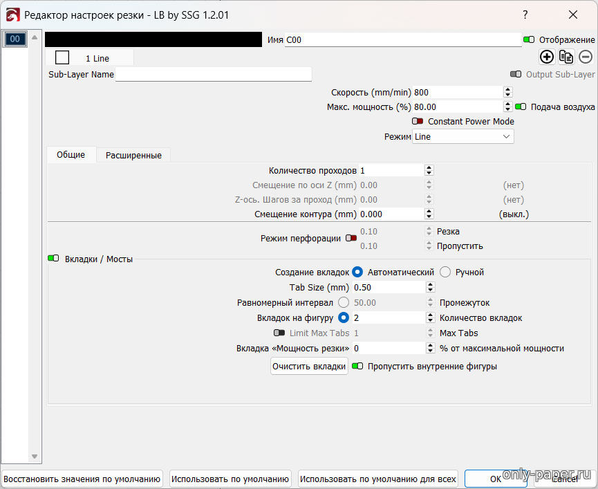

marmotДата: Воскресенье, 26.04.2026, 02:38 | Сообщение # 49
Сообщений: 501
Репутация: 3362
Цитата docman ()
лучше не прорезать насквозь.
Есть же в любом (?) софте "табы" - промежутки в 0,5 мм которые не режутся и на них висит вырезанная деталь. Расставляются вручную или автоматически. А вот дорезать вручную непрорезанный контур - это не айс.

docmanДата: Воскресенье, 26.04.2026, 22:32 | Сообщение # 50
Сообщений: 259
Репутация: 100
а можно показать где это включается? в каком софте где?
marmotДата: Воскресенье, 26.04.2026, 23:21 | Сообщение # 51
Сообщений: 501
Репутация: 3362
Очень мной рекомендуемый LightBurn:
Это настройки слоя, для каждого слоя - свои. Здесь переведено как "вкладки", настраивается все, особо ценно, что внешний контур может быть с вкладками, а все внутренние отверстия - без.

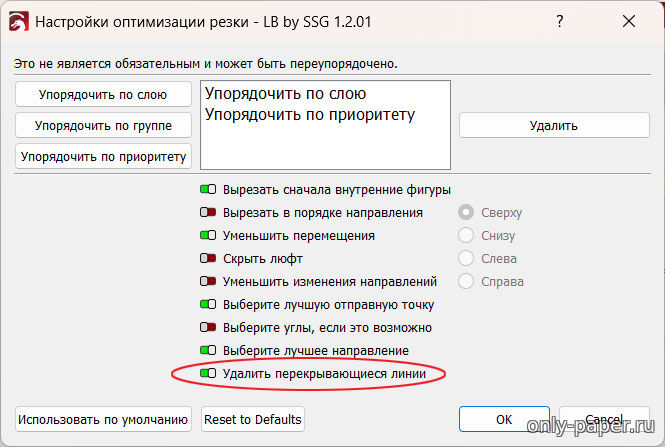

vof4egДата: Понедельник, 27.04.2026, 02:24 | Сообщение # 52
Сообщений: 619
Репутация: 1073
marmot, Здорово, в бесплатном лазерGRBLе такого нет наверное, приноровился сначала внутренние контуры на малой мощности чертить, а потом уж вторым заходом насквозь по наружному контуру прорезать, выше уже писал об этом. Есть вопрос к знатокам корела, использую его в качестве чертилки, и бывает так что линии задваиваются, что визуально не видно, но при резке лазер начинает ездить несколько раз по одному и тому же месту, как в кореле с этим бороться можно? Пробовал разные команды "передние минус задние", "слить", "объединить" и прочие, но получается какая-то белиберда. Наверняка есть какой-то простой инструмент.

filindrДата: Понедельник, 27.04.2026, 03:15 | Сообщение # 53
Сообщений: 1392
Репутация: 1107
У меня такое было, когда я из какой-нибудь чертёжной программы типа Солидворкса в корел выводил. Тогда все грани в проекции прорисовывались и из-за этого много двойных линий рисовалось. Удалял лишние вручную, по одной...
Потом стал обрисовывать в Риносерос. Из него сразу в .DXF можно выводить, а можно и в .CDR , если уж сильно хочется. В Рине проще контура замыкать и можно джойнты расставить (с небольшим шаманством, конечно)
marmotДата: Понедельник, 27.04.2026, 04:15 | Сообщение # 54
Сообщений: 501
Репутация: 3362
Я может уже заколебал со своим LightBurn, но это он тоже умеет:
И вообще я как-то не вижу причин отказываться от использования этой программы. Удобнее и мощнее ничего нет.

docmanДата: Понедельник, 27.04.2026, 19:43 | Сообщение # 56
Сообщений: 259
Репутация: 100
Цитата marmot ()
Очень мной рекомендуемый LightBurn:Это настройки слоя, для каждого слоя - свои. Здесь переведено как "вкладки", настраивается все, особо ценно, что внешний контур может быть с вкладками, а все внутренние отверстия - без.
Огромное Спасибо за подсказку. там еще есть слои которые можно записать в библиотеку и таким образом получить автоматизацию процесса
