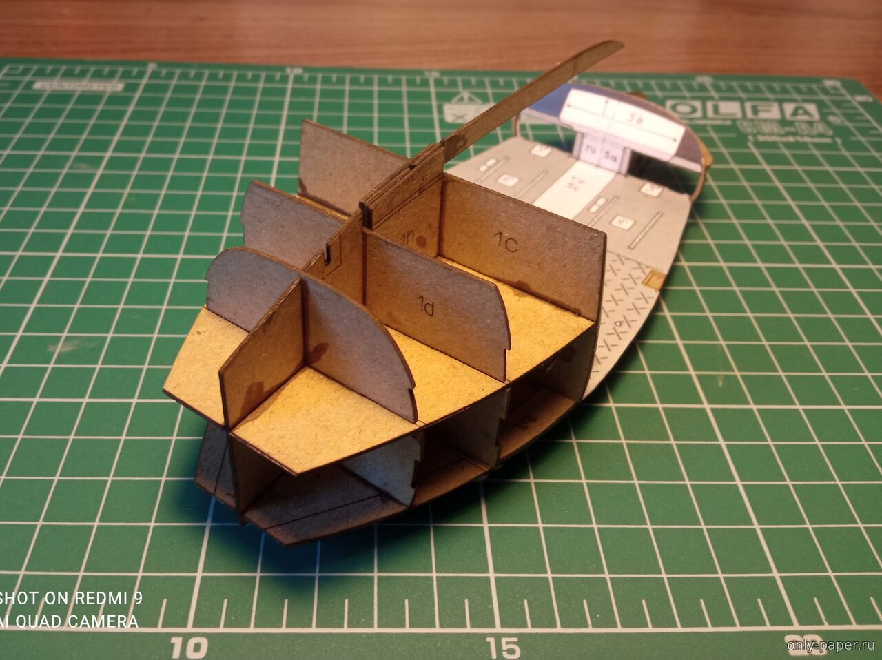

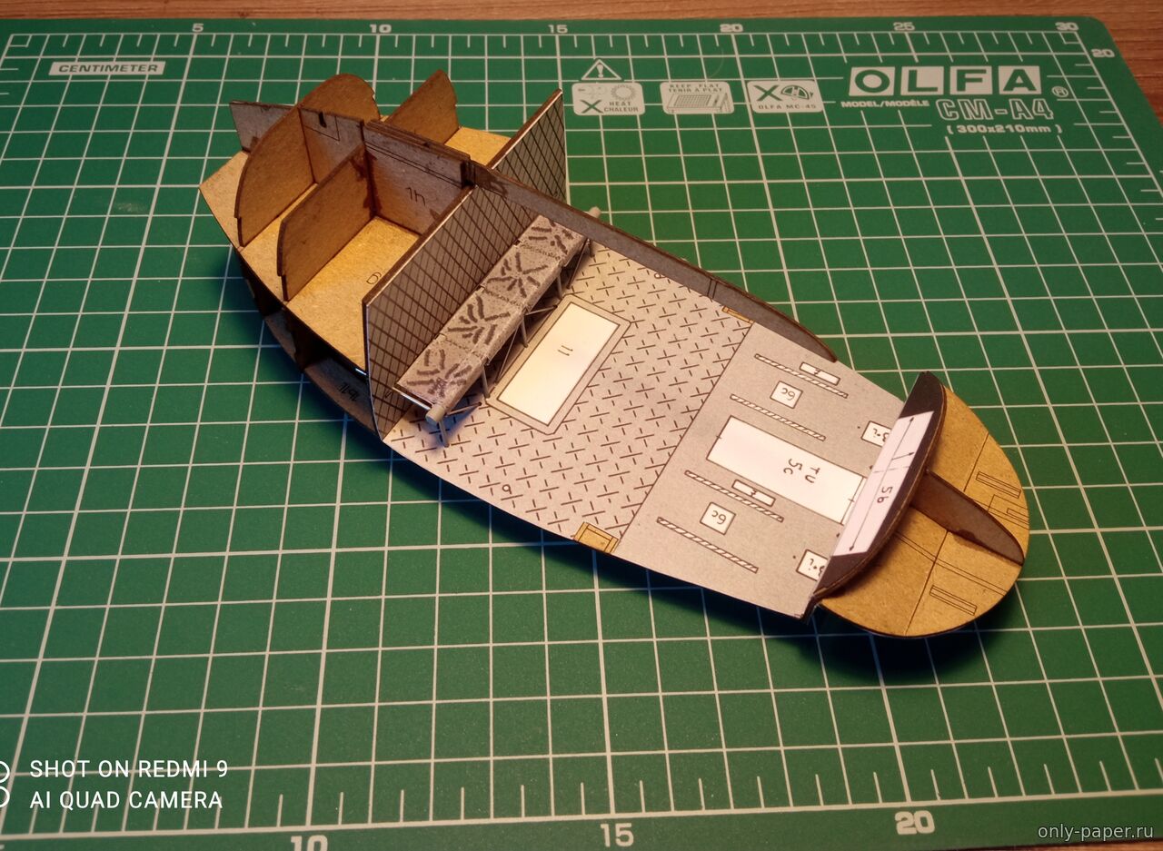

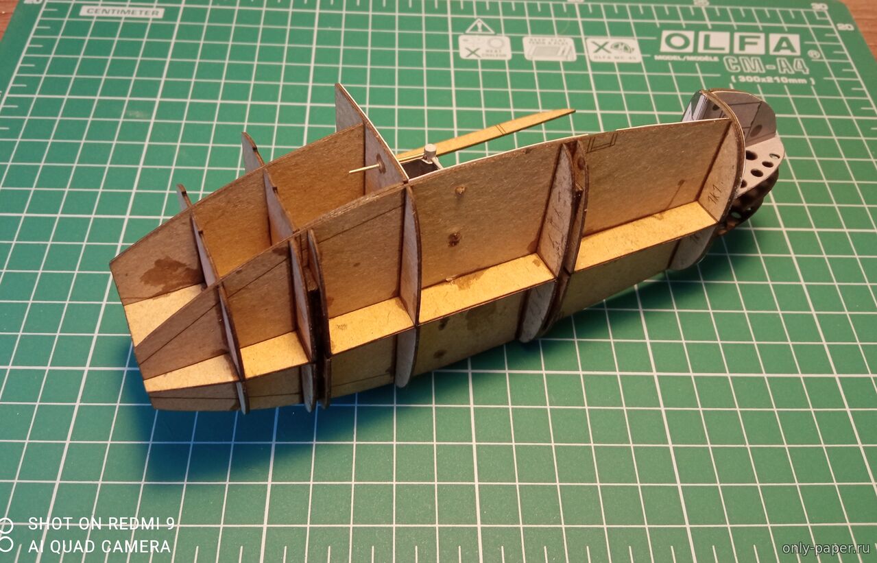

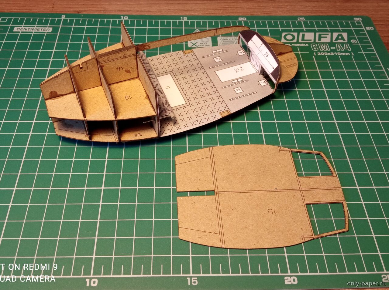

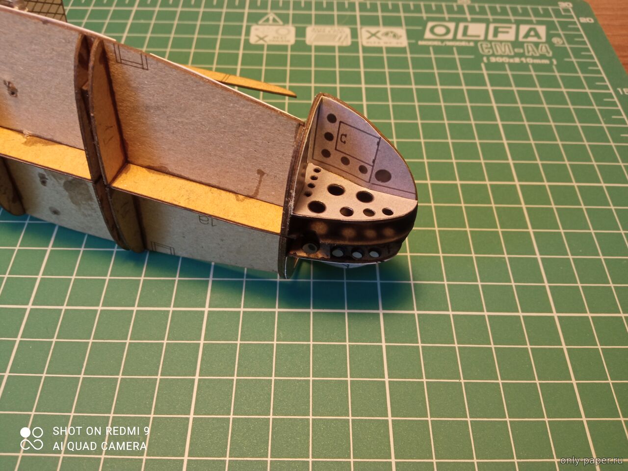

Теория, это всё хорошо, но на практике изваял вот такой каркас

Какая скорость и мощность?
vof4egДата: Воскресенье, 03.05.2026, 21:16 | Сообщение # 72
Сообщений: 619
Репутация: 1073
Скорость 100
Мощность 800
Чтобы это ни значило.
Толщина картона 0.5мм, делал две копии, потом их склеивал между собой, так удобнее.

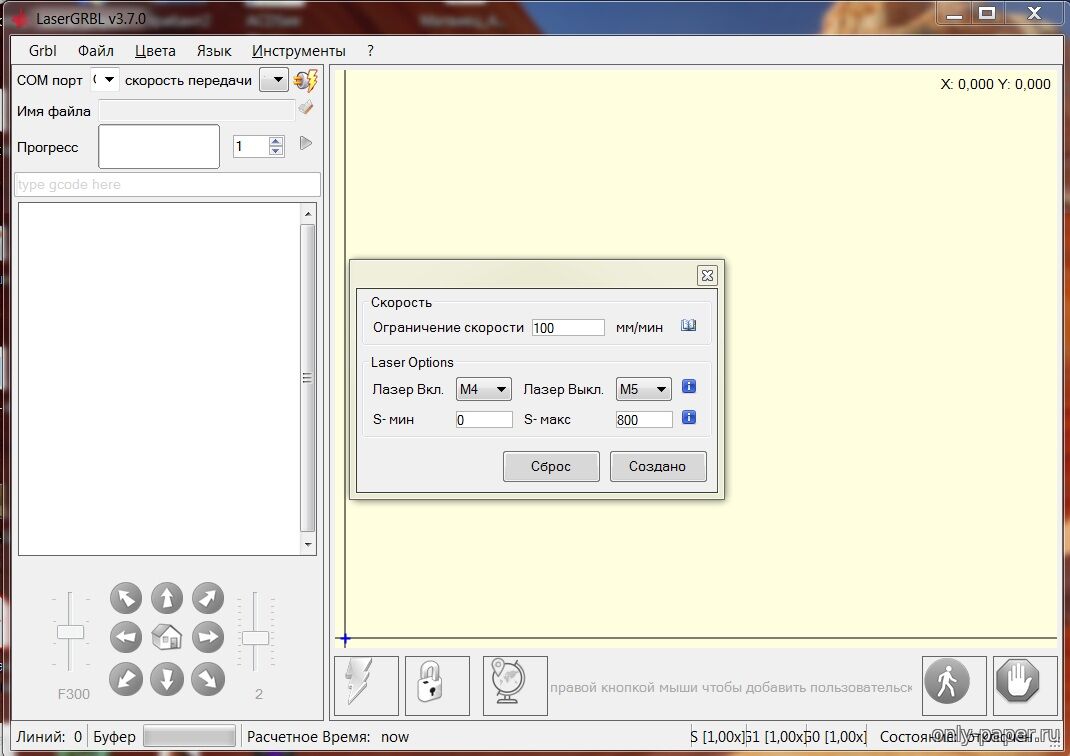

Цитата marmot ()
Вероятно наоборот - мощность 100% скорость 800 мм/мин
Вот так выглядит окно настроек, хотя по ощущениям мощность можно уменьшить.

saharaДата: Воскресенье, 03.05.2026, 23:22 | Сообщение # 75
Сообщений: 1891
Репутация: 4158
Не не, всё верно biggrin Это же твердотельник. Я картон 1 мм режу на скорости 300 мм/мин и мощность 100%. Но у меня 8 ватт.
