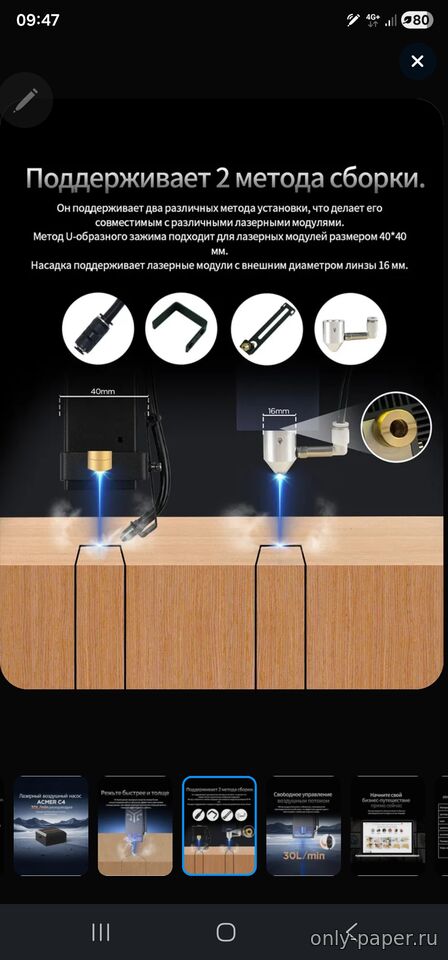

У меня тот вариант, что слева. Вам подойдёт, возможно, что справа
Прикрепления: 3227987.jpg (59.4 Kb)

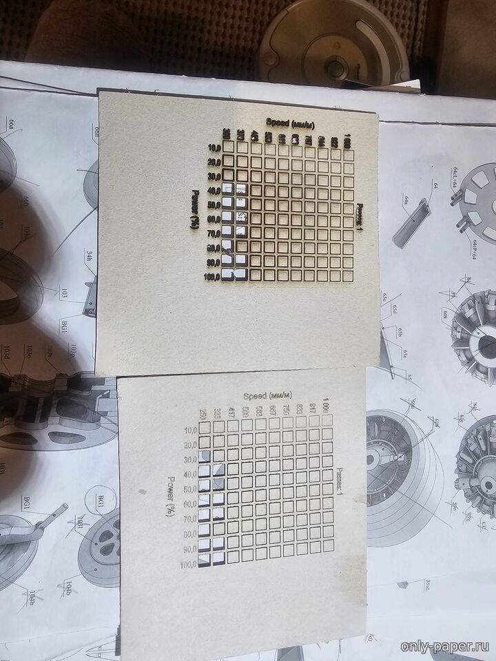

Нашёл. Угадайте где с обдувом, а где нет.
Прикрепления: 8350451.jpg (181.0 Kb)
saharaДата: Вторник, 05.05.2026, 04:45 | Сообщение # 105
Сообщений: 1891
Репутация: 4158
Два прохода с обдувом
Прикрепления: 9024792.jpg (181.5 Kb)
