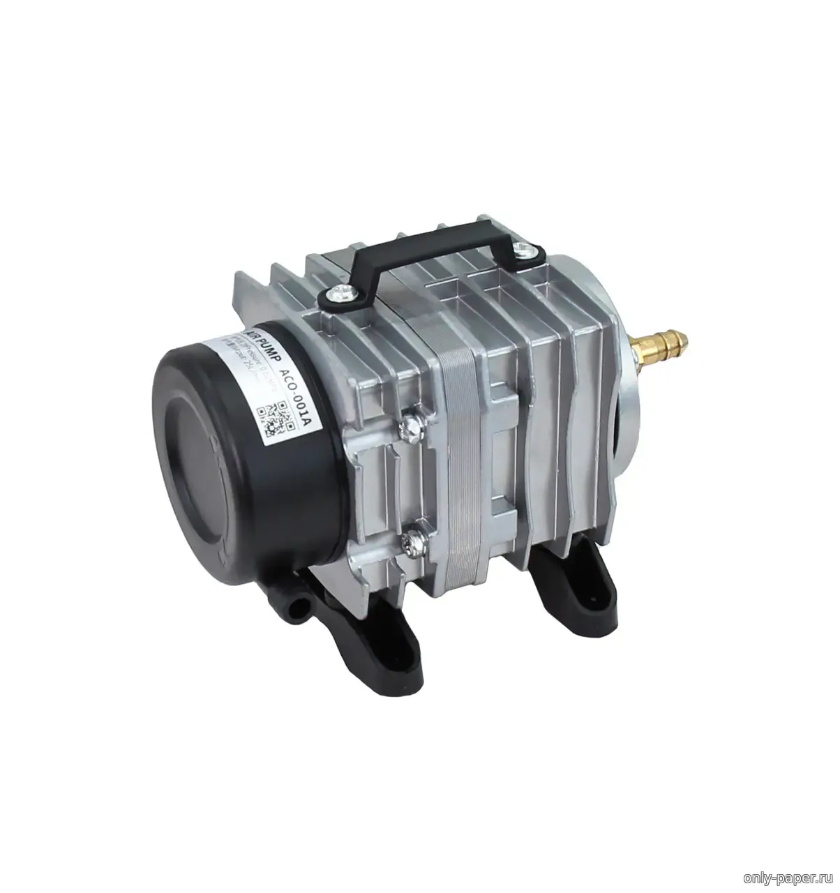

это 30л/мин?? потому что смотрел там 200 в основном. и даже 300. есть совсем специальные
Электромагнитный воздушный компрессор для СО2 станка АСО-001А 220V 25W
Компрессор постоянного давления АСО-001А предназначен для подачи сжатого
воздуха для охлаждения сопла лазерной головки и удаления продуктов
сгорания из фокусной линзы во время лазерной резки и гравировки.
Также он используется для предупреждения воспламенения материала при резке и гравировке и повышении их качества.
Компрессор создает мощный поток воздуха и является идеальным решением при лазерной резке и гравировании большинства материалов.
Материал из которого изготовлены цилиндр и поршень прочный и долговечный
и имеют небольшой износ после длительного времени работы.
Безмасляная технология устраняет потребность в смазочных материалах, что повышает чистоту производимого воздуха.
Технические характеристики:
Модель: АСО-001А
Напряжение: 220V
Частота: 50 Гц
Мощность: 25 Вт
Давление: 0.020 МПа
Воздушный поток: 25 л/мин
Диаметр выходного отверстия: 8 мм
Количество выходов разветвителя: 6
Вес: 800 г
Размеры: 171х101х136
Прикрепления: 3152189.webp (28.4 Kb)

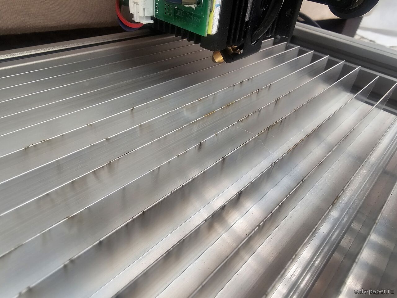

saharaДата: Вторник, 05.05.2026, 18:55 | Сообщение # 110
Сообщений: 1891
Репутация: 4158
Цитата FunFly ()
Так вот вентилятор этот дует вниз, и его мощности достаточно
Я уже даже не знаю как вам доказать biggrin Ну на фото мои гляньте. Слева без обдува, но, естественно, с вентилятором. Нет, вентилятора недостаточно. Более того, он только раздувает и разносит золу. Думаю, что при гравировке будет ещё хуже. При резе пепел хоть внутри более менее остается. А при гравировке не повехности.

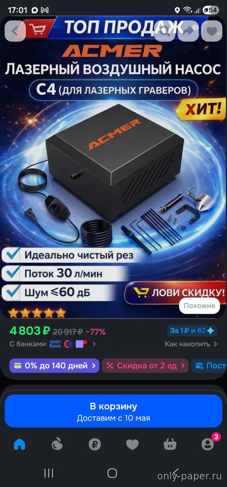

saharaДата: Среда, 06.05.2026, 00:03 | Сообщение # 114
Сообщений: 1891
Репутация: 4158

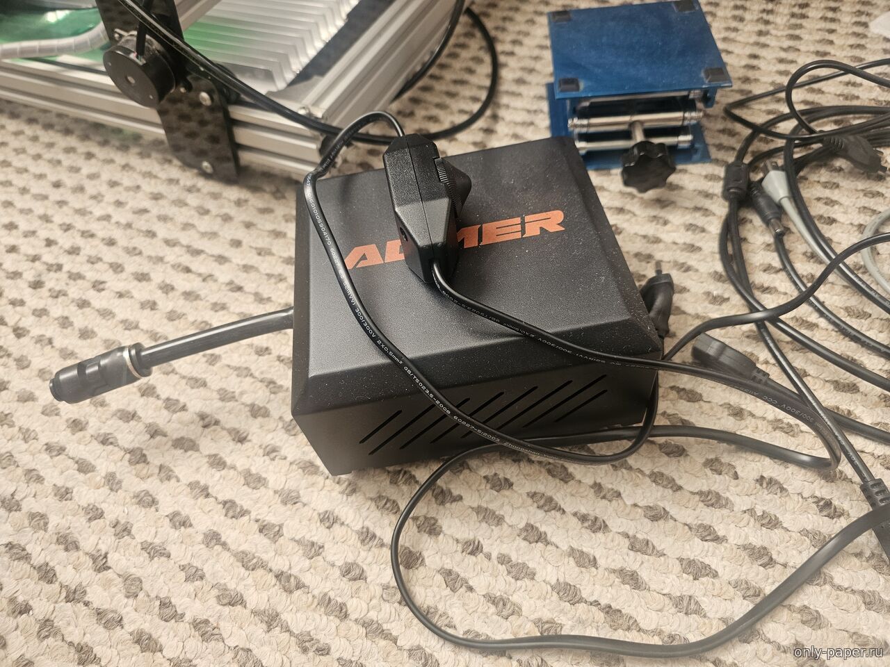

Так. Посмотрел откуда вы biggrin Озона, так понимаю, у вас нет. Вот поищите по названию. У меня такой
Прикрепления: 8738678.jpg (82.2 Kb)

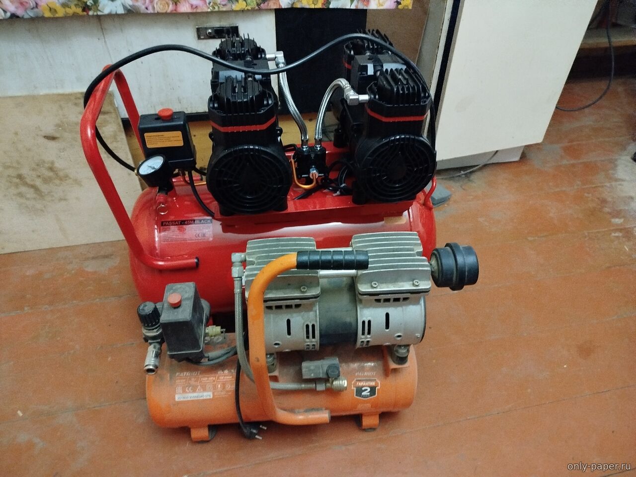

BoatsmanokДата: Среда, 06.05.2026, 02:40 | Сообщение # 117
Сообщений: 2572
Счастливые!
Аквариумными сдуваете... smile
Тут приходится менять компрессор в 120 л/м, на 410, чтоб нормально дул и успевал выключаться отдыхать.

Boatsmanok, фига се biggrin biggrin biggrin Это у вас там джедаи что-ли режут? biggrin biggrin

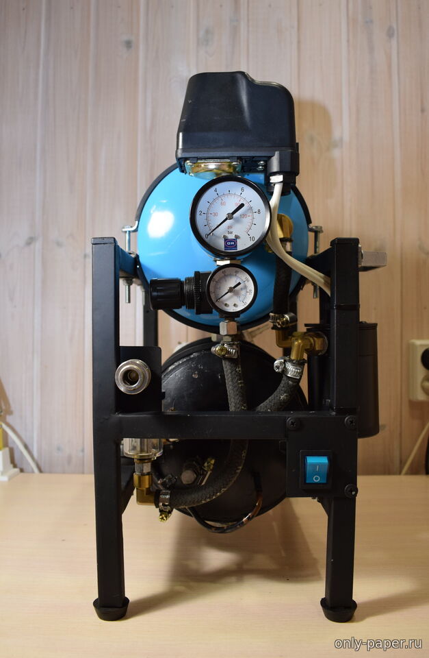

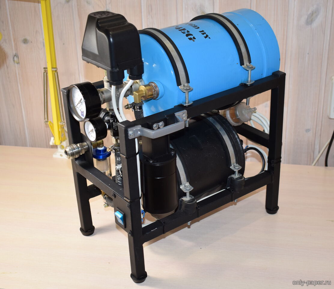

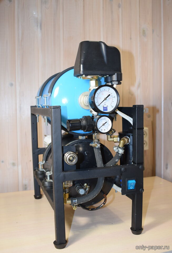

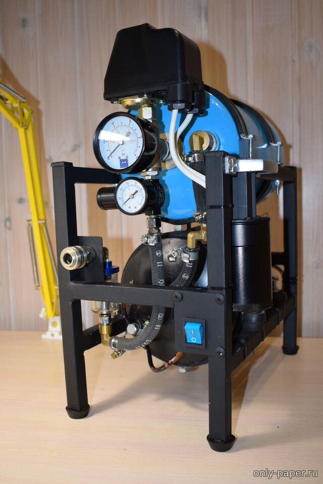

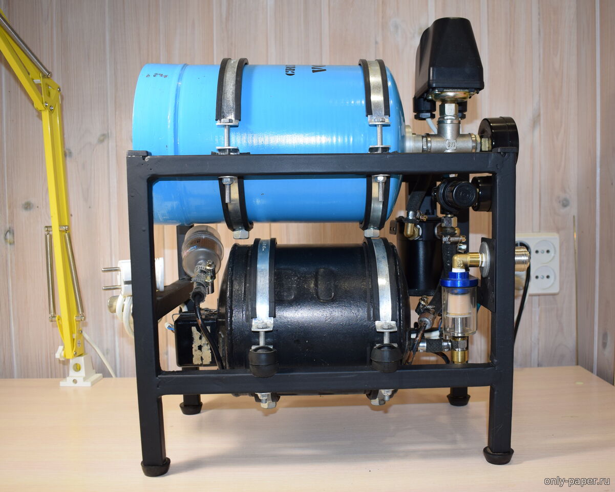

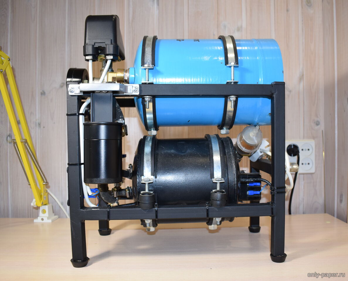

vof4egДата: Среда, 06.05.2026, 04:44 | Сообщение # 120
Сообщений: 619
Репутация: 1073
У меня вот такой есть)
Тоже самодельный из холодильника.
Прикрепления: 88076606.jpg (99.4 Kb) · 55009690.jpg (117.8 Kb) · 21210939.jpg (158.1 Kb) · 22813004.jpg (183.5 Kb) · 61848480.jpg (105.3 Kb) · 56175924.jpg (175.6 Kb)
