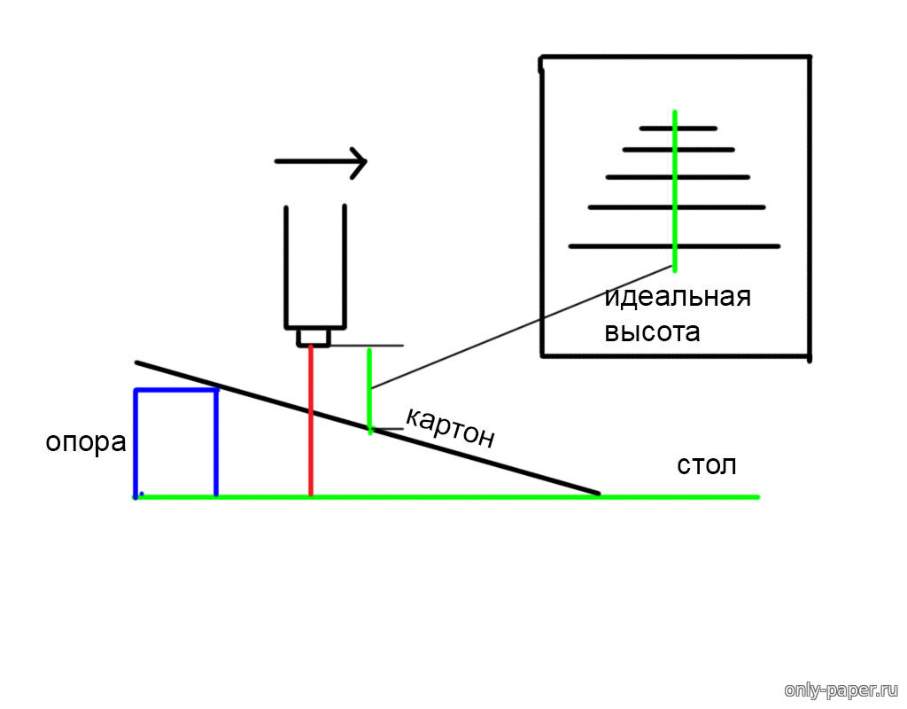

marmotДата: Понедельник, 04.05.2026, 00:28 | Сообщение # 82
Сообщений: 501
Репутация: 3362
Цитата sahara ()
Я картон 1 мм режу на скорости 300 мм/мин
Как-то медленно, может фокусировка сбита? Я фокус выставлял по наклонному листу картона, значение сильно отличалось от того, что в паспорте лазера.

marmotДата: Понедельник, 04.05.2026, 01:23 | Сообщение # 86
Сообщений: 501
Репутация: 3362
Цитата sahara ()
это как?
Лист картона кладется под углом к столу, так чтобы один край был на высоте головки, а второй лежал на столе, головку поднять повыше обычного. Вдоль уклона нарезать пяток линий с шагом к примеру в сантиметр, лучше с разной мощностью. Переворачиваем картон, чтобы было видно где прорезало насквозь, далее прорезанные линии делим пополам (проводим карандашом вертикаль) - это точка идеального фокуса. Далее кладем картон на то же место и меряем расстояние от нашей линии до головки. Это и будет наилучшее фокусное расстояние.
Прикрепления: 0809470.jpg (41.7 Kb)
Картонные крылья
Сообщение отредактировал marmot - Понедельник, 04.05.2026, 01:28
saharaДата: Понедельник, 04.05.2026, 01:54 | Сообщение # 87
Сообщений: 1891
Репутация: 4158
marmot, честно говоря, нифига не понял biggrin biggrin biggrin Смысл понятен. Но разве не достаточно резать одну линию вдоль наклона? Скажем, с мощностью 100 % и вот где прожгет, там и остановиться и замерить расстояние?

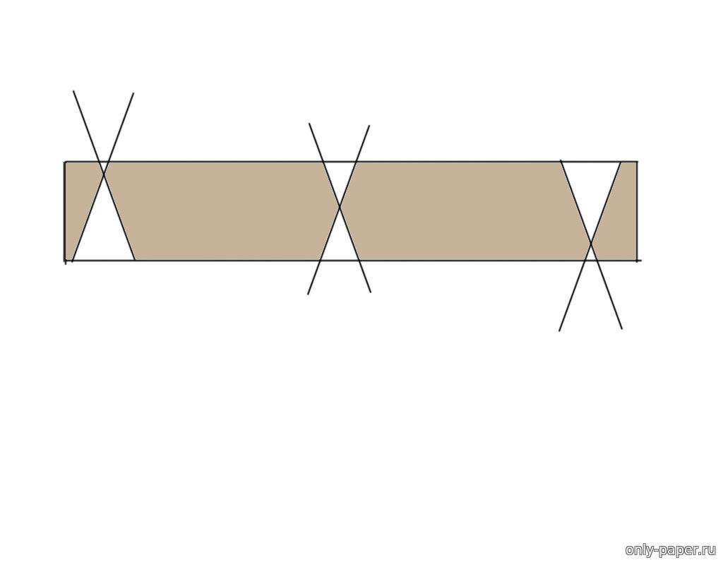

marmotДата: Понедельник, 04.05.2026, 02:34 | Сообщение # 88
Сообщений: 501
Репутация: 3362
Здесь во всех трех точках прожгло, но только в центре самый тонкий и быстрый рез, поэтому и нужно отмерять центр линии. Можно обойтись и одной линией, но несколько на разных мощностях - чуть точнее.
